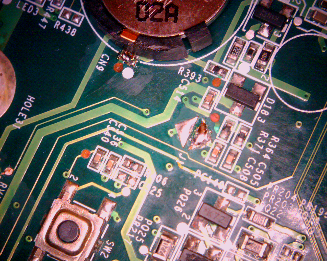

Schönen guten Abend, benötige Hilfe bei der Identifizierung eines SMD Bauteils eines Notebook MB. Es ist ein 10 PIN SMD mit der Aufschrift B22. Habe im Netz leider nichts gefunden zudem kenn ich mich mit der Code Bezeichnung nicht gut genug aus. Für eure Hilfe erstmal besten Dank im Voraus. MfG Shogo
Vielen Dank für die schnelle Antwort. :-) Wo bekomme ich so was her bzw. bräuchte ich noch ein Teile-, Partnummer. Vielen Dank nochmals.
Kannst Du die erst einmal durchmessen? Für mich sieht es eher so aus als ob die Testpads daneben vergammelt sind.
Ja ist auch ein Wasserschaden, denkst du neues resoldering würde schon reichen? Optisch kommts mir aber so vor als wäre es defekt aber mess ich nochmal durch. MFG Shogo

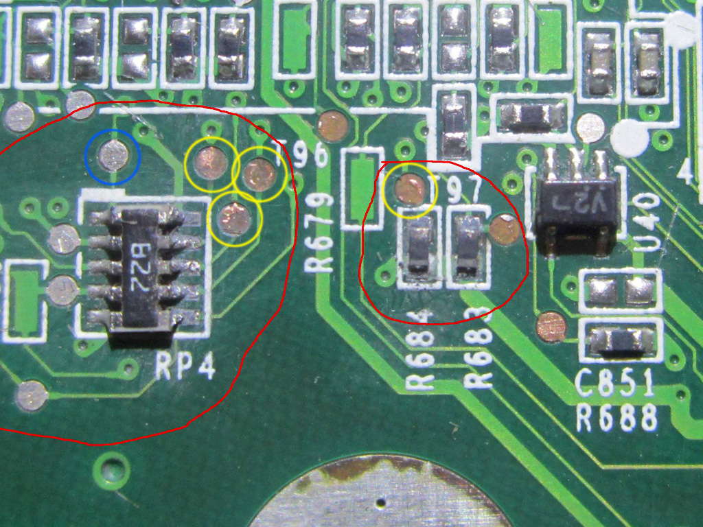

hp-freund schrieb: > Für mich sieht es eher so aus als ob die Testpads daneben vergammelt > sind. Einige Testpads sind komplett abgefault, es sind nur noch ein paar Kupferreste zu erkennen (gelb). Sie haben wohl mal so ausgesehen wie das blau markierte Testpad. Da das Signal durch diese Testpads verläuft ist damit auch der Signalweg unterbrochen. Ist der Wasserschaden auf diesen kleinen Teil der Platine begrenzt, oder sind noch andere Bereiche betroffen? Gruß John
Sebastian Vogel schrieb: > Kann du mir > noch mal die Nummer auf dem Teil erklären? 82 steht wohl für die 8,2 > kohm aber die 2 dahinter versteh ich nicht ganz. Die dritte Zahl ist die Anzahl der Nullen: 822 -> 8200 Ohm

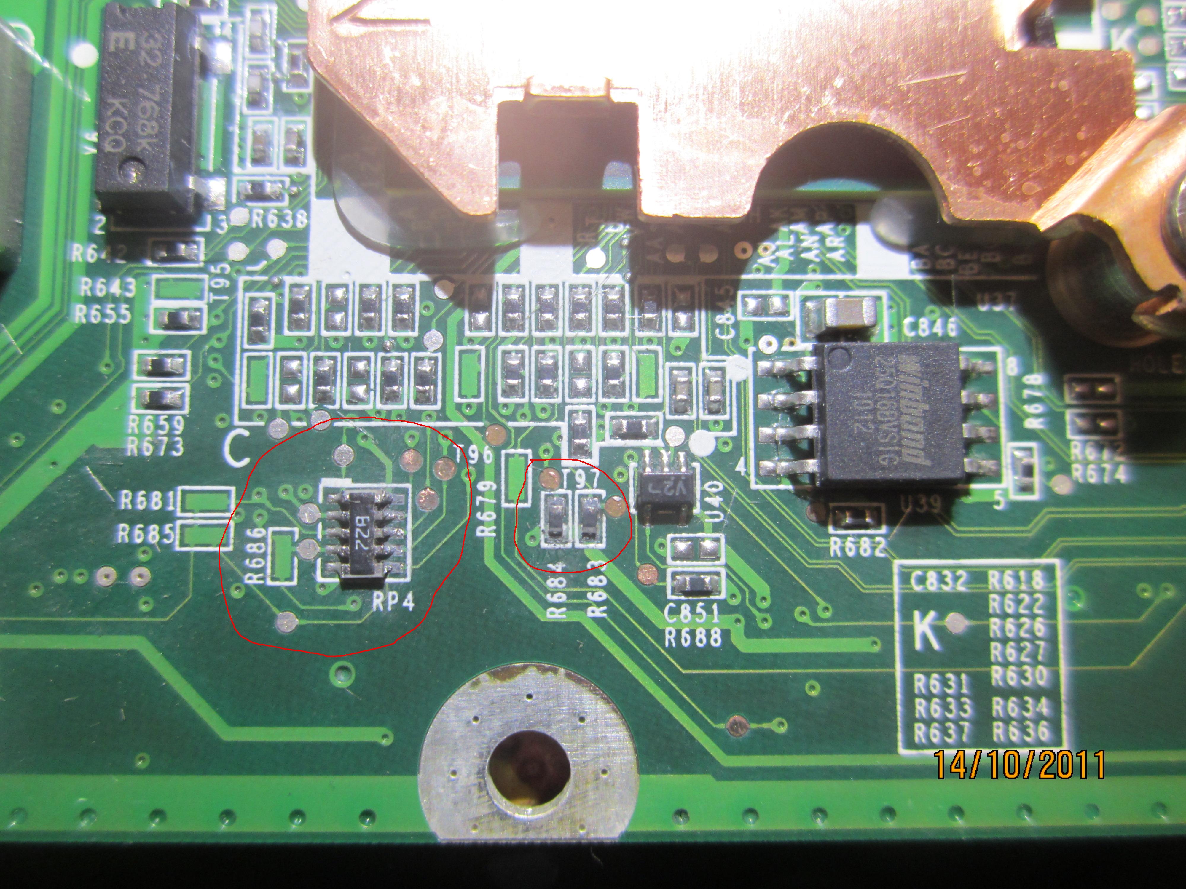

Der Wasserschaden ist auf diesen und auf den gegenüberliegenden Bereich d.h. Ober und Unterseite begrenzt.
Sebastian Vogel schrieb: > Der Wasserschaden ist auf diesen und auf den gegenüberliegenden Bereich > d.h. Ober und Unterseite begrenzt. Na dann zeig doch mal den "gegenüberliegenden Bereich" her...

Wie gesagt der Widerstand ist definitiv defekt habe ich direkt am Bauteil durchgemessen. Mir machen die vergammelten Testpads mehr Sorgen. Kann man da noch was machen?

Stecker schrieb: > Das glaube ich Dir ja auch. Nur ist ein Widerstand ein passives Bauteil, > welches ein Aktives braucht um zerstoert zu werden. blablabla schau dir mal die stellen an, an denen mal testpads waren. wenn kupfer wegkorrodiert und abgerissen wird, kann das auch den bei widerständen zwischen kontakthaube und widerstandsschicht passieren. @Sebastian: Wasch erst mal die Platine mit destilliertem Wasser sauber. Da sind ja immer noch Rückstände zu sehen. Was genau war die Platine denn ausgesetzt? Und was für eine Platine ist das denn? Die Testpads kannst du problemlos mit Draht überbrücken, falls das die einzigen Sorgen bleiben. P.S.: Bildformate

@ Michael Danke für diese Antwort, so was brauchte ich. Den Widerstand hab ich jetzt gefunden und die Testpads werd ich überbrücken und vorher die Platine reinigen.Danke nochmal. P.S: Mein fehler mit dem Bild hab vergessen es vorher umzuformatieren.
