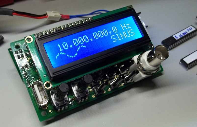

Die USB-Buchse ist tatsächlich etwas unüblich (A), liegt wohl daran das
für eine B-Buchse kein Platz war, der Platz hinter der Frontplatte wird
zu 100% ausgenutzt, das Gehäuse ist ja ziemlich klein. 2 Buchsen sind
noch hinten (Modulationseingang und Sweep-Sync). Werde bei der nächsten
Pollin-Bestellung ein A-A Kabel mitbestellen.

von Michael D. (mike0815)
Hallo zusammen.
Dann will ich mal anfangen.
Hatte letzte Woche den FG direkt vom Hersteller geordert und per Paypal
bezahlt. Diese Zahlungsweise geht am schnellsten.
Auskunft über Email kam sofort, sogar spät am abend noch und das
innerhalb kürzester Zeit!
Der Bausatz kam Gestern bei mir an.
Ausgepackt und die Ware kontrolliert, hat alles gestimmt.
Die Platine ist Doppellayer mit vergoldeten Pads und Durchkontaktierung,
macht einen qualitativ hochwertigen Eindruck.
Das Bestücken und verlöten der Bauteile hat mit Prüfungen, ca. 2,5Std.
gedauert.
Ein Manko hat der Bausatz: Der Einbau des Anzeigepanels (2x16 LED),
gestaltet sich etwas schwierig und stösst nach unten an die BNC-Buchse.
Die Anordnung der Alpspotis u. Taster, empfinde ich ein wenig eng, geht
aber.
Für die USB-Buchse Ist in A-Ausführung, unpraktisch aber wahrsscheinlich
durch Platzmangel nicht anders machbar.
Gerät mit Spannung (12V-Steckerschaltnetzteil)versorgt und ist auf
Anhieb angelaufen.
Eckdaten über die Bestückung:
Steuerung: ATmega168P (Takt 14,7456MHz Quarz) natürlich sind die
Lockbits aktiv!
Generator: AD9833 (Takt 25MHz Oszillator) mit Rekonstruktionsfilter,
schaltet per Relaise automatisch ein u. aus (bei Rechteck aus, sonst ist
die Dämpfung zu hoch).
Wellenformen:
Sinus    0,1Hz - 10,0MHz
Dreieck  0,1Hz -  2,5MHz
Rechteck 0,1Hz -  2,5MHz
Save u. Load Funktion.
Sweepfunktion: Sweep-Frequenz von 0,1-1Hz für jede Wellenform
Start u. Endfrequenz ist einstellbar.
DC-Offset u. Output-Level manuel Einstellbar
Timer:     NE555 als Inverter zur Erzeugung der symetrischen
Versorgungsspannung.
OPAmp:     LM6181 (100 mA, 100 MHz Current Feedback Amplifier) mit 50
Ohm direkten Ausgang auf die BNC-Buchse
FT232RL von FTDI für die USB-Steuerung per Software.
Software CD mit Appklikation zur Steuerung per PC .
Umfangreiche Menuführung mit einigen Kalibriermöglichkeiten
Mal schauen, ob ich diese Woche dazu komme um ein paar Messungen durch
zuführen, wird dann hier gepostet, wenn Interesse besteht.
Gruß Michael

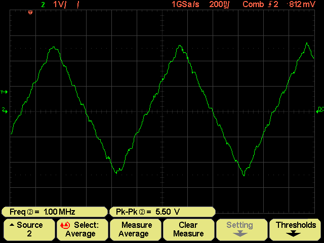

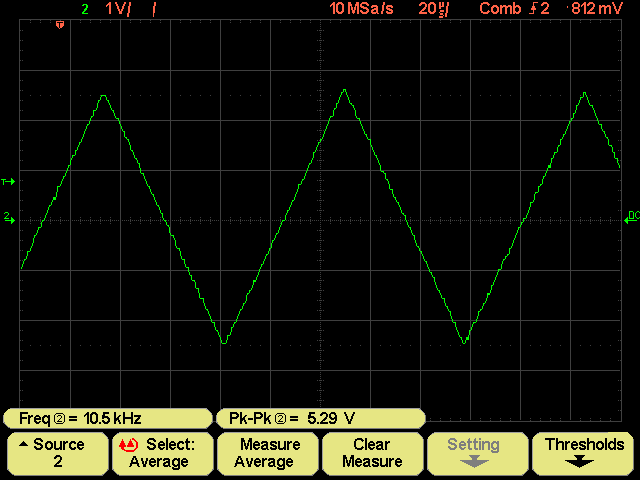

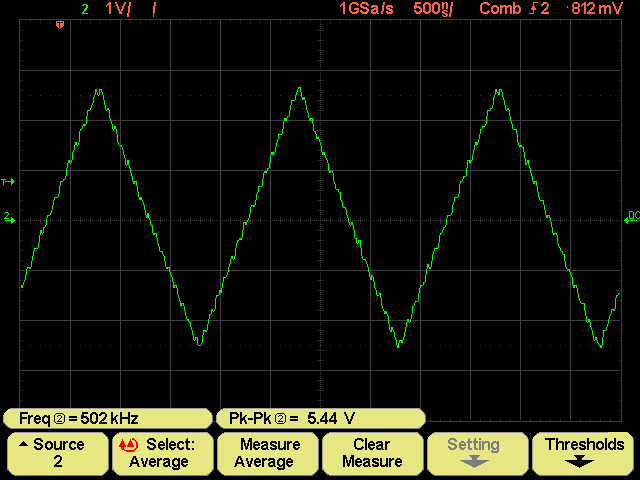

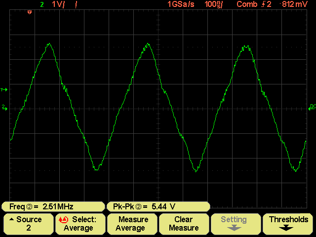

Ok, ich fange mal mit dem Tringle an:
Gemessen mit Tastkopf 1:10
10kHz sieht sauber aus.
500kHz ist deutlich eine Treppchenbildung zu sehen.
1Mhz...
10MHz...
Gruß Michael

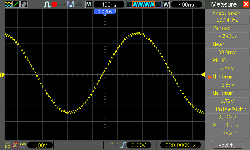

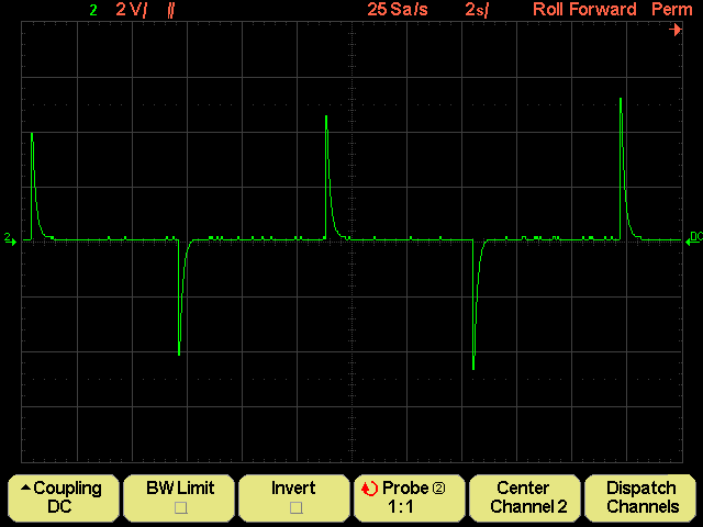

Rechteck geht mit 0,1Hz!
Mit Sägezahn und Sinus sieht' schlecht aus.
von Thomas G. (old_beginner)
ein Rechteckpulse sieht anders aus ...
das sind, wie zu erwarten ist, Nadelimpulse ... ;-)
Wichtel schrieb:
> Warum sind die so sehr zu erwarten?
- weil C19 vorhanden ist ...
Mein Anliegen war nur, festzustellen, daß es sich in dem Bild von

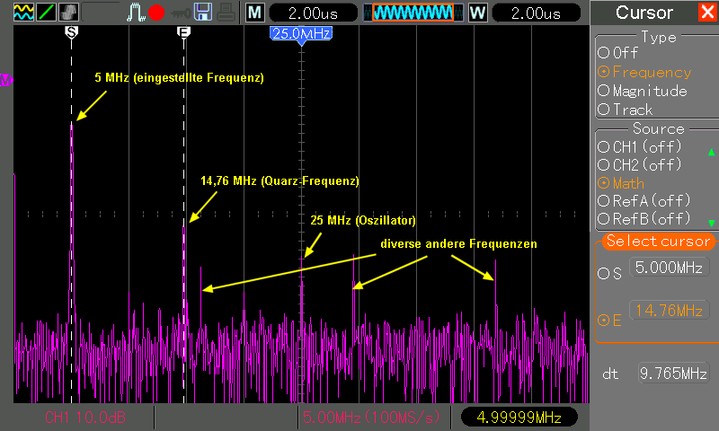

von Stefan B. (stbi)
Moin,
hab' das Gerät gestern nachmittag aufgebaut (mit Netzteil im Gehäuse)
und gleich mal ans Oszi gehängt. Ergebnis: Dem Signal sind deutlich
Frequenzen überlagert, vor allem die Taktfrequenz des µC (14,7456 MHz)
und des AD9833 (25 MHz). Meine Vermutung: Ungünstige Masseführung auf
der Platine.
Fazit: Für den Preis OK, hätte aber auch besser sein können.
Gruß,
Stefan
von René 8. (89c20151)
Ja, nicht vordergründig ein Masseproblem, sondern des zu engen Aufbaus.
Die Relaiskontakte zur Umschaltung des Eingangs des Ausgangspuffers
(LM6181) liegen sehr dicht am 14,7456 MHz-Quarz, welcher den MC-Takt
vorgibt. Warum das starke Übersprechen (bei mir geschätzte 50mV Vpp!)
bei den Probeaufbauten nicht bemerkt wurde erschließt sich mir nicht.
Ein klarer Designfehler!
In Rev. 3 wurde u. a. das geändert, den Besitzern der Rev. 1 und 2 hilft
das leider nicht.
Am liebsten würde ich eine entsprechende Platine bestellen und die
