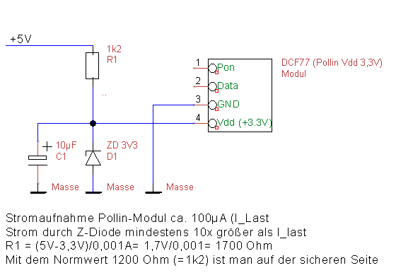

hall ich möchte gern das DCF77 von pollin betreiben kann ich diese
schaltung dafür nehmen.. muss ich auf 3-3,3v haben oder geht auch 5v???

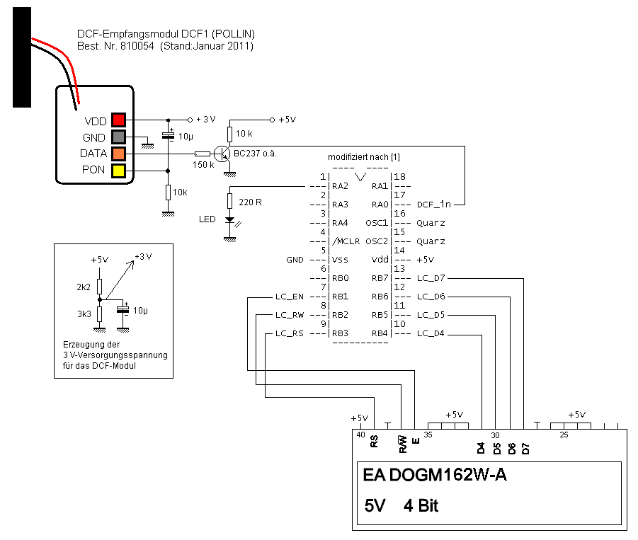

Lies mal die Daten:
http://www.pollin.de/shop/dt/NTQ5OTgxOTk-/Bausaetze_Module/Module/DCF_Empfangsmodul_DCF1.html
Die 3V werden doch einfach mit einem Spannungsteiler erzeugt.
Gönn deinem Modul doch die 2 R und 1 C . Er wird es dir danken ;-)

Das Modul braucht um die 3 Volt. OK
Auf dem Schaltplan ist explizit der Spannungsteiler eingezeichnet (sogar
mit Beschreibungstext!!!!) welcher diese 3V aus den 5V generiert.
Also wo ist nun das Problem? Sorry ich kapiers nicht.

Einen Spannungsteiler nimmt man nicht zum Erzeugen von
Versorgungsspannungen! Schon mal einen Spannungsteiler belastet? Da wird
die erzeugte Spannung je mehr der Teiler belastet wird, umso mehr in den
Keller gehen.
Ja gut, nun könnte man sagen, das sei vernachlässigbar klein, bei den
geringen Strömen, die ein DCF77-Modul zieht. Das ist es auch, aber ich
sage trotzdem: Sowas macht man nicht und sei es nur aus dem Grund, dass
man sich solche Verbrechen gar nicht erst angewöhnt.
Gruß Oliver

Der Spannungsteiler ist, in dieser Schaltung, so richtiger Mist.
Die 3 Volt am Spannungsteiler entstehen nur wenn kein Strom entnommen
wird. Aber das Modul braucht Strom bei 3Volt -> die Spannung am
Spannungsteiler wird geringer werden, umso mehr Strom die Schaltung
zieht -> Mist, siehe oben.
Was spricht denn gegen den Einsatz eines richtigen Spannungsreglers, der
aus den 5 Volt 3 Volt macht? Die Kosten von ca. 80 cent könnens ja wohl
nicht sein.
Die 150 kOhm als Basiswiderstand kommen mir etwas arg hoch vor, warum
hast Du 150kOhm gewählt?

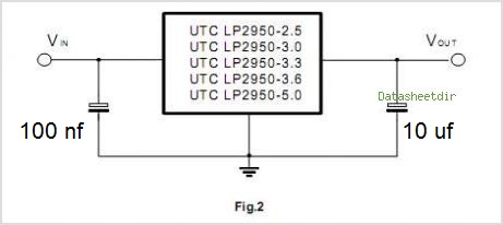

Ja na gut, aber in diesem Fall wird es funktionieren. Ich würde auch
lieber einen LP2950 CZ3.3 einsetzen. Wäre in diesem Fall gut. Aber wenn
man sowas nicht zur Hand hat....

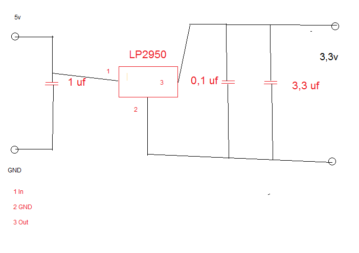

so das hört sich gut an, ich habe mal was auf die schnelle gezeichnet.
bitte einmal drüber schauen.was haltet ihr vom 2 bild.
von Sascha M. (sascha32)
Das ist bild 2.

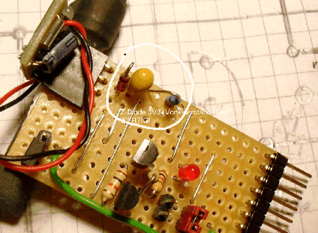

von Ottmar K. (wil1)
Hi Sascha,
nimm die für Dich am einfachsten erreichbare Möglichkeit - außer
Spannungsteiler. Bei mir arbeitet das DCF-Modul von Pollin seit 1 Jahr
ohne Probleme in meiner DCF-Uhr. Ich habe das einfach mit Vorwiderstand,
Z-Diode 3V3 und Kondensator gelöst.
Gruss Ottmar

von Pete K. (pete77)
Wenn Du einen Spannungsregler einsetzen willst, dann halte Dich bitte
genau an das Datenblatt Deines Spannungsreglers.
Auch wenn in anderen Schaltungen andere Werte für C angegeben sind,
kommt es immer auf das verbaute Teil an. (Gilt auch für alle anderen
Bauteile, nicht nur für Spannungsregler)

von Frank M. (ukw) (Moderator) Benutzerseite
Sascha Möwert schrieb:
> Hi ottmar welche diode und r hast du den genommen? da ich neuling bin,
> möchte ich auf die sichere seite gehen. und von erfahrenen leuten
> lernen.
Wenn Du Dir das Foto näher anschaust, wirst Du die weiße Schrift mit den
Werten für D und R wohl auch sehen ;-)
EDIT: Achnee, der Wert für R fehlt. Weiß auf hellem Grund ist halt
suboptimal.

von HildeK (Gast)
Dort fehlt die Verbindung zwischen Pin2 des Reglers und dem GND von der
Eingangsspannung. Ich habe die Cs nicht mit dem Datenblatt verglichen.
Wenn das Modul 90µA Stromaufnahme hat und von 1,2 ... 3,3V arbeitet,
dann tut es ein einfacher Spannungsteiler mit 1mA Querstrom auf jeden
Fall. Viel besser wird's mit Z-Dioden, LEDs etc. auch nicht mehr (wenn
die 5V geregelt sind).
> Keller gehen.
Das ist zwar richtig. In dem Fall spielt es aber keine Rolle!
Wahrscheinlich um den Betriebsstrom des Moduls gering zu halten.
Aus dem Bauch heraus ist der RB hoch, ja, aber rechne doch mal: um die
10k an 5V durchzuschalten, wird mit den 150k RB ein Transistor mit min.
hFE von ca. 40 benötigt. Das kann der BC237 locker mit
Übersteuerungsreseve!
Passt also.

Hallo Sascha,
zunächst ergänzend zu meinen Post von 9:36 Uhr:
Bauteile für die 3,3V-Versorgung:
1 Widerstand 1,2 KiloOhm ,  1 Zener-Diode 3,3V, 1 Elko 10µF oder
22µF/6.3V (evtl. Tantal)
Die Schaltung habe ich beigefügt. Spar Dir ein Spannungsregler-IC besser
für das Netzteil auf!. IC's schön und gut, ein diskreter Aufbau ist
immer informativer und lehrreicher!

@ Ottmar K. (wil1)
Der Hinweis in deinem Bild "DCF77_3V3_Schaltung.png", dass der Querstrom
durch die Z-Diode 10mal größer sein muss/soll, ist so nicht richtig bzw.
vollständig. Das ist die Faustregel, wenn du z.B. die
Spannungsteilervariante nimmst.
Bei den Z-Dioden wäre ein Blick ins Datenblatt für den Minimalstrom
erforderlich, bei dem die Z-Spannung erreicht wird. Bei den kleinen
Z-Spannungen und zudem kleinen Strömen ist die Stabilisierung auch nicht
mehr viel besser als mit dem Widerstandsteiler.
