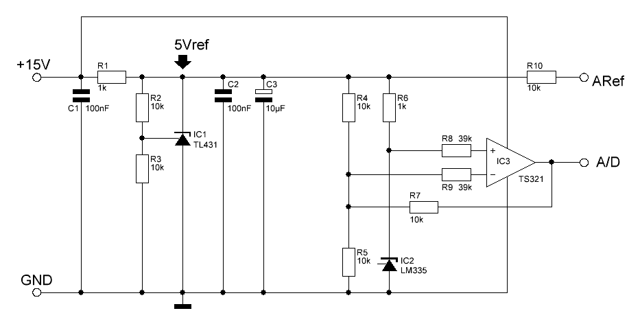

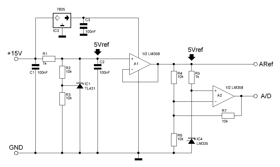

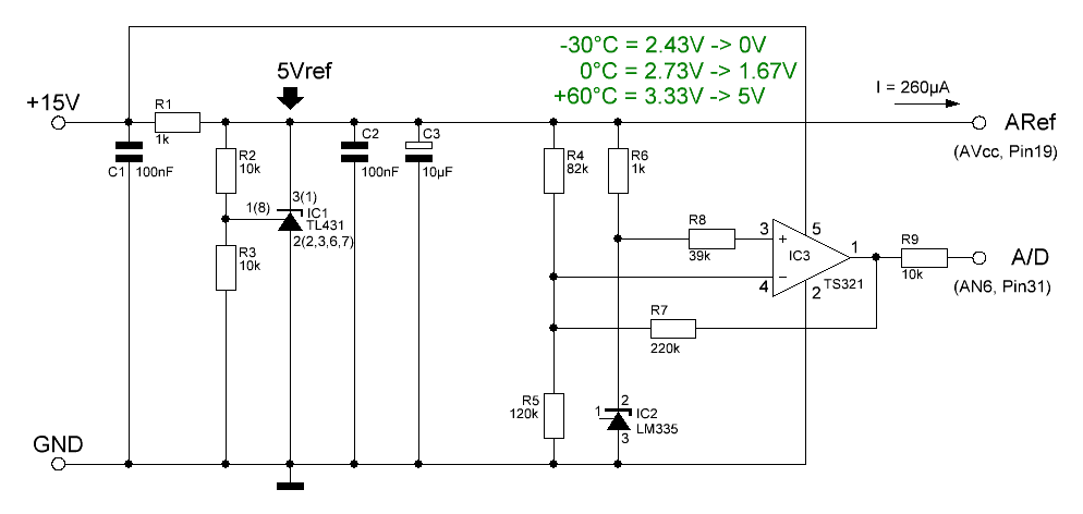

von MaWin (Gast)
Deine Rechenformel ist ok, du ver(sch)wendest zwar
floating point, aber das kann der uC ja und du darfst
wohl die Leistung verschwenden.
Ein 7805 ist (mit -1.1mV/GradC) fast so temperaturabhängig
wie ein LM335 (10mV/GradC),
als Spannungsversorgung eines Thermometers taugt der
billigste der billigen Spannungsregler also nicht.
EIn LP2951-5 wäre präziser, aber normalerweise verwendet man
Referenzspannungsquellen, damit die absolute Genauigkeit
der Spannung deutlich besser wäre als 5mV (ergibt immerhin
eine Genauigkeit besser 1 GradC). Dummerweise sind solche
absolut genauen Referenzspannungsquellen teuer und schwer
beschaffbar, MC1403 nur 25mV, LP2951 nur 36mV, REF5050 5mV,
bingo, Reichelt Fehlanzeige, der hat nur die REF02 mit 15mV.
Da also absolut genaue Referenzspannungen sowieso zu schwer
zu bekommen sind, nimm die eingebaute, die ist zwar noch
ungenauer (1.19V bis 1.49V), du musst dann nur mit einer
bekannten Temperatur dein Thermometer kalibrieren, aber
immer 1000mal stabiler als deine 5V Versorgungsspannung die
du derzeit verwendest,
Allerdings kann sie keine 2.93V messen.
Nimmst du einen Spannungsteiler 1:3 und willst 2.73V (0 GradC)
bis 3.43V (70 GradC, Temperaturbereich des R8C) messen,
reicht dein A/D-Wandler nur von 795 bis 1000, also 200 Schritte
oder 0.35 GradC pro Schritt weit. Du müsstet die Spannung des
Sensors verstärken mit einem externen Operationsverstärker um
auf 0.1 GradC Auflösung zu kommen.
Alles in allem also recht ungünstig. Ich weiß nicht, ob man
dem R8C eine höhere untere Referenzspannung RefLO zuführen
kann (AVss also so bei 2.5V), vermutlich aber nicht.
Also bleibt dir nur ein externer OpAmp mit dem du das
alaogsignal des LM335 auf den ganzen Messbeerich von
0V (für 0 GradC) und 1.1V (für 70 GradC oder was du willst)
verstärkst.
Ein anderer Trick ist es, das Signal absichtlich mit Rauschen
zu unterlegen und im uC dann Mittelwerte mit höherer
Auflösung zu bilden, aber bei schon 3 digit absolute Ungenauigkeit
des A/D-Wandlers sind dein 0.1 GradC Auflösung dann sehr grosse
Schätzwerte.

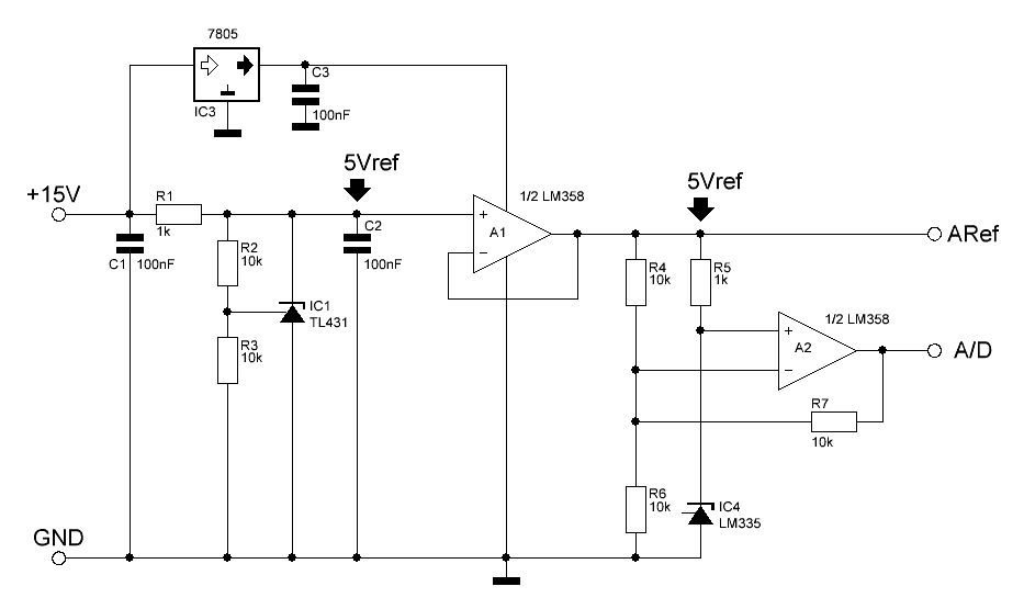

von Jochen (Gast)
@ MaWin
Hab mal das Schaltbild, so wie ich es verstanden habe, angehängt.
Ist das so OK ?
lg
von MaWin (Gast)
> Ist das so OK ?
Nicht ganz.
Die 5V aus dem 7805 reichen dem LM358 nicht als Versorgungsspannung um
seinerseits 5V ausgeben zu können. Du müsstest dem LM358 mit 15V
versorgen.
Da sollte man dann aufpassen, daß nicht mehr als 5V an die Eingänge des
uC kommen (z.B. ein 10k Widerstand zwischen A2 und den uC-Eingang)
Und die Widerstandswerte R4 R5 R7 müssen natürlich passend berechnet
werden, um deinen gewünschten Temperaturbereich, den du natürlich
niemandem erzählt hast, auf volle 0V bis 5V auszudehnen.
Letztlich sind die 5V des TL431 sogar so belastbar, daß man A1 weglassen
könnte. Da man aber A2 braucht, spart das kein Bauteil.
von Jochen (Gast)
Hatte ich das nicht ?

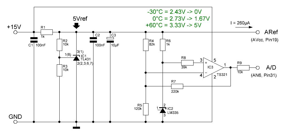

von MaWin (Gast)
> Also von -30°C bis +60°C wäre wünschenswert.
> Wie berechnet man die Widerstände ?
-30 = 2.43V -> 0V
+60 = 3.33V -> 5V
Schnittpunkt der Geraden bei 2.97V, Spannungsteiler
der 5V könnte man also aus 8k2 und 12k aufbauen,
er hat am Knotenpunkt 4871.28 Ohm Quellwiderstand,
Verstärkung 5.5, also 4.5 mal grösseren Widerstand
für R7, also 21.920 Ohm = 22k.
Es fliessen dann bei soll=0V am Ausgang
180uA aus den +5V in den Ausgang des TS321,
das sind mehr als die 50uA die der TS321 so nah an 0V
noch abfliessen lassen kann, er kommt kaum unter 0.7V.
Also R4=82k, R6=120k, R7=220k geht runter bis 0.05V
und hat einen Eingangsfehler bei 500nA Eingangsoffsetstrom
von 20mV, den man zum guten Teil wegkalibriert.
Du siehst, 1% genaue Widerstände führen zu Abweichungen,
die man eigentlich schon bei der Rechenformel zur Anzeige
der Temperaturen mit einrechnen müsste.
Daher ist es notwendig das Thermometer hinterher zu kalibrieren,
was man wegen des bis zu 9 GradC ungenauen LM335
und 1% ungenauen TL431 sowieso tun muß.
Ein kleines bischen besser weil symmetrischer wird es,
wenn du in die +-Eingangsleitung des OpAmps noch einen
39k Widerstand einbaust, dann sehen beide Eingänge dieselbe
Quellimpedanz und unterscheiden sich nur noch um 150nA
statt 500nA, also unter 0.5 GradC statt 2 GradC.
Ein TL431B und ein LM235A und 0.5% Widerstände würde vielleicht
gerade eben ein abgleichfreies Thermometer ergeben,
je nach deinen wirklichen Genauigkeitsanforderungen.
A1 weglassen. Wenn du keinen 10k Widerstand vor den ARef-Eingang
baust (weil das vielleicht laut Datenblatt nicht zulässig ist,
man zumindest auch 100nF dahinter nach Masse legen müsste),
dann solltest du eine BAT49 Schottky-Diode von C2 nach C3 legen,
damit 5VRef nie mehr als 0.5V höher werden kann als VCC des R8C.
von Jochen (Gast)
Kalibrierung:
Sollte ich irgendwo einen Trimmer vorsehen, oder wo/wie kann ich ansonst
kalibrieren ?
Anbei das Schaltbild.
Meinst du das mit den 39k-Widerständen so ?
lg

von MaWin (Gast)
Nur vor dem - Eingang, nicht vor dem + Eingang.
Aber noch ein 10k Widerstand zum A/D-uC-Eingang.
Ich würde so was eher in Software machen,
also Sensor in 0 GradC stopfen, Taste drücken
damit Umrechnnungswerte so gesetzt werden daß
0 GradC angezeigt werden, Sensor auf 37 GradC
erwärmen (lässt sich exakt mit Fieberthermometer
erfassen), Taste drücken damit 37 GradC angezeigt
werden.

Neues Schaltbild anbei.
Müsste jetzt so stimmen.
Um eine Kalibrierung, so wie du es beschrieben hast, durchzuführen, muss
aber noch eine entsprechende Funktion geschrieben werden.
Solch eine Funktion zu erstellen übersteigt bei weitem meine
Fehigkeiten.
Kannst du mir dabei helfen ?
