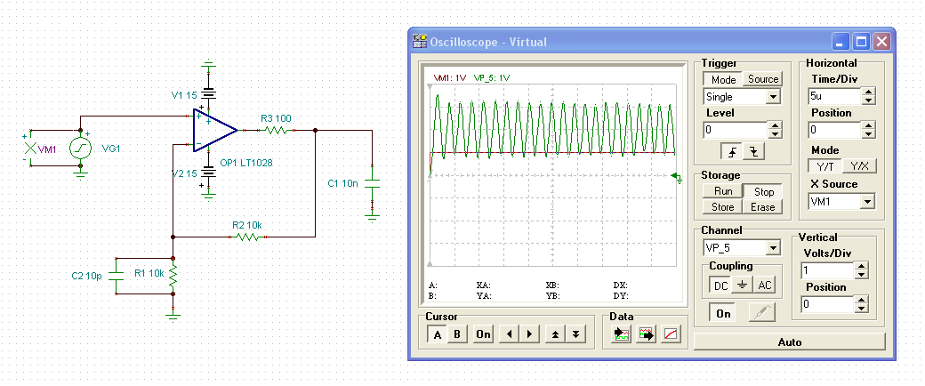

Ich muß mal ne ganz blöde Frage stellen:
Also der Verstärker wird instabil, wenn er rückgekoppelt ist und eine zu
große Lastkapazität am Ausgang hat. Das wird behauptet.
Nun habe ich das versucht zu simulieren in LTspice. Das will aber nicht!
Hat jemand ne Schaltung, die definitiv dieses Verhalten zeigt? Danke!
von Schwingi (Gast)
Erhöhe mal die Quellimpedanz, die innerhalb der Gegenkopplung.
Hm. Habs mal am LT1028 ausprobiert. Dann gehts. Wie berechnet sich nun
die Schwingungsfrequenz? Der OpAmp wirkt ja dann als Induktivität.
Steckt da dann ein verkappter Gyrator drin?

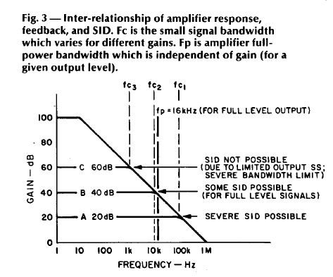

Die Laufzeit ist sicherlich endlich, aber vor allem größer null; bitte
auf die richtigen Zusammenhänge achten. Und sie ist umso kleiner je
schneller der Verstärker ist und daher keineswegs unabhängig vom ersten
Pol. Und je größer die Leerlaufverstärkung, desto größer die
Übersteuerungsneigung.
Also: je größer die Signallaufzeit durch den Verstärker und je größer
die Leerlauverstärkung desto mehr TIM.
Aber das steht doch alles beim Leach drin:
http://users.ece.gatech.edu/mleach/lowtim/bckgrnd.html
und der hats wohl bei Matti Otala gelesen:
http://home.online.no/~tsandstr/OtalaStory.htm

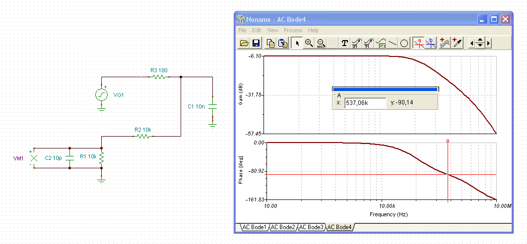

von Schwingi (Gast)
Letztlich ist das ein einfach nur eine fiese Phasendrehung in der
Gegenkopplung, die in einem Bereich liegt, in der Verstärker noch
nennenswert verstärken kann (Schwingungsbedingung!).
Also: Zwei RC-Glieder ergeben eine Phasendrehung, die zusammen mit der
Phasendrehung des OPamp bei einer bestimmten Frequenz gerade die "phase
margin" aufzehrt. Wenn du die "phase margin" des OPamp formelmäßig
darstellen kannst, kannst du berechnen, wieviel Phasendrehung in der
Gegenkopplung noch bis zur Schwingungsbedingung fehlt. Daraus kannst du
die Schwingfrequenz berechnen.
Hier in diesem Beispiel liegt die Schwingfrequenz unter der rot
markierten Frequenz, weil da ja die "phase margin" des OPamp schon
kleiner als 90° ist.

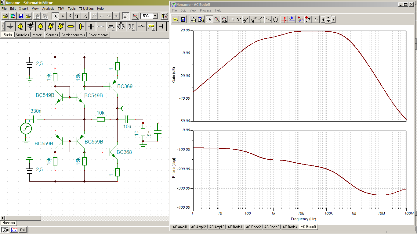

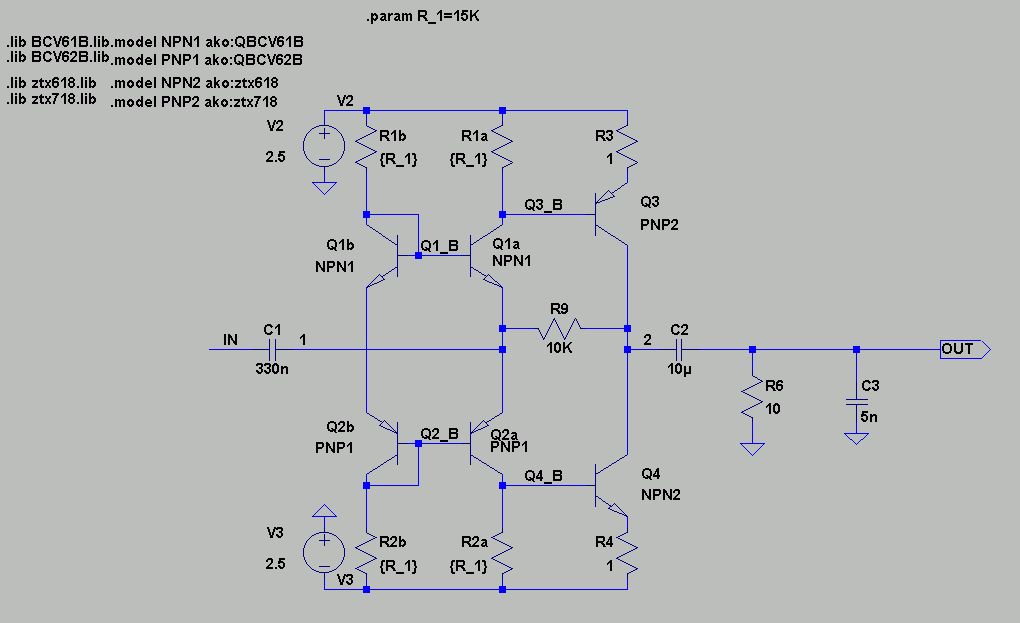

Danke ihr beiden!
Für mich war das nie ein wichtiges Thema. Schwingungsneigung wurde durch
kapazitive Gegenkopplung erschlagen. Viel Zeit hat man in der Industrie
nie gehabt. Jedenfalls ich nicht.
Aber man will ja in ruhigeren Zeiten noch Baustellen schließen! Daher
frage ich nach.
Also kann man das in erster Linie als 3-stufigen Phasenschieber
betrachten, der einen Ringoszillator ergibt.
Ich habe mir den Leech angesehen. Seine Seite ist in anderen Aspekten
sehr interessant, aber dieser Verstärker ist mir einfach vieeeell zu
aufwändig!
Wenn man ohne Gegenkopplung arbeitet, welches Niveau bei den
Verzerrungen kann man da mit wenigen <real wirkenden> Bauelementen
erwarten? Bzw. macht es Sinn, einen Mittelweg aus loser Gegenkopplung
und ansonsten open-loop zu gehen?
Und was mich damit zusammenhängend interessieren würde:
Wie sieht die optimale Verstärkerstruktur für hauptsächlich kapazitive
Lasten aus? Soweit ich das durchdachte, sollte der Ausgang ein
Stromausgang sein. Für eine Gegenkopplung müßte man ja dann einen Strom
rückführen. Das erinnert doch stark an den verblichenen Norton-OpAmp.
Und zu guter Letzt: Warum werden die gängigen Verstärker alle
spannungsgegengekoppelt, wenn eine Lautsprecherspule doch ihre aktuelle
Position durch den Strom und nicht durch die Spannung, einnimmt! Da sehe
ich im Rahmen meiner bescheidenen Hifi-Kenntnisse doch einen
Widerspruch.

Aha. Was hälst du von der angehängten Schaltung und wann wird sie
ungewünscht Schwingen?
Ich hatte die schonmal gebracht, aber damals keinerlei Rückmeldung
erhalten. Entstanden ist sie aus der Not:
- es keinen passenden billigen OpAmp gab
- die Betriebsspannung sehr klein sein muß (jedenfalls wenn man normale
Audio-Schaltungen betrachtet)
- am Ausgang eine hauptsächlich kapazitive Last mit einem großen
Wertebereich hängen wird (irgendwo 100pF bis 100nF)
- und natürlich realisierbar (billig, verfügbar)
- und nicht gleich bei einem Kurzschluß abbrennt.
Sie macht mir aber gedankliche Sorgen wegen der Stabilität wenn mit
realen Bauelemente-Toleranzen realisiert. Nein, ich habe sie noch nicht
aufgebaut.

von ArnoR (Gast)
Die Frage ist doch: Was soll die Schaltung eigentlich genau machen. Nur
dann kann man bewerten, ob sie dafür gut ist oder nicht. Ich hab die mal
simuliert. Brauchst du so einen Frequenzgang? Viel einfacher wäre es aus
der genauen Aufgabenstellung eine Schaltung zu entwerfen.
> und wann wird sie ungewünscht Schwingen?
Gar nicht, weil infolge des niedrigen Generatorwiderstandes keine
wirksame Rückkopplung vorliegt.
Die Schaltung wird bei 80KHz schmalbandig betrieben. Die Last habe ich
ja bereits spezifiziert.
Andererseits möchte ich Entwicklungen immer mehrfach wiederverwenden
können, sowohl was die Topologie angeht als auch die Bauelementwerte.
Beim nächsten Projekt will ich ja nicht wieder Tage rumsimulieren
müssen.
Ah, damit kommen wir der Sache der Schwingneigung schon erheblich näher.
So wie ich das sehe, hat sie einen stromgesteuerten Eingang. Die Stufe
davor ist ein CMOS-OpAmp (kann 20mA treiben) und dazwischen ist ein
Widerstand als Spannungs-Strom-Wandler, ca. 100 bis 1K.
Die Schwierigkeit ist halt, das die Schaltung mit 5V auskommen soll.

von Markus B. (lordnoxx) Benutzerseite
>> Ich lese mir gerade einige Artikel von hier :
>> http://waltjung.org/Classic_Articles.html durch.
Dort wird auch gesagt, dass TIM dann nicht auftritt, wenn die
Kleinsignalbandbreite kleiner als die Leistungsbandbreite ist.
Habe dazu mal aus einem der Artikel ein Bild angehängt.
Aber ist es nicht so, dass die Kleinsignalbandbreite erst mal immer
gleich, oder größer der Leistungsbandbreite ist? Es sei denn natürlich
ich begrenze z.B. schon durch einen Tiefpass am Eingang die
Kleinsignalbandbreite.
Denn damit würde ein Verstärker ja dann nie in die Verlegenheit kommen,
derartig schnelle Signale verarbeiten zu müssen, dass er an die Grenzen
seiner Slew-Rate kommt.
Also mal ganz blöd gefragt: Ist meine Schlussfolgerung richtig, und

von ArnoR (Gast)
Richtig.
Hängt von der Sichtweise ab. Ein Verstärker kann eine so hohe SlewRate
haben, dass er mehr Großsignalbandbreite als Kleinsignalbandbreite
hätte, aber im Betrieb kommt er ja trotzdem nicht über die
Kleinsignalbandbreite hinaus.
Ja, das ist die Methode derjenigen, die keine schnellen Schaltungen
entwerfen können.
