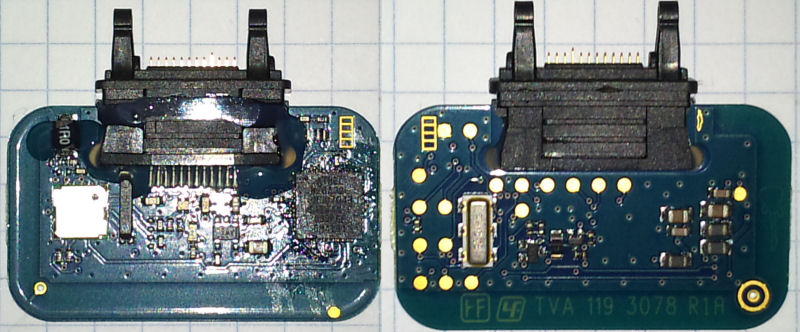

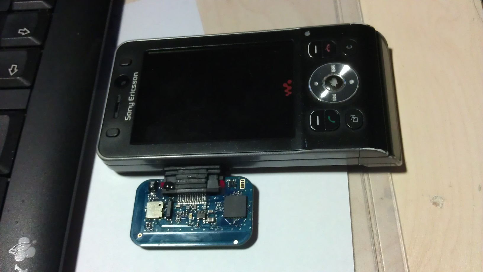

Ich bin neulich über folgendes Angebot bei Amazon gestoßen:
http://www.amazon.de/Musik-%C3%9Cbermittlers-MMR-70-EricssonFM-irgendeinem-kompatibles/dp/B0059FLQDG/ref=sr_1_2?ie=UTF8&qid=1331666947&sr=8-2
Ein FM-Transmitter für 1,50EUR inkl. Versand!
Heute angekommen und gleich getestet: wunderbar!
Bedienung ganz einfach: anstecken, am Handy-Display die Frequenz
einstellen und los gehts.

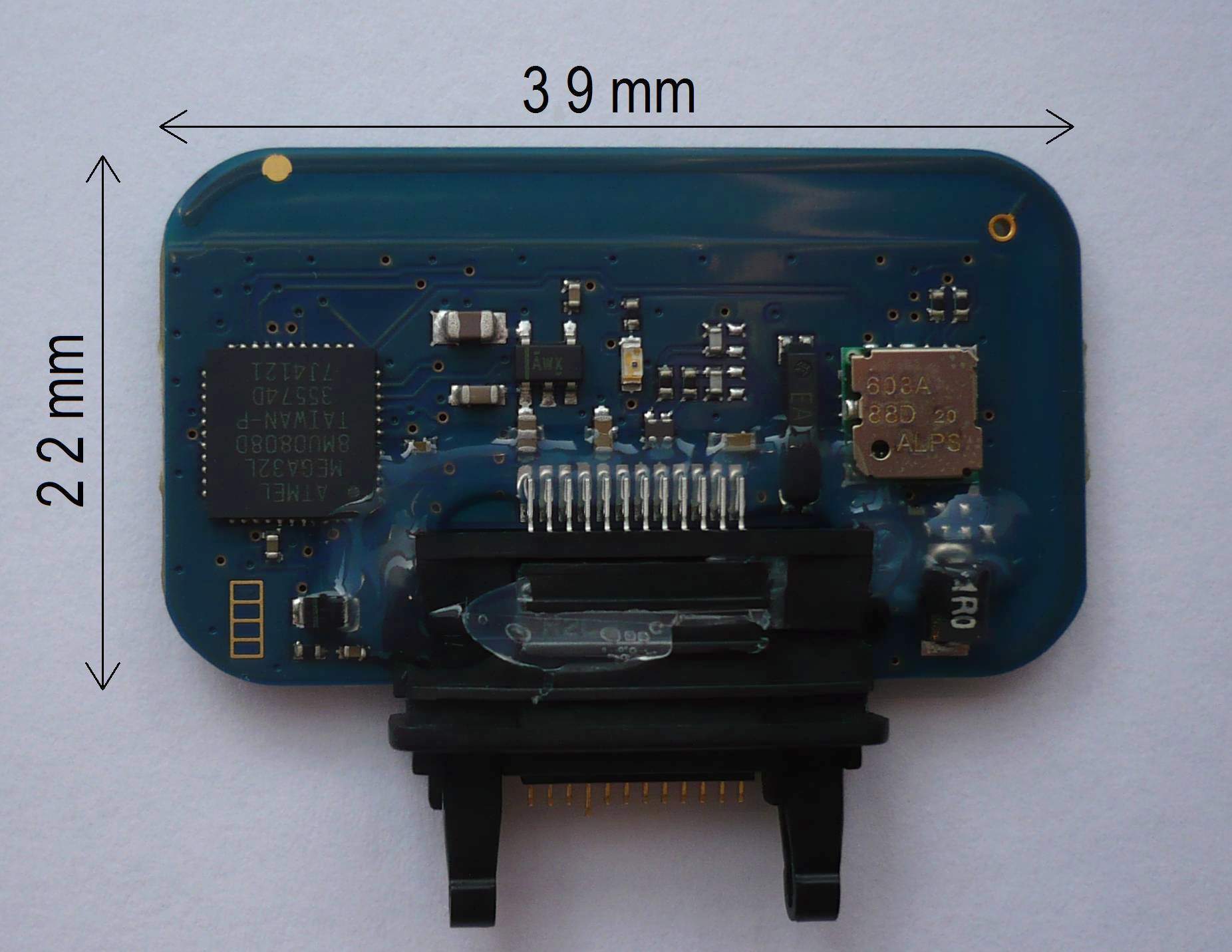

Gleich danach: aufgemacht --> siehe Fotos.
Zu meinem erstaunen werkelt in dem Transmitter ein ATmega32L!
Da kam folgende Frage: wenn man rausfindet, wie die Kommunikation
zwischen Handy und AVR, bzw. AVR und FM-IC läuft, könnte man das gnaze
universell machen und hätte einen winzig kleinen FM-Transmitter für
schlappe 1,50EUR!
Mein Problem: kein Oszi...und das Netz hat bisher auch sonst nicht viel
ausgespuckt...auf dem RF-IC steht folgendes:
603A
81C
ALPS
Falls jemand Lust sich ebenfalls damit zu beschäftigen - ich wprd mich
freuen!
Grüße
Zweistein

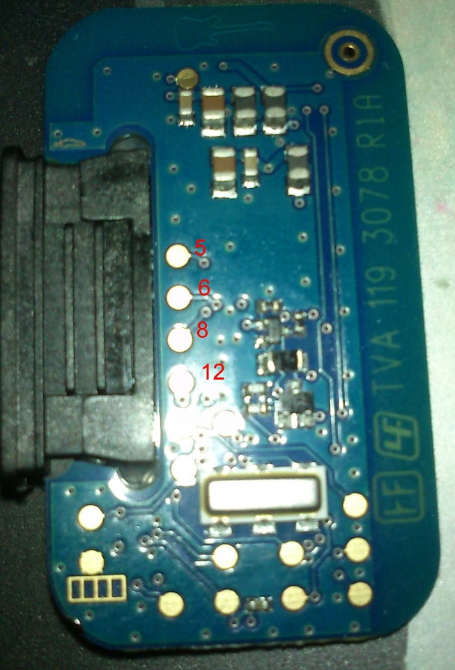

von Chris L. (zweistein)
Guten Abend zusammen!
Also..kleines Update...
Ich habe mal den Stecker abgelötet und ein wenig durchgepiepst...
Erkenntnisse:
- Die Pins 10/11 bzw. Data+ und Data- sind NICHT connected
- Der Pin 8 bzw. VPPFLASH geht über Pullup, Transistor, ... an Rx
- Die Pins 5/6 gehen - wie erwartet - zum Transmitter für den Ton
- GND ist GND ;)
- Pin 12 ist wohl VCC
Ich habe auch versucht den Tx-Pin vom Controller zu verfolgen...scheint
die LED anzusteuern, aber das werde ich nochmal genau nachprüfen...
Noch ne Info: Pin 8 zu GND = 8,2kOhm (evtl. Identifikation?)
Und noch ne Info: Auf der Rückseite der Platine sind sind TEST- und
JTAG/ISP-Points...einer davon geht direkt auf Pin 8...ob es JTAG oder
ISP ist werde ich mogen mal schaun.
So...morgen gehts weiter...bis dahin mal gute Nacht!

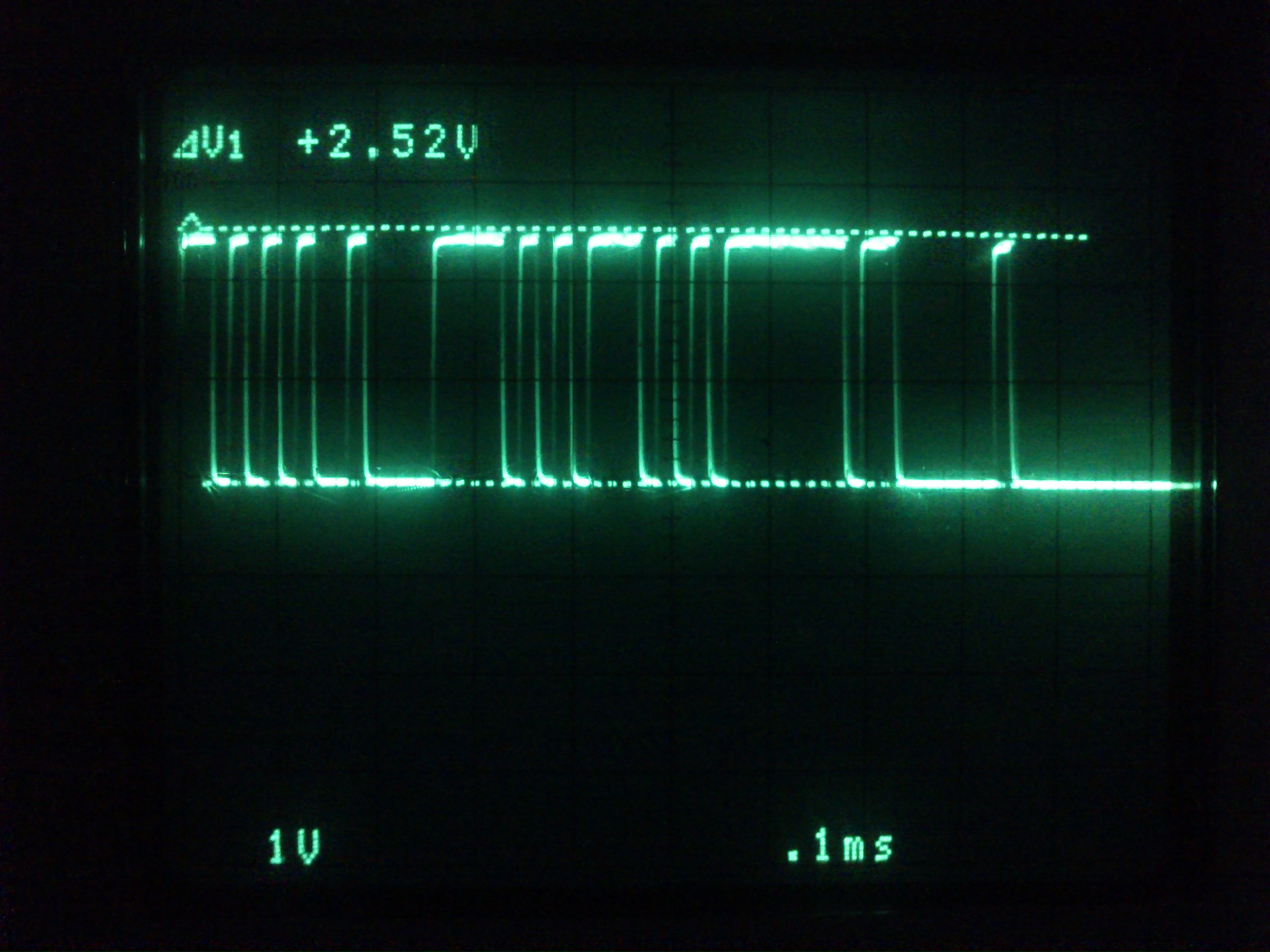

von Bastler (Gast)
Sieht ziehmlich nach UART aus. Kannst du das einmal mit dem Computer
abhorchen? Ist ein Oszi vorhanden?

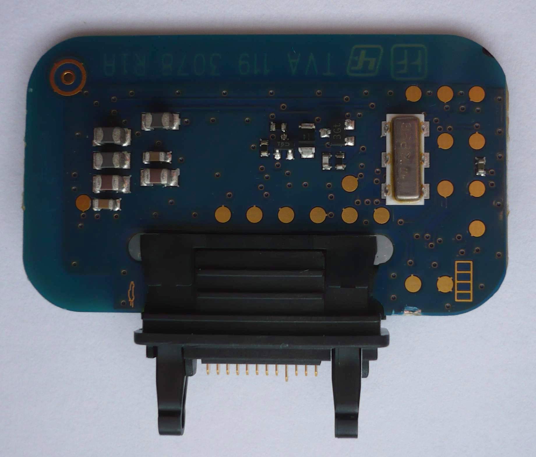

Hätte einer ne Idee wie man etwas mehr Leistung rausholen könnte?
Kenne mich leider in der Funktechnik nicht sooo dolle aus...
Bei extrem "hohen" Tönen (z.B. einem Schlag auf die Hi-Hat) stört der
Empfang etwas, also es ist ein Rauschen zu hören. Bässe kommen hingegen
sauber (für diese Verhältnisse) raus!
Ganz brauchbar das kleine Ding :D
von Philipp (trivix)
Lässt mir einfach keine Ruhe...
Glaubt ihr die Holzhammermethode ála Antenne verlängern bringt was?
(Ja ich weiß das das Pfusch ist!)
Auf dem rechten Bild unten rechts ist so wie ich sehe sogar ein Pad für
die Antenne vorgesehen oder?

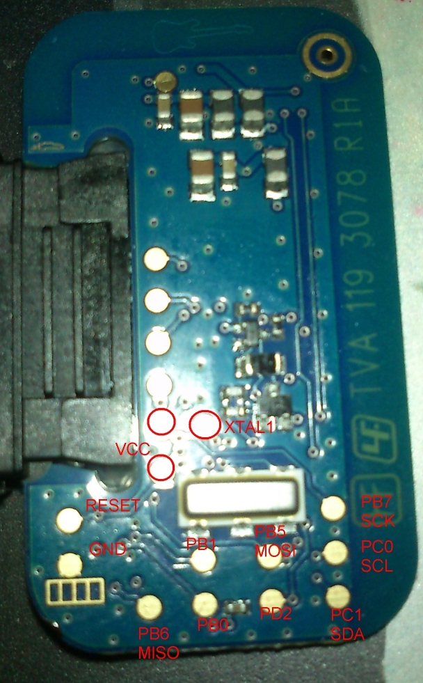

Ich habe mal ein wenig die Pads duchgeklingelt. Anbei die
Anschlussbelegung, sowohl aus Sicht des Handies, wie aus Sicht des
ATMega32.
An (meiner Meinung nach) wichtige Pads habe ich die Bezeichnung
geschrieben.
Ich versuche als nächstes den Flash auszulesen.

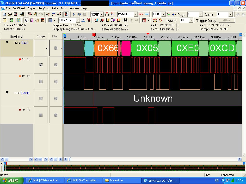

Wobei ich hier das Problem absolut nicht verstehe...
Der Atmega wird vom HAndy angesprochen und steuert dann über I2C das
Sendemodul. Da ist doch nun wirklich nichts dabei diesen Datenstrom nun
einfach Mitzusniffen und man hat (fast) alle Befehle die man braucht.
Zumindest die Initialisierung und die Befehle um die gewünschte Frequenz
einzustellen. Einzig vielleicht bei erweiterten Konfigurationsdingen wie
der einstellung der Sendeleistung müsste man erst einmal passen.
Aber alles was man mit dem HAndy kann ist dann doch ganz schnell in eine
eigene Firmware gegossen, genauso schnell wie mit vollem Datenblatt und
Programmieranleitung.
Eventuell hat man auch das Glück das die Befehle derart schematisch
aufgebaut sind das man einfach nach Schema F noch fehlende Möglichkeiten
einfach durch Versuch ermitteln kann. Aber das ist wirklich Glückssache
mit ein wenig knobeln...

Nettes kleines Teil. Per RDS wird der Titel des Liedes zum Radio
übertragen. Die Qualität ist mäßig, das kann aber auch an der (zu)
geringen erlaubten Sendeleistung liegen.
Atmel
AtMega32L
8MU0808D
Taiwan-P
35574D
7J4121
Auf dem ALPS TSM1-6 steht folgendes:
603A
88D 20
ALPS

Ich habe den Stecker abgelötet und über Drähte mit der Platine
verbunden. Genauer gesagt nur 5 Stück:
Pin 5 (SP_LEFT)
Pin 6 (SP_RIGHT)
Pin 8 (VPPFLASH)
Pin 9 (GND)
Pin 12 (VCC)
mehr sind nicht nötig, damit der Transmitter funktioniert.
Dann habe ich die Leitung zu Pin 8 durchtrennt. Das Handy erkennt
daraufhin, dass der Transmitter nicht mehr angeschlossen ist und
schaltet die Audio-Ausgänge (5&6) und die Versorgungspannung ab!
Ich habe es mit "fremder" Versorgung und Audio versucht. Dann hört der
Transmitter auf zu senden und die LED beginnt zu blinken.
Auf dem Bild ist das Signal auf Pin 8 zu erkennen. Ich kann daraus
leider nur wenig Informationen ziehen - One-Wire? Die Länge des
kürzesten High-Pegels beträgt 20µS.
Mit welchem Handy hast Du es ausprobiert? Kommt beim Anstecken des
Transmitters eine Meldung?
Ich habe hier ein T280i, leider wird der Transmitter dort nicht erkannt.
An der LED tut sich gar nichts, es ist auch keine Spannung zwischen Pin
12 und 9 messbar. Im Handy finde ich auch nirgends ein "Zubehör"-Menü.
Wenn ich Pin 8 über einen 100 Ohm Widerstand kurz mit GND verbinde, dann
erkennt das Handy ein Headset. Das bleibt dann aber auch ohne Widerstand
noch solange aktiv, bis ich das Handy ausschalte.

von Silvan K. (silvan) Benutzerseite
BillX schrieb:
> könntest du das mal mit verschiedenen frequenzen eingestellt capturen?
> und bitte jeweils dazu schreiben welche frequenz eingestellt ist?!
Habe ich getan. Habe aber keine Änderung feststellen können :-(
Allerdings flackert das Bild kurz, wenn die Frequenz geändert wird.
Das Handy ist ein K610i und auf dem Bildschirm erscheint die Meldung:
MMR-70:
Sendefrequenz
xx.xMHz?
Wobei xx.x die zuletzt eingestellte Frequenz ist.

von Carsten S. (dg3ycs)
ICh habe jetzt mal auf die Schnelle etwas probiert und ein paar Traces
zwischendurch gemacht.
Also: Die eingestellte Frequenz wird (SCHEINBAR) im ATMEGA abgelegt und
da auc gespeichert. Hat man mehrere Transmitter so erscheint beim
Anmelden jeweils die letzte bei genau diesem Transmitter eingegeben
Frequenz.
ICh habe jetzt Traces sowohl vom Handyanschluss PIN8 für die
Kommunikation Mobiltelefon / Transmitter und von dem IIC Anschluss
gemacht.
ISt der Sender aktiv läuft über beide eine dauerhafte Kommunikation.
Wobei es mir deutlich einacher Erscheint Rückschlüsse aus den IIC Daten
zu ziehen.
ICh habe die Daten noch nicht Ausgewertet, stelle jetzt einfach mal die
reinen Mitschnitte im Originalformat des LogicAnalyzers (Zeroplus
C16200)rein. Als Grfaik oder irgendein anderes Format sit das einfach zu
unhandlich!
Das Programm für diesen LA kann frei heruntergeladen werden und läuft
ohne HArdware im DEMO Modus. Ein betrachten abgespeicherter Files ist
damit möglich. Die Buseinstellungen sind jetzt NOCHT NICHT auf
korrektheit überprüft, die Dekodierten Inhalte des Transfers dürften
also noch nicht ganz stimmen. Da ist noch etwas probieren mit den
Einstellungen des Dekoders gefragt. (KAnn jeder aber mit den
aufgezeichneten Daten machen, dafür braucht man nicht neu Samplen
sondern es reicht die Einstellungen zu ändern und schon wird die neue
Anzeigeeinstellung verwendet.)
WEr sich die Daten ansehen will kann die Software am abesten hier
runterladen: http://www.zeroplus.ch/bus.html
Die Verbindung direkt zur Originalseite des Herstellers in TW ist
grottenlangsam.
Evtl. ist es aber nötig die Dekodermodule nachzuladen. Diese geht dann
aber nur von der Herstellerseite selbst.
http://www.zeroplus.com.tw/logic-analyzer_en/products.php?pdn=7&product_id=31
(Die meisten Dekodermodule müssen aktiviert werden, IIC und UART sowie
ähnliche sollten aber frei sein und ohne Aktivierung funktionieren.)
Bei den Traces handelt es sich um Aufzeichnungen von folgenden Aktionen:
Anmeldung am Mobiltelefon (Einstecken):  INitial_xxMhz.ALC
Einstellen und bestätigen der SEndefrequenz:
Parametrierung xxxMHz.alc
Starten eines Musikstücks (erst dann wird der Sender auch aktiviert)
Strartbefehl_xxxMHz.alc
Durchgehende Übertragung während Sendung läuft.
Durchgehende ÜbertragungxxxMhz.alc
Ich habe auch mal ein Transceivermodul runtergelötet unm Festzustellen
welche Leitungen überhaupt benutzt sind.
Als ersten Test hier die Leitungen die Benutzt scheinen (Nicht auf GND
liegen). Bennenung und Richtung laut dem bekannten Kurzdatenblatt was
oben verlinkt ist.
In Benutzung: 2, 6, 13, 14, 16, 18-22 (Und natürlich die anzen GND
Anschlüsse)
Ich habe mal versucht mit dem Programm zurecht zu kommen.
Im Dekoder habe ich eingestellt:
Adressbits: 7
Registerbits: 8
Datenbits: 8
Die Adresse (7bit) des Chips ist 0x66. Die Frequenz wird (scheinbar) in
den Registern 0x0A und 0x0B festgelegt.
Aus Parametrierung:
102Mhz:
adress        data             adress        data
/0X0A         /0XA3            /0X0B         /0X30
88.6Mhz:
/0X0A         /0X3F            /0X0B         /0X2A
Kannst du das mal mit Maximalfrequenz (107.9) und Minimalfrequenz (87.6)
testen?
Interessant wäre auch beispielsweise 88.7Mhz, um zu erfahren, in welchem
der beiden Register das LSB steckt.
> testen?
Dein Wunsch wurde erhört ;-)
Beachte auch das bei den Mitschnitten der PArametrierung auf ungefähr
75% noch ein weiterer Datenburst kommt!
Wenn ich noch weitere Dinge mitschneiden soll ist das kein Problem, nur
wirklich mit vollem EInsatz mich auf das Thema konzentieren und tiefer
in die Materie einsteigen, das ist frühestens ab Mitte der kommenden
Woche möglich! Dieses WE heisst es für mich Durcharbeiten...
Im Anhang sind jetzt mitschnitte der Parametrierung auf 87.6MHz,
88.7MHz,105.2MHz und 107.9Mhz!
Carsten
Ich habe mich jetzt zur Ablenkung doch noch mal etwas mit der
Programmierung beschäftigt und mal geschaut ob ich ein Schema hinter den
DAten erkenne. Und zumindest für die Frequenzeinstellung denke das habe
ich es jetzt raus.
Alexander Schmidt schrieb:
> WORD ist das Datenwort, wobei das MSB hinten steht und das LSB vorn.
>> 88.6Mhz:
> WORD = 256*2A + 3F = 10815
> Frequenz = (10815·67+143)·1/818·1/10 = 886·1/10 = 88,6 [MHz]
Das gibt zum großen Teil gültige Datenwörter, ist aber nicht ganz
korrekt. In Warheit ist es viel einfacher ;-)
Das hier ist aber soweit richtig:
Der Schlüssel dabei liegt auch in dem Wissen das der Sender nicht
wirklich immer auf der glatten Frequenz sendet sondern in den meisten
Fällen knapp darüber oder knapp darunter, (+/- 10Khz in den meisten
Fällen). Ein SpectrumAnalyzer ist manchmal ganz nützlich ;-)
Hier zur Programmierung:
Das Datenwort setzt sich wie von Alexander geschrieben aus den beiden
auf Adresse 0x66 & Unteradresse 0x0A folgenden Bytes. Die beiden Bytes
ergeben zusammen ein 16Bit Datenwort, wobei der zuerst übertragene Wert
den unteren Teil und das zweite Byte die oberen zwei Stellen darstellt.
Das Frequenzraster ist genau 8,192 KHz. Das ist 1/400 des Referenztaktes
der von einem Uhrenquarz erzeugt wird. (=Ein Schritt weiter sind
8,192KHz mehr). Der übertragene 16Bit Wert multipliziert mit dem
Rasterwert ergibt die SEndefrequenz. Einen Offset oder irgendwelche
Frequenzumsetzungen sind nicht zu berücksichtigen.
Die Sendefrequenz aus dem oberen Beispiel berechnet sich daher :
0x2A3F * Rasterschritt = 10815(d) * 8,192KHz = 88,59648MHz ~ 88,6MHz
Für das Beispiel aus meinem Screenshot ergibt sich:
0x2A1A * 8,192KHz = 88,293376MHz ~88,3MHZ (Und damit der Eingestellte
wert.)
Beim Transmitter ist es so gelöst das zwischen zwei Frequenzschritten
(seinstellbar sind immer 100Khz Schritte) gewöhnlich der TEilerwert um
0x0C = 12(d) erhöht wird. Jeder fünfte Schritt ist allerdings nicht 12
sondern 0x0d = 13(d) Schritte groß um den immer größer werdenden Offset
auszugleichen. EIn Abstand von 1 MHZ entspricht einem Schritt von 0x7C =
122(d)
Jetzt müssen wir nur noch herausbekommen was sonst noch so übertragen
wird und welchen TEil der Übertragung der Sender braucht und wir können
das Ding selbst steuern, Entweder das Sendemodul ablöten und in eigener
Schaltung einsetzen (Mein Ziel) oder aber den Atmega umprogrammieren und
anstelle des Handysteckers irgendeine Stiftleiste einsetzen.
Aber das Schaffen wir auch noch!
Carsten
Kannst du mal bei der durchgehenden Übertragung (88.6MHz) den Pin D2 des
ATMega mitloggen?
Der ist als Pad verfügbar, siehe Bild:
http://www.mikrocontroller.net/attachment/138730/Controller_pins_small.jpg
Dieser Pin ist direkt mit dem RDSINT-Ausgang des ALPS-Moduls verbunden.
Scheinbar kann das Modul immer zwei Zeichen (in den Registern 0x05 und
0x06) buffern und zeigt über RDSINT an, wenn sie gesendet wurden.
Tadaa, der AVR lässt sich flashen.
Falls es jemand testen will, die LED ist an Pin D7.

Ich habe jetzt gerade mal einen ersten Trace gemacht.
Songtitel habe ich dafür auf aaaaaaa... geändert.
Ich mache gleich noch einen Trace mit bbbbbbb... sowie ccccccc... und
auch noch a1b2c3d4e5f6g7... Unser Speedy (HAmster) hat nur gerade das
erste Modul geschrottet nachdem er sich die Anschlusslitze hat schmecken
lassen. Muss gleich erst noch ein neues Präparieren ;-)
Im Anhang einmal der Original Trace und die Exportierte Telegrammliste
im TXT Format.
Carsten

Hier nun die weiteren Captures!
ICh habe zuerst nur die andauernde Übertragung mitgeschnitten,
allerdings scheint diese bei allen Titeln Identisch zu sein.
Daher habe ich noch einmal einen sehr langen Scan gemacht der mit der
Parametrierung beginnt und alles erfasst was dazwischen bis zur
kontinuierlichen Übertragung übertragen wird. (Aber noch nicht weiter
ausgeführt).
In welcher Form die RDS Übertragung tatsächlich ankommt kann ich
momentan leider nicht sagen. Da ich es in Richtung Anlage eher
Oldschoolmäßig mag und da auf Dinge setze die ungefähr genauso Alt sind
wie ich, aber damals richtig teuer waren (Von mir natürlich überholt)
und unsere beiden billigen Kofferradios kein RDS haben sind die einzigen
Radios die wir mit RDS Empfang haben sind unsere Autoradios. Und da
wollte ich jetzt nicht mehr runtergehen, vielleicht morgen mal. (Nicht
das dieses HAndy den Namen gar nicht ausgibt und deshalb alles gleich
aussah)
Zu den Mitschnitten:
Ich habe die Übertragung bei vier verschiedenen Titelnamen von der
Parametrierung während eines laufenden Titels mitgeschnitten.
Bei den Titalnamen handelt es sich um folgende:
aaaaaaaaaaaaa.mp3
bbbbbbbbbbbbb.mp3
ccccccccccccc.mp3
abcdefghijkl.mp3
a1b2c3e4f5g6h7.mp3
Frequenz ist immer 88.6Mhz
(Die Länge der Titel kann anders sein, ist aber bei allen Titeln gleich.
Hinter allen Namen steckt dasselbe Musikstück)
Die Dateien habe ich einmal im Originalen FileFormat und als reine
Textdateien die nur die Ausgewerteten Pakete beinhalten angehangen um
die auch ohne Installation der Originalsoftware ansehen zu können.
Carsten

Aber hier jetzt der Aufbau wie ers sich für mich Darstellt.
Das RDS Telegramm wird scheinbar in Form eines Frames übertragen welches
nach folgendem Schema aufgebaut ist:
03 E0 00   05 01 22   05 E0 CD   05 xx xx
03 E0 00   05 01 27   05 E0 CD   05 xx xx
03 E0 00   05 01 24   05 E0 CD   05 xx xx
03 E0 00   05 01 21   05 E0 CD   05 xx xx
 03 E0 00   05 A1 20   05 4D 4D   05 52 2D
 03 E0 00   05 A1 21   05 4D 4D   05 52 2D
Wobei:
                 ^^ Dies ist die Speicheradresse in der die jeweiligen
folgenden zwei Bytes eingetragen werden.
                                    ^^ ^^ Hier stehen die zwei in die
Speicheradresse einzutragenden Zeichen in Ascii Codierter Form.
Der Rest scheint fix zu sein...
Die obigen Zeichenketten wiederholen sich Zyklisch alle paar ms.
Wobei ich Anfang und Ende des Frames jetzt nur geschätzt habe, es kann
auch an anderer Stelle der Startpunkt liegen.
Nach diesem Schema erkennt man dann auch das in meinen Logs von
gestern/Vorgestern Nacht nur llerzeichen enthalten sind.
ICh habe noch einmal zwei Logs einer durchgehenden Übertragung
angehangen.
Leider ist es mir auf die Schnelle jetzt nicht gelungen einen Log zu
machen der mit der Startsequenz beginnt. Wenn ich das Modul einstecke
während ein Lied läuft wird kein ordentliches RDS Telegramm übertragen.
DER ANFANG DER FILES ZEIGT DIE ÜBERTRAGUNG EINES ANDEREN TITELS, NACH
WENIGEN AUGENLICKEN WIRD AUF DIE Titel umgestellt.
(a1b2c3d4e5f6 sowie 01234567890abcdefgh)
Carsten

   03  E0  00     05  01  22     05  E0  CD     05  20  20
   03  E0  00     05  01  27     05  E0  CD     05  20  20
   03  E0  00     05  01  24     05  E0  CD     05  20  20
   03  E0  00     05  01  21     05  E0  CD     05  20  20
   03  E0  00     05  A1  21     05  37  30     05  20  20
Da sind alle Felder die in den anderen Mitschnitten den später am
Display angezeigten Text enthalten mit 20 für "Leerzeichen" gefüllt.
Wenn ich Titelinfo deaktiviere und dann MMR-70 stattdessen übermittelt
wird und in Display steht, dann findet sich die Information auch genau
da wieder wo im obigen Trace die "20" und im obersten Abschnitt die
Werte 31...38 Hex stehen.
Die Folge
die ist unabhängig vom Titel und vom Angezeigten Text immer da und immer
Identisch. Was es mit dieser Folge aus sich hat müsste man noch
ergründen, es hat aber DEFINITV nichts mit dem angezeigten TExt zu tun.
Es könnte sich allerdings um einen anderen RDS Unterdienst handeln.
Vielleicht ist es aber auch bloß ein "ICh lebe noch " Signal das gar
nicht ON AIR geht und nur dazu dient zu erkennen ob das Programm noch
vernünftig läuft oder ob das steuernde System ausgefallen ist (um zu
verhindern das das Modul unkontrolliert und unnötig auf Dauersenden
geht) und ein Ausbleiben führt zum Deaktivieren der Sendefunktion.
Wir dürfen ja nicht vergessen das es sich hier ja nur um den Datenstrom
vom ATMEGA zum Sendemodul handelt und nicht um einen Mitschnitt der
tatsächlich ausgesendeten Daten.
LEider habe ich nichts um die RDS Daten richtig zu analysieren. Daher
bleibt wohl nur der Versuch um herauszbekommen was es damit auf sich
hat.
Carsten

von Bernd (Gast)
 hab ein kleines Problem. Wie programmiere ich das Modul?
ISP anschliessen ist klar, ..aber ...
 die Schaltung läuft mt 2,8V , ISP macht aber 5V, dem Atmega macht das
nichts aber das FM Modul verträgt es nicht, und wie siehts mit dem
Regler aus, wenn der "rückwärts" Spannung bekommt.
von Jay B. (jay_)
hi,
"die schaltung" läuft mit allem, was der spannungsregler abkann. und das
sind ganze 16 volt :-)
du stellst deinen isp auf 3,3-3,6v, und schließt die versorgung an tp1
und 13 an.
jay

von Frank D. (Firma: Spezialeinheit) (feuerstein7)
ich schreibe gerade eine Umsetzung in asm. Der Transmitter läuft auch
schon (ohne RDS), allerdings ist mir die Sache mit diesem RDSint nicht
ganz klar. Ist das so richtig:?
-  der NS gibt ein low Signal wenn er empfangsbereit ist
-  die Daten werden über I2C geschrieben
Wann ist die Übertragung fertig nach einem Block, 3Byte, allen beiden
Blöcken  + PI Info, oder steuert das der NS mit seinem RDSint Pin?
Grüße
feuerstein
von Oliver J. (skriptkiddy)
Fred Feuerstein schrieb:
> Hallo,
Warum denn das? Gefällt dir C nicht?
Wenn der NS bereit ist, den nächsten RDS-Block in Empfang zu nehmen,
dann löst der einen RDSINT aus. Die Polarität des Interrupts kenne ich
nicht. Hab da einfach beim Programmieren ins Blaue geraten und es
scheint ja so zu funktionieren.
Der NS sagt über RDSINT Bescheid, wenn er einen neuen Block haben
möchte.
Die Übertragung für eine Gruppe (hier 0A) sieht so aus:
RDSINT -> Block1 per i2c-schreiben (03  E0  00)
RDSINT -> Block2 per i2c-schreiben (05  01  22)
RDSINT -> Block3 per i2c-schreiben (05  E0  CD)
RDSINT -> Block4 per i2c-schreiben (05  35  36)
Und dann die nächste Gruppe .....
Gruß Oliver

von Andre P. (kashiwado)
> Pin 5 (SP_LEFT)
> Pin 6 (SP_RIGHT)
> Pin 8 (VPPFLASH)
> Pin 9 (GND)
> Pin 12 (VCC)
Hallo werte Leute. Habt Ihr vllt. eine Lösung wie man das kleine Gerät
mit fremder Spannungsversorgung und Audio zum Senden bekommt?
Über eine antwort würde ich mich freuen.
MfG Kashiwado
