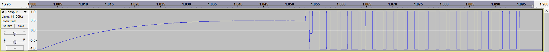

ich versuche gerade diese Funksteckdosen:
http://www.conrad.de/ce/de/product/646609/
mit diesem Sender:
http://www.conrad.de/ce/de/product/130428/
zu schalten und brauche Hilfe bei der Signalanalyse!
Ich habe ein Mikrofonkabel an den Microcontroller (SN8P2501B) bzw an den
Eingang des ?Quarz? der das 433Mhz Signalerzeugt angelötet und über
Audacity das im Bild zusehende Signal mit geschnitten!
Meine Frage ist nun was ist das für ein Signal? Eine Manchestercodierung
kann es nicht sein wegen der kurzen low phasen zwischen den doppelt so
langen high phasen!? Oder sind es einfach binäre daten?

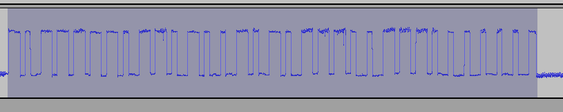

Der im Bild makierte abschnitt hat eine länge von 0,060 sekunden und
wird mit einer kurzen pause insgesamt 6 mal gesendet!
Ich habe leider keine beschreibung des RSL Protokolls gefunden, welches
Conrad da verwendet!
Ich bin noch ziemlich neu in dem bereich und hoffe das ihr es mir
nachseht wenn ich etwas falsch ausdrücke ^^

kurzer Impuls = 0 , langer Impuls = 1 ?

und habe genau das Protocol dort ausgelesen und habe natürlich die
Antwort für dich :D
Also:
Setzt sich zusammen aus
Sync + Daten
SyncBit: 1xHIGH 10xLOW
eine 1:  2xHIGH 1xLOW
eine 0:  1xHIGH 2xLOW
PulseLength: 650

Habe die Singale von allen 16 Schaltkombinationen ausgelesen und
analysiert, scheinbar sieht der Daten Part so aus:
[2 Bit = '10'][2 Bit = Tasten 1 bis 4][2Bit = Ein/Ausschalten][2 Bit =
Wahlschalter 1 bis 4][24 Bit = "Fernsteuerungs ID"]
Erklären kann ich mir nur nicht warum Tasten 2 Ein/Aus aus der Reihe
tanzt mit ihren Werten, aber sei es drum ^^

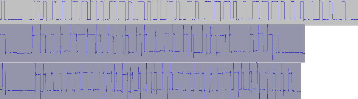

von Marc (Gast)
Hallo Uwe,
Nein Leider noch nicht, mein Port am ATMega gibt zwar die richtigen
Daten aus aber es tut sich nichts (oberes Datentelegramm direkt am Port
abgenommen)!
Ich habe dann mal die Daten mit dem Empfänger überprüft und da kommt nur
Schrott an (mittleres Datentelegramm)
Um zu überprüfen ob der Empfänger überhaupt die richtigen Daten empfängt
habe ich dann das passende Signal mit der Fernbedinung gesendet (unteres
Datentelegramm) die unterschiedlichen längen auf dem Bild sind folge der
unterschiedlichen Zoomstufen aus dem Programm!

von Marc (Gast)
@ Uwe
Programmierst du in BASCOM oder mit C++?
Ich arbeite nach dem Vorbild von Tomat mit dem befehl waitus
Hier mein Code:
$regfile = "m88def.dat"
$crystal = 8000000
$baud = 19200
Config Portb.0 = Output
Declare Sub Befehlsenden(byval Code As String * 32)
Dim I As Byte
Do
Call Befehlsenden( "10001110110100101011100111000000")
Wait 5
Loop
22
Reset Portb.0
23
Waitus 670
24
Set Portb.0.0
25
Waitus 670
26
Reset Portb.0
27
Waitus 6200
28
29
For I = 1 To 32
30
   If Mid(code , I , 1) = "1" Then
31
     Set Portb.0
32
     Waitus 1340
33
     Reset Portb.0
34
     Waitus 670
35
   Else
36
     Set Portb.0
37
     Waitus 670
38
     Reset Portb.0
39
     Waitus 1340
40
   End If
41
Next
42
43
End Sub
44
45
End

jemand von Euch daraus schlau.
Decimal: 962119008 (32Bit) Binary: 00111001010110001100010101100000
Tri-State: not applicable PulseLength: 650 microseconds Protocol: 2
Raw data:
6508,1264,532,608,1180,1264,548,1264,556,1264,560,608,1204,608,1212,1264
,548,604,1172,1264,540,608,1184,1264,556,1264,560,608,1204,612,1208,608,
1180,1264,536,1264,540,608,1184,604,1192,608,1196,1264,572,604,1212,1268
,540,608,1172,1264,540,1268,544,608,1192,608,1196,608,1204,608,1208,608,
1140,
Tri-State: not applicable PulseLength: 674 microseconds Protocol: 2
Raw data:
6508,1264,532,608,1176,1268,548,1264,556,1264,560,608,1204,608,1212,1264
,544,608,1168,1268,540,608,1184,1264,556,1264,560,608,1224,608,1212,604,
1180,1268,532,1268,540,608,1180,608,1192,608,1196,1264,568,608,1212,1268
,540,608,1172,1264,544,1264,548,608,1188,608,1196,608,1204,608,1212,608,
1140,
Raw data:
6504,1268,532,608,1176,1264,552,1264,556,1264,560,608,1204,608,1212,1264
1180,1264,536,1264,540,608,1184,608,1188,608,1196,1268,568,608,1212,1264
,544,608,1168,1264,544,1264,548,608,1188,608,1196,608,1204,608,1212,608,
1140,
Raw data:
6508,1264,532,608,1180,1264,548,1264,556,1264,564,604,1204,608,1212,1264
,544,608,1168,1268,540,608,1184,1264,556,1264,560,608,1204,608,1212,604,
,540,608,1172,1264,540,1268,548,608,1188,608,1196,608,1204,608,1212,608,
1140,

Das Sind die Daten die deine Fernbedinung versendet!
Die Zahlen der Raw Data stehen wohl für die Pulselängen, das nehme ich
zumindest an Tomat kann dir da genaueres sagen, von ihm ist ja der Code
Ich gehe jetzt dazu über, die Daten die direkt aus dem SN8P2501B kommen
auszulesen, da es auch nicht klappt, wenn ich den chip abklemme und
meine daten dann über die fernbedienung versende :/

von Marc (Gast)
@Tomat3007 schrieb:
> Ähm... also... Was willst du schalten?? doch eine Steckdose oder??
Ja, eine Steckdose. Ich habe aber erstmal das Signal überprüft das der
ATMega erzeugt, habe dann den Sender von Conrad an dran gehängt und das
Signal mit dem Conrad Empfänger dann empfangen und in Audacity
dargestellt und da kam dann das völliger murks an.
Ich nehme an das der Sender Nicht der beste ist!
Die Programmierung für den Empfänger habe ich noch garnicht in angriff
genommen, mir geht es erstmal darum die daten an die Steckdose zu
schicken.
Ja die Steckdose war auf den richtigen Code eingestellt ;)
