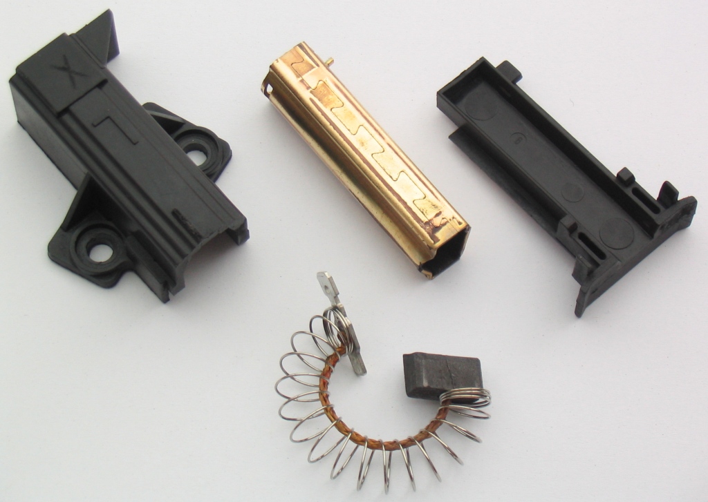

Hallo, bei meiner Waschmaschine des Herstellers V-ZUG (Typ WA Adorina 4SL) sind die Kohlen des Trommel-Motors abgenutzt und müssen erneuert werden. Bei dem Motor handelt es sich um einen Modell von AEG. Das Typschild des Motors seht Ihr im Anhang ("TypschildMotor.JPG"). Ein Bild einer Motorkohle habe ich ebenfalls angehängt ("Motorkohle.JPG"). Die Motorkohle ist 12,4 mm breit und 6,2 mm hoch. Die Länge Metallhülse beträgt 44,8 mm. Am Ende einer Motorkohle ist gerade noch "91•3A" lesbar. Ich habe bereits im Internet gesucht aber irgendwie ist mir nicht ganz klar wie ich geeigneten Ersatz finde. Ich hoffe Ihr könnt mir helfen. 1.) Wenn ich über die Typ-Bezeichnung des Motors suche stellt sich mir die Frage, welche Ziffern hier relevant sind. Genügt es über "UZ 112 G 63" zu suchen oder ist der Rest, d. h. "6A 080542 390 #5" auch von Bedeutung? 2.) Auf dem Gehäuse der Motorkohle steht ein großes "L". Bezieht sich diese Bezeichnung auf die Größe oder die Zusammensetzung der Kohle? Mit freundlichen Grüßen Guido

Hallo, vielen Dank für die Antworten. H.joachim Seifert schrieb: > habe auch schon mal ewig gesucht, mit mässigem Erfolg. Passten zwar, > waren aber viel zu weich/bröckelig. Gelegentlich ist es auch so, dass ein Lammelle des Kollektors minimal hervorsteht und die Kohle von dieser Lammelle regelrecht abgehobelt wird. In diesem Fall ist eine neue Kohle recht schnell am Ende. Das hervorstehen der Lammelle wird durch zu starkes Bürstenfeuer begünstigt, was gelegentlich gegen Ende der Laufzeit der Kohle auftritt. Mein Kollektor "fühlt" sich noch recht gut an (kann ihn leider nicht vermessen), so dass ich hoffe, dass der Motor mit neuen Kohlen noch einige Jahre läuft. Ja ich weiß, eine neue Waschmaschine wäre sicher auch keine schlechte Wahl. Allerdings hätte ich die Alte gerne noch 2 Jahre benutzt. Mein Problem ist, dass ich nicht genau weiß nach welcher Ersatzteilnummer ich suchen soll. Wenn ich passende Motorkohlen ohne Halter kaufen könnte wäre das ganze gar nicht so teuer (ca. 10,- EUR incl. Versand). Allerdings haben alle Kohlen neueren Datums entweder andere Abmessungen oder keinen Anschlussbügel mit 4,8 mm Breite. Wenn der Anschlussbügel nicht passt kann ich die Kohle nur sehr schwer oder gar nicht in der Halterung Befestigen. Mit freundlichen Grüßen Guido

Du mußt mit der Motorbezeichnung und der Nr. auf der Kohle suchen. Und vor allem die Bilder und Abmessungen genau vergleichen. Ich hatte da auch Erfolg. Ich glaube, manche Kohlen gibt es in rechts u. links Variante. Dein Modell gibt es sicher auch.

Hallo, meine Waschmaschine funktioniert jetzt wieder. Vielen dank für Eure Unterstützung. Falls jemand das gleiche Problem hat und hier "vorbeigoogelt" im Folgenden eine kleine Zusammenfassung: Auch mein Anruf beim Hersteller der Waschmaschine (V-Zug) brachte nicht den gewünschten Erfolg. Für dieses Modell gibt es seitens des Herstellers keine Ersatzteile mehr. Ich habe mir daher die folgenden Kohlen beim Ersatzteil-Land bestellt: "12,5x6,3x32 - 47 / 2,8mm AMP für Bauknecht Motorkohlen - alternativ - 2er Set - mit Halterung" http://81.169.162.205/ersatzteilland-p1795h126s150-12-5x6-3x32-47-2-8mm.html Wie erfreulich, bis auf den Anschlussstecker passen die Kohlen. Ich musste die Flachsteckhülsen (4,8 x 0,8 mm) an den Anschlusskabeln durch passende (2,8 x 0,8 mm) ersetzen. http://www.conrad.de/ce/de/product/736948/FLACHSTECKHUeLSE-UNIS-28X08-MS-BLANK Leider hielten die neuen Flachsteckhülsen nicht so richtig auf den original Anschlusskabeln. Keine Ahnung warum, das Kabel hat eine Querschnittfläche von 0,6 mm² und die Hülsen sind für Kabelquerschnitte von 0.5 - 1.0 mm². Ich habe daher die zwei kurzen Kabel von den Motorkohlen zu dem Anschlussstecker des Motors komplett neu gemacht. Hierfür benötigt man noch Flachstecker (6,3 x 0,8 mm) die sich in ein Steckergehäuse einrasten lassen. http://www.conrad.de/ce/de/product/845264/FLACHSTECKER-63-MM Mit freundlichen Grüßen Guido
>Wie erfreulich, bis auf den Anschlussstecker passen die Kohlen. Ich >musste die Flachsteckhülsen (4,8 x 0,8 mm) an den Anschlusskabeln durch >passende (2,8 x 0,8 mm) ersetzen. Wenn du lange gesucht hättest, hättest du auch die passenden gefunden. Von den Kohlen gibt es alles. Nur finden ist das Problem.
