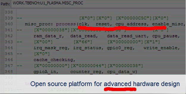

von Stachele (Gast)
... very advanced

@Stachele
ich nehme an, Dich stört die Sensi-Liste?
Ich habe da einen Verdacht, warum die Signale da drin stehen...

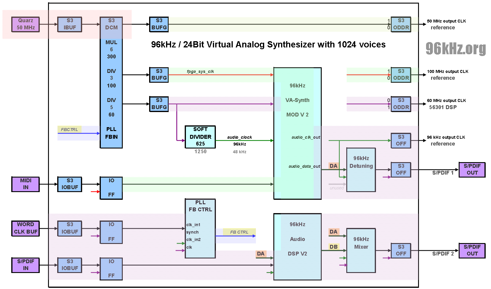

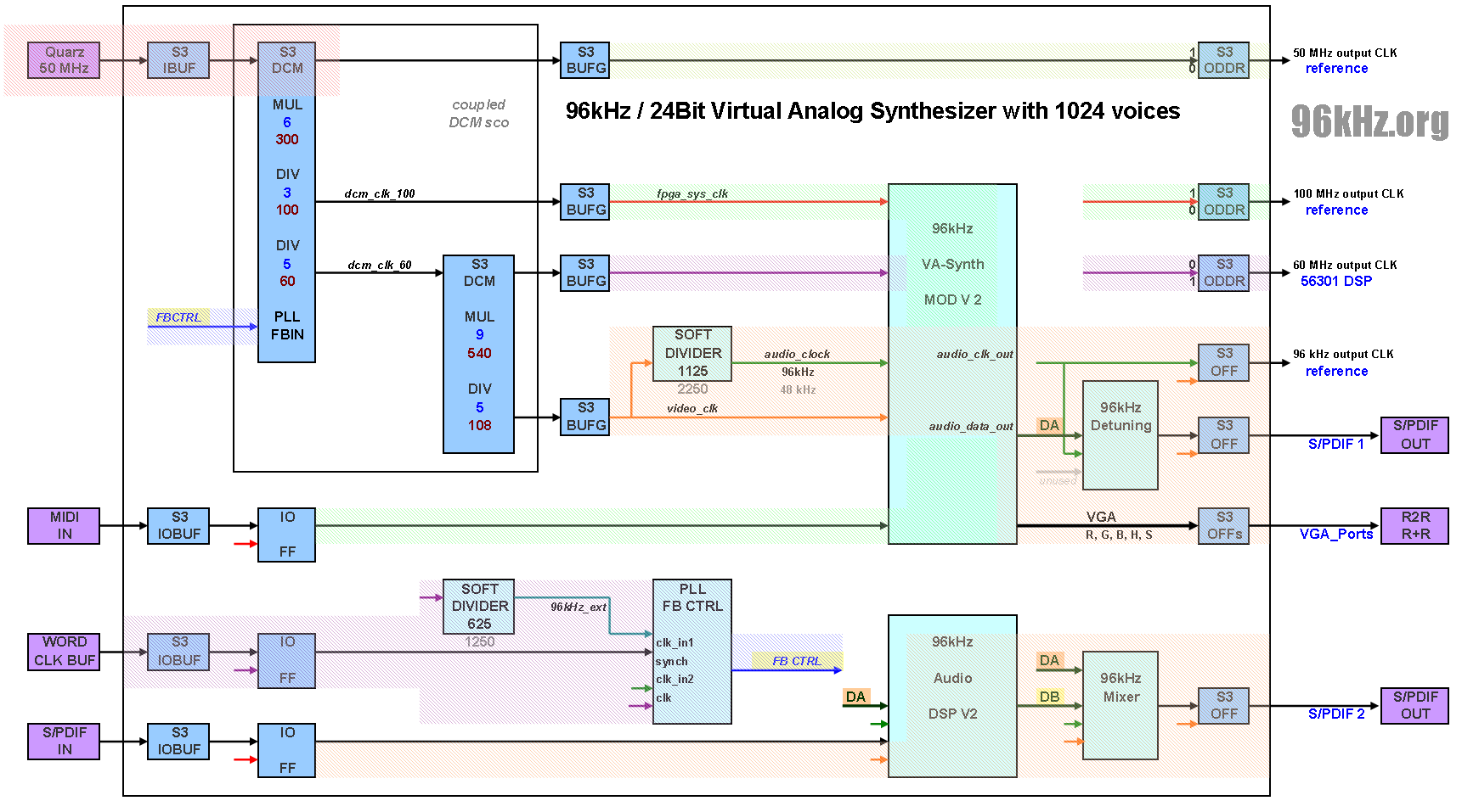

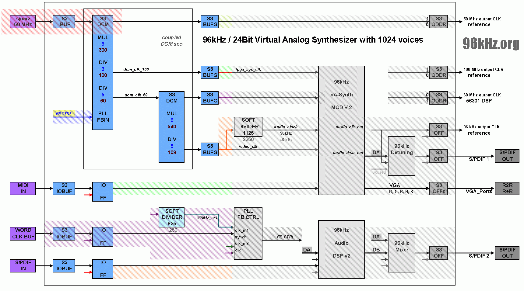

Da bin ich etwas anderer Ansicht. Mit den Farben erhöhe ich die
Erkennbarkeit von domains und Taktabhängigkeiten auf einen Blick und
erspare dem Betrachter das unnötige Suchen, wo ein Signal überall
verwendet wird. Wenn Du Dir das Bild oben mal im Original ansiehst,
wirst Du innerhalb von wenigen Sekunden sehen, welches Modul welchen
Takt verarbeitet, wo es Domainübergänge gibt und wo nicht.
http://www.96khz.org/files/2007/va-synth-spartan3-96k-video.png
Man sieht auch sofort, was VHDL Schaltung ist und was echte
FPGA-Hardware-Komponente wie PLL / Buffer ist. Mit den Farben kann ich
Wichtiges markieren und die Zusammenhänge der Daten-Ports auf einen
Blick verdeutlichen ohne dass Quelle und ihre Senken auf dem Blatt
gesucht werden müssen. Im Vergleich zur Vorgängerschaltung ohne Video
ist auf den ersten Blick zu erkennen, dass die Module anders getaktet
wurden und es folglich bei der neueren Ausgabe mehr Synchronizer geben
muss, wegen der komplexeren Domainstruktur etc.
http://www.96khz.org/files/2006/va-synth-spartan3-96k.png

Man kanns auch übertreiben.
Im Prinzip denke ich schon, dass man soviel wie möglich in ein
Blockschaltbild packen soll, aber nicht durch die ganzen Ebenen
hindurch. Im oberen Blockbild sind IBUF zusammen mit FF und
irgendwelchen Komponenten dargestellt, wem soll das was bringen,
erschließt mir persönlich überhaupt nicht.
Ich mache alles ähnlich, nur eben mehr schematisch und wirklich nur,
dass man das Prinzip versteht. Solche Details wie FF/MUXer, und schon
gar solche spezielle Komponenten wie IBUF oder ODDR haben da meiner
Meinung nach nichts verloren (sehr wohl aber Farben für unterschiedliche
Clock-Domänen). Ist aber wohl Ansichtssache.
Sollte sich konzeptionell was ändern, dann wird das Blockschaltbild eben
nachgezogen. Passiert aber extremst selten, weil ich eben nicht ins
Detail gehe.
Grüße
Kest
> hindurch.
Das ist der physikalische Teil der Schaltung, so wie Du ihn auch mit
eimem CAD Tool eingeben würdest, wenn die VHDL-Blöcke Chips wären, bzw
es gar kein FPGA wäre. Ab diesem physikalischen Toplevel ist der Rest
dann virtuelles Logikdesign. Ein Blockschaltbild hingegen wäre z.B. das
hier:
http://www.96khz.org/images/synthesizerstructure3.gif
Bezüglich der IBUFs kann man geteilter Meinung sein, weil sie mehr oder
weniger an jedem Pin existieren aber schon bei den FFs macht es Sinn, zu
unterscheiden, ob ein Design noch IOFFs in den Pins nutzt, oder nicht.
Das ist für die Betrachtung bei der Latenz von Businterfaces wichtig,
wenn nur das Logikdesign innen simuliert wird. Natürlich kannst Du die
IOFFs auch im Design verstecken und sie in all jenen Ports als existent
annehmen, wo Du per constraint welche hinkommandiert hast, aber ich
zeichne sie hin, weil es sich um reale physikalische FPGA-Elemente
handelt - im Gegensatz zu virtuellen FFs aus den rising_edge-Konstrukten
im Logikdesign, welche hin-und her geschoben und wegoptimiert werden
können.
Die ODDR sind deshalb drin, weil man Takte (hier sind es Ref-Takte) auch
halbiert über FFs ausgeben könnte. Zudem muss irgendwo die Polarität
dokumentiert sein, wegen edge/center aligned Problematik und auch die
ODDR sind physische FPGA-Resourcen. Natürlich stellt sich die Fraga, ob
man sowas hinmalen muss, aber irgendwo muss es ja niedergelegt werden,
also kann ich es auch eintragen. (Ist ja nur Copy-Paste :-)). Ansonsten
muss man eben im VHDL nachsehen, wie der Buffer an D0,D1 beschaltet ist
aber es ging ja gerade darum, ob Grafik verwendet werden soll.
