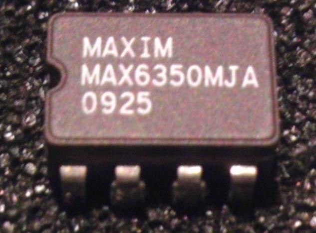

Ich würde (nach Alterung selektierte) LM399 für so eine Schaltung
hernehmen. Natürlich braucht man dann noch einen entsprechenden
hochstabilen Spannungsteiler um auf die 5V zu kommen.
Allerdings Vorsicht: die LM399 ist stark lageempfindlich. Man darf das
Gerät nicht zu stark neigen oder auf den Kopf stellen.
Ich suche übrigens noch LT1027BCH (Metallgehäuse) oder MAX6350MJ /
MAX6250AMJ (Keramik-DIP Gehäuse) für ein paar Versuche in der Hoffnung
daß die Thermospannungen durch das Kovar-Leadframe nicht so stark zu
Buche schlagen wie die Reduktion der Feuchteempfindlichkeit.
Falls jemand weiß wo die für privat so 3-10 Stück zu halbwegs
erschwinglichen Preisen zu kriegen sind.
Gruß Anja

von branadic (Gast)
> Gruß Anja
In der Bucht gibt es ein Angebot zum gesuchten Baustein: 280551013232
Ich weiß nicht, ob der Preis für dich akzeptabel ist?

von Anja (Gast)
Danke für den Hinweis.
mhmm der Preis spricht eher für das Plastik-Gehäuse oder einen Fake.
Weiter unten steht dann auch DIP-Gehäuse und nicht wie bei MAXIM "CDIP".
Und "neu" wird der MAX6350MJ auch seit ROHS nicht mehr für den
allgemeinen Markt hergestellt.
Leider habe ich keinen EBAY-Account und kann den Verkäufer nicht auf die
Schnelle fragen.
Gruß Anja
Vor genannter Quelle (HongKong) muss ich an dieser Stelle ausdrücklich
warnen. Nachdem die MAX6350MJA eingetroffen sind weisen sehr viele
Hinweise darauf hin (das fängt schon beim Package Printing an), dass es
sich um Reproduktionen handelt, die nicht annähernd etwas mit dem
Original und dessen Datenblattangaben zu tun haben. Es zeichnet sich ab,
dass es sich noch nicht einmal um eine Buried Zener handelt, sondern um
eine Bandgap Referenz, die da im Package ist. Immerhin ist überhaupt
etwas im Package, dass die Funktion einer Referenz besitzt, darüber muss
man ja schon fast froh sein.
Sehr ärgerlich soetwas.

von branadic (Gast)
Anbei ein Photo vom Package. Allein der Aufdruck des Herstellernamens
"MAXIM" auf dem CerDIP-Package entspricht nicht dem typischen Logo, wie
man es auf anderen Bauteilen von Maxim findet.
branadic
von Kai K. (klaas)
Also, wer kauft denn auch Präzisionschips bei ebay???
(Ich weiß wovon ich rede...)
von Arc N. (arc)
> branadic
Maxim darauf angesprochen?
von branadic (Gast)
Bei einem (mittlerweile) solchen Exot und das ist er mit seinem
Keramik-Package, gibt es quasi keine Quellen mehr. Ich hätte damit leben
können, wenn sie irgendwo ausgebaut gewesen wären. Der Verkäufer hat mir
vorab, ja ich habe extra vorher nachgefragt, zugesichert, dass es sich
um Originale handelt und um keine Reproduktionen oder Fakes. So wird man
gnadenlos und dreist belogen.
Bevor ich MAXIM darüber informiere warte ich noch auf Rückmeldung vom
Verkäufer, hab ihn aber selbstverständlich darauf hingewiesen, dass
MAXIM sicherlich daran interessiert ist auf dieses Produkt aufmerksam
gemacht zu werden.

von Arc N. (arc)
cyblord ---- schrieb:
> Und ich würde wetten Maxim ist das völlig egal. Genauso wie dem
> Verkäufer.
http://www.maxim-ic.com/company/investor/leadership/policy/counterfeit-parts.cfm
http://www.aeri.com/detection-of-counterfeit.asp
Maxim bedruckt die Bauteile seit 2002 nicht mehr...
(lässt sich hier anhand einiger älterer Muster bestätigen)
von branadic (Gast)
Aktueller Stand:
Maxim hat zwischenzeitlich die Fälschung bestätigt. Es ist also vor dem
Verkäufer ausdrücklich zu warnen.
branadic

von branadic (Gast)
Vom Verhalten her und das was man an den Pins so messen kann deutet
alles auf eine REF02 hin, will sagen, es kommen 5V aus dem Teil heraus,
das Rauschen in Vpp passt zur Ref02, der Temp-Ausgang passt auch zur
Ref02.
Das Marking auf der Unterseite deutet auf Bauteile von Linear Technology
hin, jedoch gab es von denen die REF02 nie im Ceramic Package, von
Analog Devices dagegen schon.
Ob der Verkäufer von den Fälschungen wusste oder nicht, er hat vorab
ausdrücklich bestätigt, dass es sich um Originale handelt und hätte im
Zweifelsfall selbst erkennen können, dass der aufgedruckte
Herstellername nicht der Norm entspricht. An diesem Punkt unterschreibe
ich die hiesige asiatische Verschwörung und unterstelle bewusstes
Handeln à la "Hätte ja klappen können.".
branadic
von gk (Gast)
Ich meine mal eine relativ hohe Abhängigkeiteit der Referenzspannung von
der Eingangsspannung bei der REF02 gemessen zu haben. Das wäre u.U. ein
weiteres Indiz.
gk
