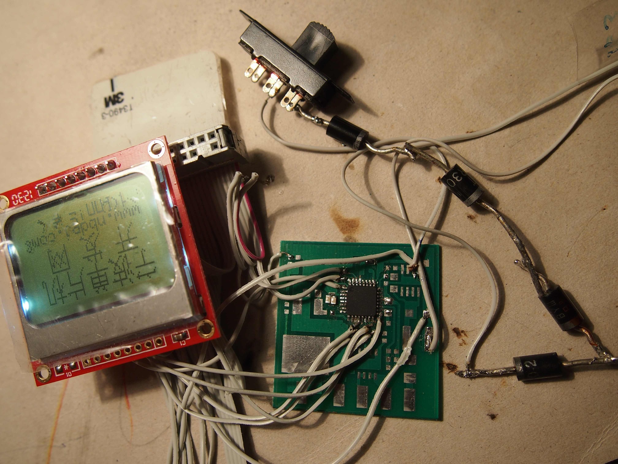

nur weiss ich nicht ob ich das Display richtig beschalten habe. Nach dem
einschalten sehe ich kurz die Zeichen und den Text, danach sind aber
gleich alle Pixel aktiv, also das gesamte Display gefuellt.

von daniel (Gast)
also waren gleich mehrere Probleme.
1. Vielleicht mag es mit 5 V gut funktionieren, aber ich wuerde 3 V
empfehlen.
2. mein Display ist auf einer Adapterplatine und der Kontakt ist naja,
bescheiden.
3. Die initroutinen aus download.zip sind meiner ansicht nach
unvollstaendig, sollte so aussehen:

Wenn ich die 3 Punkte beachte, kann ich ein bisschen Hanzi und Latein
ordentlich erkennen.

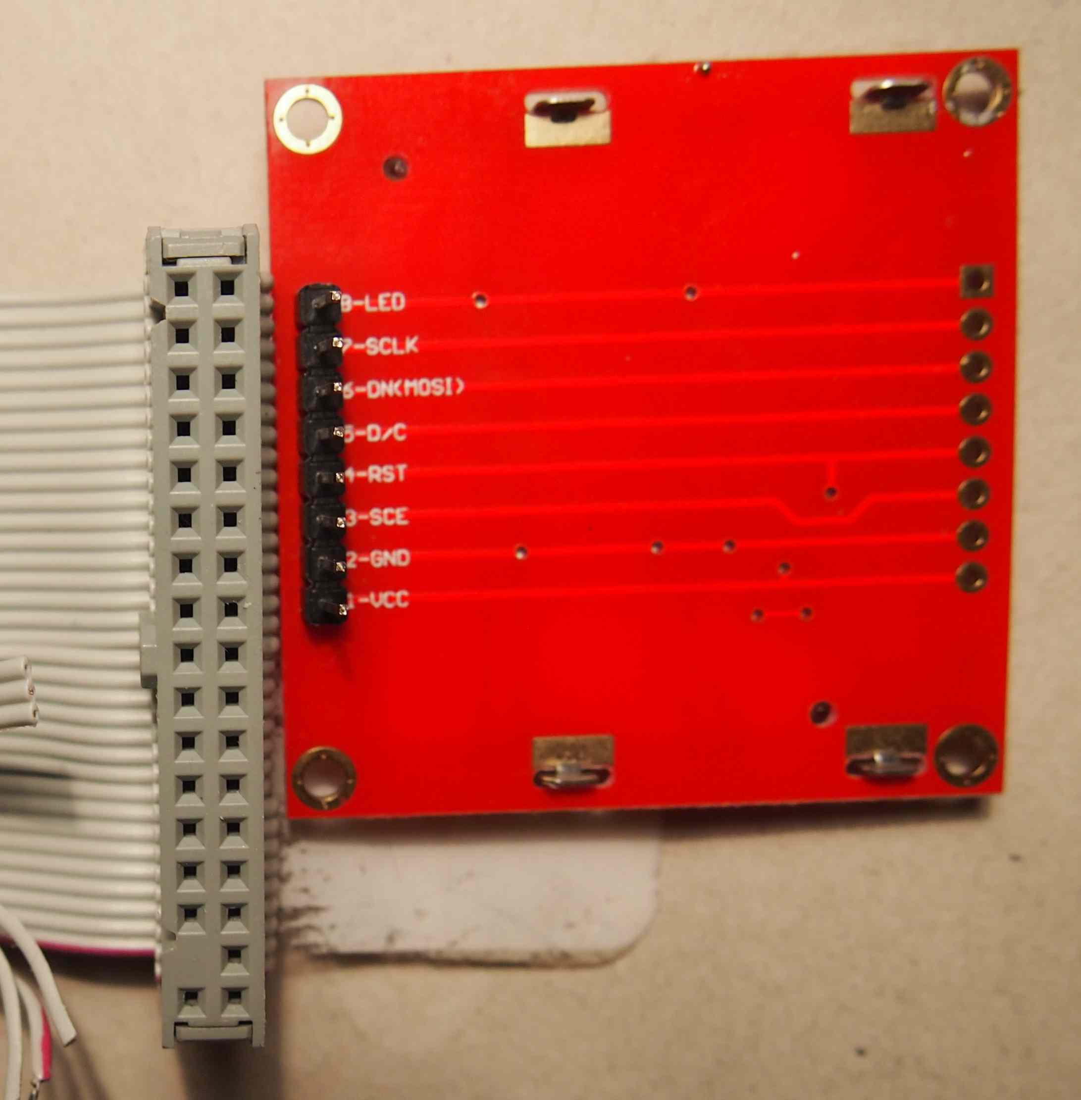

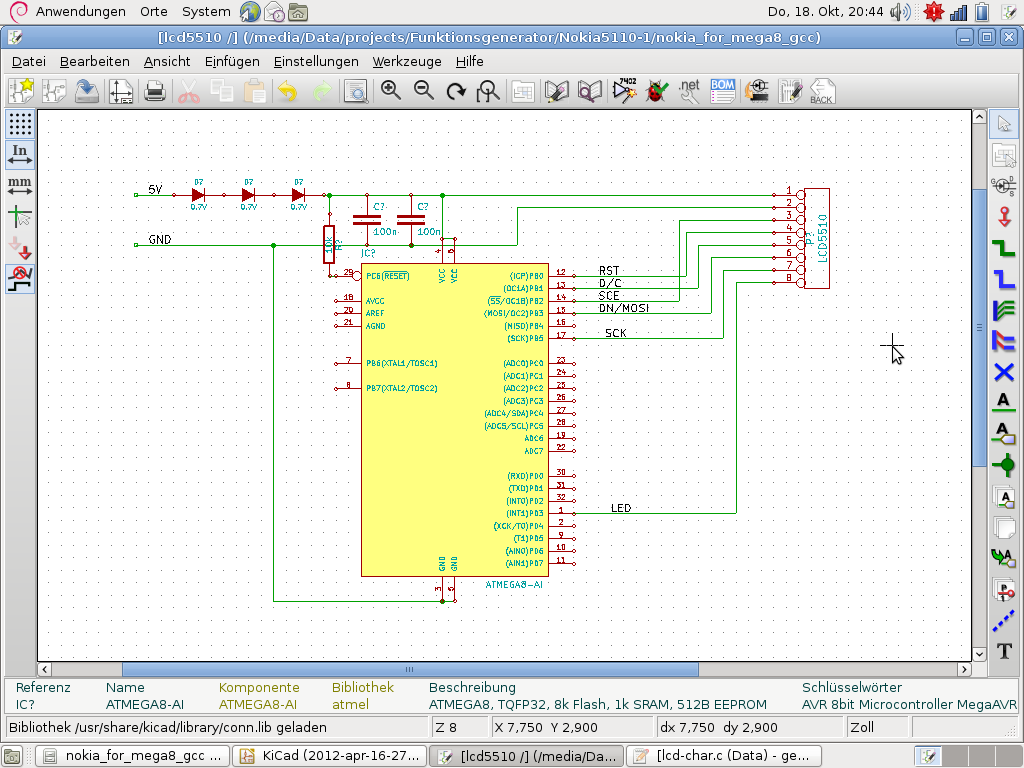

> http://www.microsyl.com/index.php/2010/03/24/nokia-lcd-library/
Der Schaltplan passt nicht zum Code, genauere Infos stehen in den
Kommentaren. Naja wollte nun nicht alles umloeten, also hab ich nur die
Initialisierungsroutinen herauskopiert.

von daniel (Gast)
Hallo
>eines 3510(ohne i), wie sieht da das pinout aus?
Da kann ich dir leiderns nicht weiterhelfen.
Ist fuer einen ATmega8A, 8Mhz intern. Programmiere mit Bootloader
Fastboot, weiss leiderns die Fuseseinstellung nicht. Aber man muss
CLKDIV in den Fuses deaktivieren.
Quick und Dirty fuer einen Test der Displays , nicht gerade beispielhaft
und alles verwendet was so da war.
Gruss daniel

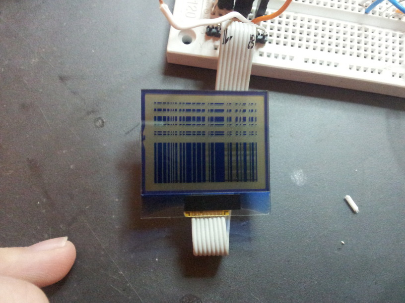

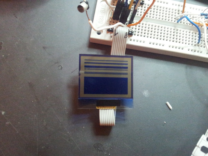

von Rudi K. (yast)
also habe es soweit das sich die kiste initialisiert.
Jetzt das aber.
Irgendwas tut sich auch, es bewegen sich balken,
mal oben mal unten, mal von rechts nach links
und so weiter. mal auf dem ganzen lcd mal auf
der oberen oder unteren hälfte.
was mir auch auffällt, du hast den at mit 8mhz laufen, ich mit
1mhz, habe aber defined, ist das trotzdem ein problem?
habt ihr einen rat? pins habe ich überprüft, ist so wie im header
eingestellt.
da ich es am stk500 hängen habe bin ich mit 5v drauf und habe dann zu
den
pins des displays immer 3 dioden(1N4001) in reihe gehängt.
das einzige was super ist, ist der kontrast ;-)
