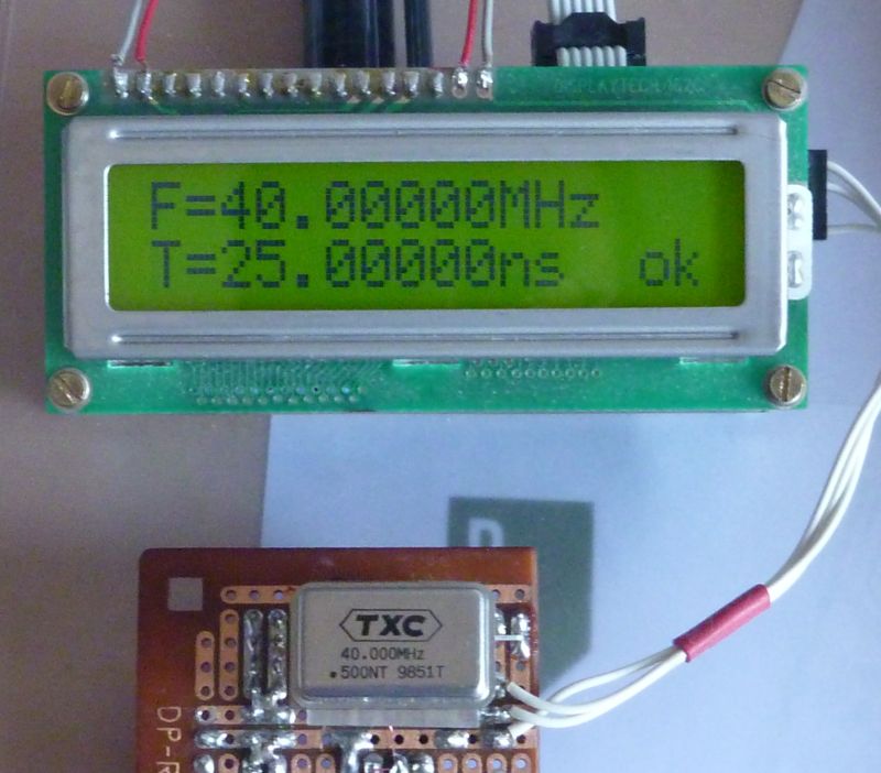

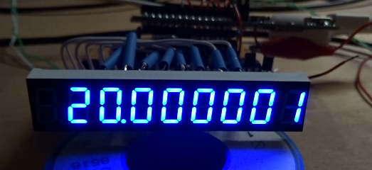

von Axel S. (a-za-z0-9)
Wie letztens schon angekündigt, kommt hier die neue Firmware-Version 1.7
für die Hardware-Variante mit LCD.
Was hat sich geändert:
- 16 Zeichen breite Displays können wahlweise 6 oder 7 Stellen anzeigen
- das Zwischenergebnis (immer schon 7 oder 8 Stellen) wird jetzt korrekt
gerundet; frühere Versionen haben die zuätzlichen Stellen einfach
abgeschnitten
Im Anhang:
- neues Firmware-Archiv mit Quellen und main.hex für 6 Stellen
- eine main7.hex für 7 Stellen
- 7stellen.diff - die Änderungen mit denen main7.hex gebaut wurde
Zum Thema "7 Stellen" - dies ist ein zweischneidiges Schwert.
Zum einen muß man für 7 Stellen die nominelle Torzeit verlängern. Die
mitgelieferte main7.hex verwendet z.B. 10 M Takte der Referenzfrequenz,
was mit dem Default von 14.318MHz eine Torzeit von mindestens 732 ms
entsprechend maximal 1.3 Messungen pro Sekunde ergibt. Trotzdem ist der
mittlere systematische Meßfehler jetzt ein halbes Digit, maximal 1
Digit.
Zum zweiten sind nackte Quarze nicht stabil genug, um 7 Stellen zu
liefern. Z.B. hat mein Testaufbau über Nacht auf dem Tisch gelegen und
einen stinknormalen 40MHz XO gemessen. Nach dem Einschalten der Heizung
- was ca. 4°C ausmacht, wanderte das letzte Digit um 3-4 Werte. Und das
ist nur die Differenz der Drift des 14.318MHz Referenzquarzes und des
40MHz XO.
Schlußfolgerung: für 7 Stellen braucht man mindestens einen TCXO als
Referenz, sonst ist das letzte Digit gewürfelt. Immerhin kann man mit 7
Stellen die Temperaturdrift eines Quarzes eindrucksvoll nachweisen.
Finger auf den XO gelegt ergibt nach ein paar Sekunden ein Wandern der
letzten Stelle.
BR, XL

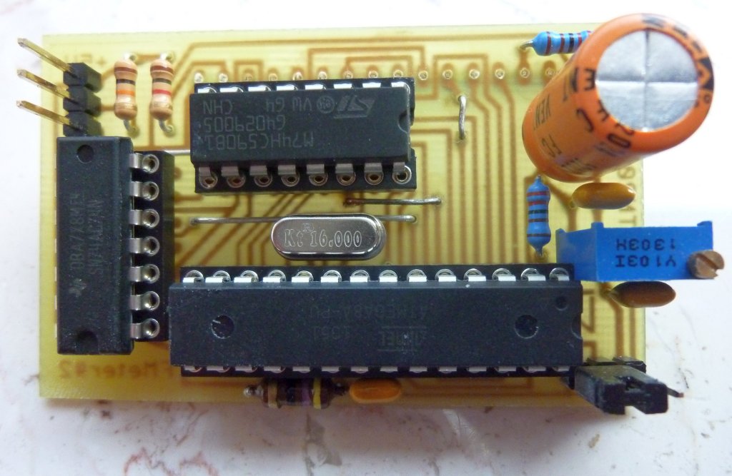

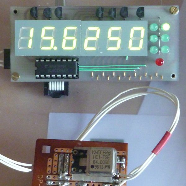

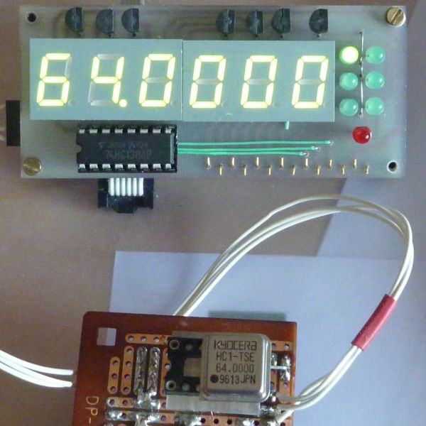

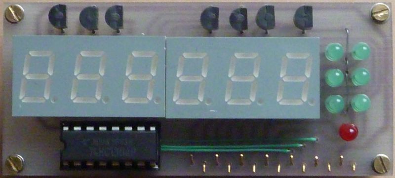

Auch für die LED-Version gibt es nun eine neue Firmware 1.7 (angezeigt
als 01.07.00). Außerdem habe ich noch ein paar Bilder angehängt.
Was gibt es Neues:
- das Ergebnis ist jetzt korrekt auf 6 Stellen gerundet
In Version 1.6 wurde zwar schon das Zwischenergebnis von 7 bzw. 8
Stellen selber gerundet. Für die Anzeige wurde aber alles nach den
ersten 6 Stellen abgeschnitten. Jetzt wird richtig gerundet.

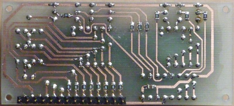

von Klaus O. (owo)
ich würde gerne eine Platine herstellen oder beziehen.
Was Selberätzen betrifft ,so bin ich mit der Textdatei "LED-board.pcb"
erst mal außen vor. Kann mir bitte  jemand weiterhelfen?
Hast du denn auch die passenden Displays?
Das ist ein Layoutfile für die 'pcb' Komponente aus gEDA. Ist Open
Source und gibts für UNIX und Windows. Wenn du magst, kann ich dir das
als PDF oder Postscript exportieren.
XL

von Klaus O. (owo)
 Das  file als PDF wäre sehr nett.
Die Displays sind kein Problem.
Danke!

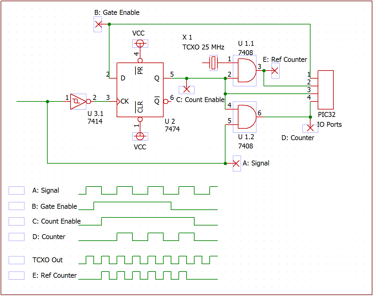

Ich möchte gerne den ursprünglichen Thread wiederbeleben und mich als
erstes bei Axel für die Anregung und Anleitung bedanken.
Ich habe das Projekt sehr ähnlich auf einem PIC32 nachgebaut. Aufgrund
der anderen Hardware (z.B. zwei interne 32 Bit Counter oder 64 Bit
Fließkommazahlen) war mein Projekt einfacher zu realiseren. Da ich aber
neu in der PIC Welt bin, stand das Erlernen der Architektur im
Vordergrund und nicht die möglichst effiziente Nutzung der Hardware.
Leider gibt es zur PIC32 Welt noch nicht mal ansatzweise so viele
Informationen und Hilfestellungen wie für die AVR Welt. Um die Situation
ein klein wenig zu Verbessern, habe ich mein Projekt im Internet
dokumentiert.
http://techblog.auchmonoabspielbar.de/?p=113

von Thomas N. (tonevi)
zwar hatte ich zuvor schon mal den "mino"-Zähler aufgebaut, da mich neue
Lösungsansätze aber immer interessieren, habe ich diese Variante auch
mal getestet - schönes Projekt!
Zunächst habe ich basierend auf den Vorarbeiten von Michael D. das
Layout noch etwas vereinfacht, damit die Platinenfertigung leichter von
der Hand geht: Da ich die Firmware stets mit einem externen Programmer
übertrage, ist der ISP-Stecker entfallen. Die Kontrast-Einstellung des
LCD erfolgt hier per Festwiderstand. Obwohl nur bedrahtete Bauteile
verwendet werden, weist die einseitig geroutete Platine nur noch 4
Drahtbrücken auf der Leiterbahnseite auf. Wenn man Wert auf die
Befestigungsbohrungen legt, muss man die Platine entsprechend
verlängern. Für meine Zwecke bietet der 16-polige Stecker genug
Stabilität. Ergebnis siehe Fotos (Firmware LCD 1.5).
- Thomas
