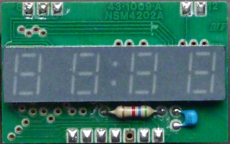

Moin,
vor einiger Zeit hatte ich bei Pollin ein paar Display-Sortimente
bestellt und darin befanden sich einige Displays vom Typ NSM4202A. Die
waren (oder sind?) relativ begehrte Ersatzteile für einige CD-Spieler
von Philips. Es sind relativ kleine (Platine: 40mm x 25mm, Ziffernhöhe:
8mm) LED-Displays in COB Technologie. Will heißen: Ansteuerchip und LED
sind direkt auf die Platine gebondet.
Es ist mir gelungen, die notwendigen Informationen zur Ansteuerung zu
finden. Da hier regelmäßig Pollin-Kunden unterwegs sind, interessiert es
ja vielleicht noch jemanden :)
Das NSM4202 ist ein vierstelliges, grünleuchtendes Display in der
Konfiguration 88:88. Die Ansteuerung verwendet ein einfaches serielles
Protokoll. Der verbaute Treiberschaltkreis ist ein MM5450 (Datenblatt
findet sich im Web) der bis zu 35 LED treiben kann. 28 + 1 sind bereits
verbaut (4 * 7 Segmente + der Doppelpunkt). Für weitere 5 LED sind
Anschlüsse herausgeführt.
Die Pins sind numeriert von 1-7 (untere Reihe vlnr) wobei Pin 5 nicht
bestückt ist. Das wäre die Helligkeitssteuerung, wo man bei Bedarf auch
PWM-Dimmung betreiben kann. Pins 1-3 sind der serielle Bus, 4 ist Vcc
für die Elektronik, 6 ist GND, 7 ist Vcc für die LED. Pins 8-10 und
11/12 finden sich entsprechend in der oberen Reihe (wieder vlnr). Hier
können bis zu 5 weitere LED angeschlossen werden; jeweils mit der Anode
nach Pin 7.
Der MM5450 nimmt ein serielles Telegramm mit 35 Datenbits entgegen. Im
NSM4202 sind jeweils 8 Bit pro Ziffer zugeordnet:
Bit 1: Segment A
Bit 2: Segment B
Bit 7: Segment G
jeweils für die erste (ganz linke) Stelle. Bit 8 ist das erste
Sonderbit, in diesem Fall für die externe LED an Pin 8. Entsprechend
sind Bits 9-15 die zweite Stelle, 17-23 die dritte und 25-31 die vierte.
Bit 16 steuert den Doppelpunkt. Bits 24 und 32 vermutlich Pins 11 und
12. Auf jeden Fall ist Bit 33 für Pin 9 und Bit 34 für Pin 10.
(ich zähle die Bits in der Reihenfolge wie sie gesendet werden, Bit 1
ist also das Bit direkt nach dem Startbit)

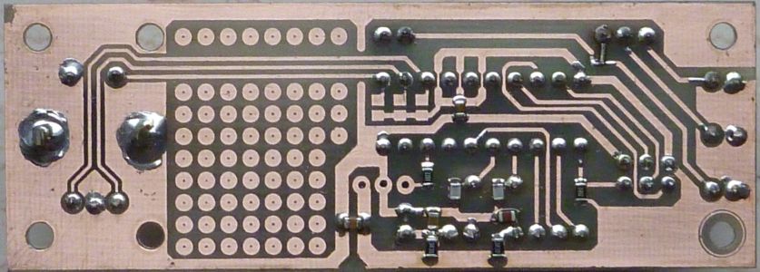

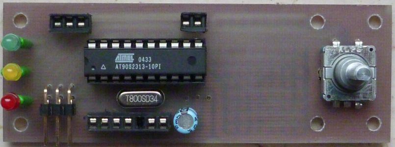

Mein Bastelprojekt ist der Timer für meinen Platinenbelichter.
Entsprechend habe ich noch 3 Status-LED und einen Dreh-Encoder
vorgesehen. Die Software ist derzeit ein Demo- und Testprogramm für
Display und LED und sollte alle Fragen zur Ansteuerung des NSM4202
beantworten.

Korrektur:
Axel Schwenke schrieb:
> Bit 8 ist das erste Sonderbit, in diesem Fall für die externe LED an Pin 8.
Bit 8 treibt die rote LED. Also Pin 10.
Bit 33 steuert die gelbe LED, ist also Pin 9. Bit 34 steuert die grüne
LED, ist dann Pin 8.

Noch ein Nachtrag:
Die Stromaufnahme dieses Displays ist übrigens nicht ganz ohne. Ich habe
für die Anzeige 28:08 + eine externe LED (also 5+7+1+6+7+1 = 27 LED)
eine Stromaufnahme von 200mA gemessen. Wenn alle 34 Stromquellen aktiv
sind (29 interne + 5 externe LED) dann macht das maximal 250mA
