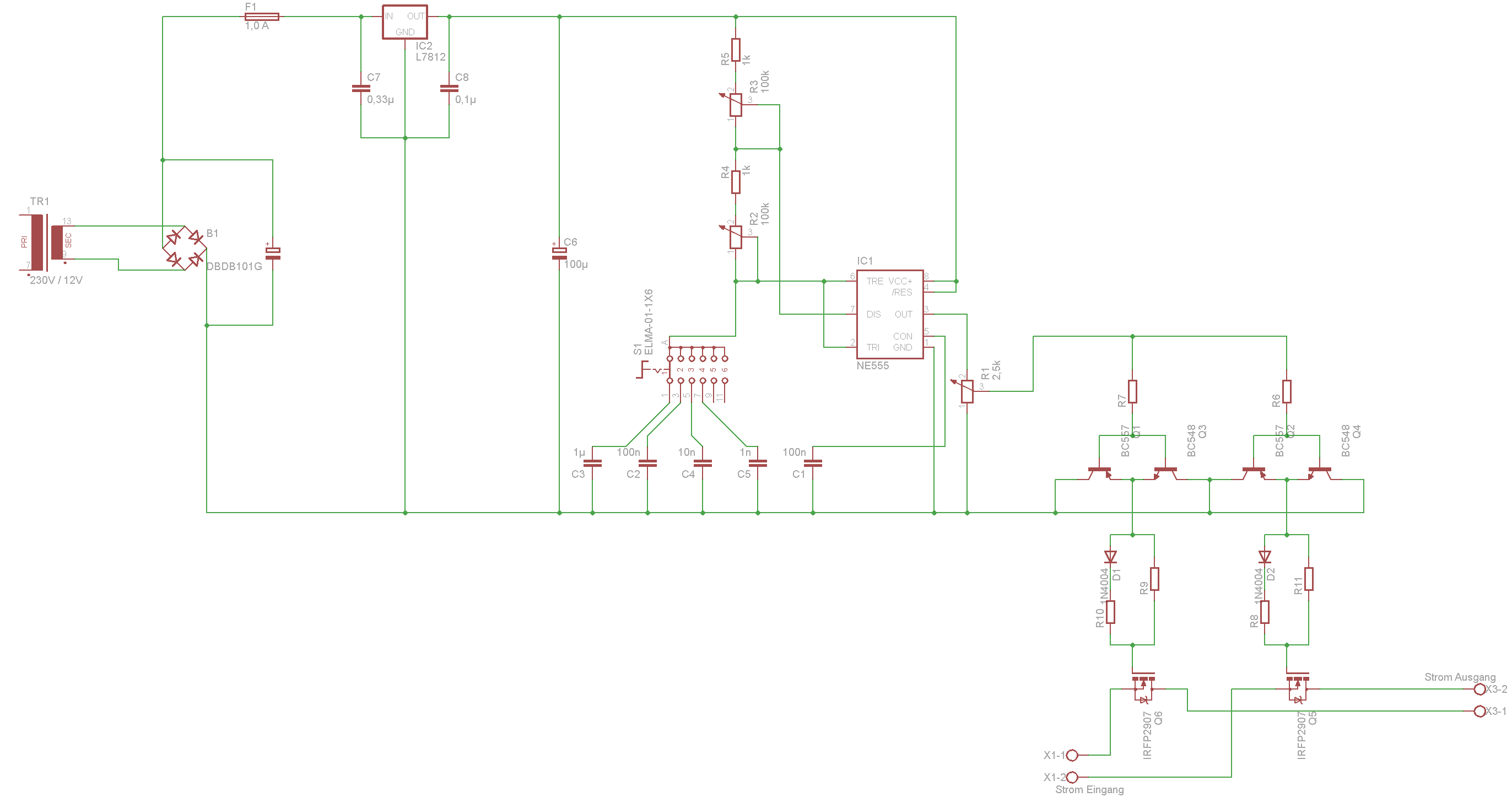

von Benni (Gast)
Servus,
ich hab mir auch schon mal Gedanken für eine Erodiermaschine gemacht.
Wie wärs denn wenn man eine Wechselrichterschaltung dafür hernimmt (für
die Schweißgerätvariante):
http://electronic-labs.de/images/projekte/Wechselrichter/v2.0/wechselrichter.jpg
Diese Schaltung schafft schon mal 40A...mein Gedanke wäre jetzt eine
extra Stromversorgung für die ganze Schaltung und die Transistoren
schalten dann nur den Schweissgerätestrom durch, evtl mehrere der
Transistoren parallel oder IGBTs verwenden.
Dann hätte man auch gleich noch die Möglichkeit WIG AC zu schweißen ;-P

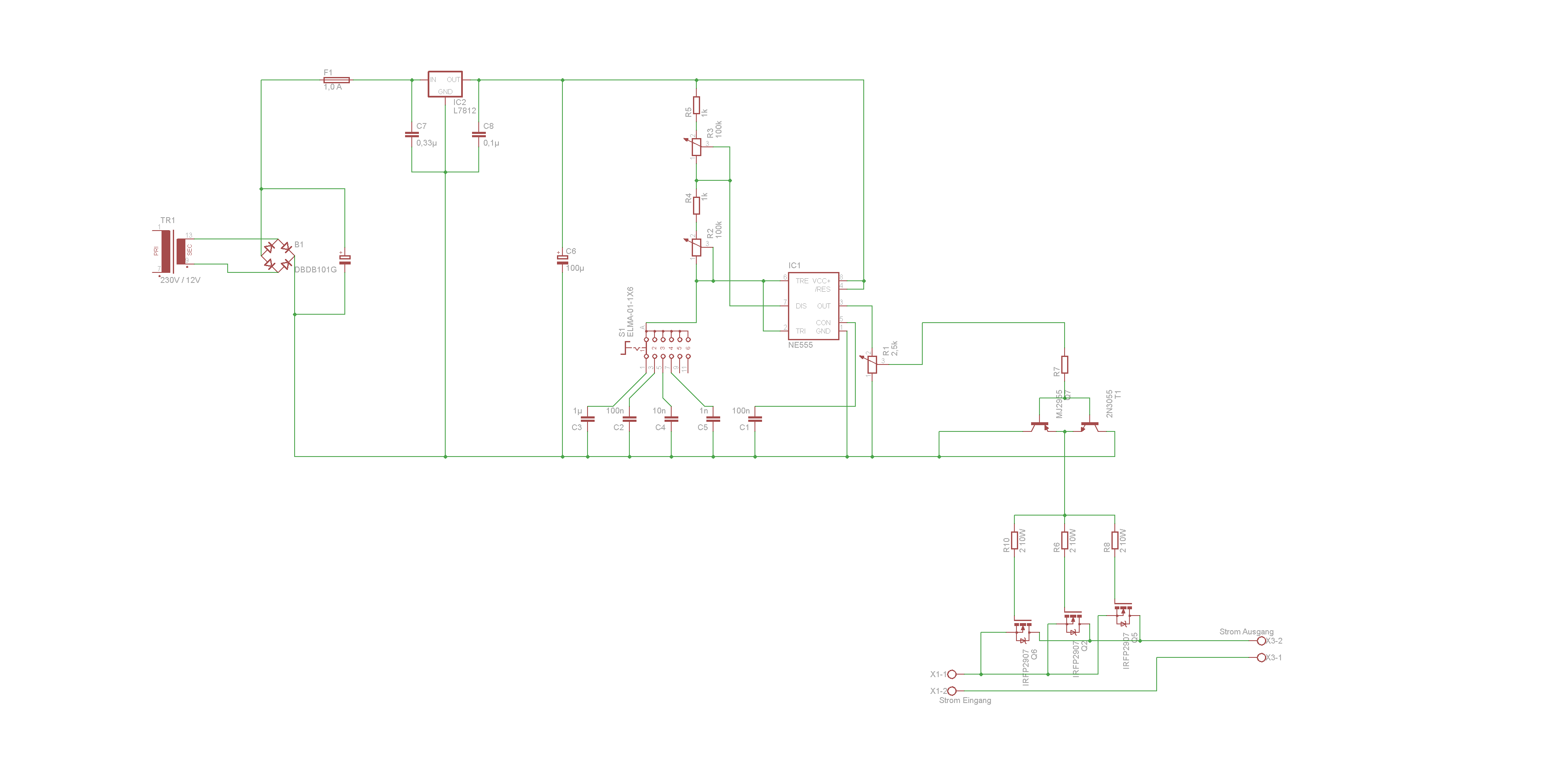

von Beni (Gast)
Guten Morgen!
Ich hab mal einen paar Schaltungen zusammengewurschtelt und wollte
wissen was Ihr davon haltet...die Widerstände vor den Gatetreibern
wusste ich nicht zu bestimmen...vielleicht kann mir da ja jemand
weiterhelfen.
Ziel wäre es den Gleichstrom eines Schweißgerätes in pulsierenden
Gleichstrom mit einstellbarer Frequenz und Pulsdauer umzuwandeln. Ich
hab da einfach mal einen Schaltplan aus dem Netz genommen:
http://www.hobby-bastelecke.de/projekte/signalgenerator_rechteck.htm
Gruß, Beni

nimm ordentliche gate treiber. und raus mit den widerständen. das soll
nur die EMV verringern, da ist der zug bei dir und deinem "funkfeuer" eh
schon abgefahren. und wenn die kabel kurz bleiben dann ist auch
schnelles abschalten kein problem.
siehe: http://www.mikrocontroller.net/articles/Treiber

von Ulrich (Gast)
Die Gate Treiber waren vorher besser. So kritisch sind die hier aber
auch nicht, denn so oft wird nicht geschaltet. Separate Transistoren je
FET sind schon OK. Wenn man da unbedingt mehr Leistung haben will, dann
eher BC635/... oder halt fertige Gatetreiber ICs wie ICL7667.
