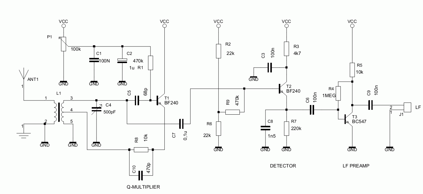

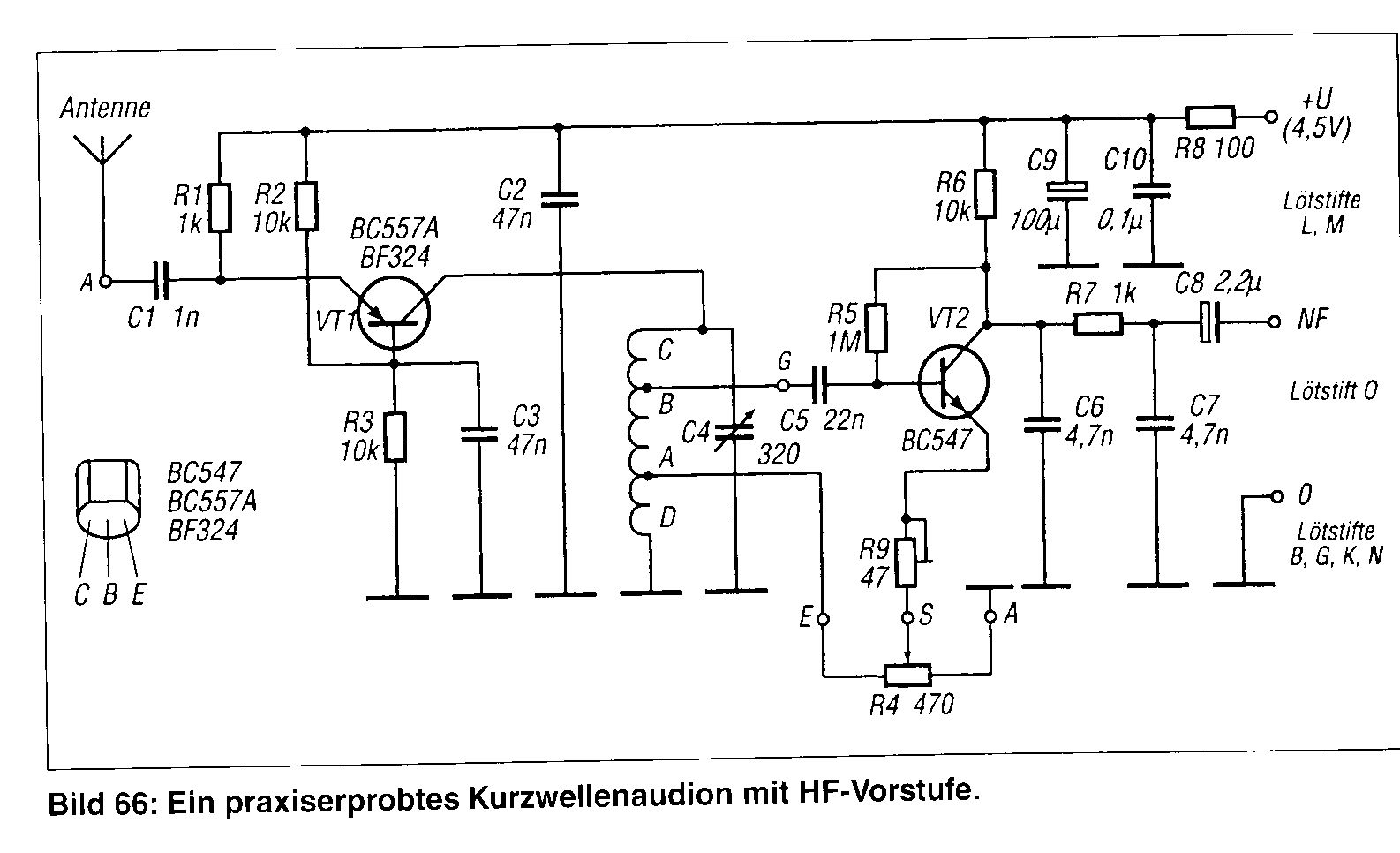

Wann man Audione baut mit Demodualtion und Entdämpfung zusammen in einer
transistorStufe, könnte es zu unerwünschten Schwingungen im
Audio-Bereich kommen wenn die Stufe fast Schwingt. Die Ursache sind die
RC-Zeitkonstanten im Basis- und Kollektorbereich der Audion Stufe.
Der Basiskopplungskondensator formt mit dem Basiswiderstand und der
Basis-Emitterdiode des Audiondetektors eine Zeitkonstante. Die
Zeitkonstante verursacht periodische Aufladen und Entladen und das hört
man als Brummen,
Motorboaten, usw. In der Englischen Sprache wird das "fringe howl" oder
"sqeugging" genannt. Auch der Entkopplungskondensator an dem Kollektor
formt met dem Kollektorwiderstand eine RC-Zeitconstante die zu
unerwünschten Schwingungen führen kann.
Ein Beispiel solches Empfängers mit Demodulation und Entdämpfung
zusammen findet man hier unten.
http://www.mikrocontroller.net/attachment/135961/RK1.PNG
Um solchen unerwünschten Schwingungen im Audio-Bereich zu vermeiden, muß
man die beiden Stufen (Demodulation und Entdämpfung) trennen. Kainka hat
in seinem Kurzwellenaudion auf http://www.b-kainka.de/bastel3.htm auch
die beiden Stufen getrennt.

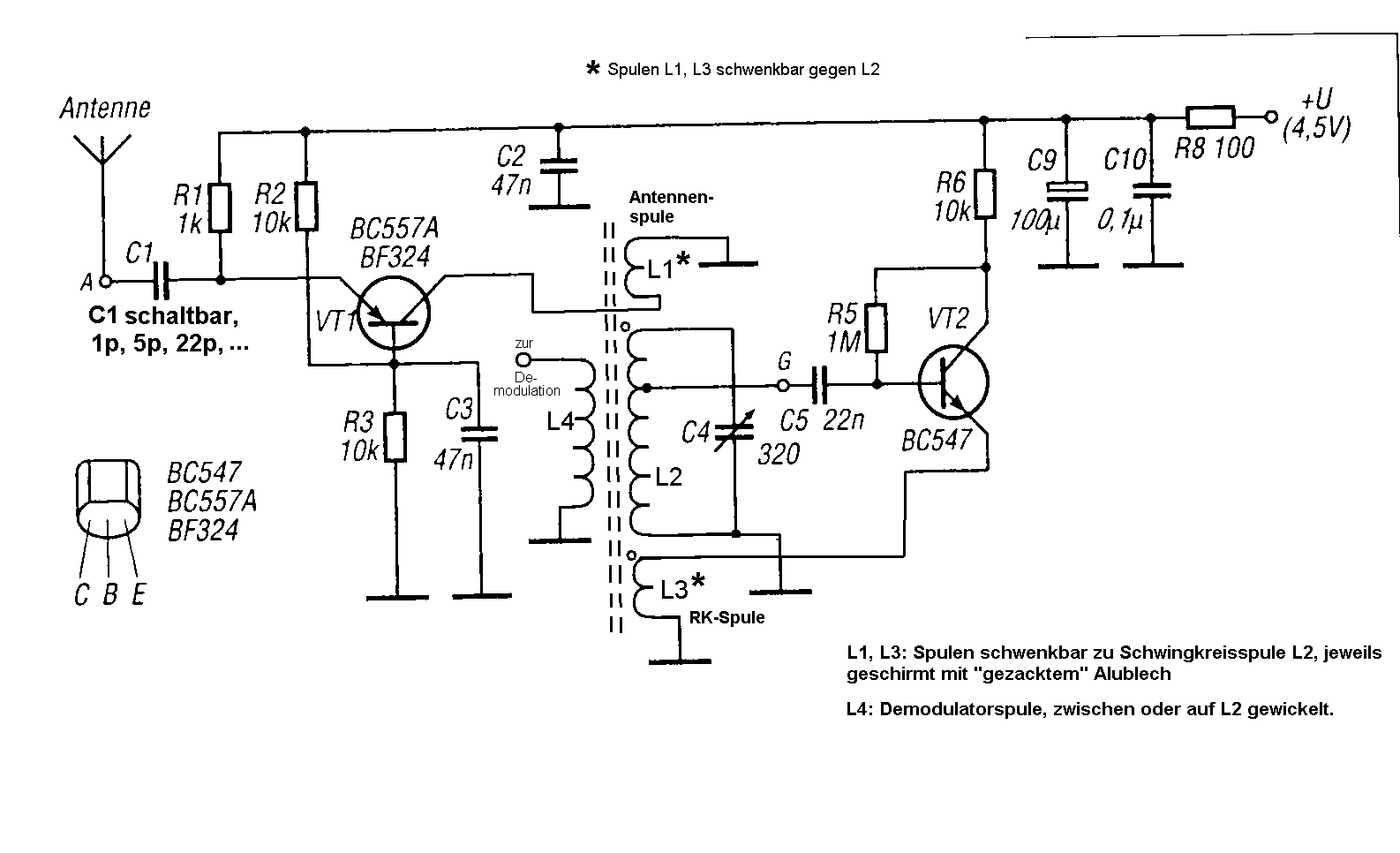

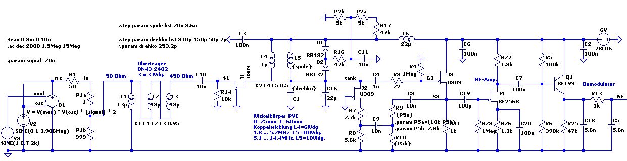

man kann diese trennung sogar noch verbessern, indem man das signal für
die demodulation über eine zusätzliche wicklung an der schwinkkreisspule
auskoppelt, guckst anhang ;-)
meiner meinung nach am besten so wickeln:
DDDDD   SSSSSSSSSSSSS   AAA
a   M   M   x       y   M r
=== -> Spulenkörper
D -> Demodulatorwicklung
S -> Schwingkreiswicklung
A -> Antennenwicklung
M = Masse
a = Ausgang für Demodulator
x = Anzapfung Schwingkreiswicklung
y = heißes Ende Schwingkreiswicklung
r = Antennenanschluss
man sieht, die Demodulatorwicklung und die Schwingkreiswicklung
"begegnen" sich beide am "kalten Ende".

von B e r n d W. (smiley46)
Hallo Mast
Pendelschwingungen entstehen durch Gleichrichtung der HF an der
BE-Strecke des VT2. Das Problem kann beseitigt werden, indem C5 so klein
als möglich aber gerade noch groß genug für die Rückkopplung ausgelegt
wird. C5 sollte deutlich größer als die Basis-Kapazität sein, da sonst
die Rückkopplung bei hohen Frequenzen früher einsetzt. Da diese ca. 20pF
beträgt, würde ich 100pF für einen ersten Test wählen.
Ansonsten ist die Trennung von Oszillator und Demodulator die bessere
Lösung. Die Arbeitspunkte können unabhängig voneinander eingestellt
werden und beeinflussen sich gegenseitig nicht.

von Mast (Gast)
Nachteil ist wann C5 so klein wie möglich ist, aber groß genug für die
Rückkopplung, daß man mehr NF-Geräusch hört und daß das demodulierte
NF-signal zu leise ist. Dafür ist es besser Demodulation und Entdampfung
zu trennen.
> daß man mehr NF-Geräusch hört und daß das demodulierte NF-signal
Das niederfrequente Rauschen unterhalb der Grenzfrequenz aus C5 und R5
bzw. dem Ri des Transistors nimmt natürlich zu.

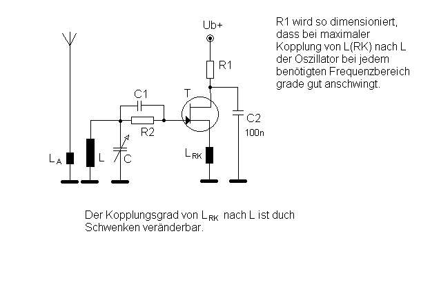

Ich tendiere eher zu einem JFet in Hartley-Schaltung mit dem Gate direkt
am Schwingkreis. Das Rückkoppel-Poti wird auch etwas anders angeordnet
mit einem Koppel-C zum Schwingkreis. Dadurch gibt es keine
Arbeitspunkt-Änderung mehr. Obwohl in dieser Hinsicht die obige Variante
auch schon recht gut ist, da links und rechts vom Poti praktisch Null
Volt liegen.
Der Demodulator wird am Source angekoppelt, wodurch er die gepufferte HF
geliefert bekommt. Ob diese Ankopplung oder direkt am Schwingkreis eine
kleinere Rückwirkung hat müsste getestet werden. Die HF Vorstufe sollte
nur moderat verstärken, sie soll vor Allem bidirektional von der Antenne
entkoppeln.
Hallo gerri
> Warum hier kein FET in Gate-Schaltung?
Ja, geht auch. Das würde noch ein paar Teile sparen.
> wie weit der Rückkopplungsgrad duch Änderung der Lage der
> Antennenspule beeinflusst wird
Deshalb möchte ich eines Tages diese abgeschirmte Antennenkopplung
probieren. Die Antennenspule koppelt nur induktiv und ist durch ein
kammartig eingesägtes Alublech vom Schwingkreis getrennt. Dadurch soll
es keine Verstimmung der Empfangsfrequenz bei Annähern der
Koppelwicklung geben.
Die interessante Stelle fängt bei 2:13 an:
http://www.youtube.com/watch?v=DVKBKCkmrWI
Nachtrag:
Falls die Vorstufe fest an die Antenne angekoppelt bleibt, könnte die
Koppelspule zum Schwingkreis nach obigem Prinzip variiert werden.

Inzwischen gibt es Leute, die beim Hartley keine Anzapfung verwenden,
sondern eine extra Rückkoppel-Wicklung. Dadurch soll der Schwingkreis
eine bessere Güte bekommen und dies bewirkt, daß sich der
Schwingungseinsatz stabiler halten läßt.

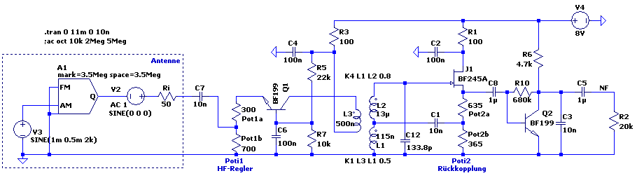

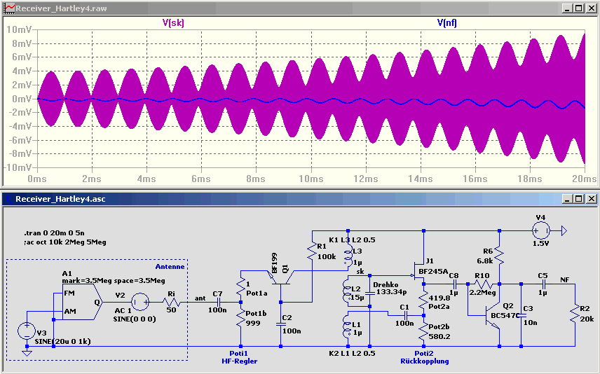

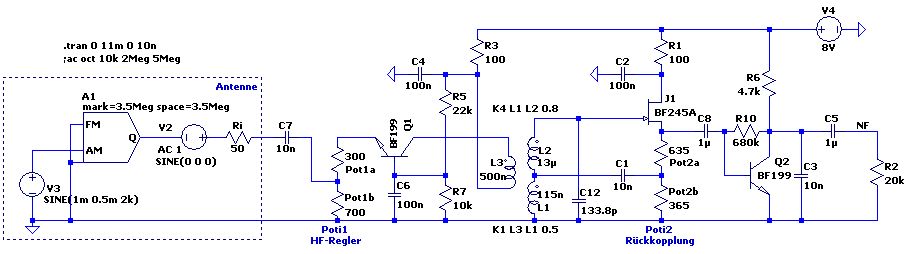

von Mast (Gast)
Hier habe ich einen Schaltplan eines Rückkopplubgsempfängers mit
getrennten Demodulation- und Entdämpfungsstufen. Es händelt hier sich um
eine Hartley Entdämpfungsschaltung und eine Demodulationsschaltung
welche als "Infinite Impedance Detector" geschaltet ist. Mann könnte
auch FETs statt BJTs gebrauchen in dieser Empfängerschaltung.
von gerri (Gast)
Danke für das Schaltbild!

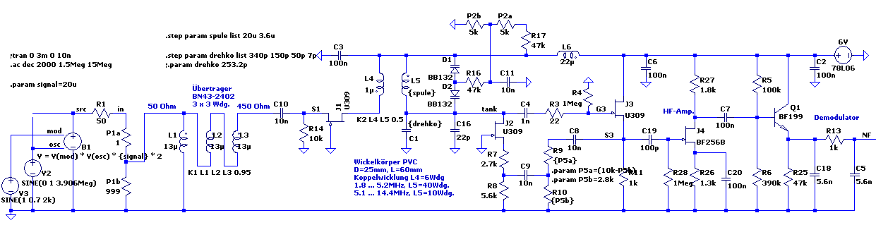

Habe zwischenzeitlich das Schaltbild von ganz oben für Schwenkspulen
modifiziert.
Damit die HF-Vorstufe nicht übersteuert, habe ich überlegt, dass es
sinnvoll ist, die Antenne über verschieden große Cs auf den Emitter von
VT1 zu schalten.
So hat man beides: eine schwenkbare Antennenspule am Schwingkreis und
eine schaltbare "Antennenregelung" vor der HF-Vorstufe (nehme an, dass
ein übersteuerter VT1 breitbandige Störungen erzeugt, die über die
Kopplung von L2 nicht mehr beseitigt werden können).
Werde mal versuchen, es für 80m und eine Spannung Ub von 3V aufzubauen.
Wahrscheinlich sollte anders als im Schaltbild das kalte Ende von L1 zu
L2 gerichtet sein.
Außerdem wäre es wahrscheinlich trotz "Zackenblech" günstiger, L3 im
Gegensinn zu L2 zu wickeln und das kalte Ende von L3 auf L2 zu richten.
Hallo gerri
> Hast du zufällig einen konkreten Schaltplan
Das geht mit jeder Hartley-Schaltung. Wie immer muss halt die
Rückkopplung richtig rum gepolt sein. Aber Du hast es ja schon korrekt
gezeichnet.
Im konkreten Fall hat es sich um ein Röhren-Audion in ECO-Schaltung
gehandelt, möglicherweise in der yahoo group regenrx. Keine Ahnung, ob
ich das noch finde. Es ging einfach darum, dass eine Anzapfung am
Schwingkreis die Güte verschlechtert.
> die auch bei 1,5V noch sicher schwingt?
Ist das nicht Selbstkasteiung? Wenn jemand schon diesen Aufwand treiben
will, dann wenigstens mit einer vernünftigen Betriebsspannung.
Mit 1,5 Volt bringt der Bipolar-Transistor als Vorverstärker eine
deutlich höhere Verstärkung. Der Hartley scheint mit dem BF245A noch zu
schwingen, wenn die Rückkoppelspule auf 1/4 der Windungszahl des
Schwingkreises erhöht wird. Mit mehr Spannung reichen normalerweise 2
Windungen.
Für erste Versuche auf 80m können 4:16:4 Windungen auf D=40mm verwendet
werden, wobei sich dann die Koppelwicklung vom Vorverstärker beweglich
hinter der kammartigen Abschirmung befindet.

von gerri (Gast)
Im Anhang eine Skizze für mein Bauvorhaben.
Frage:
Wofür ist das Netzwerk aus C1 und R2 gut? Man findet es bei vielen
FET-Audions vor dem Gate (auch bei Röhren).
R2 sorgt wahrscheinlich für die Weiterleitung einer "negativen"
Gatespannung gegenüber Source.
Wobei bei dem Schaltplan im Anhang ein Soure-Widerstand quasi nicht
vorhanden ist (nur die Spule), der für die oben genannte
Potentialdifferenz sorgt.
Ob das trotzdem so funktioniert?
> vielen FET-Audions vor dem Gate (auch bei Röhren).
Bei JFets:
Es kann als Netzwerk dienen, damit bei hohen Frequenzen die Rückkopplung
nicht zu stark nachläßt. Bei großen Amplituden ab 0,6Volt wird die
GS-Diode leitend und das Gate lädt sich negativ auf. Ich könnte mir
vorstellen, dass dadurch der Schwingungseinsatz weicher wird.
Demoduliert wird entweder am Source oder wie hier am Drain.
Röhre:
Bei Röhren handelt es sich dann meist um ein echtes Audion mit
Gittergleichrichtung. Typische Werte sind 47pF und 1,5Meg. Ins Gitter
fließt schon Strom ab >=0 Volt gegenüber der Kathode. Das
gleichgerichtete Signal wird anschließend von der Röhre verstärkt,
weshalb das Audion empfindlicher ist als ein Anodendemodulator.
Besonders bei großen Amplituden hat aber die Anodendemodulation einen
geringeren Klirrfaktor.
> ein Soure-Widerstand quasi nicht vorhanden ist
Das geht. Am Source fließt halt der fest eingestellte Strom des JFet bei
Ugs=0.
von gerri (Gast)
> Eine Güte von 50 verschlechtert sich eventuell "nur" auf 49, aber ein
> hohes Q von 350 möglicherweise auf 300. Ursachen sind verdrilltes
> rausführen eines Drahtes, Lötzinn auf der Silberschicht, Unstetigkeiten
> in der Wicklung, schlecht angelötete Litze, ungleichmässiger Abstand der
> Drähte...
... wobei ich mich frage, ob so ein Alu-Kamm direkt vor der Spule nicht
auch die Güte nachhaltig beeinflusst!? (auch, wenn durch die Schlitze
Wirbelströme vermindert werden)
Danke für die Infos!
> Ich könnte mir
Wodurch genau?
> Bei JFets:
Klingt fast so, als könnte man dieses Netzwerk probehalber auch
weglassen!?
Bin grade mit dem Wickeln der Spulen beschäftigt.
@Bernd: eine schwenkbare Antennenspule ist bei Verwendung von einem
entkoppelnden HF-Vorverstärker eher kontraproduktiv, oder was hältst du
persönlich davon?
Wie viel Störung trägt der HF-T. wohl in der Praxis in den Schwingkreis?
Sicher nur wenig, das hängt auch vom Abstand ab. Für UKW nimmt man
Alukerne zum Abgleich, weil Eisenpulver die Güte verschlechtert. Das
Eindrehen des Kerns verringert die Induktivität, weil er die Feldlinien
verdrängt.
> dass dadurch der Schwingungseinsatz weicher wird. Wodurch genau?
Weil in Richtung höherer Amplituden das Gate negativer wird, flacht die
Verstärkung ab. Dies bewirkt zumindest oberhalb vom Schwingungseinsatz
einen flacheren Anstieg und gute Regelbarkeit der Amplitude.
> probehalber auch weglassen!?
Ich würde das erst einbauen, falls es in dieser Richtung Probleme gibt.
Ich hatte schon eine Rückwirkung von der Vorstufe auf das Audion. Die
Pentoden-Vorstufe wurde über den Kathodenwiderstand geregelt. Dies gilt
mit Sicherheit auch für Halbleiter. Zumindest wäre ich sehr vorsichtig
mit jeglicher Regelung, welche den Arbeitspunkt beeinflusst. Dies hat
auch immer eine Rückwirkung auf Frequenz und/oder Rückkopplung.
Falls die Koppelwicklung vom Schwingkreis weggeschwenkt wird ist die
Kopplung immer so gering als möglich und dadurch auch der Einfluss am
kleinsten. Allerdings könnte bei einer guten Antenne die Vorstufe
übersteuert werden.
Ich vermute, Du meinst HF-Transistor.
Wird der Eingang geregelt, hat das Vorteile bezüglich Übersteuerung,
aber das Rauschen des Vorverstärkers ist immer präsent.
Wird die Kopplung zum Schwingkreis geregelt, reduziert sich das Rauschen
mit, jedoch hat die HF-Vorstufe keinen Schutz gegen Übersteuerung.
Um die Vorstufe zu übersteuern, muss allerdings schon ein recht
kräftiges Signal vorhanden sein. Auf der anderen Seite verstärkt die
Vorstufe ohne weiteren Schwingkreis breitbandig und innerhalb dieses
Inzwischen hab ich ein paar Versuche an meinem TenTec Nachbau
durchgeführt. Unter anderem hab ich eine extra Koppelwicklung (L4)
zwischen Vorstufe und Schwingkreis eingefügt. Zuvor war die Vorstufe
direkt am Schwingkreis angeschlossen.
Der Einfluss des HF-Reglers auf die Empfangsfrequenz hat sich deutlich
reduziert. Er ist bei 80m und bei 40m kaum noch feststellbar, bei 20m
aber noch deutlich vorhanden. Die Drift beträgt bei 20m ca. 500 Hz.
Ähnlich verhält es sich mit dem Signal. Eigentlich bleibt ja der
Koppelfaktor innerhalb eines Bereiches konstant. Aber die Verstärkung
der Vorstufe nimmt von 20dB bei 80m auf 30dB bei 20m zu. Eventuell
sollte die Koppelwicklung mit dem Bereich umgeschaltet werden. Der
Dynamikumfang des HF-Reglers beträgt ca. 40 dB. Das erscheint mir nicht
ausreichend, 60dB sollten es schon sein. Möglicherweise könnte hier ein
Stereo-Poti kaskadiert werden. Bei verbesserter Regel-Dynamik könnte
evtl. der Koppelfaktor wieder erhöht werden, denn im ungünstigsten Fall
höre ich schwache Signale auf 180m nicht mehr und woanders ist alles
übersteuert.
Trotzdem konnte ich auf 20m ein paar QSOs mithören, was vorher so nicht
ging. Es war also ein Schritt in die richtige Richtung.
Eventuell schau ich mir die Kitchin-Schaltung etwas genauer an, denn
inzwischen ist mir der Schwingungseinsatz des TenTec-Nachbaus nicht mehr
sanft genug. Die Rückkopplung ist da, vorsichtig ausgedrückt, etwas
unorthodox gelöst. Möglicherweise hab ich mich auch zu sehr an den
weichen Einsatz des ECO-Audions gewöhnt.
von gerri (Gast)
Interessantes Konzept, ich bin schwer beeindruckt!!!
Gute Idee!
Könntest du eventuell probehalber eine Domodulator-Wicklung an der
Schwingkreisspule hinzufügen und dort über C19 ganz normal den HF-Amp.
und die Demodulatorstufe anschließen.
Mich würde mal interessieren, ob das einen stabilisierenden Effekt auf
das ganze System hat.
> Der
Oder einen schaltbaren Koppel-C für die Antenne einfügen von sehr klein
bis groß.
Glückwunsch! Bei mir ist audionmäßig auf SSB bei allem über 40m Schluss.
> ...denn
> sanft genug.
Du hast ein ECO-Audion aufgebaut? Version 1 oder 2?
Im Moment überlege ich in Analogie an Version 2, statt eines normalen
FETs einen Dualgate-Typen zu verwenden und die Antenne dort über das
Steuergate einzuspeisen, wenn dadurch wirklich die Störstrahlung bei
überdrehter RK ausreichend vermindert wird...
Hallo Gerri
> probehalber eine Domodulator-Wicklung an der Schwingkreisspule
> hinzufügen und dort über C19 ganz normal den HF-Amp. und die
J3 wirkt ja schon als Puffer zwischen Schwingkreis und Demodulator.
Besser kann das kaum noch entkoppelt werden. C19 an einer Koppelwicklung
würde den Schwingkreis unnötig bedämpfen.
Momentan hat die Schaltung vier Probleme:
1. Die eingekoppelte HF steigt in Richtung hoher Frequenzen an.
Da werde ich versuchen, am Wochenende eine Lösung zu finden. Das Problem
muss erst mal genauer simuliert werden.
2. Die Rückkopplung kommt bei hohen Frequenzen früher
Dies könnte mit Punkt 1 zusammenhängen.
- Die Rückkopplung setzt nicht weich genug ein
Entweder muss ein anderer Arbeitspunkt eingestellt werden oder ich
steige auf eine Hartley-Schaltung um.
- In der Nähe des Schwingungseinsatzes erzeugt der Oszillator
  niederfequentes Rauschen
Im Original-Schaltplan ist C4 viel kleiner. Andererseits hätte ich
vermutet, dass mit großem C4 das Rauschen kleiner wird.
Ich versteh die Frage nicht, was ist Version 1 bzw. Version 2?
Ich hab verschiedene Varianten aus Ein- und Zweikreisern getestet und
auch ein Kaskoden-Audion. Die Kaskode war nicht schlecht, aber das Eco
war besser. Die Leistung nimmt mit höherer Betriebsspannung zu, aber der
Schwingungseinsatz wird oberhalb 40-45Volt allmählich apruppter. Die
Wald- und Wiesenröhre EF80 funktioniert mit am Besten.
Auch beim Zweikreiser bin ich bei der Kopplung steckengeblieben bzw. es
fehlt noch der richtige Durchbruch für ein brauchbares Gerät auf 20m.
Das Signal muss wirklich effektiv zurückgeregelt werden können, ohne das
sich die Empfangsfrequenz verstimmt, dann geht es auch auf 20m.

von gerri (Gast)
Hm, aber bei 14MHz hat die parasitäre Gate-Kapazität von J4 vielleicht
doch mehr Einfluss, als man denkt?!!
Das muss man wirklich geschickt austarieren!
Das ist leider bei Halbleiter-Rückkopplungsempfängern oft der Fall...
auch, dass die Rückkopplung nicht "monoton steigend" anzieht.
Ja, prassel-knister - ob das mit den PN-Übergängen zusammenhängt?
Eventuell einen zweistufigen HF-Verstärker/Impedanzwandler
zwischenschalten.
Meine Hoffnung ist im Moment, dass man mit einer schwenkbaren
Antennenspule schon mal auf fast das Minimum runtergegeln kann. Die
Spule bleibt dann in der Stellung stehen und der Rest wird über das
HF-Poti am Eingang geregelt. So würde dessen Einfluss auf den
Schwingkreis/die RK noch mal deutlich reduziert.
Eventuell würde ein abgeschirmter HF-Vorverstärker auch weiterhelfen...
von gerri (Gast)
Wobei dann der Vorteil des Tentec (wie ich ihn verstehe) entfällt,
nämlich, dass eine Spule ohne Anzapfung verwendet werden kann.
Wobei meine relativ begrenzte Erfahrung sagt, dass Hartley-Schaltungen
sich bei Rückkopplungsempfängern wesentlich gutmütiger verhalten.
