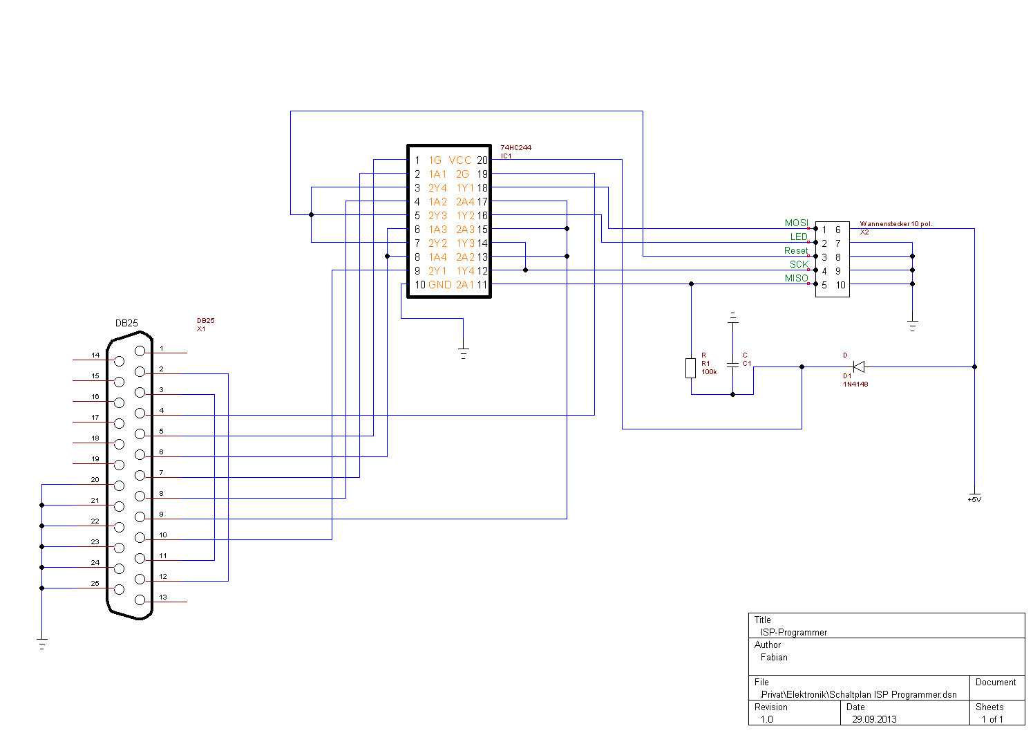

Hallo zusammen, habe einen Schaltplan erstellt und fände es toll wenn noch jemand drüber schauen würde. Habe den Schaltplan aus dem ISP programmer Tutorial nur ein bisschen umgewandelt. Könntet ihr mir sagen ob das alles so richtig ist (In beiden Schaltplänen). Vielen Dank Gruß Fabi P.S.: Auserdem wenn jemand Zeit und Lust hat wäre es toll wenn er mir erklären könnte was D1, C1 für eine Aufgabe haben in diesem Schaltplan. Ich bin Anfänger und möchte das einfach auch verstehen.
Guten Morgen, Pin 7,8 sind nicht beschaltet. Das Datenblatt deines µC ist die aussagekräftigste Instanz. Daneben hat Atmel noch div. AP veröffentlicht, die die richtige Beschaltung beschreibt.
Die Stromversorgung muss beim Atmega (auch) an GND und VCC.
