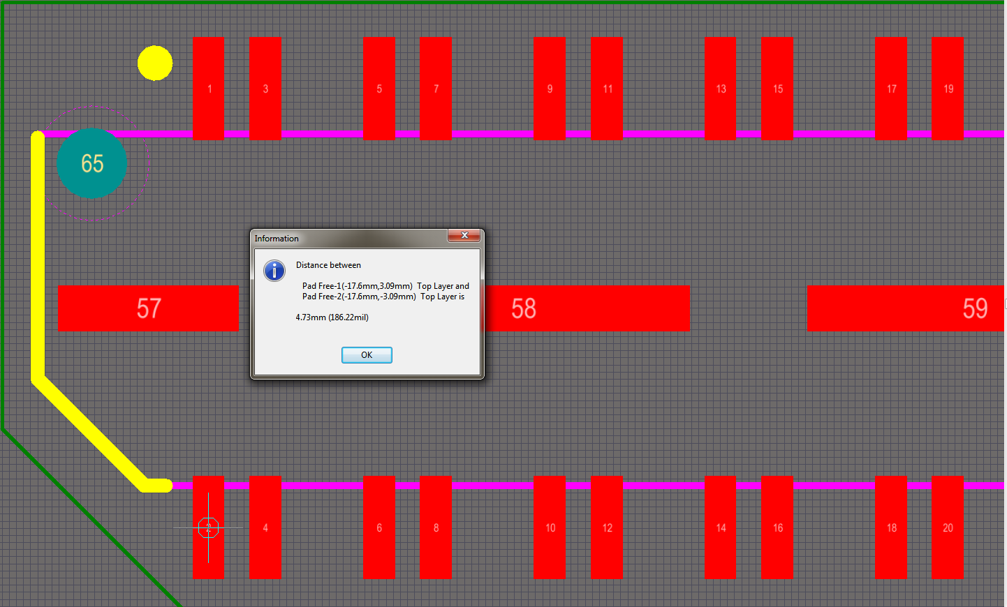

Nochmal eine Frage zur uncoupled length.
Ich habe jetzt max. 420mil uncoupled. Die Problematik ist das
Highspeedkabel (mit dem ich auf das Mainboard gehe) bzw. die Buchse
dazu.
Wie man im Screenshot sieht, liegen alleine die coupled pins ca. 180mil
auseinander. Ich habe von Samtec die Aussage, das es defintiv immer die
pads 1+2, 3+4 usw sind, die coupled sind. Selbst wenn ich von innen an
die pads route enstehen ca. 50-60mil uncouled length.
Gibt es hier einen Trick um das zu reduzieren?
von Full (Gast)
Hat sich erledigt, die Diff-Pairs sind 1-3, 2-4 und so weiter...hab die
Samtec-infos falsch gelesen :)
von Grendel (Gast)
Die können doch gar nicht coupled sein, dazwischen verläuft eine
Masseplatte im Steckverbinder?!
Sicher dass ihr da von den gleichen Pin Nummern geredet habt?
von Grendel (Gast)
Arg... Tab mit Datenblatt offen gehabt und deinen neuen post nicht mehr
gesehen ;-)

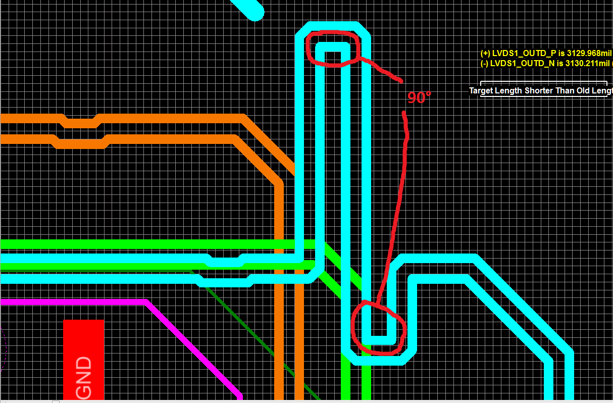

1. Wenn ich nun alle Diff-Pairs auf die gleiche Länge tunen möchte,
verhält sich Altium etwas seltsam. Wenn ich nun den Style "miltered with
lines" oder "miltered with arcs" einstelle muss ich den Gap schon extrem
groß einstellen (>35mil) damit Altium tatsächlich für beide Tracks die
45°-Regel einhält. Wenn ich einen Gap >35mil einstelle wird das "innere"
pair immer automatisch mit 90°-Winkeln geroutet. >35mil sind für mich
aber nicht machbar, da ich den Platz einfach nicht habe. Bitte schaut
euch mal den Screenshot an. Kann ich das nun so lassen, hab ich ein
setting vergessen?

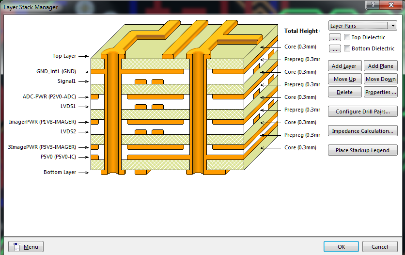

2. Wie gehe ich mit den Vias beim length tuning um (also dazugehörige
Vias um die Diff-Pairs von einen auf den anderen Layer zu routen)? Ich
meine wenn ich in jedem Diffpair die gleiche Anzahl an Vias habe, stimmt
die Länge ja wieder. Was aber, wenn ich bei DIFF-Pair-1 nur einmal auf
einen anderen Layer muss, bei Diff-Pair-2 aber 2mal (also 4 Vias
insgesamt). So weit ich weiss, berücksichtigt Altium die Vias beim
length tuning nicht. Wie berechne ich nun die zusätzlichen Längen die
durch die Vias entstehen?
Danke schonmal und schönes Wochenende!
von Grendel (Gast)
Manuell.
(ja geht wirklich nicht anders)
von Full W. (realjey)
aber wie genau? :)
von Grendel (Gast)
Na Du kennst ja hoffentlich den Lagenaufbau?
Also kennst Du auch den Abstand von einer zur anderen Lage.
d.h. wenn ich folgenden Layerstack habe (Siehe Screenshot) und jetzt von
Layer-LVDS1 zu Layer-TOP per VIA route, muss ich
3 x 0.3mm = 0.9mm addieren? Oder 4 x 0.3mm?
von Grendel (Gast)
4x

Hat noch jemand was zu dem 45°-Problem zu sagen? :)
von Reinhard Kern (Gast)
Platz her oder hin, es ist ohnehin nicht gut, wenn der Abstand der 2
Schleifenarme nur so gross ist wie der Abstand innerhalb des Paars - da
gibt es Kopplungseffekte des Signals auf sich selbst, die nicht einfach
zu berechnen sind, und die vor allem nur bei einem der beiden Leiter
wirken.
Macht man den Abstand deutlich grösser, um das zu verringern,
verschwindet auch das 45 Grad-Problem. So wie gezeichnet wäre ja der 45
Grad-Abschnitt zu kurz, um einen Einfluss zu haben, deswegen macht ihn
Altium garnicht erst. Vielleicht sieht es anders aus, wenn man statt 2 x
45 Grad einen Halbkreis verwendet (Punkt 1 gilt trotzdem).

von fullwe (Gast)
Danke...
aber ich weiss nicht so ganz ob hier Altium nicht doch einfach buggy
(oder von mir falsch eingestellt ist). Selbst wenn ich den Gap 10mal so
groß wie die max. Amplitude (2mm zu 0.2mm) mache, verwendet AD bei mir
für einen der Tracks 90°-Winkel.
> wirken.
Verstanden, aber siehe oben...
von fullwe (Gast)
das passiert übrigens auch wenn ich "...with arc" auswähle :/
von fullwe (Gast)
Hab nochmal im AD-Forum nachgefragt. War tatsächlich falsch eingestellt.
Hier die Antwort:
there is a setting called "increase mitter radius", while you are tuning
press the 2 (NOT on the keypad, but above the qw) to increase the
mitter.
You can find these settings if you press the tilde  ('~') button while
tuning.
Jetzt hab ich auch 45°-Tracks :)
Muss noch einmal auf euch zurück kommen. Habe wieder einen elementaren
Fehler begangen :/ Ich hatte das 10-Layer-PCB an den Hersteller
geschickt,hatte und aber für Prepreg und Core den Standart "FR4/0.3mm"
eingestellt. Jetzt kam die Platine und ist eben 3mm dick geworden, d.h.
das bestimmte Pins nicht mehr am anderen Ende ankommen und ich sie nicht
richtig löten kann :/
Ich hätte gerne wieder so 1.5mm bis 1.8mm PCB-Dicke.
Kann mir jemand ein gutes Material (hab leider keine Ahnung was es alles
so auf dem Markt gibt) nennen, welches gut geeignet ist und mir die
gewünchte Dicke bei 10-Lagen liefert?! Aber auch gleichzeitig nicht zu
teuer ist...
Danke!
von Grendel (Gast)
Ich wunderte mich damals als ich geantwortet hatte schon beim dem
Screenshot - dachte eigentlich das wäre nur erstmal zum rumspielen so
eingestellt gewesen. ;-)
Sowas bespricht man am besten vorher mit dem Platinenhersteller!
10 Lagen kannst Du auch dünner als 1.5mm bekommen, das geht alles.
(mit entsprechend angepassten Leiterstrukturen für Impedanzen!)
von MiSchl (Gast)
Leiterplattenaufbauten können selbst konfiguriert und berechnet werden.
Die Ausgangsmaterialien sind ab Herstellwerk in versch. Dicken
lieferbar.
Ein Hersteller für Basismaterial ist z.B. Isola
Hier kann man Lagenaufbauten beispielhaft einsehen / berechnen:
http://www.isola.de/d/multical/MultiCal3.html
Grundsätzlich wird der Lagenaufbau von Entwicklung / Layout vorgegeben
(natürlich auch vorher berechnet). Da gibt es auch einige Dinge zu
beachten.
Hier wurde mal ein ML-10 vorgestellt :
Beitrag "Unterschied zwischen Core und Prepreg"
Wichtig:
Nicht jeder LP-Hersteller nutzt die gleichen Ausgangsmaterialien, das
kann (muß) aber vorher erfragt werden, sonst sind die Berechnungen nur
Schätzungen. Die unterschiedlichen Ausgangsmaterialien haben
unterschiedliche el. Eigenschaften ....
Nicht jeder LP-Hersteller hat "alle" Materialdicken auf Lager.
Wichtig ist aber die Erkenntnis: veränderter Lagenaufbau mit veränderten
Ausgangsmaterialien führt zu geänderten Leiterbreiten!!!
Eine Änderung "Auf Zuruf" wird kein gutes Ergebnis liefern.
Auch hier hilft einen umfangreiche Google-Suche weiter!!!
Support bieten: LP-Hersteller oder auch der Verbände wie FED oder VdL...
An sich ist es aber ein sehr umfangreiches Thema....
Viel Erfolg, MiSchl
wenn du den Lagenaufbau von 3 auf 1,5 mm änderst, werden deine
Leiterbahnen tendenziell schmäler - da hast du Glück gehabt, oft muss
man nach Änderung der Lagen von vorne anfangen, weil nichts mehr passt.
Gruss Reinhard
