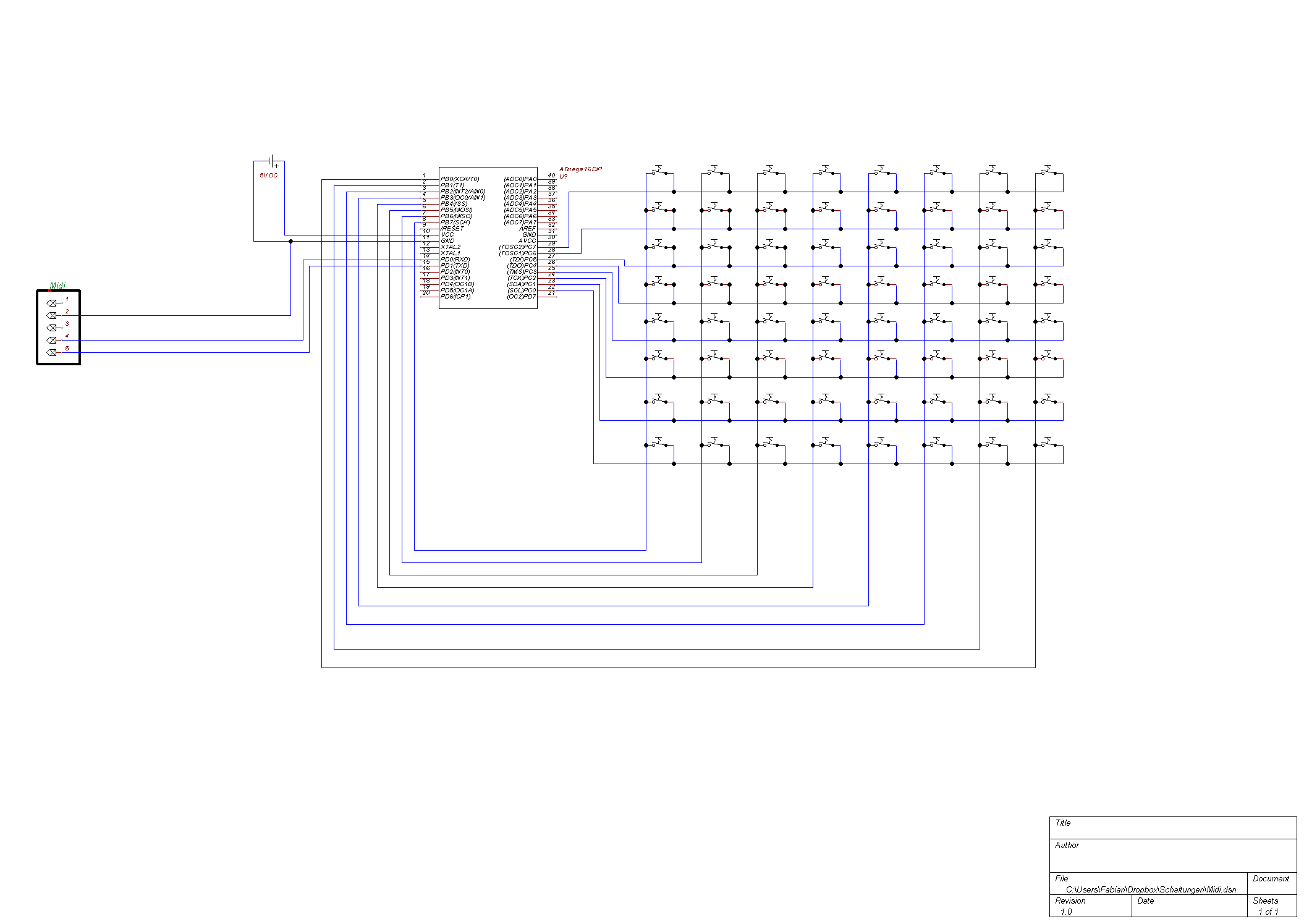

von Fabian F. (fabiii9)
vielen Dank für eure Antworten.
Habe jett hier mal angefangen einen Schaltplan zu zeichnen.
Stimmt das so??
Brauche ich da nicht mehr??
Vielen Dank
Fabi

von Ingo W. (Gast)
> Stimmt das so??
Wenn der Controller mehrere, nacheinander gedrückte Tasten,
unterscheiden soll, muss vor jede Taste noch eine Diode.
Edit: mit nacheinander, meinte ich überlappend (Akkorde)
Hallo vielen Dank.
OK. werde ich machen.
