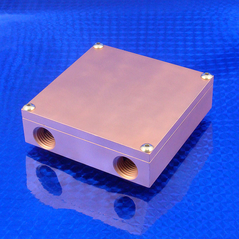

Ich suche jemanden der mir einen Kupfer-Kühl-Block fräsen kann, so in
der Art wie auf den Bildern. Gedacht ist es als Kühlblock für ein
Peltier Element.
Die Maße werden dann ca LxBxH 80x80x20 für den unteren Teil und 80x80x10
für den Deckel.
An Arbeit fällt an: Fräsen, Bohren und Gewinde schneiden.
Als Bauplanformat hätte ich Dateien von Autodesk Inventor.

Hast du schon geschaut ob es Wasserkühler für CPUs gibt, die für dein
Vorhaben geeognet sind?
von Dennis S. (sixeck)
Ja ich hab mich ein wenig umgesehen. Aber ich hätte die eingänge gerne
an der Seite, was es nicht oft gibt, und dann auf der Kühlfläche eine
ausgefräste Fläche die ca 1/2 mal so tief ist wie das Peltierelement
damit es fest drauf liegt.

Auch wenn 1cm recht dick ist, denk dran daß Kupfer weich ist und der
O-Ring drückt, ich würde eher 25mm Boden und 5mm Deckel nehmen, dabei
den Deckel aus was stabileren, beispielsweise Edelstahl.

1cm Kupfer dürfte schon recht stabil sein. Aus Erfahrung wird Edelstahl
auch recht ungern gefräst. Weis jemand wie weit sich ein O-Ring
zusammendrücken lässt ? Bei 2mm Durchmesser dürfte 1,5mm 'Fassung'
reichen oder ?

Jaein. Ich hatte vor eine Fläche von 40x40 ca 2mm tief in den Deckel zu
fräsen damit das Peltztier hält.

Ich würde eine plane (geschliffene) Fläche für das Peltier bevorzugen
und keine Vertiefung mit (gefrästen) Riefen am Boden.

Den mittleren Steg hast du ja schon ein wenig kürzer gemacht, damit der
Strömungsquerschnitt konstant bleibt. Das solltest du mit dem 2. und
vorletzen auch machen.

Ich glaube aber das ist alles etwas überdimensioniert und unnötig
kompliziert. Geht es nur darum die Abwärme eines 40x40 mm²
Peltier-Elements abzuführen? Falls ja, muss es kein Kupfer sein, Alu tut
es leicht, die Stege braucht es nicht, die Wandstärken auch nicht usw...
Wie hoch ist die Leistung insgesamt und pro Fläche um die es geht? Wenn
es nur um das Peltier geht sind das ja nicht mal 100 W, oder?
Grüße
Flo
und ein bestehenden dahingehend umzubauen (Stopfen auf bestehende
Eingänge, neue Eingänge bohren) geht nicht? Wäre doch wesentlich weniger
aufwändig ..

Noch 2 Punkte zu dem O-Ring:
a) Die 4 Ecken der O-Ring-Nut werden so mit großer Wahrscheinlichkeit
Probleme bereiten. Wähle für die Ecken einen Radius ca. 5mm oder größer.
Der O-Ring wird sich nicht oder nur schwer in diese scharfkantigen Ecken
zwängen lassen und springt beim Montieren immer wieder raus.
b) zur Nutgestaltung würde ich wie folgt vorgehen:
Nachdem das Elastomer(Gummi)nicht übermäßig kompressible ist, muß der
Schnurquerschnitt (Fläche die sich aus dem O-Ringdurchmesser ergibt)
mehr oder weniger identisch sein mit dem Nutquerschnitt (Nutquerschnit
ca. 5% kleienr wählen) und somit hast Du den passenden Anpreßdruck für
den O-Ring.

Dennis: Wenn ich Deine Aussagen nicht falsch verstehe (was durchaus auch
sein kann...) denn möchtest Du das Peltierelement auf den Deckel, also
nicht das Teil mit dem Labyrinth befestigen?!
...das wäre ziemlich unklug - das Labyrinth dient ja gerade dazu die
überströmte Fläche zu vergößern, der thermische Widerstand zwischen der
Oberfläche des Deckels ist um ein vielfaches größer als jener der
soliden Unterseite mit dem in direkten Kontakt stehendem Labyrinth!
Zum O-Ring: Die Abmessungen der Nut sind durchaus nicht unkritisch. Alle
wichtigen Parameter lassen sich bei statischen Anwendungen allerdings
recht leicht aus entsprechenden Tabellen entnehmen, schau Dir mal die
folgenden Handbücher an:
- Parker, O-Ring Handbuch
- COG, Das O-Ring 1x1
- Simrit, Technische Grundlagen - O-Ringe und statische Abdichtungen
Und noch eine Kleinigkeit zur U-Ring-Nut: Der Eckradius ist sehr klein,
das sind ja eher Ecken als Kurven - gestalte die Radien so groß wie
möglich und richte dich bezüglich der Abmessungen der Nut an die Angaben
aus dem oben genannten Handbüchern.
Und das wichtiste: Gestalte das Ding auf jeden Fall so, dass das
Peltierelement auf dem Basisblock aufliegt, nicht dem Deckel! Das
Material des Deckes wird damit natürlich auch recht unwichtig, da ist
dann alles Möglich von Edelstahl über Kupfer und Aluminium bis hin zu
Kunststoffen.

Insgesamt sollte die Wanddicke reduziert werden, in die Richtung von
5-7mm.
Laut Sascha sollte das Peltierelement (was übrigens 72W hat) nicht auf
den Deckel, sondern auf den unteren Block,wegen besserer Kühlung.
Daraus ergibt sich, dass das Material des Deckels egal ist, es muss nur
so stabil sein das es gut abdichtet. Da hab ich dann Plexiglas im Kopf.
Weil Plexiglas immer gut aussieht.
Dann die Abdichtung. O-Ringe scheinen doch ein recht komplexes Thema zu
sein und nicht einfach so bestimmbar, nochmals danke an Sascha für die
Bücher
Den Strömungsquerschnitt einhalten.
Danke für den Tipp von Matthias, einfach von der Seite reinzubohren, was
ich leider nicht selbst bewältigen kann, da mein Werkzeug Arsenal nicht
auf die Bearbeitung von Metallen ausgelegt ist. Übrigens nette Seite.
