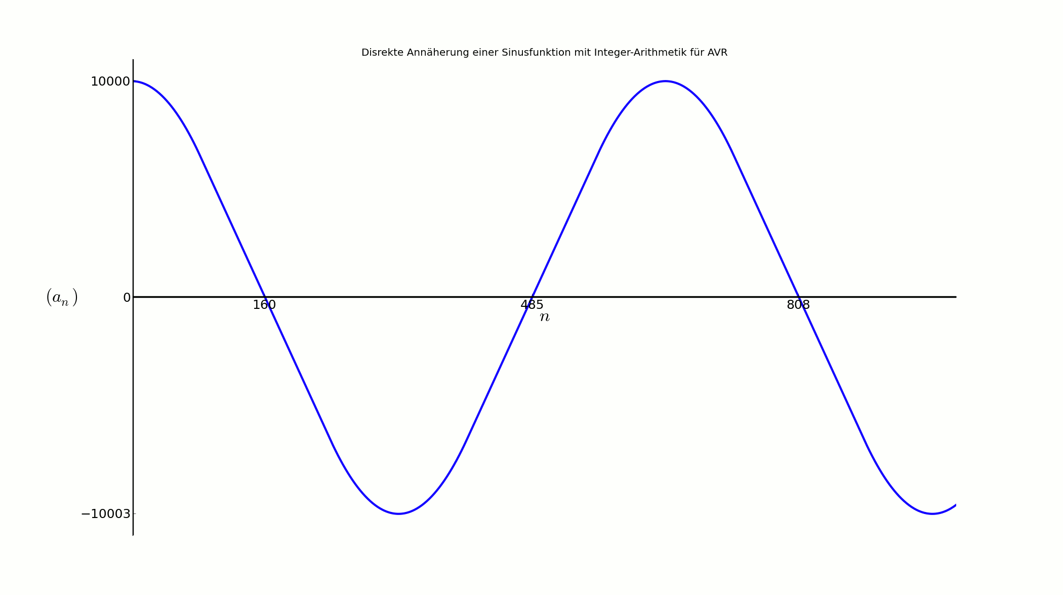

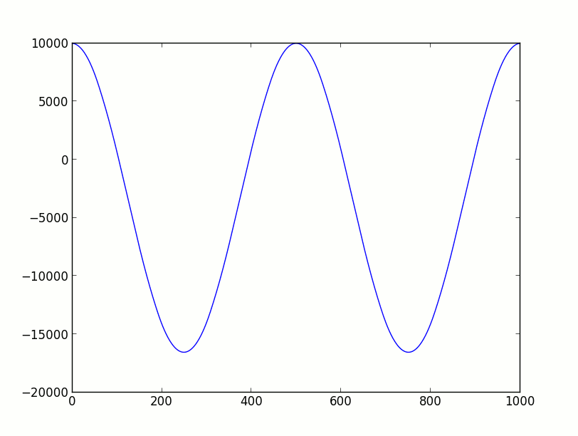

von Fatal (Gast)
Hmm, laut python sieht es wie sinus aus:
from matplotlib import pyplot as plt
dt=1
KONST=-10
s=10000
v=0
ds=0
dv=0
ADCvalues=[]
for i in range(1000):
  a = (s*KONST)/65536
  v = v + a*dt
  s = s + v*dt
  ADCvalues.append(s)
plt.plot(ADCvalues)
plt.show()
Irgendwas geht da schief in Python, wenn ich mir die negative Amplitude
anschaue. Möglicherweise liegt es an der Typisierung.

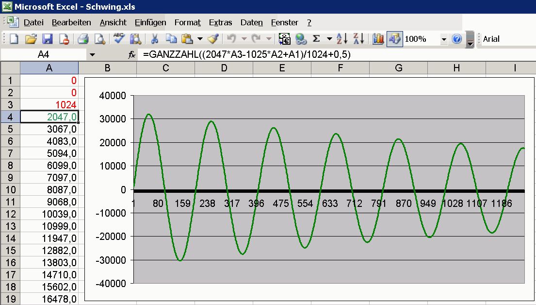

chris_, das was bei deinem Algorithmus herauskommt, sieht doch nicht wie
ein Sinus, sondern wie ein Dreieck mit abgerundeten Spitzen aus. Der
Grund dafür liegt darin, dass dv=(s*KONST)/65536 in einem großen Bereich
(nämlich für |s| < 65536/10) gleich 0 ist. Damit ist v in diesem Bereich
konstant.
> anschaue.
Nicht nur das, auch die Frequenz ist eine völlig andere. Das liegt
daran, dass Python bei Integer-Divisionen das Ergebnis gegen -∞, C
hingegen gegen 0 rundet. Wenn man in Fatals Programm eine entsprechende
Fallunterscheidung einbaut, erhält man das gleiche Ergebnis wie bei dir.
Um die Qualität der Sinuserzeugung zu verbessern, musst du versuchen,
bei der Berechnung den vollen 32-Bit-Wertebereich zu nutzen. Im Moment
liegt das größte Zwischenergebnis gerade mal im Bereich ±100000, was nur
unwesentlich über den 16-Bit-Wertebereich hinausgeht und deswegen zu
großen Rundungsfehlern führt.

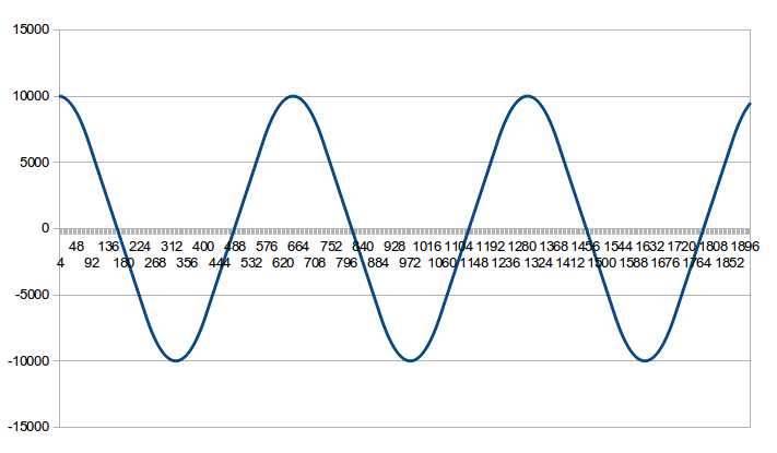

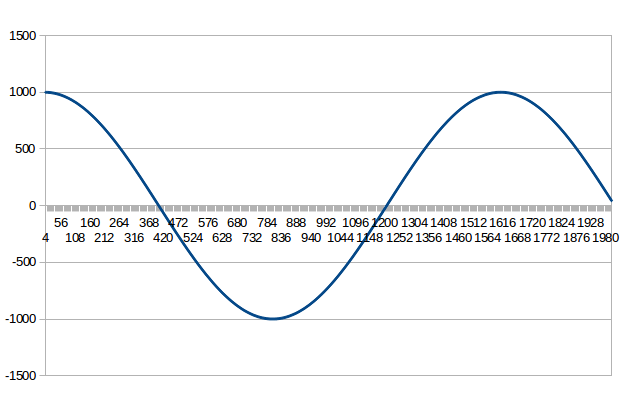

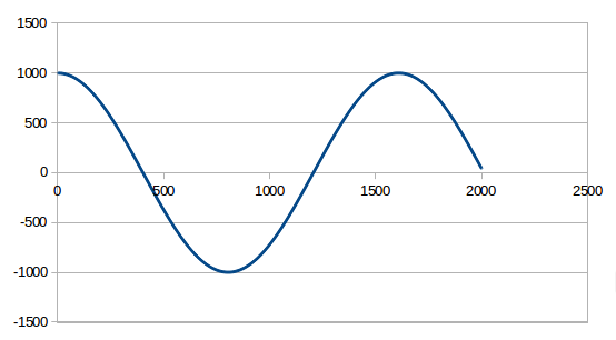

von chris_ (Gast)
Da hast Du natürlich recht, so sieht der Sinus eher wie ein Dreieck aus.
Deshalb habe ich den Wert jetzt mal auf 16Bit hochskaliert:
#define KONST 1
#define SCALE 0x10000L // scale for fractional number 16bit.16bit
#define AMPLITUDE 1000*SCALE
int32_t s=AMPLITUDE; // initial excursion ( mass position ) of the spring
loop()
    w=(s*KONST)/SCALE;
    q=q-w;
    s=s+q;
    writeDAC(s/SCALE);         // write sin wave to DAC
Was besonders interessant ist: Mit der Wahl auf die Konstante 1
reduziert sich die Sinuserzeugung auf eine Subtraktion und eine
Addition.
Wie schnell das wohl auf einem AVR in Assembler läuft? Vielleicht gibt
es hier einen guten Assemblerprogrammierer, der das mal auf einem AVR
umsetzen möchte.
Im Anhang habe ich noch eine Version für den PC, damit die Daten in eine
Datei geschrieben werden.

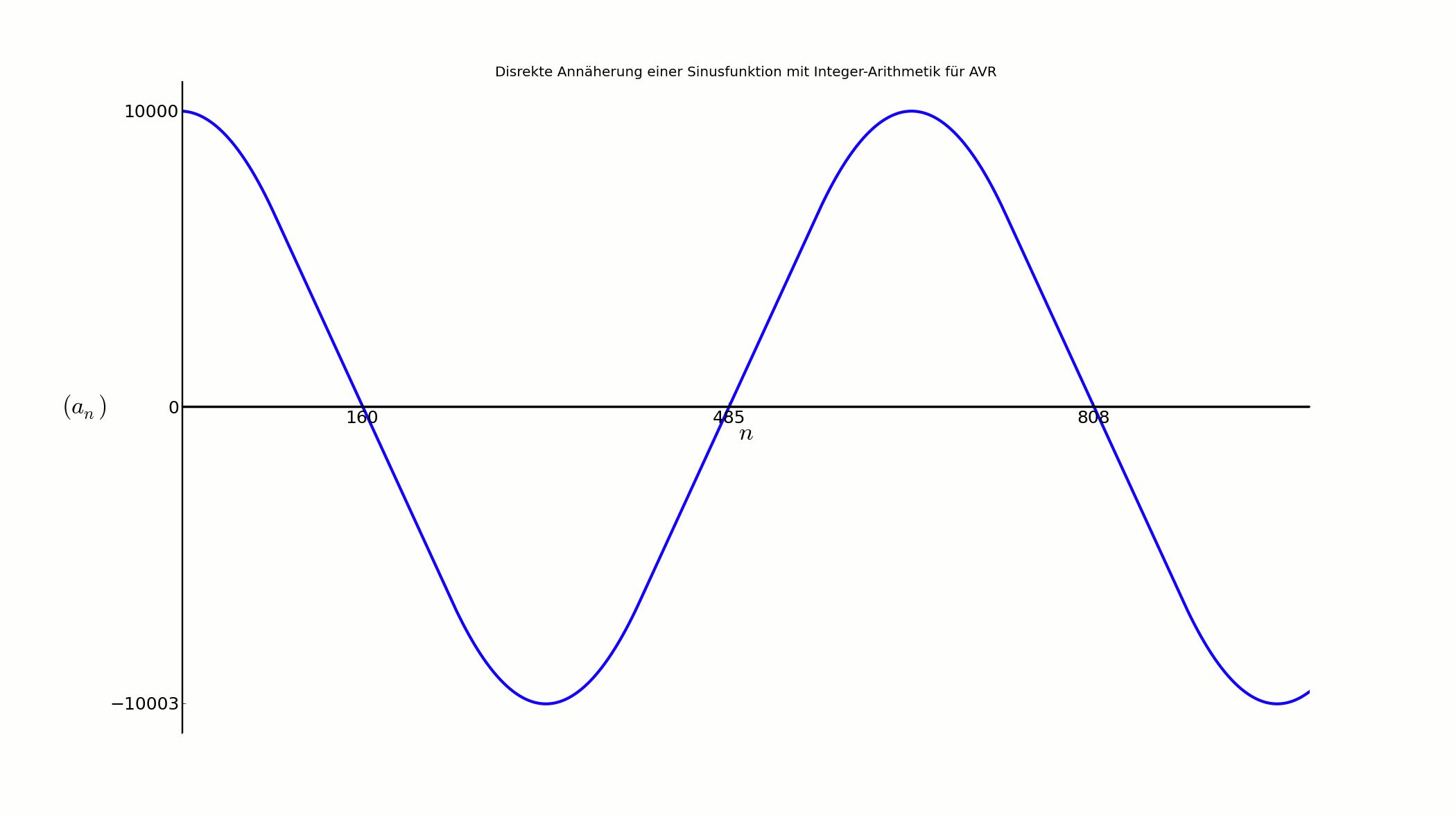

von Erdnus (Gast)
von Fatal (Gast)
>Das liegt daran, dass Python bei Integer-Divisionen das
>Ergebnis gegen -∞, C hingegen gegen 0 rundet.
aww, wie gemein. Aber danke für die Erklärung, so konnte ich den Fehler
lösen:
Wenn man die Int-Division in python als float-division ausführt und das
Ergebnis wieder nach int wandelt sind die Ergebnisse wie eine
int-null-rundung auf dem AVR.
( gefunden hier:
http://stackoverflow.com/questions/19919387/in-python-what-is-a-good-way-to-round-towards-zero-in-integer-division
dt=1
KONST=-10
s=10000
v=0
ds=0
dv=0
ADCvalues=[]
  # integerwerte als float-division und wieder cast zu int --> simuliert in python die integer-rundung nach 0
  # wie im AVR (anstelle Rundung zu $-\infty$ wie es python mit ints normal macht)
  a = int(float((s*KONST))/65536)
  v = v + a*dt
  s = s + v*dt
  ADCvalues.append(s)
plt.plot(ADCvalues,color='blue',linewidth=3)
# x-achse in die mitte... http://scipy-lectures.github.io/intro/matplotlib/matplotlib.html#moving-spines

32
33
#plt.ylim([-11000,11000])
34
plt.ylim(min(ADCvalues)*1.1, max(ADCvalues)*1.1)
35
36
cnt=0
37
nNull=[]
38
for i in ADCvalues:
39
  if 0<=i<75: nNull.append(cnt)
40
  cnt+=1
41
plt.xticks(nNull)
42
43
#plt.xticks([100*n for n in range(len(ADCvalues)/100)])
44
plt.yticks([min(ADCvalues), 0, max(ADCvalues)])
45
46
plt.xlabel("$n$",fontsize=25)
47
plt.ylabel("$(a_n)$",fontsize=25,rotation=0)
48
plt.axhline(linewidth=2.5,color='black')
49
plt.axvline(linewidth=2.5,color='black')
50
51
plt.show()

von chris_ (Gast)
Die Gleichung hat noch 3 Multiplikationen. Vielleicht sollt man dt noch
auf 1 setzen, damit diese wegfallen.
  v = v + a*dt
  s = s + v*dt
Dann fehlt nur noch die Formel für den Zusammenhang zwischen KONST und
der Abtatsfrequenz um die Sinusfrequenz zu berechnen.
So ähnlich habe ich es bei der Integerdivision mit Rechtsschieben
gemacht, weil dort genau der selbe Rundungsfehler auftritt, wenn man nur
schiebt:
    dv=s*KONST;
    if(dv<0)
      dv=-dv;
      dv=dv>>16;
      dv=-dv;
    else dv=dv>>16;
von chris_ (Gast)
Hier noch ein Versuch mit dem Biquad, der ja nur eine Multiplikation und
eine Subtraktion benötigt:
#define KONST (2.0-3.9478e-05)
// phi=2*pi*f/fab
// KONST=2*cos(phi)
// for f/fab=1/1000==> KONST=(2.0-3.9478e-05)
void loop(){
  float y0=0;
  float y1=0;
  float y2=0;
  int n;
  y0=AMPLITUDE;
  for(n=0;n<2000;n++)
    //********** sine wave generation *************
   // Biquad Oscillator
   // from  http://www.claysturner.com/dsp/digital_resonators.pdf
22
23
   y2=y1;
24
   y1=y0;
25
   y0=y1*KONST-y2;
26
27
28
29
    writeDAC(y2);         // write sin wave to DAC
30
31
Für den Koeffizienten braucht man eine ziemlich hohe Auflösung was es
für eine effektive Integer-Realisierung schwierig macht.
von Tim  . (cpldcpu)
chris_ schrieb:
>> http://www.claysturner.com/dsp/2nd_OSC_paper.pdf
> Das ist ja ein ziemlich interessantes Paper, Danke :-)
> Vom Aufwand her scheint meine Implementierung in Richtung Biquad aus dem
> Paper zu gehen. Lustig ist die Beschreibung dazu:
Wenn man Deinen Ansatz in die vorgeschlagene Normalform bringt, kommt
man auf folgende Matrix:
mit
Die Determinante der Matrix ist 1, womit die Amplitude im Gegensatz zu
meiner ersten Vermutung stabil ist. Der Ansatz entspricht im
Wesentlichen dem, den Clay als "Reinsche" bezeichnet.
http://www.claysturner.com/dsp/digital_resonators.pdf (Ab Folie 59)
Dieser Ansatz ist numerisch etwas kritisch, da beiden Variablen
unterscheidliche Amplituden haben. Das ist auch in Deiner Herleitung zu
sehen, da Deine Geschwindigkeitsvariable insbesondere bei niedrigen
Frequenzen einen kleineren Wertebereich als die Amplitude hat.
Stabiler ist der "Magic-Circle" Ansatz. Dieser genertiert gleichzeitig
cosinus und sinus bei gleicher Amplitude.
Man kann sich diesen Ansatz leicht aus der diskreten Integration von sin
und cos herleiten. Kritisch ist hier aber, dass in der zweiten Zeile das
Ergebnis der ersten Berechnung genutzt wird. Wenn man hier nur a nutzt,
ist die Determinante nicht 1 und die Amplituden degradieren.
Dieser Ansatz benötigt zwar zwei Multiplikationen, ist aber schon bei 8
Bit Arithmetik erstaunlich stabil.

von chris_ (Gast)
Wow, da hast Du Dich ja ganz schön reingehängt. Das muss ich noch mal
nachvollziehen.
Das klingt auch sehr interessant. So einen Oszillator könnte man
vielleicht für den Görtzle-Algorithmus verwenden, falls man keine
Tabelle speichern kann. Wenn er mit 8Bit funktioniert, muss ich den auf
jeden Fall mal ausprobieren.
Jetzt habe ich in meinem Code oben
loop()
    w=(s*KONST)/SCALE;
    q=q-w;
    s=s+q;
von der Multiplikation befreit.
Heraus kommt dieser Generator, der nur aus einer Addition und einer
Subtraktion besteht:
void loop(){
  // attention: converting numbers with a union is machine
  // and possibly compiler dependent
  // this code runs on a Intel PC compiled with GCC
  union shifter {
    int16_t part[2];
    int32_t value;
  } sr;
  sr.value=AMPLITUDE; // initial excursion ( mass position ) of the spring
  int32_t q=0;
  int n;
  for(n=0;n<2000;n++)
22
    q         = q        - sr.part[1];
23
    sr.value  = sr.value + q;
24
25
26
    writeDAC(sr.part[1]);         // write sin wave to DAC
27
28
Ich finde es völlig faszinierend, dass daraus ein Sinus entsteht.

von Jürgen S. (engineer) Benutzerseite
Hier hätte ich nochmal was aus meinem Fundus: So ähnlich habe ich das
früher mit DSPs gemacht und später auch in FPGAs implementiert, dort
allerdings (da Integer) mit etwas höherer Auflösung und Dithering, weil
sonst der Sinus nicht sinusförmig (sondern am Ende dreieckig)
ausschwingt und auch nicht die Nullachse erreicht.
Frequenz und Dämpfung hängen hier zusammen, kann man aber auch aus
primären Parametern bilden. Meiner Erinnerung nach resultierte der
bestimmende Wert (oben 2047) aus der Vollausstuerung - Frequenz hoch 2.
Eine neue Welle schubst man durch Vorbelegung mit 0,0,Amplitude in den 3
Speicherzellen an oder aber überträgt aus einer anregenden Welle die
"Energie". So lässt sich z.B. die 3.Saite beim Klavier (Sustenuto)
modellieren.
von Audio Hans (Gast)
Eine Frage dazu: Wo ist in dem angegebenen Beispiel das dithering
enthalten?
Da ist kein Dithering drin. In einem späteren System habe ich das
angefügt. Wenn man das in Excel nachstellen will, muss man eine Spalte
vor ansetzen, die abwechselnd 1 und 0 addiert. Das kann man dann
beliebig steigern, wenn man eine 0,3,1,2 Folge nimmt. Muss nur skaliert
werden. Damit rauscht das Ausgangssignal, kommt aber praktisch auf den
Nullpunkt und die Rundungsfehler werden "rausgeschüttelt" um es bildlich
darzustellen.
