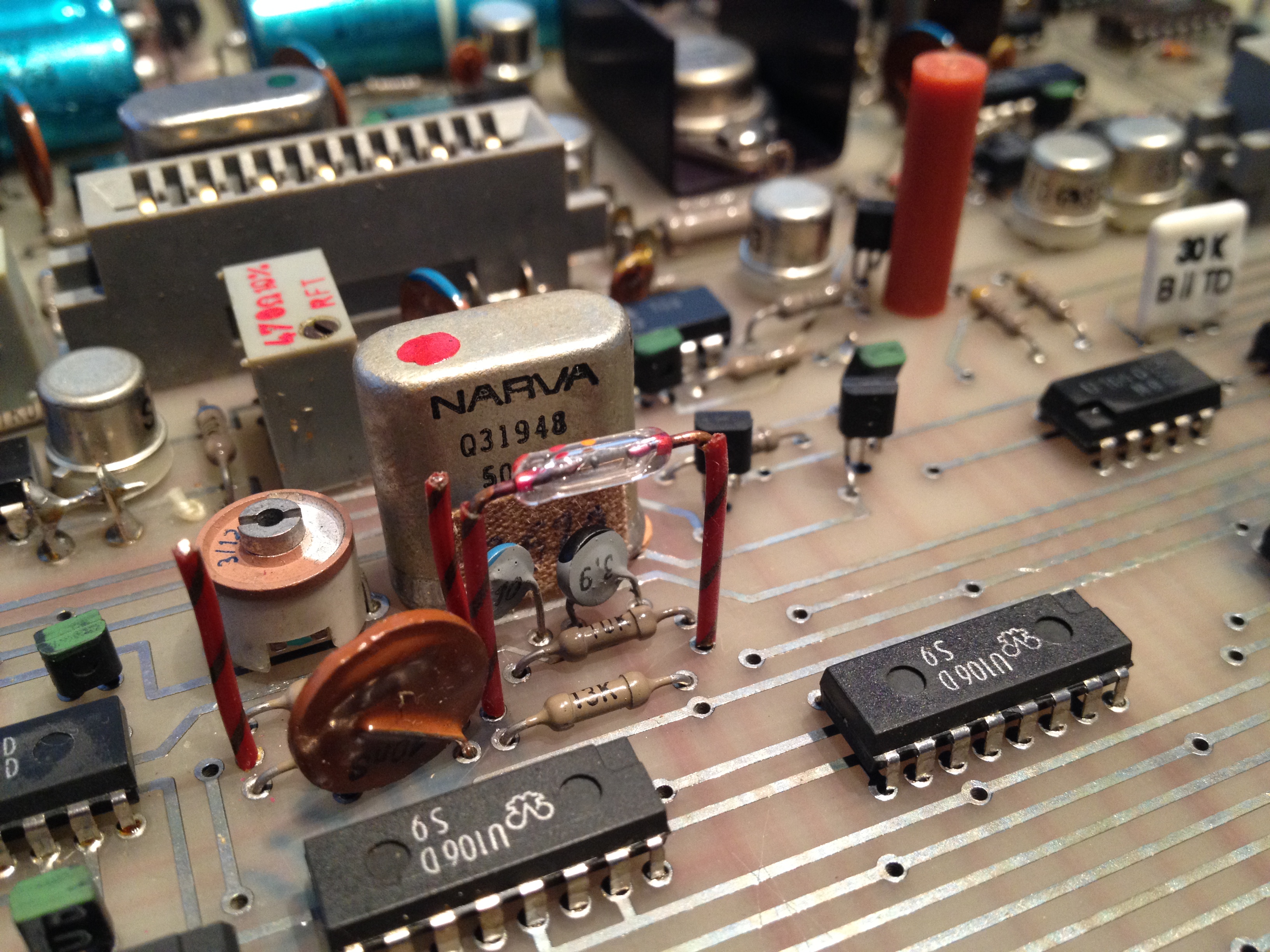

Hallo, Ich habe von einem Bekannten ein Digital Multimeter DM2020 von RFT geschenkt bekommen. Dieses funktioniert jedoch anscheinend nicht mehr richtig. Es zeigt folgendes Verhalten: Alle Eingänge offen. Bei jeder Messmethode außer Frequenzmessung zeigt es im Display 2399 mit Komma an verschiedenen Stellen, je nach Messbereich an und links blinkt ein o. Die Frequenzmessung zeigt ca 0 an und einen Strich links oben. Ich habe das Gerät geöffnet und gleich einen Fehler gefunden: da gibt es dieses Bauteil (Bild), welches aussieht wie eine Sicherung oder so etwas und gleich links daneben noch einmal die Beinchen des anscheinend gleichen Bauteils. Nun wollte ich Fragen, ob jemand das Bauteil identifizieren kann und ob der Fehler eventuell damit zusammenhängt? Danke, Fabian
Du solltest Dir unbedingt die Anleitung/service manual dazu besorgen, ich Elektrotanja hat sie wimre. Da drin steht normalerweise die Funktion des Geraetes beschrieben und auch was bei einem Fehler zu tun ist. Desweiteren Schaltplan, Bestueckungsplan usw. Das Teil ist eine Diode, eventuell die Z-Diode die als Referenz fungiert. 73
Fabian Geißler schrieb: > Ich habe das Gerät geöffnet und gleich einen Fehler gefunden Vorsicht! Nicht alles, was wie ein Fehler aussieht, ist auch tatsächlich ein Fehler. Es könnte gut sein, daß der vom Foto gezeigte Zustand absichtlich herbeigeführt wurde. Wenn überhaupt an dieser Stelle der Fehler liegt, dann eher an der Existenz des nicht abgeknipsten Bauteils. Das Ganze sieht nämlich eher aus wie ein (fehlgeschlagener) Reparaturversuch. Das abgebildete Teil wurde so ziemlich wahrscheinlich nicht originalbestückt. > da gibt es > dieses Bauteil (Bild), welches aussieht wie eine Sicherung oder so etwas Das ist 'ne normale Diode (oder Z-Diode) im Glasgehäuse. Die gab's nicht nur "damals in der Zone", sondern sind auch heute im "Freien Westen" noch durchaus gängige Bauelemente. Oder anders ausgedrückt: Du wirst das Teil höchstwahrscheinlich nicht repariert bekommen, wenn du noch nichtmal irgendwann in deinem Leben eine Diode im Glasgehäuse gesehen hast...
> Das ist 'ne normale Diode (oder Z-Diode) im Glasgehäuse. Die gab's nicht > nur "damals in der Zone", sondern sind auch heute im "Freien Westen" > noch durchaus gängige Bauelemente. Dürfte wohl eher ein Thermistor sein.

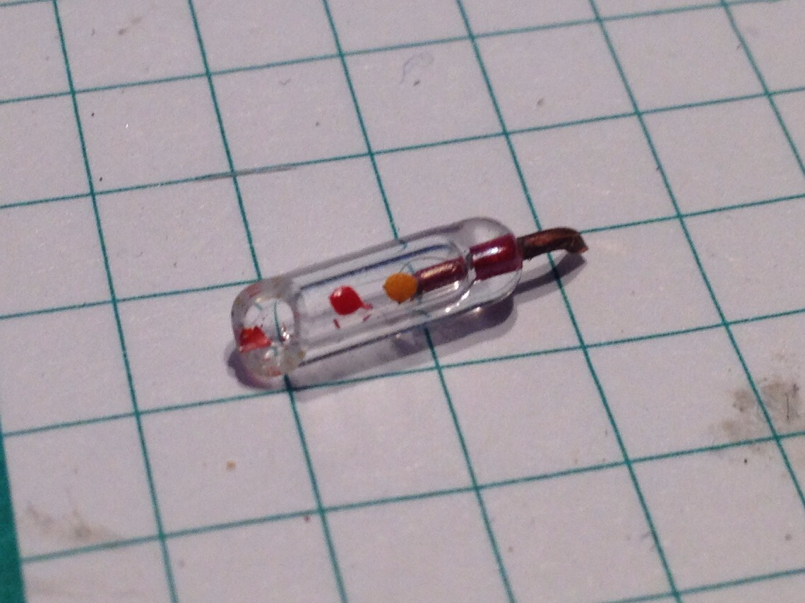

Danke erstmal, die Anleitung hab ich vorher nicht gefunden aber nach dem Vorschlag von Sven jetzt schon. Ich habe jetzt mal die obere Platine abgeschraubt und siehe da, was hinten neben dem Trafo lag (Bild). Ist bestimmt die vermisste Diode. Natürlich habe ich schon Dioden im Glasgehäuse gesehen, nur sind die alle so klein gefertigt, dass man da keinen dünnen Draht sieht (wegen ebendiesem fiel meine Vermutung auf Sicherung). Da ich mit diesen "modernen" Bauteilen in die Elektronik eingestiegen bin, hab ich so eine große (grobe) Diode noch nicht gesehen, entschuldigt mein Unwissen.

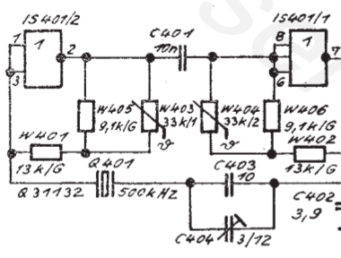

Bürovorsteher schrieb: > Dürfte wohl eher ein Thermistor sein. Das ist korrekt, laut dem Schaltplan in der Anleitung sind beides Thermistoren mit 33kΩ. Damit wäre die ursprüngliche Frage erstmal geklärt, danke. Leider war der nicht der Grund, aus dem das Gerät nicht mehr funktioniert. Naja dann werd ich mal weiter suchen.
Fabian Geißler schrieb: > Das ist korrekt, laut dem Schaltplan in der Anleitung sind beides > Thermistoren mit 33kΩ. Eher nicht. Die Thermistoren sind wohl eher die direkt benachbarten Dinger, die wie Scheibchenkondensatoren aussehen. Ich wüßte jedenfalls nichts von Thermistoren aus dem Ostblock, die in der Bauform von Glasdioden daherkamen. Aber nun ja, ich kann mich andererseits auch nicht daran erinnern, überhaupt jemals irgendein Problem mit einem Thermistor gehabt zu haben, weswegen die Dinger niemals meiner tieferen Aufmerksamkeit teilhaftig wurden. Deshalb könnte es immerhin möglich sein, daß es sowas doch gab (also Thermistoren im Glasgehäuse). Ich glaube allerdings nicht wirklich daran...

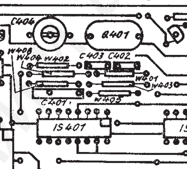

Hier dazu die beiden Ausschnitte aus der Anleitung (Schaltplan und Bestückungsplan). Siehe W403 und W404.
Entsprechend dem Schaltplan-Schnipsel hast du dir den Oszillator vorgenommen. Besorge dir ein Oszilloskop und ueberpruefe den 500kHz -Takt an IS401/Pin 7.
> Ich wüßte jedenfalls nichts von Thermistoren aus dem Ostblock, die in > der Bauform von Glasdioden daherkamen. Manche Sachen wurden auch aus dem Goldenen Westen importiert. Und stell dir mal vor, heute kommen fast keine Bauelemente mehr aus DEutschland. > Die Thermistoren sind wohl eher die direkt benachbarten > Dinger, die wie Scheibchenkondensatoren aussehen. Was da wie Scheibenkondensatoren aussieht, sind auch welche. 3,9 pF mit NPO (schwarzer Klecks) und irgendwas mit N1500 (blauer Klecks). Beide 400 V (Gehäusefarbe grau).
Bürovorsteher schrieb: > Manche Sachen wurden auch aus dem Goldenen Westen importiert. Aber mit Sicherheit nicht so etwas banales wie ein Mikroheißleiter. Im Anhang Auszug aus: Produktübersicht des KWH Band 1 Thermistoren/Trimmer/Varistoren Seite 124
Wusste ich bis eben auch nicht. Das liegt wohl daran, dass ich früher (TM) kaum etwas mit Heißleitern zu tun hatte. Die per Hand aufgebrachten Farbkleckse auf den Heißleitern hätten mir eigentlich die Richtung weisen müssen :-)
olibert schrieb: > Entsprechend dem Schaltplan-Schnipsel hast du dir den Oszillator > vorgenommen. Besorge dir ein Oszilloskop und ueberpruefe den 500kHz > -Takt an IS401/Pin 7. Ja die 500kHz schwingen so vor sich hin. Allerdings scheinen die von einer Schwingung von 43Hz überlagert zu sein, denn die Schwingung sehe ich, wenn ich den Zeitbereich am Oszi größer stelle. Liegt das am Oszi (Digitalspeicheroszi) oder gibt es diese überlagerte Schwingung wirklich? Ich bin mir nicht sicher, ob das vielleicht nur am Oszi liegt.
Das könnte am Oszi liegen. So ein Samplingproblem habe ich auch, wenn ich die Zeitbasis in Richtung größerer Werte zuschraube. Du bist da nicht alleine.
Hallo zusammen, hatte an einem DM2020 das gleiche Problem. Ursache war letztendlich der OPV - IS3 - K140UD8 - Vergleichstyp µA740. Meßtechnisch schwer zu lokalisieren, da entsprechend des Wandlerprinzips der Eingang über FET's (2x SMY50)stängig zwischen Signal und Masse hin- und herschaltet. Nach Tausch eventuell mit W63 nachjustieren (Nullabgleich). Gruß aus dem Norden
Als, wenn es noch interessiert. Es ist wirklich ein Thermistor. Wir haben die Gräte gebaut - mit Azubi´s.
