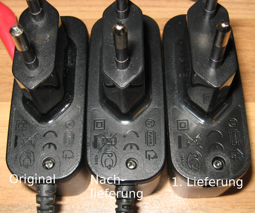

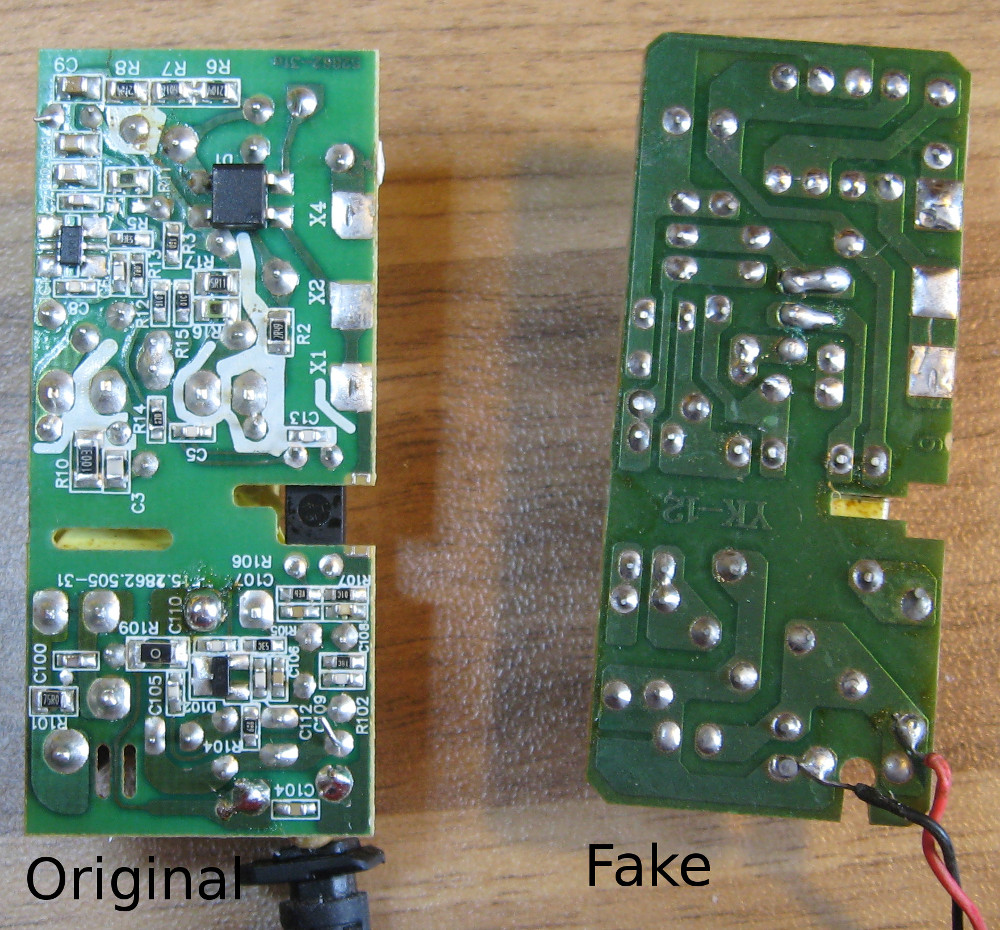

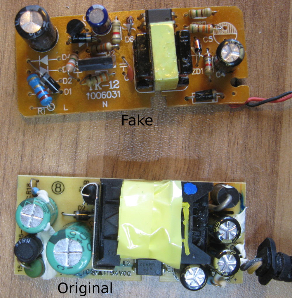

Netzteilkauf bei E-Bay ist eine schwierige Sache. Ich wollte vor ein paar Monaten mal zwei original Nokia AC10E ersehen. Einfach deswegen, da ich so eines bereits habe und dieses mir wirklich gute Dienste erwiesen hat. Es hat nominal 1,2A bei 5V und kann ohne Probleme z.B. einen RPi versorgen. Das ursprünglich bei Pollin erworbene 1A/5V Netzteil hat leider nach ein paar Wochen von sich aus die Segel gestreckt. Man muss aber dazu sagen, dass Pollin ohne wenn und aber die 3,95 € ersetzt hat. Die wollten nicht mal das defekte Netzteil sehen. Aber nun zum E-Bay Nokia AC10E. Natürlich wurde es als "original" Nokia beworben, bei einem Preis von um die 8 €. Naja, das Netzteil kam, ich betrieb es am RPi und es kam zu unerklärlichen Fehlern, z.B. viel immer wieder das Netzwerk aus. Dauerte etwas, bis ich begriffen hatte, dass das Netzteil Murks war. Darauf hin habe ich beim Lieferanten bei eBay einen "Fall" eröffnet und wollte den Netzteilkauf rückabwickeln, da mir keine original Ware geliefert wurde. Begründet habe ich es u.A. damit, dass das gelieferte Netzteil viel leichter als mein original AC10E war. Oh Wunder, statt der Rückabwicklung bot mir der Händler sofort eine Ersatzlieferung mit original A10E an. Anscheinend war ich nicht der erste, der reklamiert hat. Diese habe ich dann angenommen, und bei der anschließenden Prüfung konnte ich optisch keine wesentlichen Unterschiede zum original AC10E Netzteil finden, auch in Bezug auf die Platine (deswegen kein Platinenfoto von der Nachlieferung). Siehe Fotos... Im übrigen sah der Pollin 1A Netzteil von internen Aufbau und Trafo dem gefakten Nokia sehr ähnlich. Mit dem Quadpower 5V/2A Netzteil von Pollin bin ich im übrigen zufrieden, dass versorgt den RPi2 ganz gut. Übrigens: Man beachte beim gefakten Netzteil die AC/DC "Dioden-Brücke". Da spart man doch an jedem Cent...

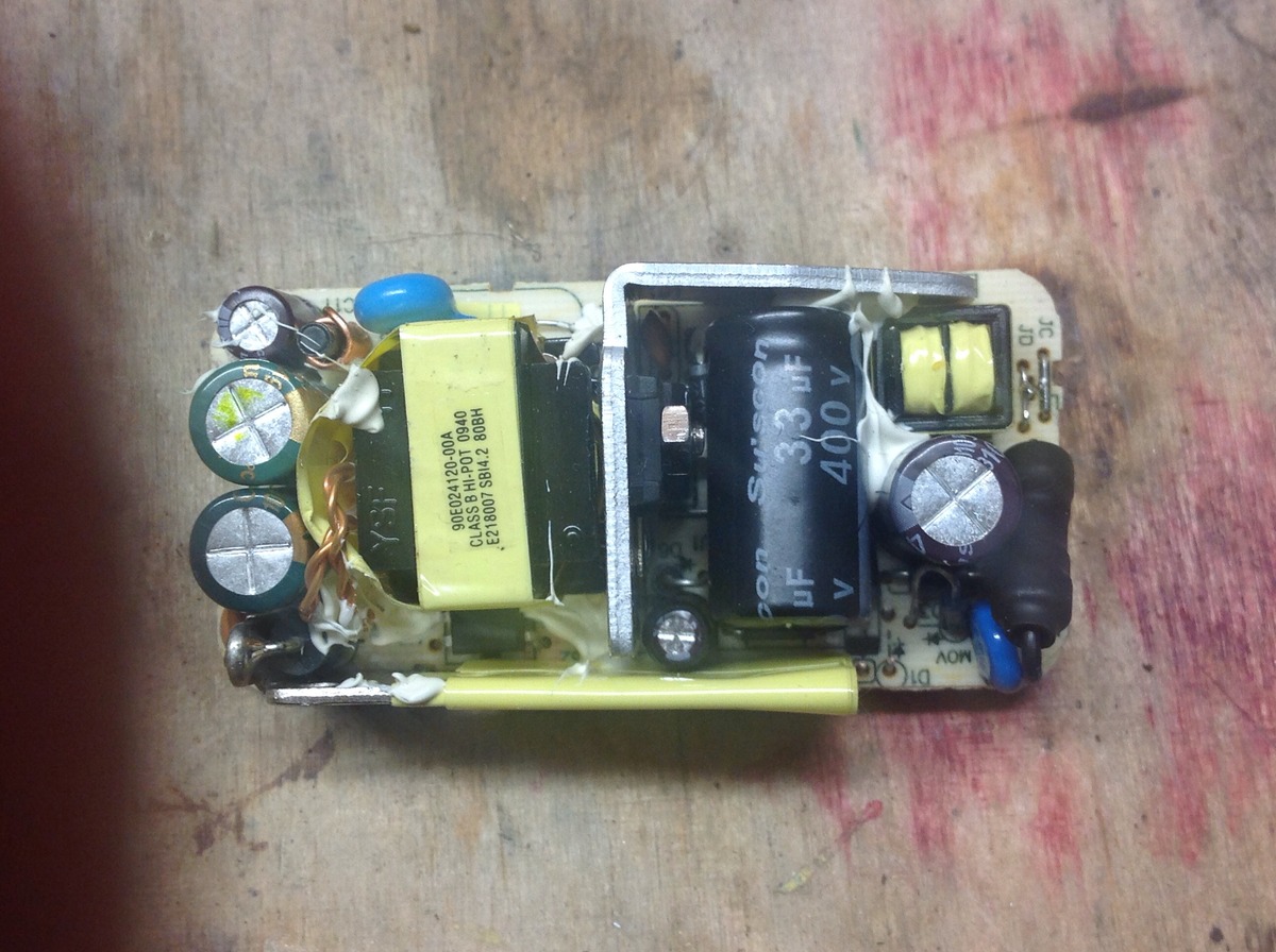

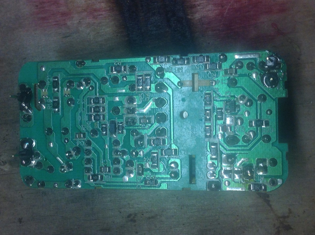

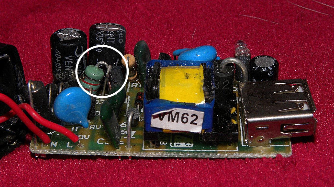

Ich kann das EasyAcc mit 2A von Amazon sehr empfehlen! Kann davon auch gerne ein Foto liefern, die Teile bestelle ich mir regelmäßig, um das Innenleben als preiswerten Netzteilbaustein für Bastelprojekte zu nutzen. Die Sicherheitsabstände, die Lötqualität und die Verarbeitung allgemein machen einen guten Eindruck. Nur das Kabel ist ein wenig steif, das zeigt aber auch, dass sich der Hersteller was bei gedacht hat. 2A müssen halt irgendwo durch.

controllergriller schrieb: > Ich kann das EasyAcc mit 2A von Amazon sehr empfehlen! > Kann davon auch gerne ein Foto liefern, die Teile bestelle ich mir > regelmäßig, um das Innenleben als preiswerten Netzteilbaustein für > Bastelprojekte zu nutzen. > Internas würden mich interessieren. Danke!

Klaus Rotter schrieb: > Oh Wunder, statt der Rückabwicklung bot mir der Händler sofort eine > Ersatzlieferung mit original A10E an. Kenne ich von einem KFZ-Lader "Original Nokia" vor ein paar Jahren. Was dann kam hatte "China Export" auf einem schlecht gefälschten Nokia Label. Reklamation führte umstandslos zur Zusendung des Originals, ohne Rücksendung des Fakes. Könnte mir denken, dass es das Geschäftsprinzip ist. Erst einmal ein Billig-Fake versenden. Wer dann meckert kriegt ein Original - oder zumindest ein dem nahe kommendes Exemplar. Das kann sich rechnen, vorausgesetzt es meckern nicht zu viele.

Und so schauts von oben aus... Macht einen guten Eindruck finde ich.
Wichtig ist ja auch leicht zu öffnen und vor allem wieder zu schließen. Geht das?

Das EasyAcc lässt sich mit einem Schraubstock aufmachen (geklebt) und ggf. wieder zukleben. Schrauben iss nich. Zu den gefakten Samsung-Netzteilen kann ich nachher auch noch Interieurs liefern. Die würde ich nirgends benutzen, wo ein Mensch drankommen könnte! Die Sicherheitsabstände sind eine Katastrophe und das CE nicht ohne Grund falsch aufgemalt. (Buchstaben nicht ausgefüllt)
Controllergriller schrieb: > und das CE nicht ohne Grund falsch aufgemalt. (Buchstaben nicht ausgefüllt) Bei echten Apple-Netzteilen sind die Buchstaben des CE-Zeichens auch nicht ausgefüllt: http://lygte-info.dk/review/USBpower%20Apple%20USB%20power%20adapter%20UK.html

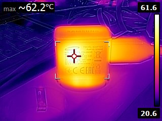

rio71 schrieb: > habe dieses hier als diensthandy-zubehör, direkt mit aus der samsung S4 > activ schachtel. > ETA-U90EWE Danke für den Tipp, das hab ich mir bestellt weil ich ein möglichst kleines/leichtes USB-Netzteil für die Reise brauchte. Kam in einer ordentlichen Verkaufsverpackung mit Klebesiegel, Seriennummern etc. Sieht mir sehr nach Original von Samsung aus. > durchgemessen schafft es max. 2,28 A bis die spannung unter 4,75V fällt, so ist es bei meinem auch: bis 2,28A bleibt es bei 4,81V, direkt drüber setzt die Überstromerkennung ein und die Spannung fällt auf 0,1V. Allerdings ist 2,28A wohl auf dauer zu viel, nach vielleicht 5 Minuten fällt die Spannung kontinuierlich, irgendwo bei 3,8V hab ich dann aufgehört. Anders sieht es aus wenn man nur die spezifizierten 2,00A zieht. Auch nach ner halben Stunde bleibt der dann bei 4,87V. Bild von der Thermocam nach 30 Minuten anbei. Raumtemperatur dabei 19°C und ich konnte nach 30 Min keine weitere Steigerung mehr beobachten. Aufgemacht hab ich es nicht, denn das Gehäuse ist verschweißt und es sieht so aus als ob man für das Öffnen rohe Gewalt anwenden muss.
Gerd E. schrieb: > Danke für den Tipp, das hab ich mir bestellt weil ich ein möglichst > kleines/leichtes USB-Netzteil für die Reise brauchte. > > Kam in einer ordentlichen Verkaufsverpackung mit Klebesiegel, > Seriennummern etc. Sieht mir sehr nach Original von Samsung aus. > Bei welchem Anbieter hast du denn bestellt ?
