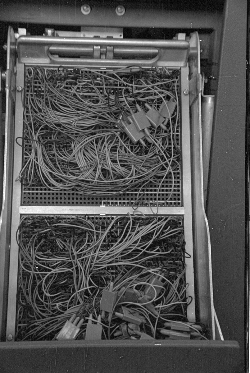

von klausb (Gast)
Ein Computer muß nicht Speicherprogrammiert sein.
ES gibt auch Schalttafel programmierte.
Hier ein Bild Nettolohnabrechnung auf IBM609 Steuer- uns Sozialabzüge.
(1962)
Um vorzubeugen diese Tafel stammt aus dem prouktiven Betrieb eines
Betriebes mit 2000 Beschäftigten.
Es wurde auch die Produktionsplanung unterstützt, mit einer anderen
Tafel.
Nebenbei:
Die IBM305 war sowohl Speicherprogrammiert und gleichzeitig Schalttafel-
programmiert.
