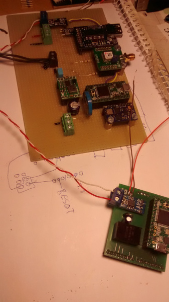

hi @all,
ich verwende SN65HVD230D und die FlexCan-Lib von
https://github.com/teachop/FlexCAN_Library
das funktioniert auch alles bis zu der stelle wo ich mehrere can-pakete
übertragen will
beim sender will ich ca. 30 messerwerte in can-messages verpacken
und wegschicken, also in einer dauer-scheife
  msg.id = 0x100;
  msg.len = sizeof(a);
  memcpy(msg.buf, &a, sizeof(a));
  CANbus.write(msg);
  msg.id = 0x101;
  msg.len = sizeof(b);
  memcpy(msg.buf, &b, sizeof(b));
  CANbus.write(msg);
  ... usw ...
leider funktioniert das so nicht,
beim empfänger kommen nur 6 messages an (0x100 bis 0x105)
alle anderen werden nicht empfangen bzw. versendet
auf empfänger seite mache ich
  while ( CANbus.read(rxmsg) ) {
    switch(rxmsg.id) {
      case 0x100: memcpy(&a, rxmsg.buf, rxmsg.len );; break;
      case 0x101: memcpy(&b, rxmsg.buf, rxmsg.len );; break;
      ... usw ...
ich nehme mal an das mir irgendwo irgendein buffer
überläuft und er die restlichen messages einfach nicht verschickt
leider kann ich nix im netz finden und der code der flexcan-lib
bringt micht auch nicht weiter ...
hat jemand eine idee wo hier mein problem ist und wie ich es umgehen
kann ???

also kriegt der can die daten nicht schnell genug raus
nur bei über 30 werten die ich verschicken will sind das über 100ms
bis ich einen satz verschickt hab ... das ist nicht zu gebrauchen ;(
geht das mint can auch richtig oder soll ich doch rs485 einbauen ;(

mag sein, aber aktuell ist der teensy so schnell das der can-bus
aufgibt ... also speed-optimierung noch garnicht nötig ...
im übrigen reicht es aller 6 (mit CANbus.write(msg)) gesendeten messages
ein delay(3) rein zu machen und alles funktioniert ...
also scheint mir das doch irgendein buffer zu sein ... hmmm

2can-receiver
20cm draht dazwischen
2x120ohm an den enden

das kleine im bild ist der teensy mit can der am display hängt, dass
andere der versuchsaufbau mit breakouts auf lochraster ... rot/weis
die can-leitungen ...
