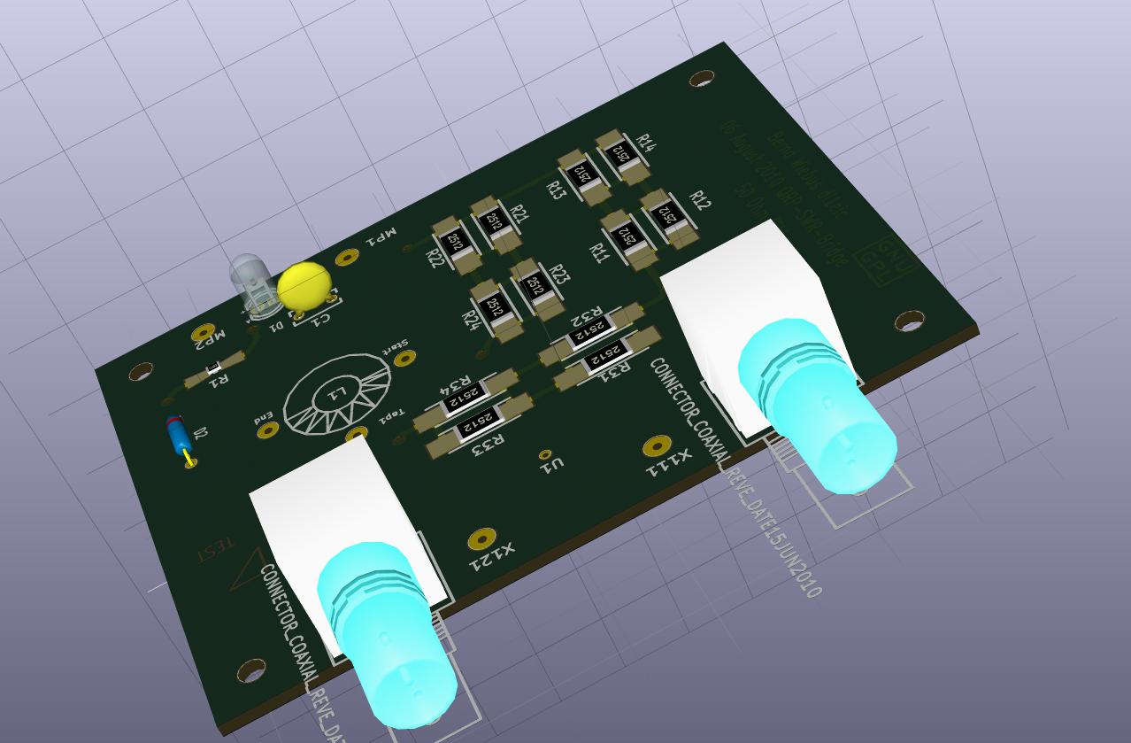

von Bernd W. (berndwiebus) Benutzerseite
Hallo Bernd.
B e r n d W. schrieb:
> Oder eine resistive Messbrücke:
> http://users.belgacom.net/hamradio/schemas/swrmeter.GIF
> Diese Schaltung funktioniert schon mit wenig Leistung, muss jedoch im
> normalen Betrieb auf Operate gestellt werden. In der Stellung Measure
> würde nur ca. 1/4 der Sendeleistung an die Antenne gelangen.
Dafür hat sie den Vorteil, dass sie auch bei Fehlanpassung dem
Senderausgang einen bedämpften, halbwegs passenden Abschluss bietet.
Beispiel Moqsquita für 40m: Wenn ich die mit einer Matchbox im Gelände
anpassen will, kommt es oft vor, dass die Endstufe durch Fehlanpassung
irgendwo schwingt. Die "richtige" Einstellung zu finden ist dabei mit
einer normalen SWR Brücke sehr schwer. Meistens tendierte ich dazu,
dieses Schwingen mit der Matchbox zu optimiere.
Dadurch, dass die resistive Brücke aber immer halbwegs passt, schwingt
die Endstufe nicht, und ich muss das ganze einfach nur auf Minimum
drehen, um auf der Sendefrequenz abgeglichen zu sein.
Statt der 1N4148 habe ich auch irgendwas Schottkymäißges eingelötet
(sind ja nur 7MHz und 5W), und der Übertrager ist einfach aus der Kiste
gegriffen. die Wicklung musste aber etwas angepasst werden. 37 Windungen
und Abgriff bei 16 Windungen.
Es geht so einfach nur mit einer roten LED. Für eine gelbe z.B. ist die
Spannung zu gering. Dafür müsste der Übertrager abgeändert werden....
Ein Drehspulinstrument statt der LED ist angenehmer zum Abstimmen, aber
für robusten Gebrauch im Gelände nicht so geeignet. Die BNC Buchsen sind
in der Hinsicht auch ein Fehlgriff. Sie verschmutzen zu leicht. Lehm und
Tannennadeln sind aus einer PL-Buchse einfacher herauszupolken.
Das ganze im Anhang als KiCad Projekt.
http://www.l02.de
