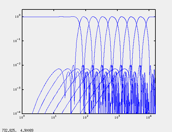

Das C Programm liefert als Ausgabe lediglich 8 Zahlen, die die Anzahl
erleuchteter LEDs bei entsprechendem Eingangssignal darstellen.
Auf den Bildern sieht man die Frequenzgaenge des Prototypen-Hoch- und
Tiefpass bei linearer Frequenzachse, sowie uebereinander geplottet die
Frequenzgaenge der gesamten Filterei mit log. Frequenzachse.
Wem das noch zu simpel ist: Dieses Verfahren muesste auch mit feineren
Abstufungen als Oktaven gehen, dann werden aber die Hoch/Tiefpassfilter
nicht mehr so schoen simpel und man braucht auch mehrere davon, weil
dann die Unterabtastungen nicht mehr 1:2  sind, sondern eher krumme
Faktoren, also z.b. 3:4 oder so....

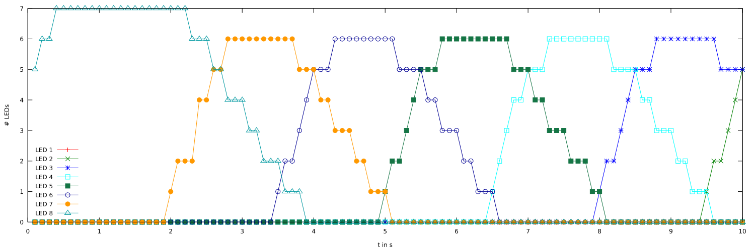

von Tom (Gast)
Als neugieriger Mensch habe ich einen 10sekündigen exp. Sinus-Sweep von
200Hz bis 20kHz mit sample rate 22050Hz durch deinen Spectrum-Analyzer
geschickt.
von derguteweka (Gast)
Moin,
Sieht ja bilderbuchmessig aus - schoener haett ichs nicht zeichnen

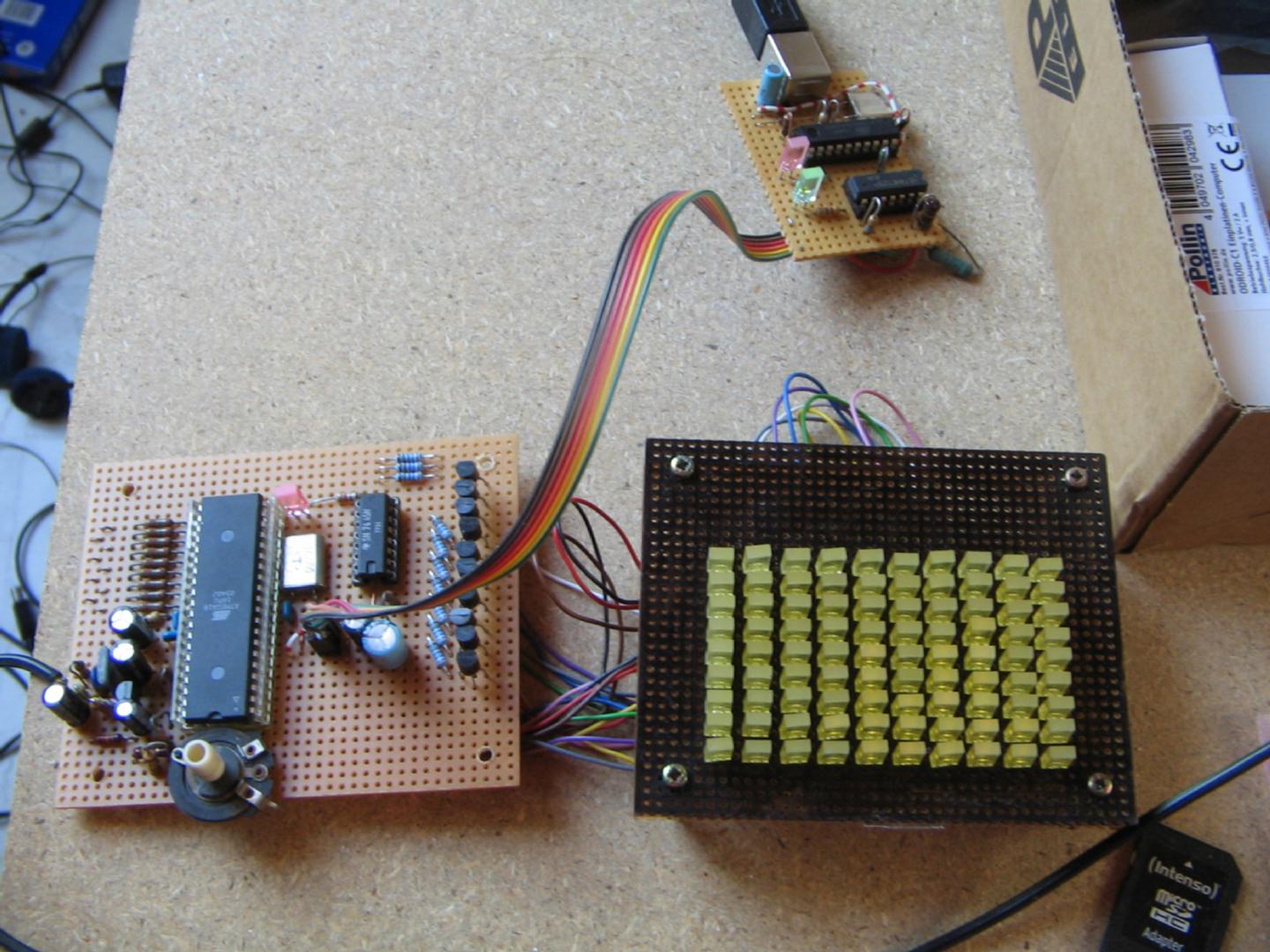

von Dergute W. (derguteweka)
Moin,
Sieht garnicht mal so ganz hoffnungslos aus; hab aus rumliegenden
Leichenteilen und Lochraster mal was zusammengenaeht...
Auf nem atmega16 mit 16MHz laeuft der Analyzer locker; hab' nicht den
Eindruck, dass die Rechenzeit knapp wird.
Display sind 10 Bars mit je 9 LEDs - die sind etwas funzelig, da nicht
mehr ganz taufrisch (die hab' ich noch bei Radio-RIM in der Bayerstr.25
gekauft) und ich die Ausgangstreiber des atmega nicht zu sehr quaelen
will.
Anzeige je LED sollten ungefaehr 3dB Schritte sein - also fuer jeden
Balken 27dB Anzeigeumfang; Multiplexfrequenz ist 200Hz.
Der ADC sampled (8 bit) Audio mit 32kHz; damit zeigt der LED-Bar ganz
rechts alles zwischen 8..16kHz an; der 2.rechte Bar dann von 4..8kHz;
usw. bis ganz links von ca. 16..32Hz.
FIR Filter (14. Ordnung, das aus dem ersten Post) laeuft/laufen mit 8
bit signed Samples und 8bit Parametern; Akku ist 16 bit. Summe der
Quadrate aus dem Hochpass ist 24bit. Ans naechste Filter gehen immer die
8MSBs aus dem Akku des Vorhergehenden.
Software braucht momentan ca. 1kByte Flash, 256Byte Eeprom (fuer eine
Tabelle zur LED Ansteuerung).
Im RAM gibts einen 256 byte Fifo fuer die Samples aus dem ADC; jeder
Filter braucht 15bytes; dazu jeweils 3Bytes fuer die Summe der Quadrate,
1 Byte fuer die Anzeige und 1 Byte Timer, um die Spitzenwertanzeige nach
einer Weile abfallen zu lassen. Also insgesamt 10*(15+5)=200bytes fuer
die "Signalverarbeitung". Dann halt noch bisschen Stack, 3 weitere Bytes
fuer einen Zaehler, der zaehlt und eine weitere LED blinken laesst, wenn
grad nix zu filtern ist, etc.
...more2come...
Moin,
Noch 2 Bilder, alle moeglichen Sourcefiles und ein verwackeltes Filmchen
vom Betrieb. Ich hab's mal gezippt, weiss nicht, ob mp4 hier hochladbar
ist.
Schaltbild muesst' ich erst noch malen.
Ist mein erstes AVR-Programm, kann sein, dass das nicht alles immer
schulbuchmaessig ist.
Gruss
