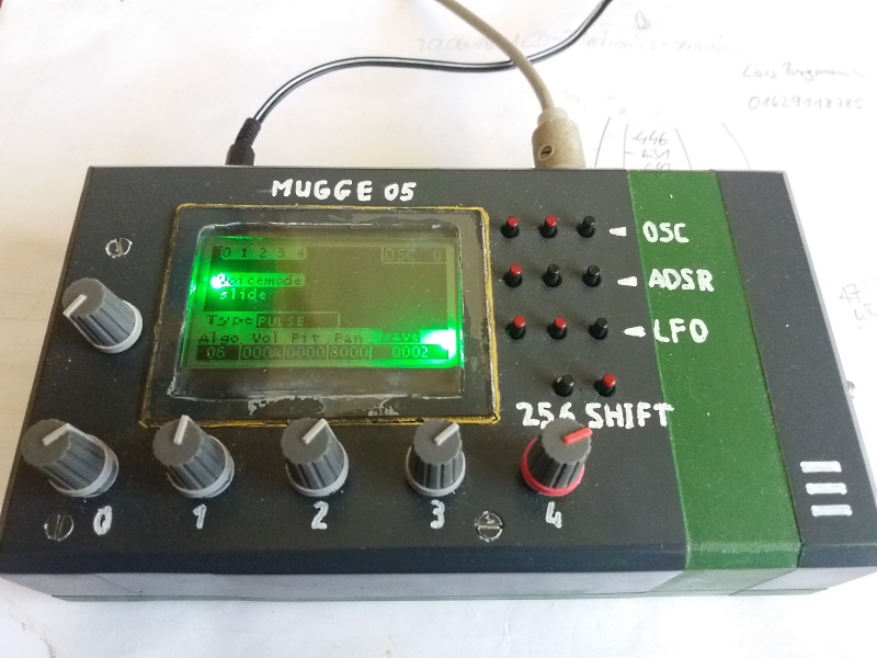

Interessant wäre mal ein Foto von Deinem ganzen Setup. Dann wären solche
Fragen auch von alleine beantwortet, wenn man z.B. das Master-Keyboard
neben dem Synthesizer sieht. Oder den Sequenzer. Oder was es eben ist.

So sieht er aus der "kleine"

von Maik W. (werner01)
hier mal wieder ein neues Klangbeispiel....ist nicht sehr musikalisch
aber man hört die Charakter des Gerätes....
Grüße Werner
Das Problem ist, das ich das über Rechner Line -In und Kopfhörerout
aufgenommen habe. Die Latenz ist fast eine sec, da kann ich nnicht
ordentlich spielen.
Servus,
ich muß mir leider eingestehen, das der Synth nicht fertig ist, maximal
geeignet ist für PADS da der IIR-Filter nur halbwahr ist. ich habe nur
einen 24db 600Hz Filter und fade zwischen original und Filtersound. Das
ist natürlich so nicht richtig. Des weiteren muß die ADSR im Abgang noch
expotentiel und nicht liniar laufen. Des weitern taugt leider meine
ganze Audiostrcke nicht. Wahrscheinlich ab dem Summierverstärker.
Aufgefallen ist mir das durch einen Versuch mal Bässe aufzunehmen. Da
habe ich doch gleich mal ein Spektrografen betätigt und da ist mir
schlecht gewurden. Rauschen so weit das Auge sieht. Sinus mit Oberweite
hätte ich fast geschrieben..Oberwellen meine ich. Aber der Sägezahn sah
im Spektrum recht gut aus. Ich will erst noch etwas basteln, dann melde
ich mich wieder und Bontempi kriegt eine rein....
Also bis später Leute

Ja, so war es gemeint. Der "Notenklau" ist DIE übliche Strategie, um mit
einer limitierten Zahl von Kanälen Polyphonie zu betreiben. Irgendwie
muss man sich ja entscheiden, wie man mit der Vielzahl von Noten umgeht,
weil die alten in der Regel bei "sustain-igen" Noten nie verklingen.
Meistens wird die jeweils leiseste Note oder einfach (schlechter!) auch
die Älteste gelöscht, um die Kapazität freizumachen, für die neu
eintreffende Note.  Ich habe es mit meinem DSP damals so zu lösen
versucht, indem ich die Notenhöhe und die Parameter der Stimme gemorpht
habe. Damit ging die Tonhöhe und die Klangfarbe von der alten Note in
die Neue über, was auch mehr dem Verhalten eines Analogsynthesizer
entsprach. Viele hielten das seinerzeit für eine eher unlogische
Strategie, aber klanglich war das viel weicher, als die z.T. abrupten
Clips, die man vernehmen konnte, wenn man viele Polyphone Noten mit
langen Ausklingzeiten hatte. Das war für mein Gehör immer wesentlich
besser, als die Note einfach abreißen zu lassen, trotzdem ist das alles
etwas unschön. Bei meinem FPGA-Synth gibt es aufgrund der Vielzahl der
Stimmen nur noch feste Kanäle, die alle neu anlaufen, wenn die Note neu
kommt (und die ist ja ein echter Ersatz, z.B. beim Klavier oder der
Gitarre, wo es die Saite ja nur einmal gibt.) und die Oszillatoren
verhalten sich wie mechanische Schwinger, die neu angeschlagen werden
und schwingen passend ein, je nach Phasenlage. Beim Klavier ergibt sich
zudem der Vorteil, dass die beim Sostenutospiel freie Saite automatisch
ein natürliches Einschwingverhalten zeigt. Dasselbe gilt für
"elektrische" Filter in den analogen Filterbänken.
Vielleicht ist das "Geholper" aber auch nur ein Einstellungs-Problem?
ah jetzt versteh ich das. Ich dachte Sie meinen MIMIMI der hat einfach
ein Stück nachgespielt!! Es ist so 5 Stimmen stehen da und die sechste
bleibt stumm. Lasse ich alle im release und drück ne neue Taste so wird
die zuerst gedrückte geopfert oder je nach dem welche halt gerade nix
macht oder im release ist.....
so jetzt haben wirs hoffentlich...
