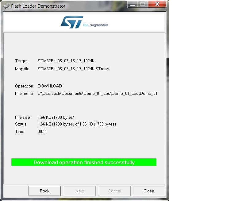

Danke, das du dich dem leidigen Problem des Bootloaders beim STM32 annimmst! Bei dem von dir vorgestellten Programm komme ich leider auchnur bis zum Chiptest(Chip-ID:3200). Die Verbindung über den virtuellen COM-Port kommt also zustande. Ein Löschen oder Programmieren scheitert mit "keine Verbindung zum Chip". Ich habe hier ein "Olimex E407-Board" mit einem ESP8266 wifi to serial an den Bootpins(TX,RX,GND) ohne zusätzliche DTR,RTS. Zum booten habe ich B0-1/B0-0 gebrückt(selbe Vorgehensweise wie mit USB-seriell Adapter und da funktionierts mit dem Demo-Flasher von ST..)

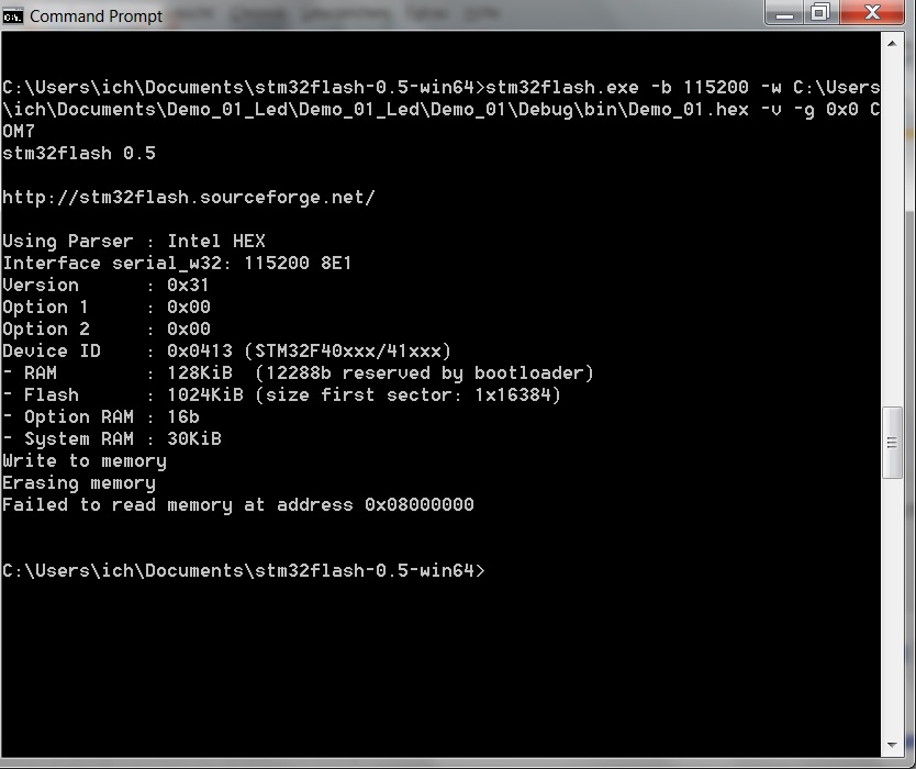

Mit dem Kommandline-Tool stmflasher komme ich zumindest soweit: s.o.
Ich geb's auf und bleibe bei: Beitrag "Stm32 flashen über ser. mit wifi-esp8266" Win7 erkennt plötzlich die stm32flasher.exe nichtmehr als gültige Anwendung..

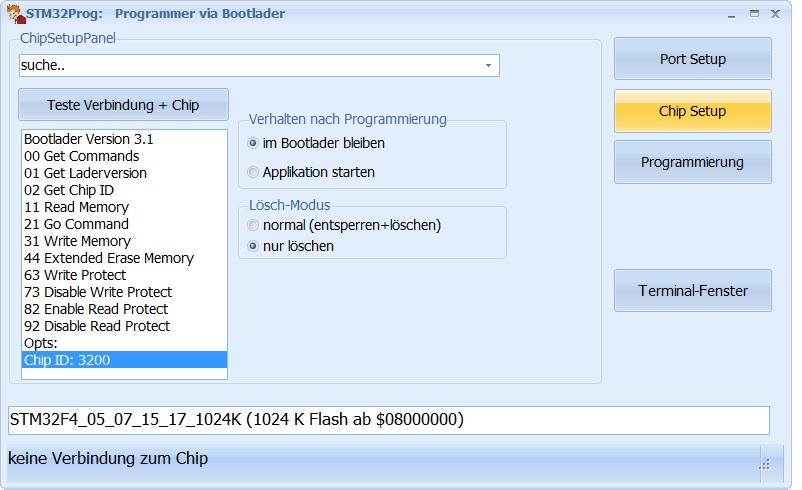

e-d schrieb: > Hier noch ein Bild des Verbindungstests.. Wähle mal "entsperren und löschen". Vielleicht ist irgendwas in den Options gesetzt. Nebenbei: die Options sind bei meinem Programm erstmal außen vor. Als nächstes solltest du dir deinen Chip in die Liste (targets.cfi) aufnehmen. Ein Chip mit PID 3200 steht da noch nicht drin. Deshalb fehlen eigentlich alle Parameter, insbesondere Flash-Start und Länge. Also, probier noch mal und laß uns die Ergebnisse wissen. W.S.
Der ESP-Wifi to ser.Port ist fest auf 115200 Bd eingestellt. Irgentwie liest dein Programm die PID falsch(richtig wäre 0x0413); Könnte default bei dir die hälfte sein? Beim virt.COMport ist unbedingt unter"settings" die "NVT enabled" rauszunehmen.(dazu login) Da der neue Flasher von ST o.B. funktioniert, bleibe ich zunächst dabei. Danke für dein Programm! Aber: "Never change a winning team .." So kann ich den STM32F407 drahtlos flashen.
