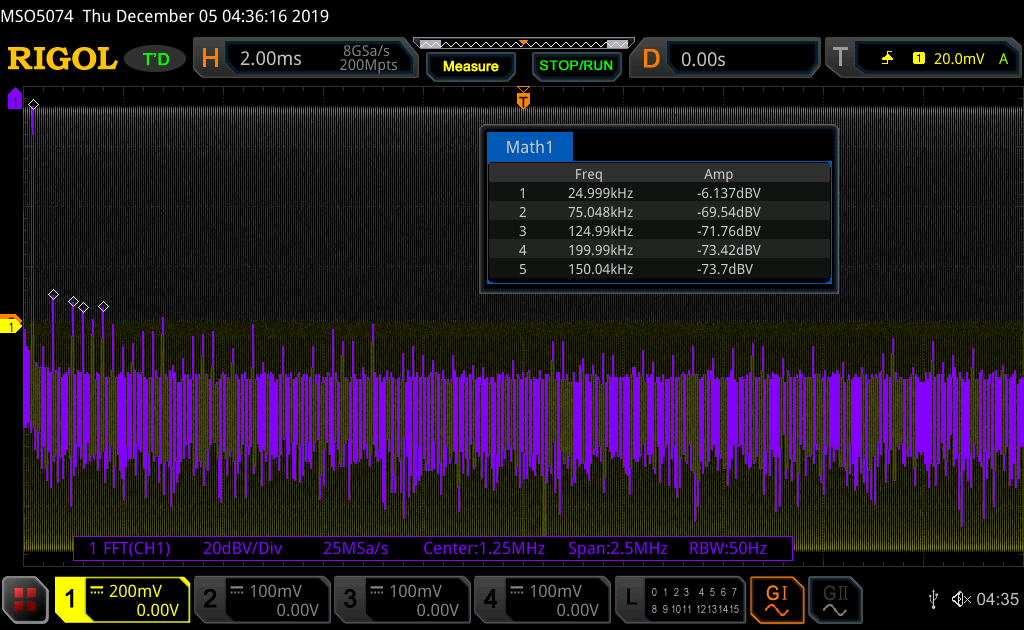

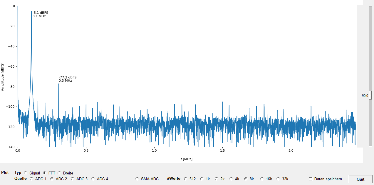

Hallo, ich werde bald mal einen 16 Bit 1 MSample/s ADC
verbauen/layouten. Den möchte ich natürlich testen. Dafür habe ich zur
Verfügung den Signalgenerator im Oszi und der ist naja, nicht so
sonderlich. Dann habe ich an einem FPGA 14 Bit 125 MHz DACs, da könnte
ich selber mit DDFS einen Sinus ausgeben, aber auch der rauscht dann
deutlich mehr als ich möchte.
Gibt es irgendwo günstig zu kaufen oder selber aufbaubar eine
Hardware/Schaltung die einen sehr sauberen Sinus erzeugt? Als Frequenz
wäre irgendwas aus dem Bereich 50 bis 200 kHz ganz brauchbar.

Vielen Dank, ist abgespeichert. Ich würde aber irgendwie doch lieber was
kaufen. Einfach weil ich dann weiß, dass es gut ist. Wenn ich das selber
aufbaue und dann den ADC teste, wie soll ich feststellen ob meine Quelle
oder das ADC-Layout schlecht ist?

von Gustl B. (-gb-)
Gute Frage, Quantisierungsrauschen ist ja bei DDFS immer dabei, aber
auch analog rauscht der vermutlich. Ich hab das vor längerer Zeit einmal
getestet und da war das Rauschen recht hoch, weiß aber nix genaues mehr.
Aber wäre denn ein 14 Bit DAC überhaupt geeignet einen 16 Bit ADC zu
testen?

Dass DDFS nicht geeignet ist ist mir auch klar, ich suche auch keine
veränderliche Frequenz. Ok, scheint also nicht so einfach zu sein, da
werde ich die Tage mal an der Uni nachfragen was die so dahaben ...
Der HP http://www.helmut-singer.de/pdf/hp3325b.pdf ist schon nicht
schlecht, aber nun, etwas teuer und hat auch nicht das Rauschverhalten
das ich suche.
Ich hätte gerne sowas http://www.ti.com/tool/tsw2110evm, nur in etwas
besser und mit niedrigerer Frequenz.

von Gustl B. (-gb-)
Ähm ich suche die Sinusquelle NICHT um damit den ADC zu takten. Das wird
ein Wandler mit SPI-Anschluss, da taktet man sowieso nur die Daten raus
(grob gesagt).
Arduinoquäler schrieb:
> Sonst hilft das beste Layout nix....
> Also die Methode "billiger Digital-Oszillator" funktioniert
> hier zum Speisen womöglich nicht.
Ich will doch gerade mein Layout überprüfen. Und wie sollte ich das
anders machen als eine sehr saubere Sinusquelle mit dem ADC-Eingang
verbinden und dann das Spektrum messen. Es geht mir hier nicht um das
Layout oder wie ich den ADC bespaße, sondern darum wie ich ein fertiges
Layout teste. Dazu kann ich natürlich selber eine Quelle aufbauen, aber
wenn das Ergebnis nicht wie gewünscht ist weiß ich nicht ob der Fehler
an meiner Quelle oder meinem ADC-Layout liegt. Aber gut, es gibt wohl
nicht Günstiges Einfaches mit dem man einen ADC mit etwas mehr Bits
testen kann.

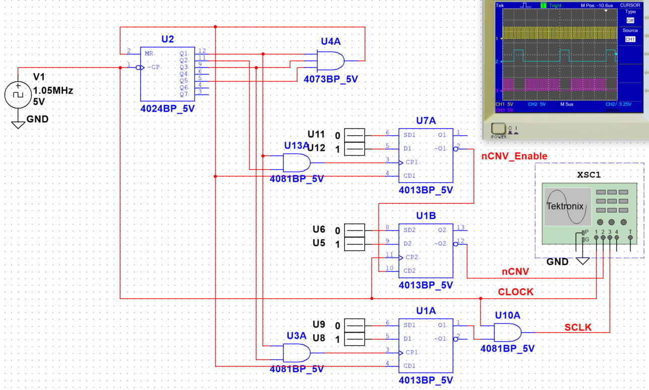

Hier ist sogar ein 18 Bit ADC bei dem der Takt im Demoboard aus einem
CPLD kommt:
http://www.linear.com/product/LTC2338-18 und hier das Datenblatt zum
Demoboard mit Schaltplan:
http://cds.linear.com/docs/en/demo-board-manual/DC1908AF.PDF
Wieso sollte das bei mir nicht funktionieren wenn es beim Hersteller
passt?

von Gustl B. (-gb-)
Das glaubst Du doch selber nicht. Wo ist denn dieser Referenzoszillator
im Schaltplan? So wie ich das sehe kommt ein schneller Takt ins CPLD
rein und geht eben NICHT direkt wieder raus. Denn raus kommt ein 1 MHz
Takt (maximal) für den CNV Eingang am ADC. Die SCK ist schnell, aber das
ist nur die Clock für das SPI Interface, da ist Jitter egal.
> und der muss ja irgendwo herkommen
Klar, kommt er auch, aber wo? Ich kann den nicht finden, helf mir doch
den zu finden. Im Schaltplan geht der schnelle Takt auf über BNC auf das
Board und da sowohl in CPLD als auch in ein D-FF. Aus diesem kommt dann
das Signal für den CNV Eingang am ADC. Also generiert das CPLD ein
Signal das zusammen mit der schnellen Clock das CNV Signal aus dem FF
erzeugt.
> erzeugt.
Ja aber nicht per PLL in einem FPGA sondern durch Herunterteilen,
das verschlechtert die Signaleigenschaften nur unwesentlich (ab-
hängig von den Rauscheigenschaften des CPLD). Das ist was ganz
anderes als wenn ich einen Takt aus einem FPGA generiere.

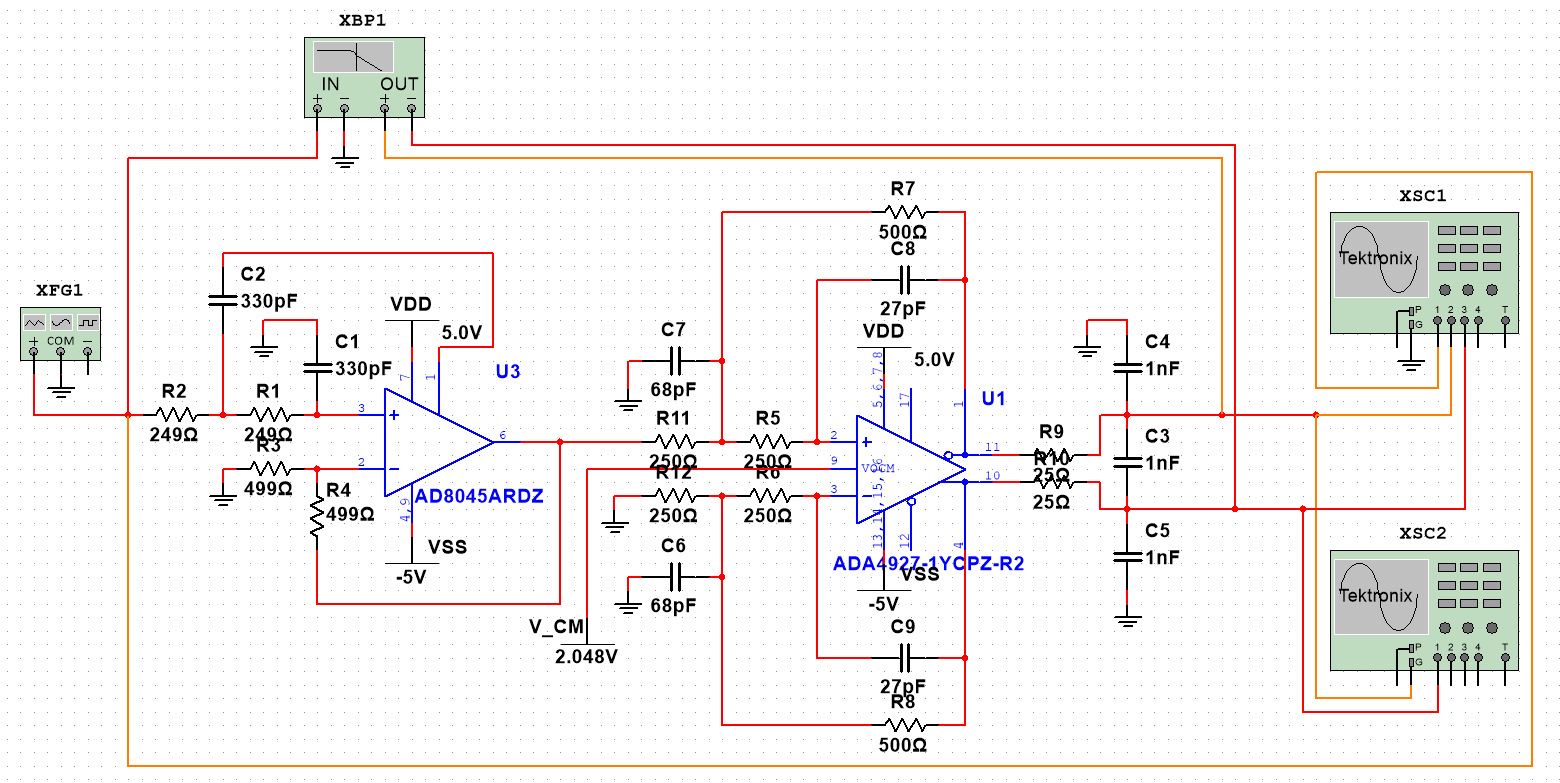

Ich habe die Schaltung in Multisim, da kann ich mir Frequenzverhalten
und so schön angucken, aber in der Realität sieht es eben anders aus.
Bei einem 10 kHz Signal am Eingang liegen die Obertöne noch bei kleiner
-80 dB. Aber vor allem so ab 200 kHz wachsen diese sehr deutlich an so
dass der Abstand zwischen gewünschtem Signal und Obertönen deutlich
kleiner wird.
Wenn ich mir das Diagramm Harmonic Distortion vs. Frequency, G = +1
angucke, dann ist da alles bis 1 MHz unter -80 dB. Das ist allerdings
nur der ADA4897
https://www.analog.com/media/en/technical-documentation/data-sheets/ada4896-2_4897-1_4897-2.pdf
den ich als Impedanzwandler direkt am Eingang habe.
Dahinter folgt ein LTC6363
https://www.analog.com/media/en/technical-documentation/data-sheets/LTC6363.pdf
und der hat im Harmonic Distortion vs Frequency Diagramm ... nun ja, das
Diagramm endet bei 100 kHz und da geht es steil nach oben.
Ich vermute jetzt also, dass das an diesem Stein liegt. Aber so ganz
verstehe ich das nicht, der ist ja schnell (500MHz Gain-Bandwidth
Productn und 35MHz –3dB Bandwidth) und wird als "20-Bit, 18-Bit and
16-Bit SAR ADC Drivers" beworben. Verzerrt aber schon bei 100 kHz
deutlich.
Welchen OPV sollte ich dann verwenden wenn ich bis zur halben
Samplerate, also bis 2,5 MHz, nur geringe Verzerrung haben will? Muss
der dann noch sehr viel schneller sein? Für mich ist dieser große Zoo
aus OPVs recht undurchsichtig.
von Lurchi (Gast)
Der Verstärker sollte schon schnell sein. Bei den OPs wird die GBW
angegeben, d.h. das Produkt auf Frequenz und open loop gain. Für eine
geringe Verzerrung will man (bzw. braucht man) eine deutliche loop
Verstärkung, um damit die nichtlinearitäten des Verstärkers ohne
Rückkopplung zu unterdrücken.
Stark vereinfacht werden die Harmonischen um die noch vorhandene Loop
Verstäkung gedämpft. Viel Verstärkung auch bei 1 MHz heißt dann halt
eine hohe GBW, ggf. bis in den GHz Bereich.
Ich würde so etwas wie THS4521 oder THS4541 in Betracht ziehen.
In der Regel hat man auch nicht die volle Amplitude nahe der
Nyquist-grenze. D.h. ganz so dramatisch ist das mit den Verzerrungen bei
hohen Frequenzen nicht.
Bei viel Amplitude bei hoher Frequenz wird dann auch der Takt Jitter
sehr wichtig. Wenn das Signal dagegen weniger HF Anteil hat reduzieren
sich die Anforderungen. Bei einem SAR ADC wird man einen AA filter
benötgen und daher oft die obere Oktave oder so die der ADC theoretisch
noch könnte nicht wirklich nutzen, sondern nur als Übergangsbereich für
das AA-Filter haben.
von Hans-Georg L. (h-g-l)
Das war mir bisher nicht bekannt und ich hatte auch nicht auf die THD
geachtet. Danke für die Empfehlungen. Pinkompatibel ist ja der ADA8138,
den werde ich jetzt erstmal draufsetzen.
Jap, das Filter hat hier den 3 dB Punkt bei unter 1 MHz.

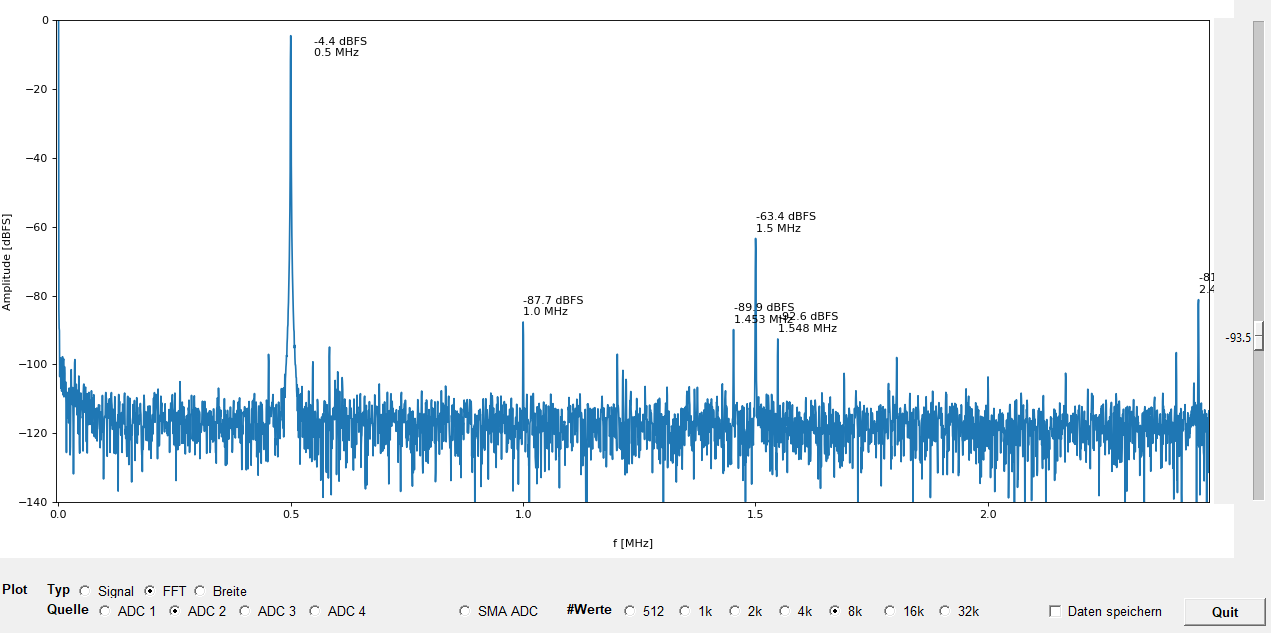

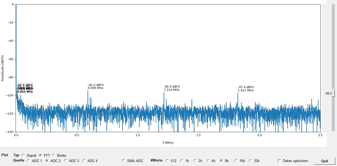

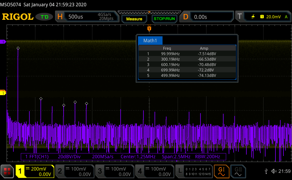

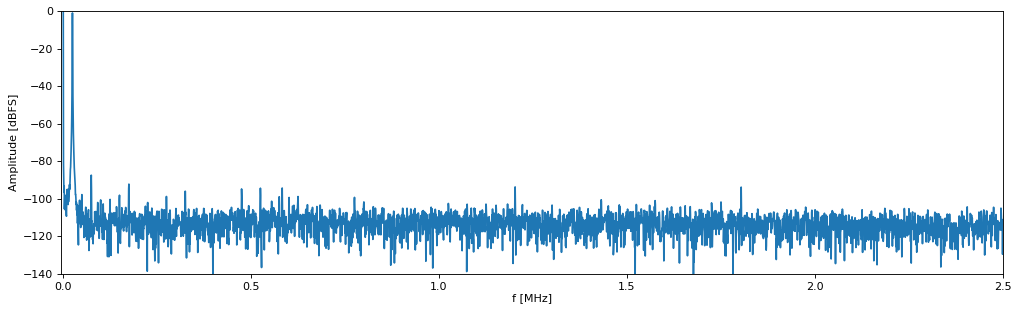

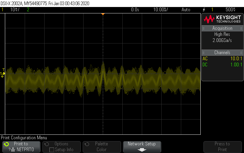

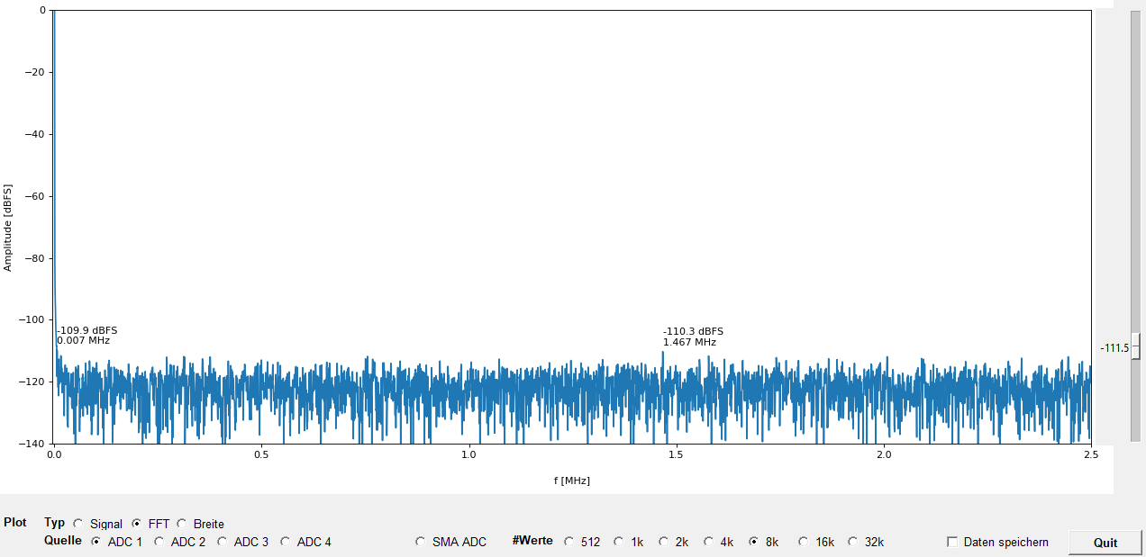

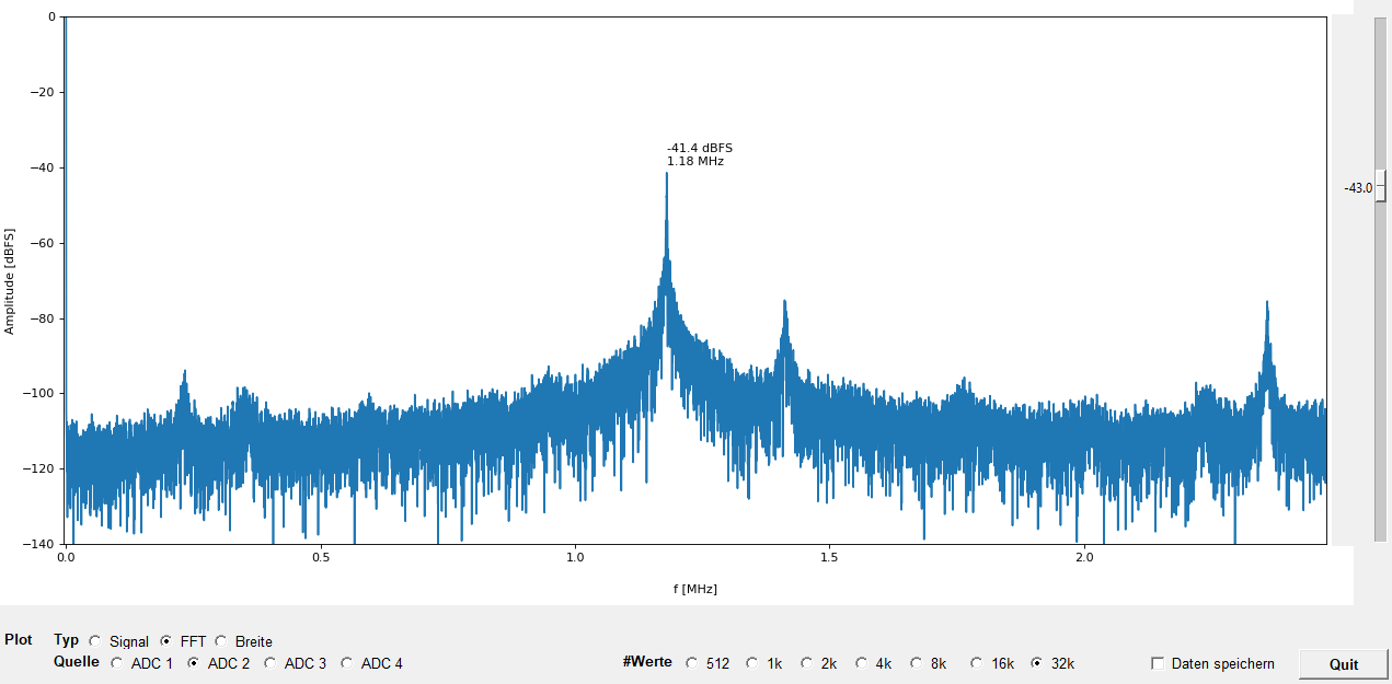

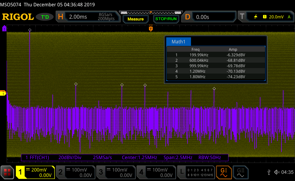

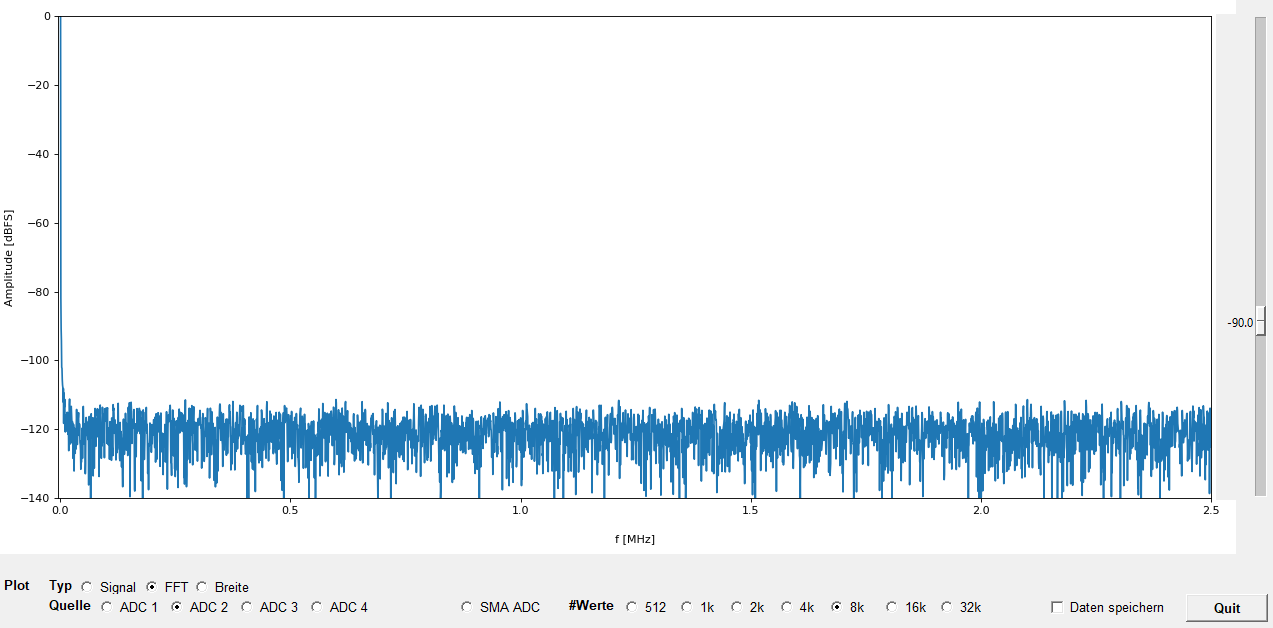

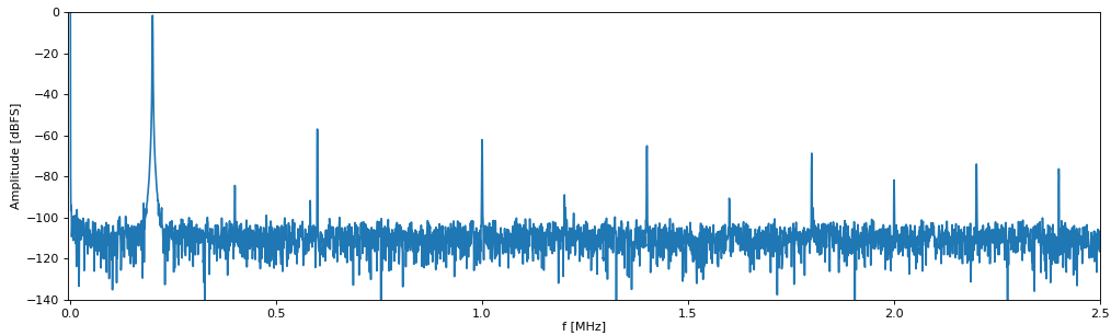

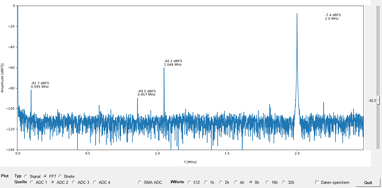

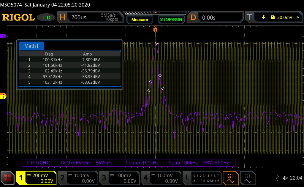

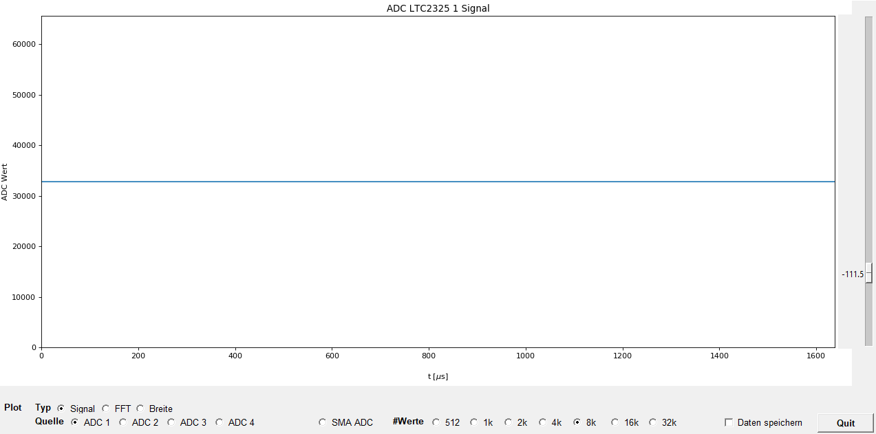

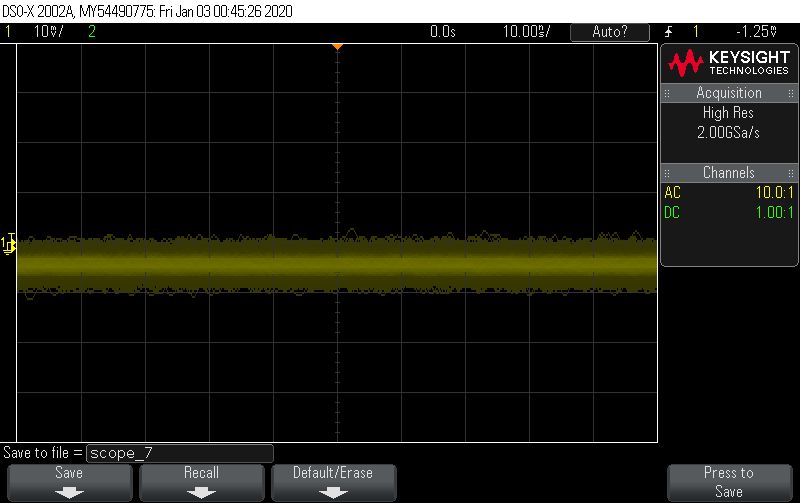

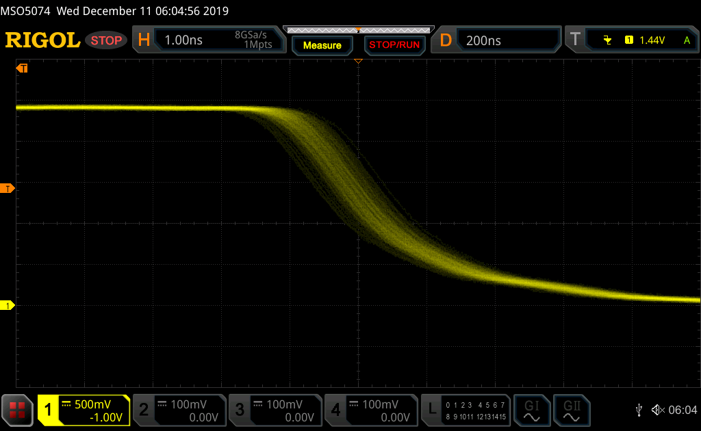

von Gustl B. (-gb-)
Hier mal Spektren bei 25 kHz und 200 kHz. Ja wenn das wirklich am
LTC6363 liegt dann verstehe ich das. Zwischen dem LTC6363 und den ADC
ist nur ein einfaches RC Filter, das hat keine gute Flankensteilheit.

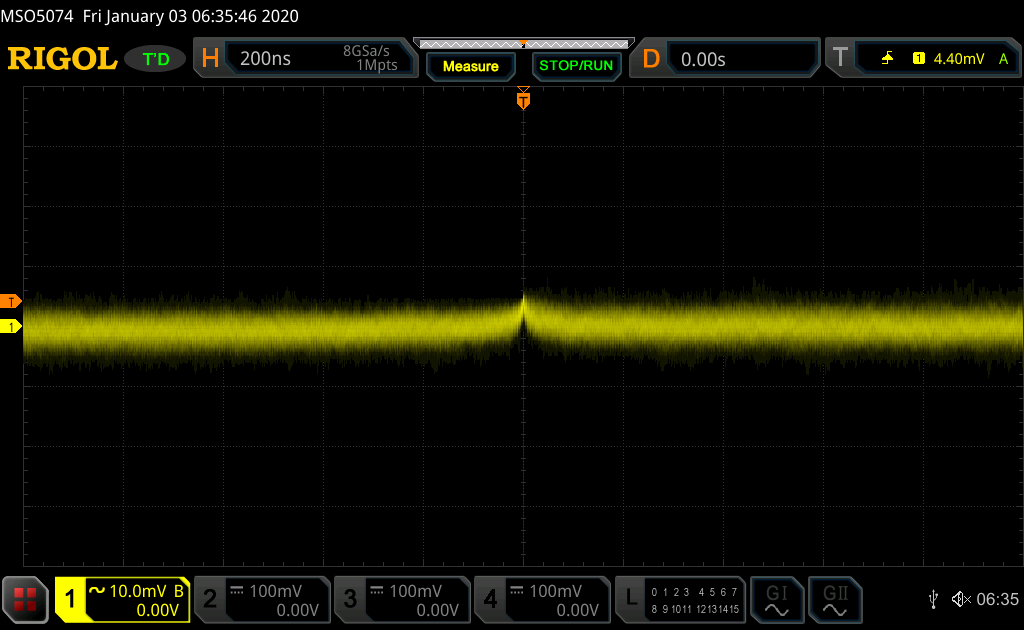

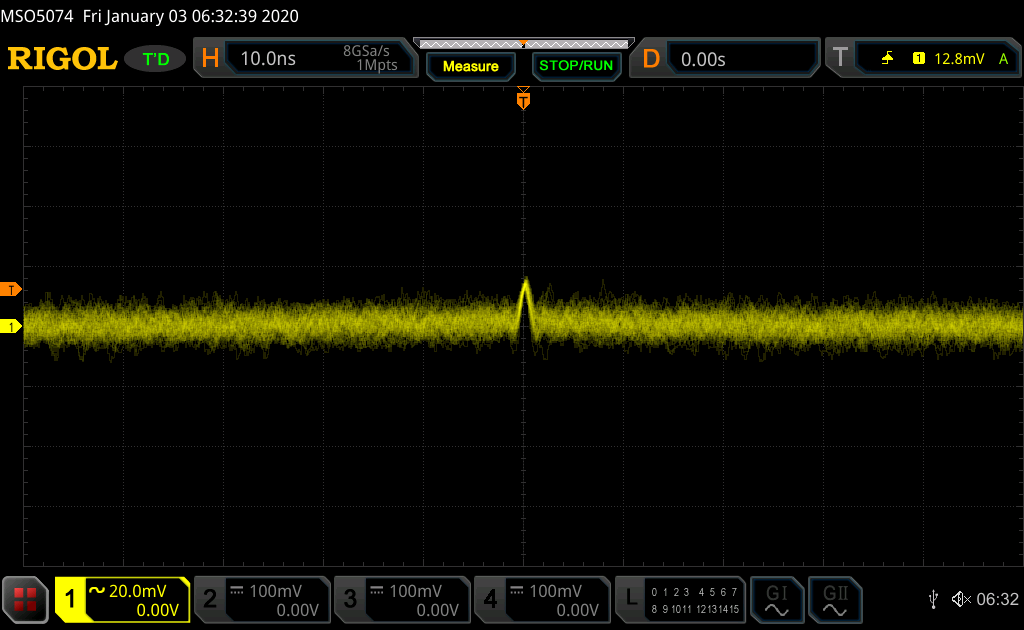

Edit:

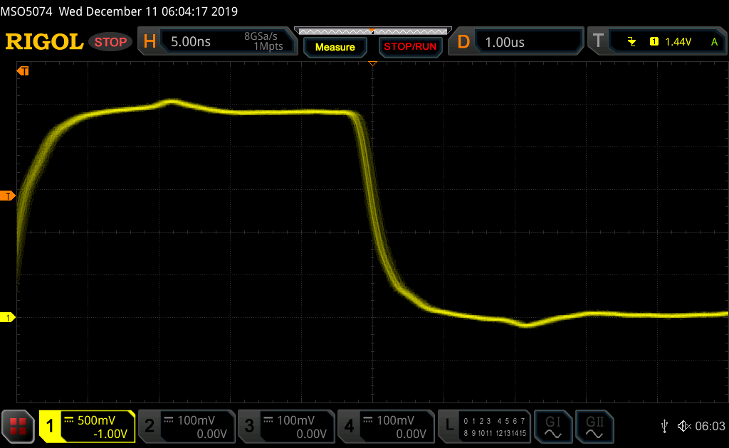

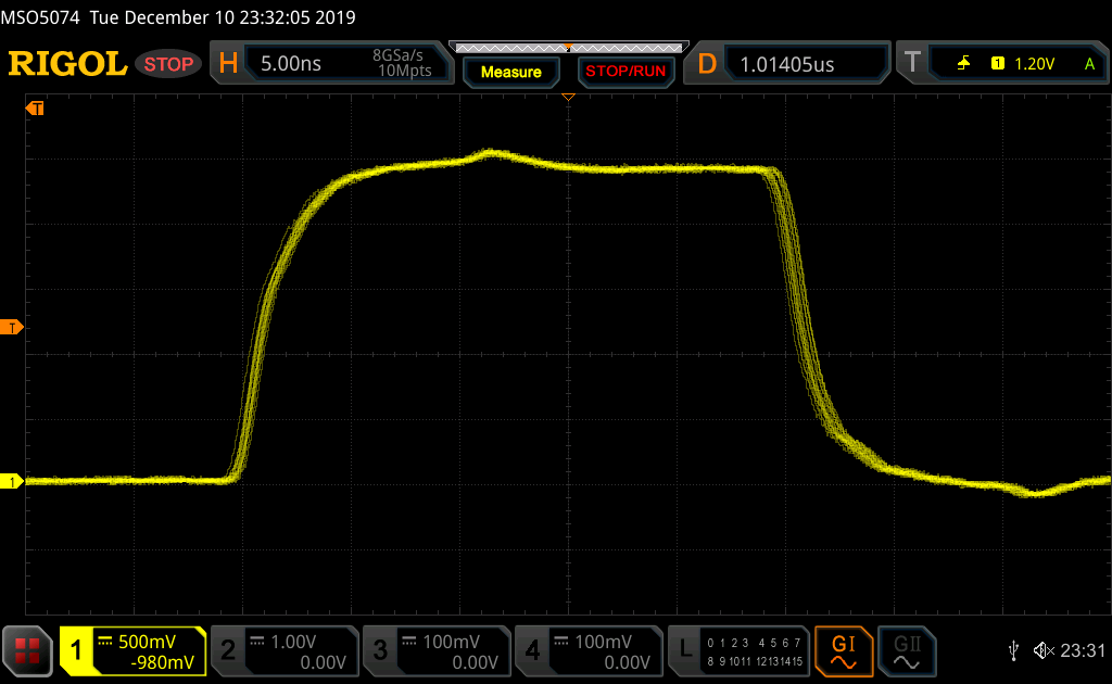

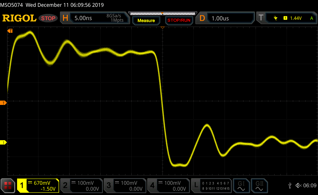

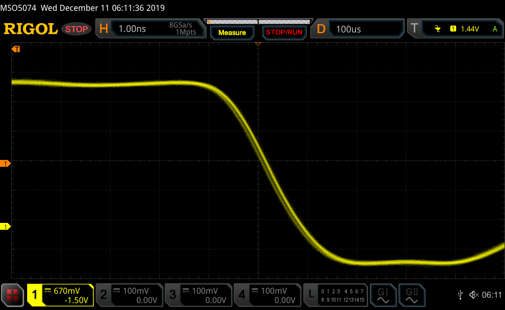

Noch zum Vergleich Bildchen vom Oszi. So wirklich weiß ich nicht ob das
jetzt meine Hardware oder die Quelle ist ...

von Gustl B. (-gb-)
So, hier das Demoboard vom Hersteller
https://www.analog.com/media/en/technical-documentation/eval-board-schematic/DC2395ASCH.PDF
gleich auf der ersten Seite ist die Beschaltung für den Takt. Macht auch
sinn so, denn gerade die fallende Flanke von #CNV sollte frei von Jitter
sein.
Bei Schaltung brauche ich aber ein zusätzliches FPGA IO und hier bei dem
Demoboard ist das FPGA mit auf der gleichen Platine. Bei mir ist das
nicht so und ich habe Digitalisolatoren dazwischen (die ja auch Jitter
hinzufügen).
Um damit keine Probleme zu haben würde ich gerne folgendes bauen:
100 MHz oder 105 MHz Oszillator mit zum ADC auf die Platine, und dort
aus diesem Takt sowohl #CNV als auch SCLK generieren. Ohne dass ich vom
FPGA ein CNV_EN brauche. Dazu könnte ich einen Zähler verwenden der bei
den 105 MHz bis 21 zählt und dann resettet wird. Und dann in
Abhängigkeit des Zählerstandes könnte ich dort lokal ein CNV_EN erzeugen
und auch entscheiden ob der Takt als SCLK angelegt wird oder nicht.
Macht das Sinn? Das sollte ja eigentlich auch keinen Jitter hinzufügen
wenn man das ordentlich macht. Zum FPGA geht dann wie jetzt CLKOUT und
die SDO1 ... SDO4.
SCLK und #CNV vom FPGA zum ADC brauche ich dann nicht mehr. Nachteil:
Ich habe eine feste Samplerate die ich nicht mehr mit dem FPGA
verstellen kann. Aber das ist völlig OK für mich.
ap.com kannte ich noch nicht, aber für mein Hobby ist das zu teuer.

So, jetzt habe ich eine Logikschaltung die aus einem 105 MHz Takt, einem
Zähler IC, einem D-FF und ein paar einzelnen Gattern sowohl #CNV als
auch SCLK für den ADC erzeugt.
Der Zähler zählt immer bis 21 und wird dann resettet.
Wenn der Zählerstand kleiner 4 ist, dann ist nCLR vom D-FF auf '1', es
bleibt als gesetzt und wird nach etwas Zeit (Zählerstand 4 und höher)
zurückgesetzt.
Dann wird gleichzeitig auch in Abhängigkeit des Zählerstandes ein
SCLK_EN erzeugt. Und das wird mit dem Takt auf ein AND Gatter gegeben.
Dadurch kommen dann nur 16 Takte auf SCLK zum ADC.
Ist so eine Konstruktion vom Jitter her OK? Ich würde sagen ja.

Hm - haste da mal einen Schaltplan?

von Gustl B. (-gb-)
So, jetzt habe ich das VHDL so weit, dass ich mit dem Jitter anfange.
Ich habe da also das D-FF zum retimen, einen Inverter und die
Digitalisolatoren.
Tja ... und die Datenblätter geben zwar alle Timingdaten an, aber ich
weiß nicht was davon zutrifft.
Das FF https://www.onsemi.com/pub/Collateral/NL17SZ74-D.PDF hat auf
Seite 4 die Information. Wenn ich da jetzt mal Propagation Delay, CP to
Q or notQ nehme, dann gehe ich in die Zeile mit der Versorgungsspannung
3.3 ± 0.3 und lese dort bei 25 °C: typisch 2,8 ns, maximal 6,5 ns. Nun,
das ist aber ein großer Unterschied für mich. Ist das jetzt so, dass das
bei einem einzelnen Bauteil zwischen den Werten schwankt, oder ist das
so, dass wenn ich viele Bauteile nehme, manche 6,5 ns haben, aber sehr
viele weniger und im Mittel hat so ein Baustein also 2,8 ns? Sprich ist
der Wert für einen Stein fest oder schwankt der?
Ähnlich beim Inverter
https://www.mouser.de/datasheet/2/308/NC7SZ04-1301544.pdf , auf Seite 5.
Dort steht z. B. Propagation Delay, wieder 3,3 V, minimal 0.5 ns,
typisch 2.1 ns und maximal 4.5 ns. Auch da wäre es gut zu wissen ob das
für ein Bauteil ein fester Wert ist oder ob der schwankt.
Beim Isolator
https://www.silabs.com/documents/public/data-sheets/Si866x.pdf stehen
die Timings auf Seite 13.
Relativ feste Werte, egal wie groß kann man ja kompensieren, aber wenn
das schwankt wäre es schlecht. Die Temperatur ist relativ konstant.
Vielleicht im Sommer um 5 °C wärmer als im Winter. Ich würde die Werte
jetzt einfach mal als fest annehmen und das ausprobieren.

von Gustl B. (gustl_b)
Klar, zum retimen von nCNV ein D-FF. Ein RS wollte ich verwenden um in
Abhängigkeit eines Zählerstandes ein SCK Enable zu erzeugen.
Ne, Jitter kann ich mir hier höchstens auf dem Oszi angucken.
von Lurchi (Gast)

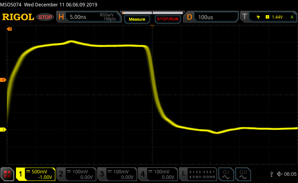

Die Propagation delay Bereiche geben die Schwankungen zwischen
Verschiedenen Exemplaren und oft auch über den Temperatur- und
Spannungsbereich an. Für den Jitter ist der Teil nicht relevant.
Schnelle RS Flip flops findet man schon als 74VHC74 oder ähnlich. Das
xx74 kann man auch als RS FF nutzen.
von Bernd (Gast)
Ich habe jetzt nicht im Blick, welchen ADC du verwendest.
Dem würde ich zu stimmen.

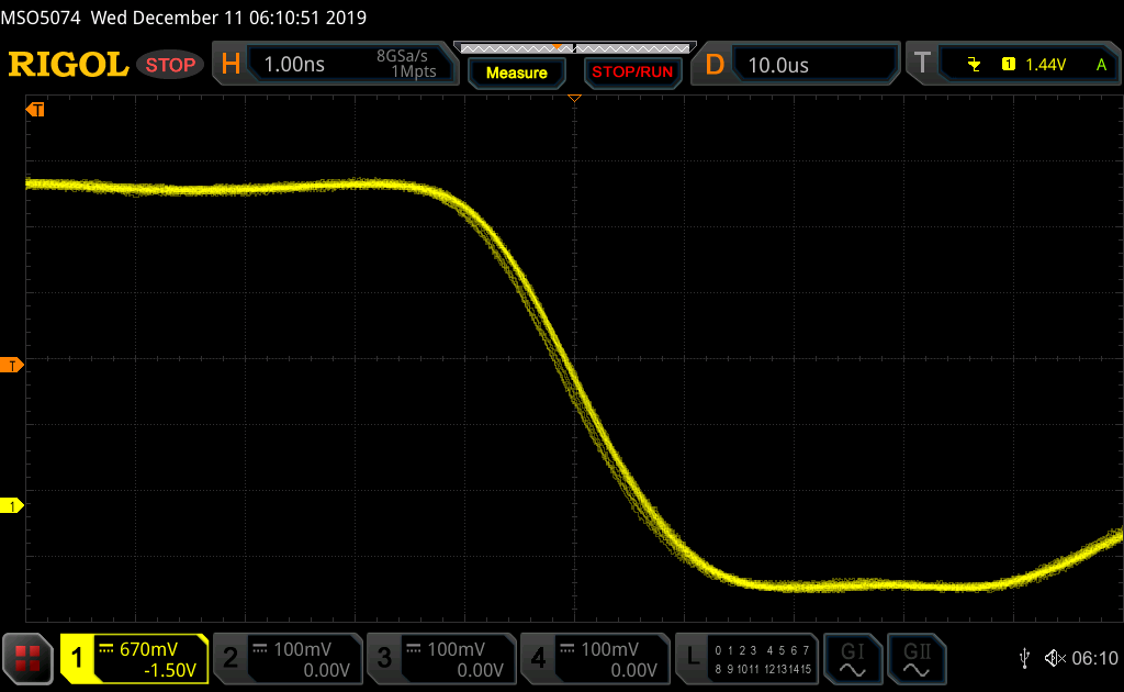

Damit kann man nur gegen die Zeitbasis des Oszis messen. Für einen
ersten Vergleich kann das gehen. Wenn das Oszi keine explizite
Jittermessoption hat, schaut man sich das Taktsignal ein paar µs oder
paar ms nach dem Trigger an:
_-_-_-_-_-_-_-_-_-_-_-_-_-_-_-_-_-_-_-_-_-_-_-_-_-_-_-_-_
Trigger                                             Zoomfenster
Die nächst bessere Messmöglichkeit wäre ein Spektrumanalysator
(idealerweise mit Phasenrauschmessoption).

Ich vermute nein und werde jetzt mal die Schaltung in CMOS aufzubauen.

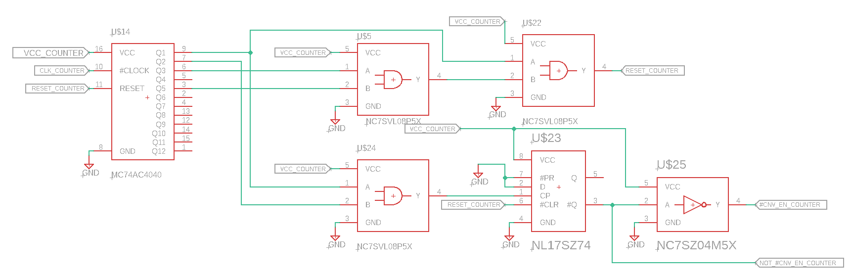

von Dergute W. (derguteweka)
Moin,
Die Schaltung um U2 und U4A ist schonmal sehr, sehr boese. Nicht so
machen.
Gruss
WK
von Gustl B. (-gb-)
Warum denn? Und wie sollte ich das denn sonst machen? Zu einem
bestimmten Zählerstand soll der Zähler zurückgesetzt werden. Und hier
wird geprüft ob der auf 21 steht.
Ja, da werden manche Bits ignoriert, stimmt, aber ... das wären höhere
Zählerstände. Der wird also zurückgesetzt bevor diese eintreten können.
Oder habe ich einen Denkfehler?
Gustl B. schrieb:
> Warum denn?
Weil du nicht sicher sein kannst, dass der Reset auch alle Flipflops in
dem Zaehler "erwischt". Wenn jetzt z.b. im 4024 nur Flipflop, das Q1
treibt, etwas hurtiger im Reset ist als die anderen Flipflops, dann
kannst passieren, dass nicht alle Flipflops im 4024 den Reset
mitkriegen. Im FPGA wuerdest du das auch niemals so aufbauen, sondern
mittels eines Synchronzaehlers. So solltest du das auch mit diskreten
Bauteilen machen.
Gruss
WK
von Gustl B. (-gb-)
Macht Sinn. Ja, ich habe das schon so aufgebaut wie im Bildchen, aber
bei langsamem Takt und das hat funktioniert. In der Simulation geht das
auch, aber sicher ist sicher, ich suche mir einen anderen Zähler IC.
Das ist gar nicht so einfach. Die die ich finde sind alle langsamer als
105 MHz. In ECL gibt es was, ja, aber der ADC hat CMOS Eingänge.
Moin,
Ja, diese Schaltungen funktionieren meistens. Aber halt nicht immer. Und
immer dann nicht, wenn man nicht damit rechnet. Daher: Nicht machen ;-)

Ich sehe jetzt mehrere Möglichkeiten (jeweils mit retiming FF):
1. Den Takt vom ADC Board zum FPGA Board, dort nCNV_Enable und SCLK
erzeugen, beides vom FPGA Board zum ADC Board, dort nCNV retimen und zum
ADC. Das wäre für mich die geringste Änderung am Design, aber ich habe
da deutlich Latenz durch die Digitalisolatoren. Latenz wäre aber
schnicht schlimm. Jitter wäre schlecht wenn der bewirkt, dass nCNV mal
einen ganzen Takt länger und mal einen ganzen Takt kürzer ist.
2. Eine Logikschaltung aus einzelnen Bauteilen mit auf das FPGA Board
packen die aud dem Takt sowohl nCNV_Enable und SCLK erzeugt. Ob das geht
weiß ich nicht, da bräuchte ich schnelle Bauteile, vor allem einen
Zähler. Einen asynchronen Zähler hatte ich gefunden, aber, naja der
könnte Ärger machen. Vielleicht sollte ich das einfach mal probieren.
3. Einen CPLD oder FPGA mit auf die ADC Platine packen. Aber wenn ich
das mache, dann brauche ich keine zusätzliche FPGA Platine. Wenn ich
dann wirklich galvanisch trennen will, dann trenne ich zwischen FPGA und
den USB Bausteinen.

von Gustl B. (-gb-)
Rainer V. schrieb:
> brauchst du eine rausch- und klirrarme
> Sinusquelle
Genau. Die hatte ich eingangs auch gesucht, darum dieser Thread.
Aber ich habe festgestellt, dass der ADC mit der jetzigen Beschaltung
schon das Signal das aus meinem Frequenzgenerator rauskommt verzerrt.
Der Generator hier hat so zwischen 80 dB und 60 dB Signalrauschabstand,
und das bekommt der ADC nicht ordentlich hin. Bei niedrigen Frequenzen
schon, aber so ab 200 kHz nicht mehr. Ausserdem ist der Frequenzpeak im
FFT recht breit.
Eine der Ursachen ist ein Verstärker vor dem ADC. Der bleibt nur im
unteren Frequenzbereich schön linear.
Eine weitere Ursache ist der Abtasttakt vom ADC. Wenn dieser Takt einen
Jitter drauf hat, also die Abtastzeitpunkte nicht äquidistant sind, dann
sieht das abgetastete Signal ebenfalls verzerrt aus.
Ich werde also auf der nächsten Bastelhardware andere OPVs verwenden und
auch den Abtasttakt, konkret das Signal #CNV, möglichst jitterfrei
anliefern. Und das geht mit einem retiming FlipFlip, mal erzeigt also
ein jitterbehaftetes #CNV_Enable, und das wird mit einem FF und einem
sehr sauberen Takt dann jitterfrei gemacht.
Tja, und da das ein SPI ADC ist brauche ich auch noch SCLK. Ich überlege
also ob ich dieses gerne etwas jitterbehaftete #CNV_Enable lokal durch
eine Logikschaltung erzeugen soll, und gleichzeitig dann auch noch SCLK.
Oder ob ich das im FPGA erzeuge. Aber dazu muss der Takt erstmal durch
einen Digitalisolator zum FPGA, und dann das #CNV_enable durch den
Digitalisolator zuück zum retiming FF.
Da kann ich mich gerade nicht so wirklich entscheiden weil ich nicht
weiß wie groß der Jitter ist den FPGA und Digitalisolatoren hinzufügen.
Wenn dieser Jitter nämlich zu groß ist, dann könnte es sein, dass das
retiming FF mal einen Takt länger und mal einen Takt weniger draus
macht.
Ich werde das aber wohl einfach ausprobieren. Wenn ich das gemacht habe
(das dauert), und dann noch nicht zufrieden bin mit dem ADC, dann baue
ich eine schöne Sinusreferenz. Bei niedrigen Frequenzen bin ich ja schon
zufrieden. Da ist nur der Frequenzpeak recht breit (siehe weiter oben
die FFT Bildchen) was gut durch den Jitter kommen kann.

Derzeit verwende ich diesen OPV
auf Seite 15 oben in der Mitte sieht man, dass ab ein paar 10 kHz die
harmonische Verzerrung deutlich nach oben geht.
Für die nächste Hardware habe ich mir den
https://www.analog.com/media/en/technical-documentation/data-sheets/ADA4927-1_4927-2.pdf
rausgesucht.

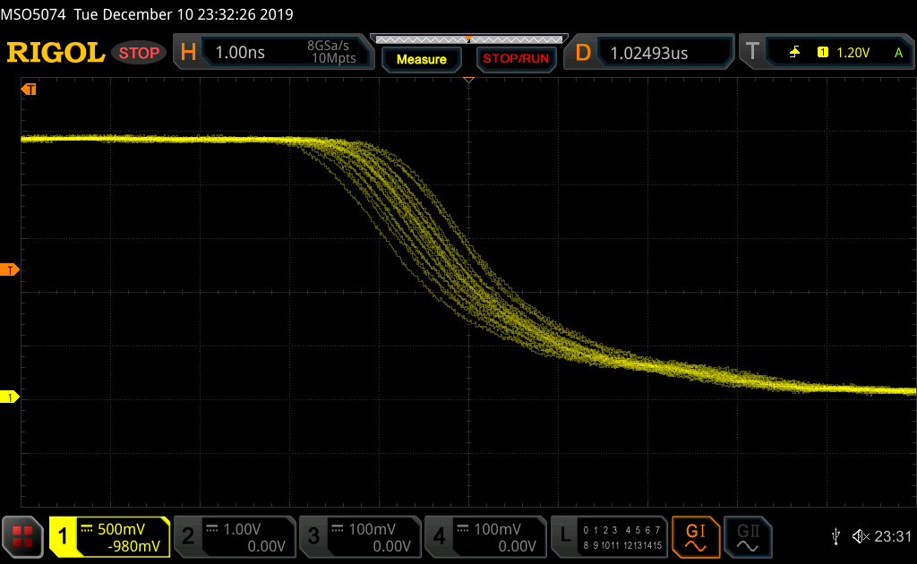

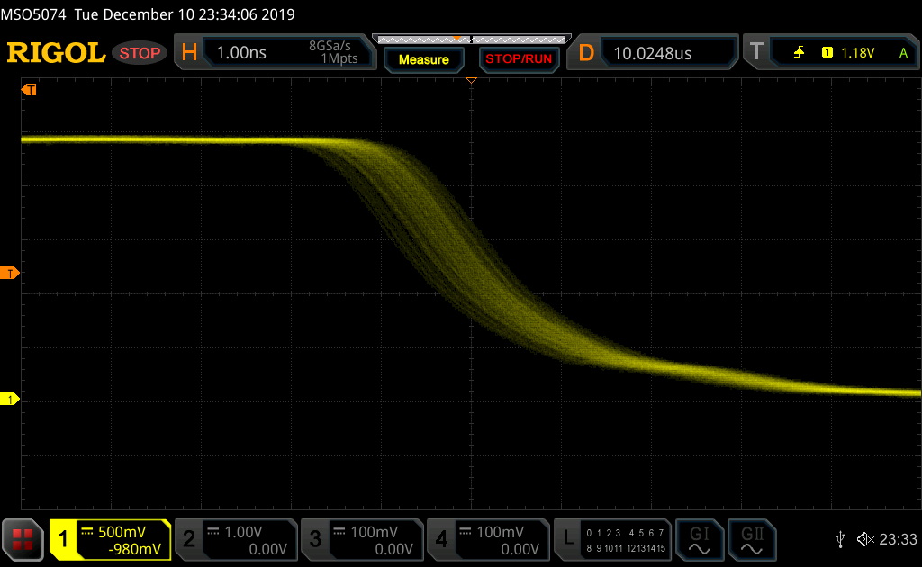

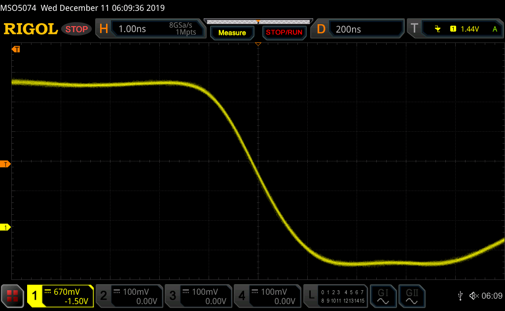

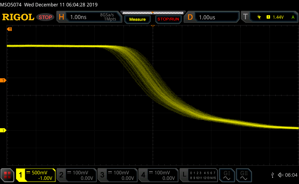

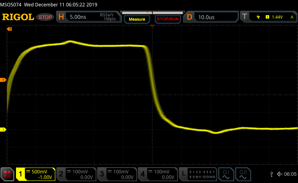

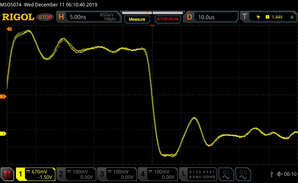

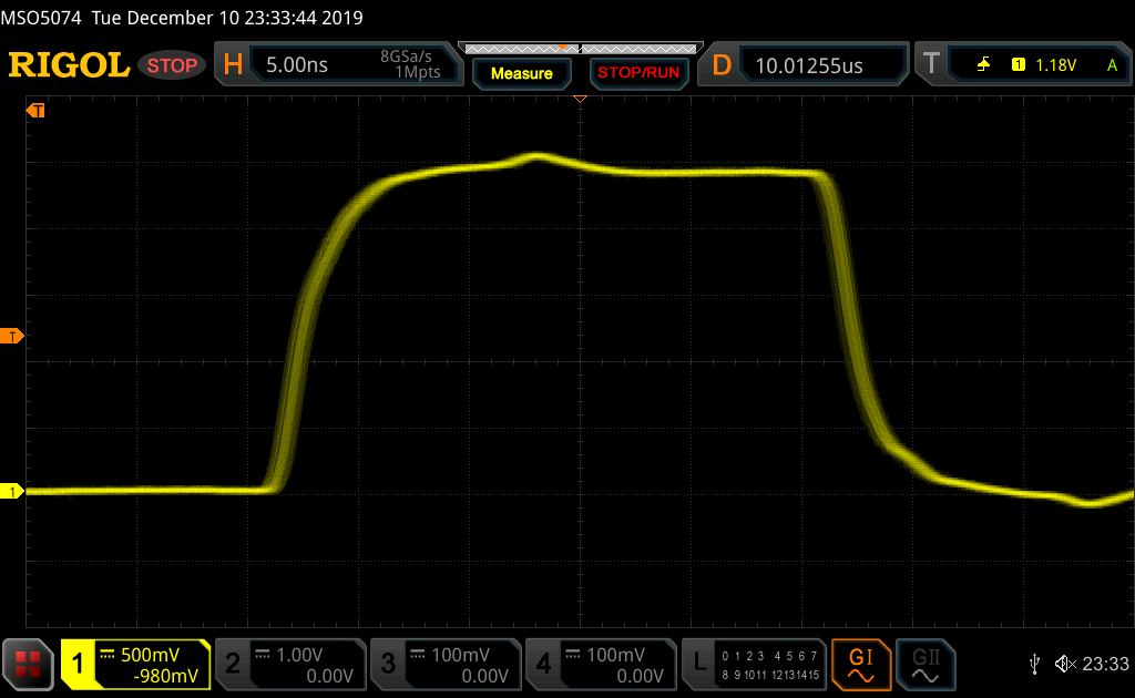

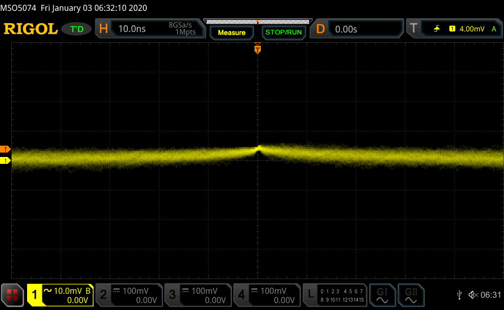

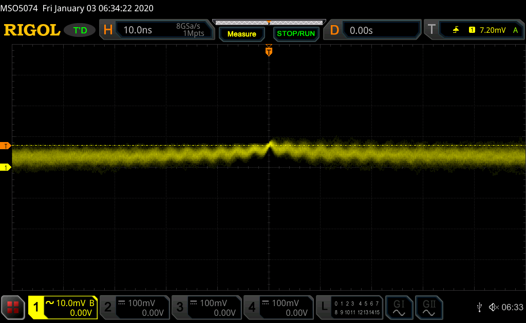

So, ich habe mal gemessen. Ja, das ist in der Tat erstmal nur eine
Vermutung. Ich nehme die ernst weil ich einsehe/verstanden habe, dass
der Jitter einen Einfluss hat. Und weil hier im Forum andere Leute mich
darauf hingewiesen haben. Im der Demoschaltung wird das ja auch mit
retiming gemacht, also wird das wohl wichtig sein. Wie sehr der Jitter
bei mir die Ursache ist und in wie weit das ganz andere Probleme sind
weiß ich nicht. Ich dachte ich sei von dem Jitter nur wenig/kaum
betroffen, weil der Takt aus einer jitterarmen Quelle kommt (Si510) und
auch im FPGA nicht durch eine PLL/MMCM geht. Aber gut, jetzt gibt es
Bildchen.
Getriggert wurde immer auf die steigende Flanke. Und dann habe ich mir
den Puls angeguckt, mal direkt den getriggerten, dann den 1 us später
und zuletzt den 10 us später. Und dann gibt es noch die Statistik vom
Oszi zu Periode und Pulsweite. Die Periode und Pulsweite wackeln also
grob um 1 ns.
von Rainer V. (a_zip)
Auf den ersten Blick sieht das doch nicht schlecht aus! Was braucht denn

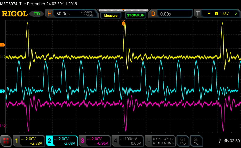

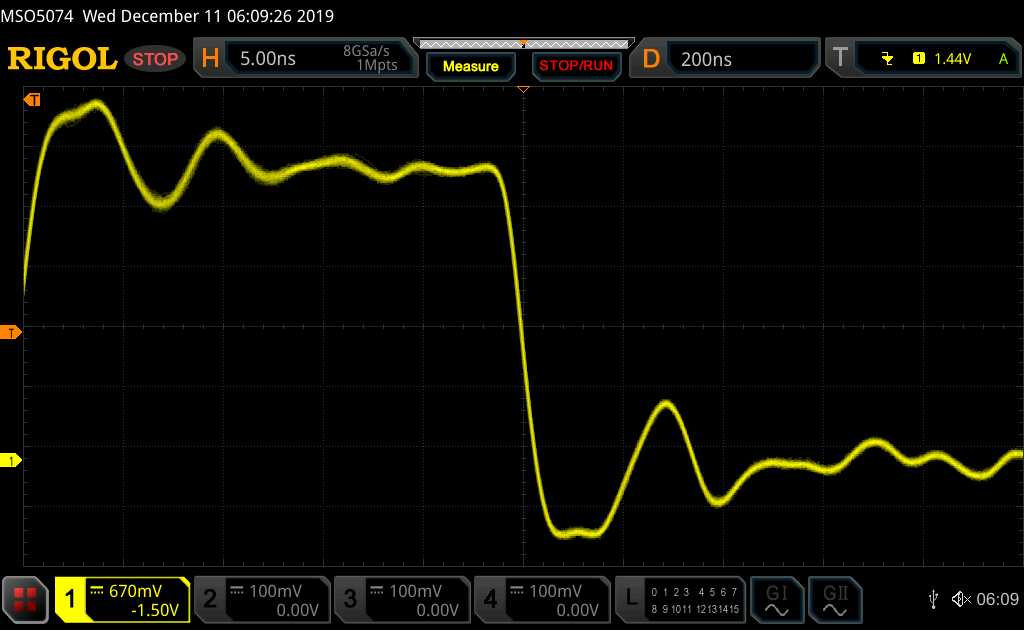

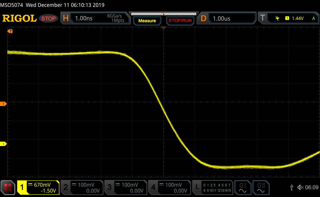

der ADC? Steigende Flanke, Pegel oder fallende. Die steigende Flanke
sieht für mich brauchbar aus...die fallende zappelt da was. Wie sahen
denn die "alten" Signale aus?
Gruß Rainer

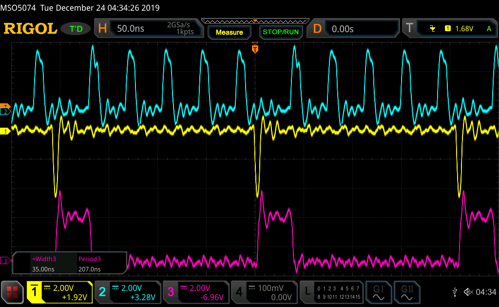

Das sind die aktuellen Signale noch ohne retiming. Naja 1 ns Jitter ist
schon recht viel bei 200 ns Periodendauer. Die fallende Flanke ist
wichtig.

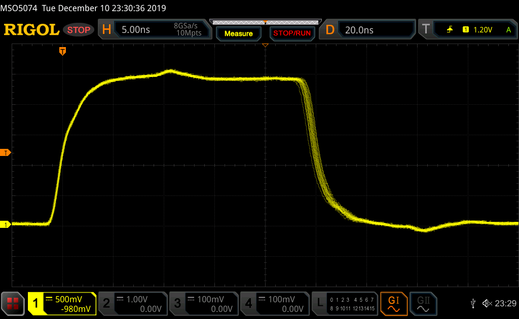

von Achim S. (Gast)
> wichtig.
Dann würde ich genau das auch messen. Also auf eine fallende Flanke
triggern und dann die Stabilität von nachfolgenden fallenden Flanken
auftragen. Das zeigt dir den Jitter deiner Abtastzeitpunkte.
Hast du die 1ns vor oder nach deinem Digitalisolator gemessen?
Den gemessenen  Jitter dt kannst du mit der Anstiegsgeschwindigkeit
deines Signals du/dt in einen Spannungsfehler du umrechnen. 1ns
Abweichung des Abtastzeitpunkts machen bei einem 16 Bit ADC (um welchen
gehts eigentlich genau) und bei deinem 100kHz full scale Sinus einen
Fehler von 20 LSB. Da dürfte das Einsynchronisieren mit dem stabilen
Takt schon sinnvoll sein. Das Ganze mit einem CPLD besser machen zu
wollen, stelle ich mir dagegen als schwierig vor.

von Bernd (Gast)
Gustl B. schrieb:
> Die fallende Flanke ist wichtig.
Dann schau Dir doch die an.
Wenn dein Signal perfekt wäre, dürfte das Oszi nach 10 µs einen Fehler
von +/- 100 ps haben, siehe Datenblatt (S. 19):
https://beyondmeasure.rigoltech.com/acton/attachment/1579/f-0907/1/-/-/-/-/MSO5000_datasheet.pdf
Nach 10 µs sieht man einen Peak-Peak-Jitter von 1 ns.
Ich bin aber überfragt, wie man daraus den Cycle-to-Cycle-Jitter
errechnet.
Einfach durch 50 zu teilen ist vermutlich falsch (10 µs / 200 ns).
Wenn man die ermittelten 270 ps nimmt, müßte sich bei einem 2 Vpp Sinus
mit 100 kHz ein maximaler Amplitudenfehler von 170 µV ergeben
(Standardabweichung).
Zum Vergleich: Bei einem (idealen) 16-Bit-Wandler mit 2 Vpp
Vollaussteuerung hat ein Bit eine Wertigkeit von 30 µV.
Kannst du eine vergleichbare Messung des Taktes am Evaluationboard
machen?
von Gustl B. (-gb-)
Prinzipiell richtig, aber hier egal. Das Signal kommt aus einem ODDR vom
FPGA und zwar beide Flanken ohne Retiming. Die Flanken sollten also
beide ähnlich jittern.
Das war zwischen Digitalisolator und ADC.
Danke!
Mit dem CPLD wollte ich auch nicht #CNV erzeugen, sondern nur ein
#CNV_Enable das dann mit einem FF retimed wird.
Ich dachte mir eben, dass wenn ich da schon einen Taktgeber zum ADC
packe, dann kann ich daraus auch gleich das #CNV_Enable und SCLK
erzeugen. Das ginge mit einem Zähler une ein paar Gattern oder eben
einem CPLD.
Aber weil der Jitter doch recht gering ist, werde ich den sauberen
schönen Takt auf der ADC Platine zum retimen verwenden und diesen Takt
auch zum FPGA führen, dort mit diesem Takt das #CNV_Enable erzeugen und
das dann wieder zum ADC führen. Ja, das macht etwas Latenz, aber die ist
mir egal.
Da das Signal bisher nur Bits sind die aus einem ODDR herausgeschoben
werden ist das wohl egal welche Flanke.
Danke!
> errechnet.
Naja, diese 1 ns bleibt recht konstant, auch nach 100 us ist das noch
nicht mehr weil das vermutlich gleichverteilt ist. Im Schnitt hebt sich
der Jitter auf. Der Takt ist jetzt gerade ein Si510 Oszillator, der geht
in das FPGA und damit wird das ODDR getaktet. Aber da ist keine PLL
dazwischen.
Ja, ich habe dieses Problem jetzt auf der Liste, wird bearbeitet, dauert
aber noch. Weil wenn ich eine Platine baue, dann will ich da mehrere
Dinge testen, also andere Verstärker, Analogfilter, ...
> machen?
Das habe ich nicht.

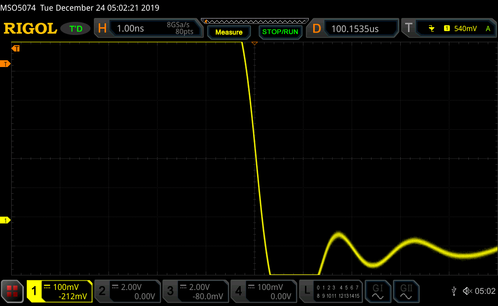

von Gustl B. (-gb-)
So, gemessen. Und ja, die Flanke war wirklich egal, auch bei der
flallenden Flanke ist jetzt grob 1 ns Jitter drauf. Aber eben nur wenn
das Signal durch den Isolator durch ist. Vor dem Isolator, also am
Ausgang des FPGAs sieht es sehr viel jitterfreier aus.
Tja, jetzt weiß ich, dass das jittert und werde das so bauen wie schon
weiter oben beschrieben. Das war jetzt also nur noch eine Bestätigung.

Die andere Option wäre, wie oben geschrieben, das #CNV_Enable und sogar
SCLK direkt auf der ADC Platine zu erzeugen. Entweder mit einem
Binärzähler und ein paar Gattern oder in einem CPLD. Das werde ich jetzt
aber nicht machen. Vielleicht werde ich das aber als Bestückungsoption
vorsehen und erstmal unbestückt lassen. Mal gucken. Das scheitert am
schnellen Digitalzähler, weil ECL Logik möchte ich nicht verwenden.

Hast du dir mal die 74xxS angeschaut? Die sind auch verdammt schnell und
brauchen das ganze "Drumherum" der ECL-Typen nicht. Und vor allem
verpulfern sie deutlich weniger Leistung/Wärme als die ECL, obwohl sie
auch schon gehörig Strom brauchen. Von nix kommt nix :-)
Gruß Rainer
von Gustl B. (-gb-)
Der hier ist schnell genug:
https://www.onsemi.com/pub/Collateral/MC74AC4040-D.PDF
Aber wenn ich das #CNV_Enable sowieso im FPGA erzeuge brauche ich den
nicht. Das wäre eben eine zusätzliche Bestückungsoption die ich testen
könnte. Aber weil das mit dem FPGA ja auch funktionieren sollte brauche
ich das nicht.

So, da bin ich wieder. Platine ist da und ich habe jetzt mal mit der
Bestückung angefangen. Und habe ein Problem:
Bei einem FF NL17SZ74
https://www.onsemi.com/pub/Collateral/NL17SZ74-D.PDF sehe ich am Ausgang
#Q ein Signal, aber der Ausgang Q den ich verwenden will liegt nur auf
der Versorgungsspannung.
Eingang CP und #CLR habe ich angeguckt und sehen aus wie gewünscht.
D liegt auf Versorgungsspannung (gemessen) und #PR liegt auf Masse
(gemessen).
Versorgung liegt natürlich auch an und Masse ist ebenfalls verbunden.
Ich finde das sehr seltsam, dass ich an #Q etwas sehe. Habe den Stein
schon durch einen baugleichen ersetzt. Die Ausgänge sind bisher beide
unbelastet, also offen und haben auch keinen Kurzschluss nach Masse oder
Versorgung.
Ist das ein typisches Verhalten bei fehlerhafter Beschaltung?
von Gustl B. (-gb-)
Ich ziehe die Frage zurück.
von Gustl B. (-gb-)

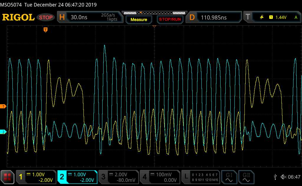

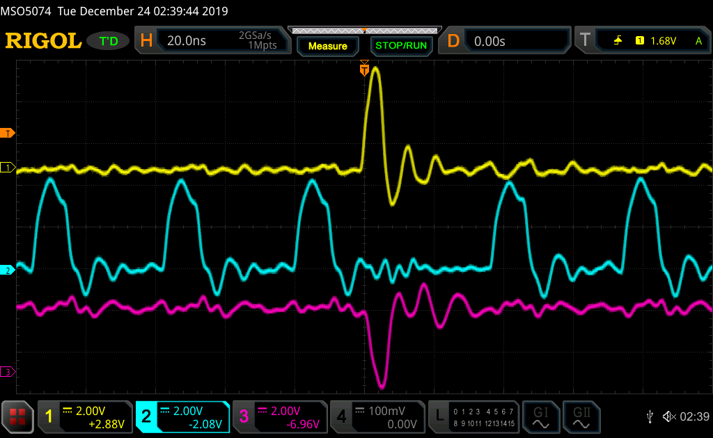

Oh ich habe doch eine Frage:
So ein FF funktioniert doch so, wenn Resettet wird hat der nach dem
Reset den Zustand vom Preset. Wenn dann der nächste Takt kommt, dann ist
das gespeichert was zum Zeitpunkt der Taktflanke am Dateneingang D
anliegt. Sehe ich das richtig?
Dann habe ich die Schaltung wie im Anhang. Der Zähler zählt und ab und
zu geht RESET_COUNTER kurz hoch. Funktioniert. Das ist auf den
Oszibildchen das gelbe Signal.
Das AND Gatter vor dem FF gibt einen hohen Pegel aus wenn die beiden
LSBs des Zählers high sind. Also bei 3, 7, 11, 15, ... das funktioniert
auch. Das ist das blaue Signal.
#Preset vom FF liegt auf Masse. Das bedeutet, dass nach dem Reset eine 1
gespeichert ist.
Der Dateneingang D liegt ebenfalls auf Masse.
Für mich müsste das also so sein, der Resetpuls (gelb) kommt, die 1 aus
dem Preset wird geladen und bleibt so lange, bis der erste Takt (blau)
kommt und dann die 0 von D lädt. Der Ausgang Q müsste also zwischen
gelben Puls und erstem blauen Puls danach high sein. Und #Q genau
umgekehrt.
Ich betrachte hier #Q (lila), ja, den Inverter könnte man weglassen,
aber ich hatte #Preset und D genau invertiert belegt, das ist jetzt aber
egal.
Die Frage ist:
Warum ist #Q nur für so kurze Zeit low und nicht bis die nächste blaue
Flanke kommt?
Danke!
Edit:
Männo, ich muss natürlich den Reset invertieren ... mal gucken ob sich
da was basteln lässt.
Und den #Preset darf ich auch nicht dauerhaft Low lassen, aber das war
er in der Ursprünglichen Bestückung auch nicht, da war #Preset High und
D Low. So werde ich das jetzt auch umbasteln aber eben noch einen
Inverter vor das  #CLR setzen.
Dass die Signale so schlimm aussehen liegt an der Masseanbindung. 3
Tastköpfe kann ich nicht sinnvoll halten, also hatte ich da Fädeldraht
dran und somit eine eher große Masseschleife. Mit der Massefeder am
Taskopf sieht das deutlich besser aus.

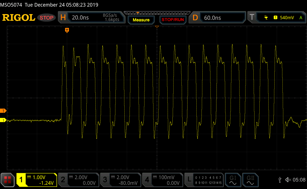

von Gustl B. (-gb-)
Nene, sieht gut aus. Hab das jetzt umgebaut und bekomme ein schönes
#CNV_Enable lokal erzeugt ganz ohne FPGA.
Dann habe ich noch dieses Enable retimed mit einem FF und dann hat das
ja mal richtig hybsche Flanken. Auch dazu ein Bildchen. Eine SPI SCLK
erzeuge ich auch lokal, aber da fehlt mir am Anfang ein halber Takt ...
da weiß ich noch nicht ob das a) stört oder b) wie ich das löse.

von Gustl B. (-gb-)
Gute Frage, weiß ich noch nicht, ADC ist noch lange nicht bestückt.
Jetzt versuche ich gerade die Clock am AND Gate für SCLK etwas zu
verzögern. Habe gerade schon einen Inverter versucht, aber die
Verzögerung muss doch etwas geringer sein, jetzt setze ich mal ein AND
Gate dazwischen.
Edit:
Genug für heute. Das SPI das vorher das FPGA gemacht hat wird jetzt
lokal erzeugt und sieht gut aus. Die Schalung braucht 50 mA bei 5 V
inklusive der beiden LDOs und Taktgeber aber noch ohne ADC und
Digitalisolatoren und sonstiges. Ja, im Bildchen sieht das Signal wieder
nicht so fein aus, aber das sind wieder Masseschleifen beim Messen.

So, habe jetzt lange mit dem SPI Timing gespielt. Wenn ich da 16
halbwegs schöne Takte haben will bleibe ich bei 38 ns für #CNV.
Ich erzeuge mit SCLK mit einem AND Gatter, also #CNV_Enable AND CLK =
SCLK. Aber damit der erste und der letzte SCLK Puls gut aussieht muss
ich CLK und #CNV_Enable so hinschieben, dass die sich nicht halb
überlagern. Wenn in der Mitte von einem CLK High das #CNV_Enable High
geht, dann bekäme ich nur einen halben Puls auf SCLK. Ich habe mich
entschieden CLK zu verzögern. Und zwar mit AND Gattern weil ich da etwas
mehr bestellt habe. Das funktioniert auch wunderbar (nach ein paar
Stunden Drahtverfädelung) aber ich habe eine Frage dazu:
Ich habe jetzt CLK an beide Eingänge des AND angeschlossen. Am Ausgang
bekomme ich ein verzögertes CLK.
Macht es einen Unterschied ob ich CLK an beide Eingänge anschließe oder
es nur an einen Eingang anschließe und den anderen Eingang fest auf VCC
lege?
Ich vermute nein, aber vielleicht gibt es da ja Eigenheiten die man
beachten sollte. Jedenfalls habe ich jetzt 3 AND Gatter in Reihe für die
nötige Verzögerung. Volle 5 MSample/s kommen nicht bei rum, aber 4,9XX.
Die Tage wird dann weiterbestückt.

So, ein kleines Update:
Platine ist da wurde in verschiedenen Varianten bestückt.
Zum SPI:
Ich konnte lokal beim ADC mit dem sauberen Takt, einem Zähler IC und ein
paar Gattern schön #CNV und auch SCK erzeugen. #CNV hat zwar auf der
fallenden Flanke vermutlich weiterhin etwas Jitter, der ist mit meinem
Oszi aber nicht mehr messbar. Bzw ich weiß nicht ob ich den Jitter vom
Oszi oder den von #CNV sehe.
Die Variante nur mit dem retiming FF funktioniert ebenfalls. Da reiche
ich den sauberen Takt über den Digitalisolator zum FPGA, der erzeugt
intern mit einem Zähler und DDR-IOs ein #CNV_Enable, dieses geht dann
wieder über den Digitalisolator zurück zum ADC und wird dort vor dem ADC
mit dem lokalren sauberen Takt und einem FF eingetaktet. Auch da ist der
Jitter für mich nicht messbar.
An der Stelle bin ich also sehr zufrieden.
Dann gibt es den OPVs vor den ADC Eingängen und ... nun, "da schwingt
etwas". Was das genau ist ist noch unklar. Und es ist auch unklar ob das
nicht das Oszi ist. Und zwar sehe ich eigentlich überall unterschiedlich
stark ein Signal etwas über 300 MHz. Auf der Versorgung schwach, am
Ausgang des OPV stärker, aber auch am unbestückten OPV (eben schwächer).
Tja aber eben nur wenn am Oszi 20 mV/Div einstelle. Bei 10 mV/Div und 5
mV/Div ist es teilweise sichtbar aber sehr viel geringer. Sehr seltsam.
Ich messe natürlich mit der kurzen Massefeder.
Momentan habe ich die FPGA Platine in Verdacht. Da verwende ich zwar
keine so hohen Frequenzen, aber da könnte ja auch etwas schwingen.
Jedenfalls ist das auch dort gut sichtbar. Mal gucken ob ich das
wegbekomme.

von Gustl B. (-gb-)
Tja, es liegt sehr wahrscheinlich nicht an den OPVs. Denn auch wenn ich
von der FPGA Platine die ADC Platine abstecke kann ich an der FPGA
Platine diese Störung messen.
Jetzt ist die FPGA Hauptplatine selbst erstellt und hat einen DCDC drauf
und wird über USB versorgt. Darauf sitzt ein FPGA Modul von Trenz. Also
hatte ich den DCDC in verdacht, aber ich kann das auch an einem älteren
FPGA Board messen an dem ich noch statt DCDC einen LDO drauf hatte. Tja
Ich werde die Tage mal Fotos machen, darin markieren wo genau ich
gemessen haben und auch die zu der jeweiligen Messung gehörenden
Oszibildchen hochladen. Vielleicht jage ich Gespenster.

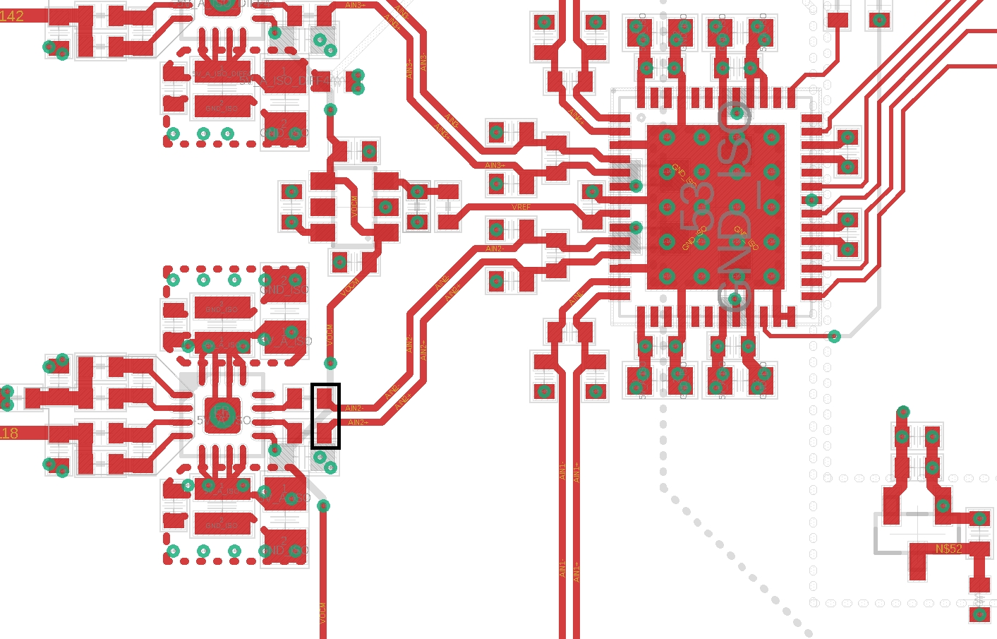

Jedenfalls, wenn ich den Eingang des ADCs kurzschließe an der Stelle die
auf dem Bild zu sehen ist (die OPVs sind nicht betstückt), dann sieht
das Spektrum gut aus. Also da scheint die Störung keinen oder kaum
Einfluss zu haben.
Ups, sorry, falsches Bild ohne Markierung. Also nur in einem Layout ist
die Markierung was ich kurzgeschlossen habe.
von Bernd (Gast)
Gustl B. schrieb:
> Und die sind auf der Versorgung sichtbar mit ca. 20 mV Amplitude.
Zeig mal bitte einen Screenshot vom Oszi.
Und als Vergleich, statt dem Tastkopf ein 50 Ohm-Widerstand am Eingang
(Eigenrauschen).

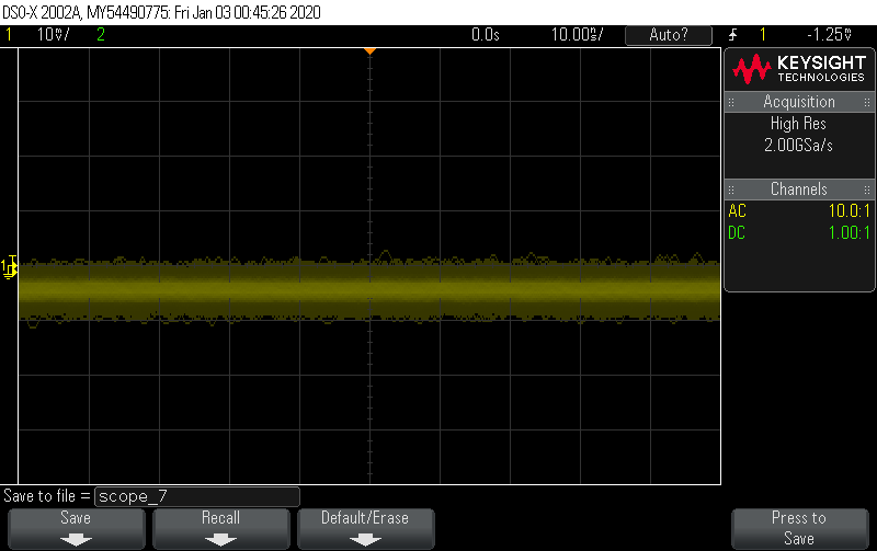

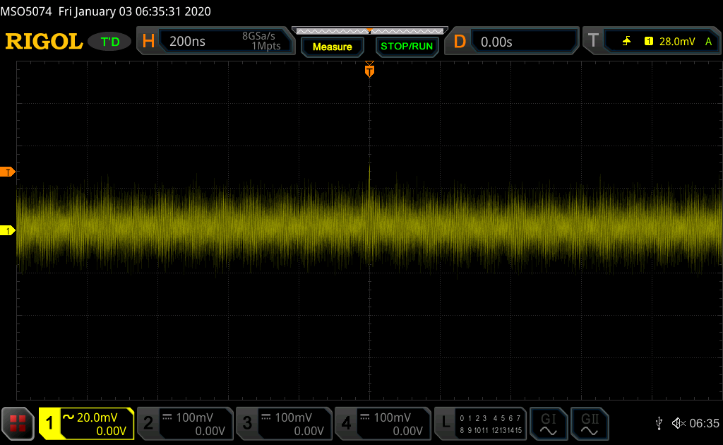

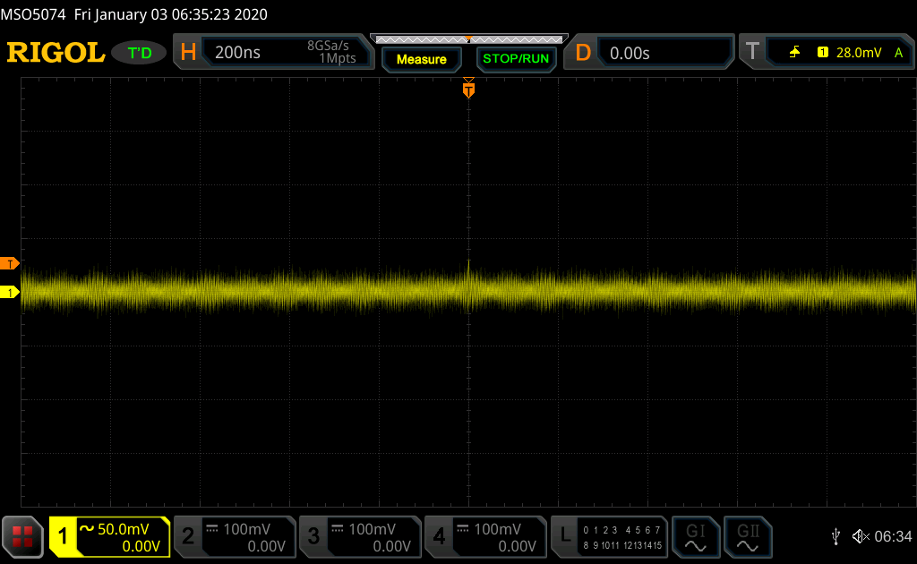

von Gustl B. (-gb-)
So, jetzt mal ein paar Bildchen.
Einen Fehler habe ich mittlerweile selbst gemerkt:
Bei Messungen mit dem 50 Ohm Abschluss habe ich nicht auf 1:1
umgestellt.
Was mich etwas sehr verwirrt ist, dass die Messungen mit 10 mV/Div beim
Rigol deutlich besser aussehen als die mit 20 mV/Div.
Ich habe den Trigger jeweils so eingestellt, dass ich die Störung
möglichst gut sehen konnte.

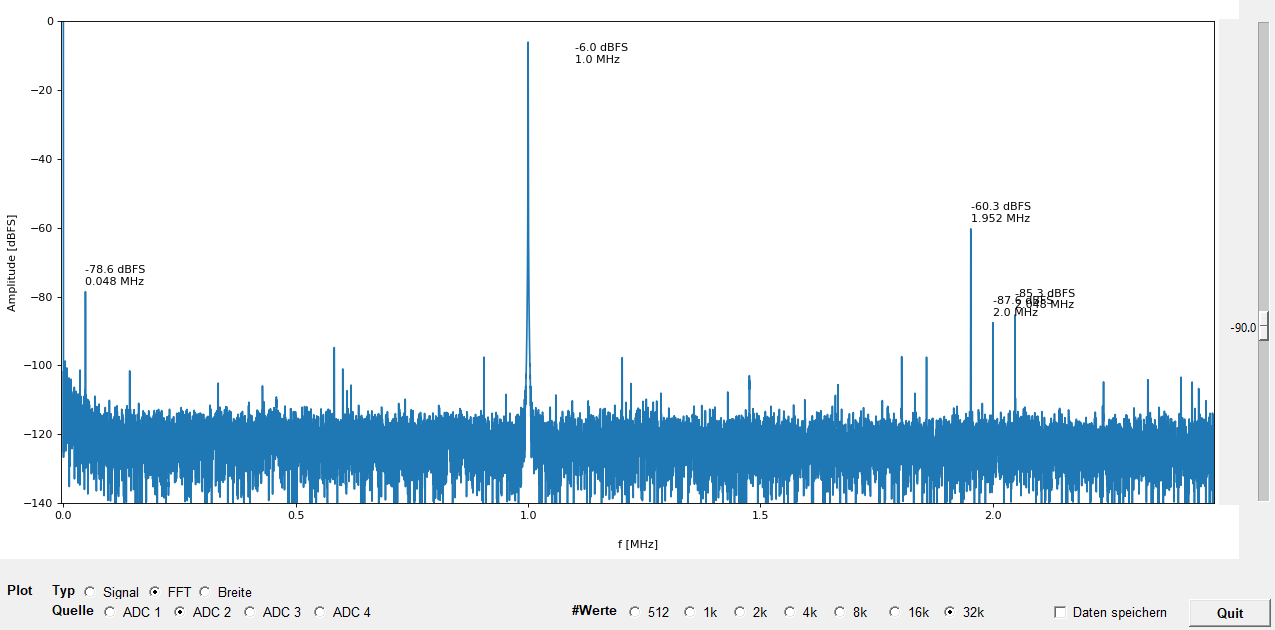

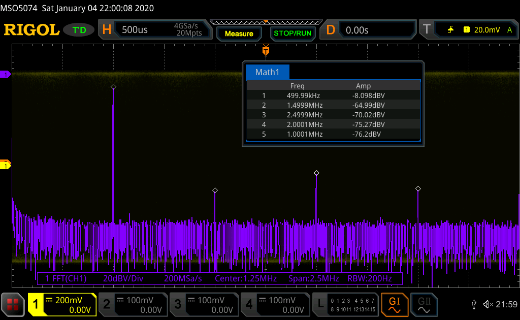

von Gustl B. (-gb-)

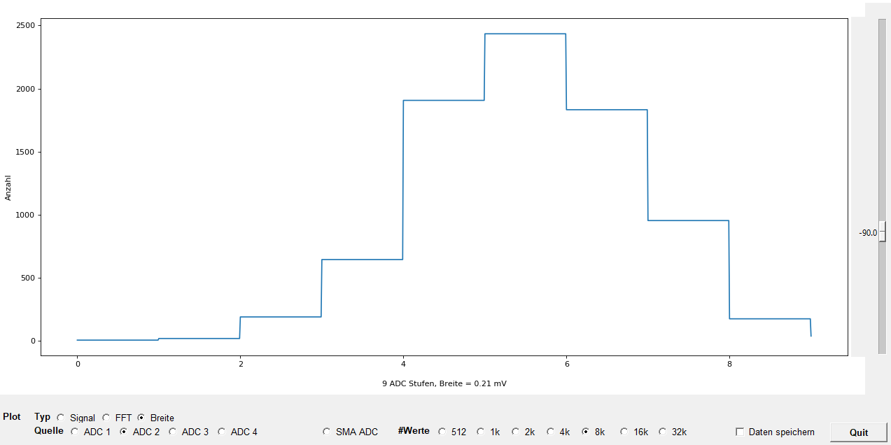

Es geht weiter. Ich habe jetzt die Schaltung wie im Anhang, aber nur die
OPVs und nur Widerstände bestückt. Ausnahme sind die 3x 1 nF zwischen
OPV und ADC und die Kondensatoren an den OPV Versorgungen.
Ich finde das sieht OK aus, aber ich kann das jetzt mit dem Generator
aus dem Oszi auch nicht besser testen. Ich habe auch Screenshots vom
Oszi mit FFT im Anhang. Es war entweder meine ADC Hardware oder ein
Kanal vom OSzi an den Generator angeschlossen, nicht beides
gleichzeitig.
Was mir auffällt, ist dass der Peak bei mir recht breit ist. Aber ich
habe im FPGA auch nur 8 kPunkte Platz (da wäre schon mehr, aber der ist
anderweitig belegt, ich müsste mal ein Design machen nur für die ADC
Samples). Wenn ich aber beim Oszi die Anzahl der Samplepunkte auch
einschränke, z. B. auf 10k was das nächst Mögliche an 8k ist, dann ist
der Peak dort auch sehr breit.
SMA_Short ist ein Kurzschluss am SMA der ADC Platine. Und bei DC_Gen ist
die ADC Platine mit dem Generator im Oszi verbunden, der ist auch an,
aber der ist auf DC und 0 V eingestellt.
Naja, seht selbst.
Edit:
Ja, C2 links ist ein Fehler. Da muss vorher ein R rein zur
Strombegrenzung weil das ja der Ausgang ist. Aber der ist zur Zeit nicht
bestückt.

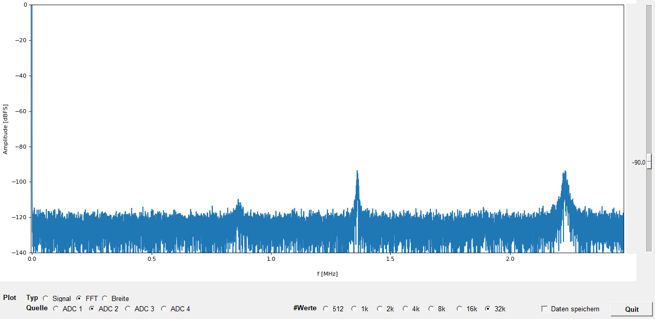

von Gustl B. (-gb-)
Mit C8 und C9 jeweils 27p bestückt bekomme ich eine deutliche Störung.
Wenn ich den Wert auf 5 p verringere, dann wird die Störung stärker,
also habe ich C6 und C7 auch mal bestückt und zwar C6 und C7 mit 68 p
und C8 und C9 mit 5 p. Auch da sind deutliche Störungen sichtbar.
Und ich habe jetzt 32k Punkte Samplelänge, wie man in der FFT sieht
werden die Peaks deutlich schmäler gegenüber der 8k.
Hier im Anhang bei den 100 kHz und 1 MHz waren die Kondensatoren nicht
bestückt.
