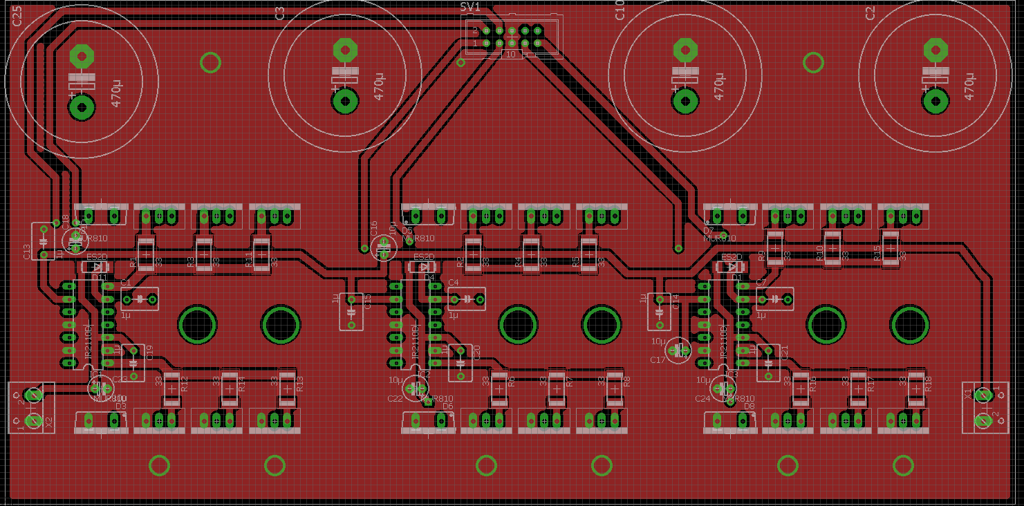

Das Layout der Platine und ggf. Fotos davon könnten durchaus zur Klärung der Ursache beitragen.

Vielen vielen dank für die vielen Antworten! Nach dem studieren von einigen application notes habe ich folgende Änderungen vorgenommen. -Snubber von Phase auf Masse. -Elkos mit 47µ wischen V+ und Phase und von Phase auf GND. Und schaut jetzt schon viel besser aus (Foto im Anhang). Allerdings immer noch nicht perfekt. Fotos vom Print sind im Anhang. Die dünnen Kabel sind für die Rückmessung. Fets verwende ich jetzt auch andere (Die genannten sind leider doch futsch) und zwar den IRF3806. Der gezeigte Print hält auch den Strom nicht ist mir klar aber werde diesen dann verstärken. Getestet wurde an einer Autobatterie (natürlich mit Sicherung). Ans Netzteil kommt die Schaltung nicht mehr.... Werde jetzt noch mal ein Layout zeichnen und mit euch teilen. Würde mich dann nochmals über ein Kommentar freuen. Gruß Daniel

Schade um die ganze Arbeit.. Der Masseanschluß vom Oszi MUSS direkt an Source vom FET. Das blaue Kabel mit der gelben Spitze kann dann weg/ab. Braun/Blau/Grün (0.5mm²?) werden zum Motor gehen? Wo gehen die 60V(+Autobatterie) an die "Endstufenplatine"? Wo geht Masse (-Autobatterie) drann? Sicher der dünne rote und der dünne (nun, das sehe ich nix). Wie wilst Du an die MOSFETs je einen Kühlkörper montieren? Das mit dem Snubber habe ich mir angesehen, aber nicht verstanden. Ich finde kein "V+" in deinem Schaltplan. Du hast "rechte Hand" ein Leistungsteil, "linke Hand" deine Ansteuerung. Rechts muss ein 4mm² vom PLUS an deine Endstufen-Halbbrücken-Schaltung gehen und ein schwarzer 4mm² an den "GND" dieser Baugruppe. Direkt parallel an diese beiden Anschlüsse müssen 4x470µF LOW-ESR Kondensatoren angelötet werden. Hierbei muss "COM" und die Source.Anschlüsse der unteren FETs ein Netz bilden. Links analog dazu, also die Betriebsspannung für die Steuerelektronik der MOSFET-Treiber: Links kommen die 5Volt(VDD) und die Masse(GND) 5Volt rot 0.75mm², Minus 0.75" schwarz. Auch hier gehören Kermik-Kondesnatoren und Elkos direkt und auf kurzem Weg über diese beiden Anschlüsse. "COM" und "VSS" werden an einem Punkt der Platine verbunden. Es ginge noch weiter, evtl. können andere das ausführen. Der Strom muss die Möglichkeit haben, auch wieder in deine Quelle zurückfließen zu können. Ich lese weiter mit, bin allerding leicht irritiert. Einerseits baust Du und ätzt und investierst n haufen Zeit, andererseits existieren doch gut dokumentierte Projekte, an denen man sich vorab hätte orientieren können. Es wird schon werden, denk ich mal. StromTuner EDIT "muss, müssen, muss" -> "kann, sollte, wäre toll" sry ;) EDIT1 hat sich mit matze überschnitten. wurde also schon alles gesagt

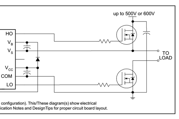

Danke für die Kritik und Vorschläge. Hab noch Fragen: Habe jetzt die Elkos umgelötet. Jetzt stützen diese die Versorgungsspannung der Brücke => Das Gate der Fets schaut jetzt ok aus und werden auch nicht warm, aber die Freilaufdioden werden es. Das die Brücke so gestützt werden muss mit den 4 Elkos sehe ich ein. Aber warum darf ich die Elkos nicht so verbauen wie ich bei dem Snubber eingezeichnet habe? Da wurden die Dioden nicht warm... Warum zerstört mir das die Elkos? Danke im Voraus! Gruß Daniel
http://www.electro-tech-online.com/threads/snubbers.34547/ Den Motor arbeitet quasi als Dynamo und erzeugt eine dreiphasen Wechselspannung, die durchaus höher sein kann, als deine betriebsspannung. Die vier Dioden leiten und der Pufferkondensator kann diese Enrgie aufnehmen. der Motorstrom x Spannungsabfall an den Diode erzeugen Verlustleistung, die Dioden werden warm. Der snubber soll nur die Schaltflanken und die Stzromanstiegsgeschwindigkeit für den FET etwas abbremsen. Die Beschaltung, wie Du sie vorschlugts, habeich noch nicht gesehen. Ich maße mir nicht an, zusagen, das sie wohl falsch sein könnte. Evtl. hast Du sie falsch abgezeichnet und das so verlötet? Das würde (für mich) bedeuten, das Du deas mit dem Snubber nicht komplett verstanden haben könntest? Oder es wurde tatsächlich so publiziert, es schwirrt ja so einiges im Netz umher. Dann ist es schlicht falsch. Die Elkos haben jedenfalls NICHTs mit einem Snubber-Netzwerk zu tun. Die Eklos werden deshalb kaputt gehen, weil die (Um)ladeströme, die jetzt durch diese hindurch gehen, einfach viel zu hoch sind. Die machen da auch keinen Sinn. Die Diode, der Elko und die Batterie sind in Reihe verschaltet, kein Plan, was das gibt. Das Gegenteil von Puffern oderso... Mach mal die Verdahtung neu, separate Power und Ansteuerung, separate masseanschlüsse, dann verbindest Du die Masse an einem Punkt miteinander. Der/die 1µF/63V Bootstrap-C muss wieder an Phase und nicht an GND. Die Gatespannung für den oberen Transistor kann sonst nicht erzeugt werden. Mach das Layout so, das die Fets am Rand der Platine liegen/stehen, sodass Du dort einen kühlkörper anbringen kannst. gleiches gilt für die Freilaufdioden, die auch den Motorstrom abkönnen müssen. StromTuner

AA Sorry hab das falsch gezeichnet. Die Elkos kommen vor die Diode. War auch keine Erwärmung der Dioden zu spüren. so wie im angehängtem Bild nur vor die Spule, also direkt an die Phase. Zum Snubber meiner sollte die Energie von den Schaltflanken zurückspeisen. Also rein in den Kondensator und langsam zurückspeisen über den Widerstand.
Daniel B. schrieb: > ANexample.jpeg Das ist (abgesehen vom fehlenden Verbindungspunkt) aber eine völlig andere Aufgabenstellung - hier ist es einen Halbbrücke zur Speisung eines z.B. Trafos - die gleiche Schaltung ist in vielen PC-Netzteilen zu finden. Das hat nichts mit BLDCs zu tun.

Soo am Layout bin ich noch dran aber würde der Schaltplan so passen? Habt ihr eine Empfehlung für mich was als Freilauf und Bootstrap Diode ideal wäre? Eckdaten: Akku hat vollgeladen 55V Motor rechne ich mit 100Amps Treiber Ir2110 PWM Frequenz 20 Khz Mosfet : http://www.farnell.com/datasheets/526719.pdf?_ga=1.203596243.2125790775.1457364125 Danke im Voraus! Gruß Daniel
Daniel B. schrieb: > aber würde der Schaltplan so passen? Schaltpläne als PDF sind schlecht zu lesen, vor allem hier im Forum. Hänge sie als PNG oder so an. Jedem MOSFet seinen eigenen Gatewiderstand. Die Freilaufdioden sind überflüssig, das können die Bodydioden im MOSFet viel besser. Wofür sollen die RC Kombinationen am Ausgang gut sein? Die Elkos werden nicht lange leben und die Widerstände lediglich heiss. Kostet nur Leistung und habe ich so auch noch nirgendwo gesehen. Es fehlen die dicken Reservoir Elkos auf der Motorversorgung, in die die Bodydioden die Gegen-EMK speisen. Ob 1µF als Ladungspumpe alle Gates zügig aufladen, musst du ausprobieren. Als Ladungspumpen-Dioden nehme ich meistens sowas wie UF4001-4007 oder BA157-159. Layout kann ich im Moment nicht entdecken und die Werte für den Gatewiderstand auch nicht. Anbei mal der Plan einer funktionierenden Phasenendstufe für etwa 150A.

Hallo Matthias, danke für deine Hilfe! Das Layout werde ich in diesem falle noch mal überarbeiten 2 Fragen. Bewirken die getrennten Gate Widerstände kein ungleichmäßiges aufladen des Gates (Toleranz)? Für was wird die Spule im Bootstrap Bereich benötigt? Gruß Daniel
Daniel B. schrieb: > Für was wird die Spule im Bootstrap Bereich benötigt? Richtig unbedingt nötig ist sie nicht. Aber sie wirkt als LC Filter in beide Richtungen und verhindert Spitzen, die aufs CPU Board zurücksproddeln würden. Daniel B. schrieb: > Bewirken die getrennten Gate Widerstände kein ungleichmäßiges aufladen > des Gates (Toleranz)? Zumindest ist das hier nie ein Problem gewesen. Im Gegenteil, die Millerkapazität von MOSFet 1 wirkt dann so gut wie nicht auf MOSFet 2.

Die Elkos, die Du in der Applikationsschrift gefunden hast und Du jetzt übernommen hast, gehören dort nicht hin. Du hast in der Tat (nicht schlimm) deren Funktion falsch aufgefasst. Diese beiden kondensatoren bilden einen (Wechsel)Spannungsteiler und erzeugen, eben durch ihre umladeströme ein wechselndes Potenzial für die dort im Beispiel zu speisende Induktivität. Dein Motor ist zwar auch in gewissem Sinne eine Induktivität ABER die beiden Kondensatoren aus der Appnote werden hier durch die FETs der jeweils anderen Halbbrücke gebildet. Ich hab mal nachgesehen. 2n2/150R sind Innenbereichen Schaltung über den FETs verbaut, die ich hier liegen habe. Direkt über jedem FET eine Reihenschaltung. Ist aber kein Motortreiber, sondern ein Transverter. Du kannst die 47mü und die 47R entfernen ... Kauf dir ne Rolle 4mm2 in Rot und in schwarz. Ist wichtiger. Layout schon angefangen?
Nochmals danke für die Antworten hier kommt jetzt der Schaltplan und das Layout. Die Fets auf der Highside werden mit dem Pad auf eine Kupferblech geschraubt. von dort mit Glimmer auf ein Alu Vierkannt und dann auf ein Kühlkörper von oben. Bei der Lowside wird das Kupferblech für GND auf der Platine verschraubt (zwischen Kühlkörper und Platine) und von oben wird der Kühlkörper dann mit dem Vierkannt durch einen 2. Kühlkörper verbunden. An die M6 Bohrungen kommen die Kabelschuhe für die Motorphase. Ich denke das größte Problem ist die Verbindung zwischen Fet und Fläche... Werde da den Lötstopplack weg lassen und verzinnen. Bootstrap Diode hab ich mir diese überlegt: http://www.farnell.com/datasheets/2183643.pdf?_ga=1.148653428.2125790775.1457364125 Freilaufdiode habe ich jetzt nicht weggelassen. Print ist 10x20cm Groß mein Plan so ok? Danke im Voraus! Gruß Daniel
