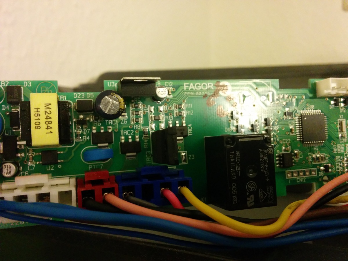

ich habe gerade ein riesen Problem. Seit ein paar tagen geht mein
Kühlschrank nicht mehr - Komplettausfall. Ein Techniker der Firma war
schon da und sagte, dass das Netzteil defekt ist. Leider gibt es dieses
als Ersatzteil nicht mehr, da der Hersteller insolvent gegangen ist. Ich
habe auch schon überall gesucht und konnte kein Ersatzteil dafür finden.
Da ich Elektriker bin, wollte ich nun selbst mal gucken ob ich einen
Fehler finde und das defekte Bauteil austauschen. Leider kenne ich mich
mit Elektronik nur begrenzt aus. Wie ich einen Widerstand oder Diode
prüfe ist mir bewusst. Aber wie messe ich die anderen Bauteile? Speziell
die Spule und SMD Bauteile? Welche Werte sollte man ablesen? Was auf dem
Multimeter einstellen und wo mit den Messspitzen ran? Welche Bauteile
würdet ihr als erstes prüfen usw?

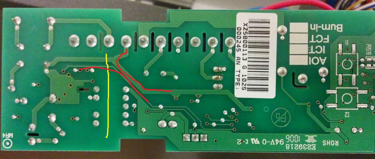

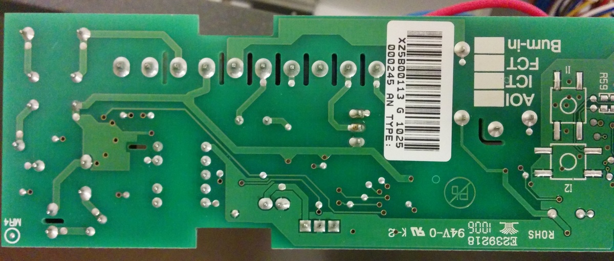

von H.Joachim S. (crazyhorse)
Das Isolationskonzept der Platine sieht abenteuerlich bis kriminell aus
- oder vertue ich mich da völlig?
von Roland (Gast)
Kann schon sein - ist halt kein deutscher Entwickler / Hersteller. ;)
gelb die eigentliche Isolationsstelle, auf der Oberseite auch der
entsprechend breite Optokoppler.
Aber was zum Geier machen die rot nachgezeichnetetn Leiterbahnen da?

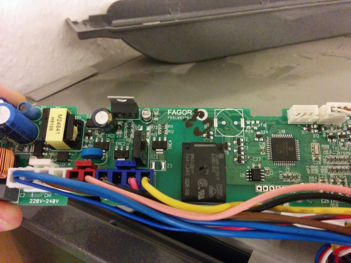

von Michael F. (sharpals)
Welles modell von kühlschrank ist es denn ?
Wenn ich es recht sehe, ist es ein kleines schaltnetztei in kombination
mit dem logikboard und einem schaltrelais.
Zuallerst würde ich mal die elektrolyte überprüfen, ob sie noch
funktionieren.
Was passierte denn, hatte es eine kurzschluß ?
Welche spannungen sind noch zu finden ?
Zuallererst müßen ja ca 380V an dem Eingangselko ( der blaue)  zu finden
sein, wenn das der fall ist. Würde ich mal sehen ob an dem kondensator,
der neben der diaode D5 und unterhalb von U3 ist, eine spannung
vorhanden ist.
Das selbe an C12, was steht eigentlich bei U3 drauf ?

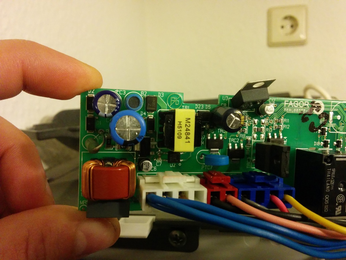

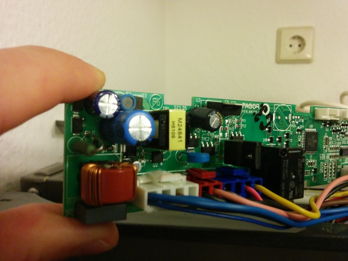

Das Netzteil ist auf dem Foto IMG_20170427_183513.jpg auf der linken
Seite mit dem hohen blauen Elko und dem Netzeingang unten links. Die
Region solltest du nochmal genau von oben fotografieren und uns
mitteilen, was auf den scharzen Halbleitern steht.
Der Netzeingang geht zuerst auf einen schwarzen X-Kondensator und dann
über eine Gleichtaktdrossel. Danach kommt das erste zu messende Bauteil,
ein grüner Sicherungswiderstand R1. Der sollte nicht mehr als etwa 10-15
Ohm messen.
Als nächstes kannst du mal über dem hellblauen Elko den Widerstand
messen. Wenn der nahe null Ohm ist und auch da bleibt, ist der
Schaltnetzteil Transistor evtl. auf Kurzschluss.
Wenn das Netzteil nicht zu retten ist, kann man den Trafo in gelb
auslöten und stattdessen eine passende Spannung einspeisen, die man z.b.
aus einem kleinen Netzteilmodul gewinnt.
Interessant dafür ist, was für eine Bezeichnung U3 hat, das ist nämlich
ein normalter 3-beiniger Spannungsregler.

Dies ist ein relativ komplexes Teil, ohne Schaltbild kann das niemand
reparieren.
Und sogar mit Schaltplan wäre es wohl schwierig, da u.a. 3 ICs drauf
sind.
Besser gleich für neuen Kühlschrank sparen.
die gehen zu den Triacs TRC1 und TRC2. Ob da noch ein dritter Triac
drauf ist, muss man mal schauen.
Edit: Ah, natürlich, der dicke TRC3 ist nur kein SMD, sondern der
stehende, vermutlich für den Kompressor.

Wow. Jede Menge Schnickschnack auf der Platine, kann Dein Kühlschrank
auch gleich Kaffe kochen?
Jedenfalls ist das nicht nur die Netzteil-Platine sondern vermutlich die
Hauptplatine.
Hm, das würde dann bedeuten - die gesamte Platine ist als
netzspannungsführend zu betrachten und die eigentliche Isolation findet
woanders statt. Ok, denkbar.

Fang bei dem Kondensator zwischen D5 und U3 an - welche Spannung führt
der, wenn du das Ding ansteckst?
von Roland (Gast)
Danke erst einmal für eure rege Anteilnahme.
Der Kühlschrank ist ein ein FFJ8845X vom ehemaligen Hersteller FAGOR.
Ja es ist ein Schaltnetzteil mit Logikboard. Das Netzteil wandelt die
Spannungen auf unterschiedliche Bereiche für Licht, LCD Display,
Kompressor, Ventilator etc.
Elkos habe ich eben überprüft - der Eingangselko hat 315V. Am Elko neben
D5 und unterhalb von U3 ist allerdings tote Hose - da kommt nichts mehr
an. U3 ist ein Spannungsregler 7805CT - da kommt auch nichts mehr an.
Der Widerstand bei R1 misst 105 Ohm - dort steht aber auch 100 Ohm 1W
+-5% drauf also sollte der auch passen.
Das Bauteil über dem Elko was mit B2 bezeichnet ist hat 3,4 Ohm. Was ist
das für ein Bauteil?
Neue Fotos kommen gleich.
Danke nochmal!

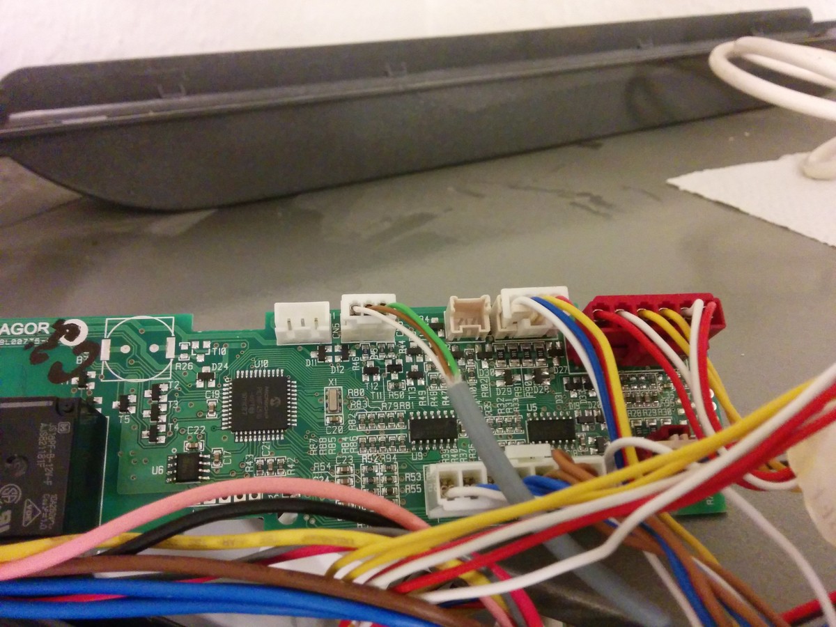

von Roland (Gast)
Hier ein hoffentlich besseres Foto von oben.
Zum Hintergrund: Bei mir wurde im Keller der Zähler gewechselt - ohne
Ankündigung!!! Abends kam ich nach Hause und der Kühlschrank gab keinen

U1 = RNR 1014A
D3 und D4 zeigen etwa 440 an in Durchlassrichtung.
An C6 komme ich nicht richtig ran. Wo kann ich das abnehmen?
Das ist eine Drossel/Spule. Der Widerstandswert kommt hin. Um den blauen
Elko sind 2 SMD Widerstände, die mit 474 (470 kOhm) beschriftet sind (R2
und R3?). Diese sollen die Startschaltung darstellen und den Elko C6
aufladen, der später dann vom laufenden Netzteil gespeist wird.

Finde ich auch interessant. Poste die mal. Mir sieht das fast wie ein
Sperrschwinger der einfachsten Sorte aus.
Edit: Ah, also doch kein simpler Sperrschwinger, sondern der NCP1014 von
OnSemi.
Muss mal das Datenblatt suchen.

Anbei eine Anleitung für ein Vorgängermodell der Platine.
Dank Google translate etwas "interessant" zu lesen ;-)
https://translate.google.de/translate?hl=de&sl=es&tl=de&u=http%3A%2F%2Fsrchapuzas.blogspot.de%2F2014%2F08%2Freparacion-placa-fe9l00b6-f-de-un.html&sandbox=1
(Wenn der Link oben nicht geht bitte manuell
http://srchapuzas.blogspot.de/2014/08/reparacion-placa-fe9l00b6-f-de-un.html
mit z.B. Google translate Spanisch->Deutsch übersetzen lassen)
Dort war es wohl der NCP1014.

Ein erster Hinweis ist die Spannung am VCC Pin. Wenn die unter 8,5V
bleibt, wird der Chip nicht starten. Figure 16 im DB. Wenn die Spannung
unter 7,5V fällt, schaltet die Kiste ab. Nominell sollten also etwa 8V

NCP1014 sieht gut aus. Ausfall dessen würde auch gut zur
Zählerwechselgeschichte passen. Kostet nicht die Welt und ist einen
Versuch wert, den einfach auf Verdacht zu tauschen (wenn die
Anschlussbelegung stimmt)

von Roland (Gast)
Okay also U1 zeigt 5,95V an. Dann wird der wohl defekt sein. Ich werde
dann morgen zum Conrad fahren und das U1 ersetzen.
von Roland (Gast)
Die Firma welche den Zähler getauscht hat, hat den Fehler eingestanden
und wollte mir die Reparatur bezahlen. Leider hat der Techniker für den
Kühlschrank aber wie gesagt kein Ersatzteil mehr dafür. Also steht nun
noch offen wie weiter verfahren wird.
Roland schrieb:
> Ich werde
Kauf dir aber auch gleich C6 (10µF/16V) dazu. Kann nicht schaden, den
gleich mit zu tauschen.
Stimmt, der Kondensator an Pin1 könnte auch der Grund sein, dass die
Kiste nach Netzausfall nicht wieder startet, der Standardfehler bei den
den UC38xx-Netzteilen.
Wenn es nur der Kondensator ist, kann der Monteur nichts dafür (die
Kiste wäre auch beim nächsten Netzausfall platt gewesen).
von Roland (Gast)
Okay dann hole ich C6 auch noch mal neu. Die Frage ist nun, woher
bekomme ich U1 und wie tausche ich C6? Der Kondensator scheint in einer
Art Sockel zu sitzen.
von hoffeeshilft (Gast)
Wenn der Weg zum Conrad weit ist solltest du ggf. vorher anrufen und
nachfragen, ob sie ihn haben oder bestellen können. Auf der
Conrad-Webseite habe ich nur das Devkit für 150€ gefunden.
Bei Farnell gibt es ihn in 3 Varianten und über HBE könnte man dort auch
privat bestellen.
Ansonsten bleibt wohl nur durchklicken und suchen:
https://www.mikrocontroller.net/articles/Elektronikversender
von Roland (Gast)
Ich habe hier noch einen neuen Elko mit 33µF und 16V. Kann ich den auch
nehmen?
von Klaus R. (klaus2)
"Da ich Elektriker bin, ..." - dann goole mal nach SMD Elko? Dann wir es
dir klar. "Gut" tauschen lässt sich der IC nur mit Heißluft, den Elko
kriegt man vll noch mit einem spitzen Kolben getauscht (vll ist auch nur
der defekt!).
Klaus.
von Gerd E. (robberknight)
Klaus R. schrieb:
> den Elko
2 Lötkolben nehmen. Einen für jedes Pad und damit beide Pads
gleichzeitig erhitzen.
Vorsichtig arbeiten: wenn man mechanischen Zug auf den Elko ausübt
während das Lot an beiden Pads noch nicht ganz flüssig ist, reißen
schnell mal die Pads von der Platine und dann wird die Reparatur
deutlich aufwendiger. Aber ewig oder mit deutlich zu hoher Temperatur
drauf rumbraten ist auch schädlich, auch das kann die Pads ablösen.
> nehmen?
Passt auch noch, und ich bin inzwischen überzeugt, dass es nur der
Kondensator ist.
Auslöten des alten ist nicht ganz einfach, aber machbar. Am besten noch
ein wenig Lötzinn drauf, dann klappt das schon.
von Roland (Gast)
Ihr seid der Wahnsinn!!! Mein Kühlschrank läuft wieder!!!
Ich weiß gar nicht wie ich euch danken soll. Da lag es tatsächlich nur
an dem Kondensator.
Vielen Dank noch einmal für eure schnelle und kompetente Hilfe. Mein
Bier kann nun endlich wieder perfekt gekühlt genossen werden. Auf euch!
Prost! :)
Klaus.

von W.S. (Gast)
> Dann hätten sie aber den Optokoppler auch einsparen können :-)
Nö. Sowas deutet darauf hin, daß für den eigentlichen Schaltregler eine
Standardschaltung verwendet wurde, die eigentlich für Netztrennung
vorgesehen ist - was hier jedoch nicht gebraucht wurde.
Das gibt's/gab's solche dreipoligen Schaltregler mal, poste mal die
Bezeichnung des SOT223-Teils links neben dem Optokoppler.
Vermutlich geht das ganze wieder, wenn man diesen Chip austauscht.
W.S.
Das hat sich doch alles schon längst erledigt - lest doch bitte den
ganzen Thread, bevor ihr postet. Das Chip ist ein Onsemi NCP1014, war
aber gar nicht kaputt, sondern nur der Elko an Vcc hatte Kapazität
verloren.
Der Kühlschrank läuft doch schon wieder - Fisch geputzt, Drops

war schon länger "ertaubt". Die Stromunterbrechung hat lediglich den
bestehenden Defekt offenkundig gemacht. Oder glaubst Du, daß der
Techniker dem besagten Kondensator durch seine Stromunterbrechung die
Kapazität "geraubt" hat.

Patrick J. schrieb:
> Bei 2x N kann sich dabei das N-Potential verschieben und zu
> Überspannungsschäden führen.
Kann so nicht auch mein Problem ausgelöst wurden sein? Dass sie
vielleicht 2 Phasen berührt haben beim Wechsel etc.?
Michael F. schrieb:
> hast du für den neuen kondensator einen 105C und longlive typen genommen
Ja habe ich - danke aber trotzdem für den Hinweis! :)
Horst schrieb:
> Unsinn. Der Kühlschrank wurde durch den Techniker zerstört, sprich
> anschließend muss da wieder ein funktionierender Kühlschrank stehen. Für
> 20€ bekommst du nur einen Kühlschrank in dem schon Mal Leichenteile
> waren...
Sehe ich auch so. Davon abgesehen hat der Elektriker die
Informationsfrist nicht eingehalten.
Und dass es am Elko lag, kam ja erst heraus weil ich mich selbst mit
eurer Hilfe darum gekümmert habe. Es hätte ja durchaus auch durch
Überspannung beim Zählerwechsel kaputt gehen können, was der Elektriker
ja selbst nicht ausgeschlossen hatte. Der Techniker konnte das auch
nicht ausschließen und dass jeder selbst den Fehler sucht kann man ja
auch nicht erwarten. Also hätten die mir auch so ein neues
gleichwertiges Gerät liefern müssen.

von Patrick J. (ho-bit-hun-ter)
Hi
Roland schrieb:
Wenn beim Zählerwechsel zwei Phasen zusammen geführt werden, ist der
Strom spätestens danach weg ;)
(und schönes blaues Licht gibt's auch ... kurzzeitig)
Das Verschieben des N-Potential kann NUR passieren, wenn am Zähler zwei
N angeschlossen sind - 1x die Zuleitung (auf dem verplombtem Bereich)
und 1x der Abgang zu Dir - ist aber eher sehr selten - also die 2 N am
Zähler.
MfG
von David L. (david_l652)
dear friends, i have a power board Fagor FE9L000B6 that unfortunatly it
doesnt turn on and faield, does anyone have datasheet of this board or
how can i suplly power direct without this part?
Best Regards
