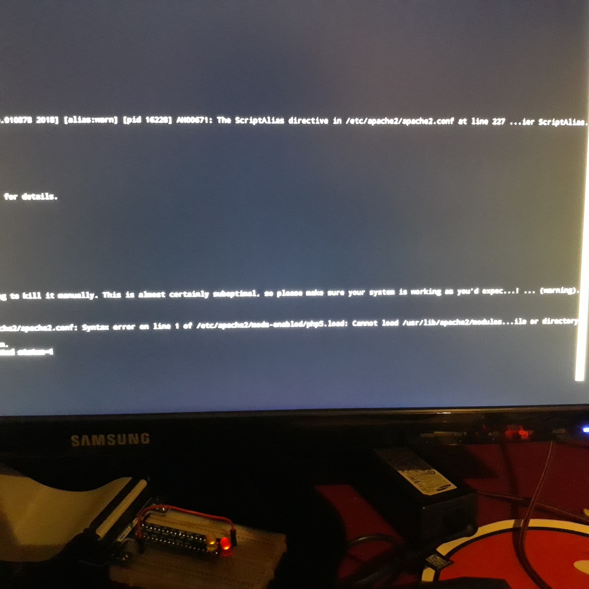

Hallo zusammen ich hab Apache2 erfolgreich installiert und funktioniert
auch mit dem mod wsgi. Jetzt wollte ich php dazufügen. Php 5 war schon
länger installiert und wollte dies auch jetzt testen. Leider wurde im
Browser die Textdatei angezeigt mit dem Code.
Code :
<?php
echo "Hallo Welt";
Im Terminal fubktioniert der Php5
Mit sudo php5 test.php
-->ohne Probleme
Jetzt dachte ich ob der eigentlich aktiviert ist auf Apache. IM
Verzeichnis:
/etc/apache2/mods_enabled/
War dieser nicht zu finden also hab ich den aktiviert mit
a2enmod php5
Die 2 Textdateien wurden jetzt akttiviert bzw in den Ordner eingefügt:
php5.conf
php5.load
Nachdem ich den Apache restartet habe wird dieser abgeschossen:
Mit systemctl status apache2.service
 finde Ich heraus  das irgendwie synthax errors sind in der apache2.conf
und in php5.load
Und die meldung cannot load ..../usr/lib/apache2/modules....
In Zeile 140 steht IncludeOptional mods-enabled/*.load

Hier terminal
* geht nicht.
Die einfache Lösung:
sudo apt-get install
    libapache2-mod-php7.0 – für PHP7
    libapache2-mod-php5 – für PHP5
von (prx) A. K. (prx)
> * geht nicht.
Vielleicht etwas missverständlich ausgedrückt. Die Zeile ist ok, nicht
aber das, was dadurch geladen wird. Weil das Apache-Modul fehlt.
