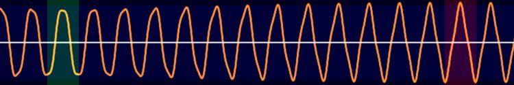

Hier ist so ein Fall mit nicht exakt passender dritter Oberwelle
(absichtlich stark verstimmt). Die Signalform wechselt zwischen einem
tendenziellen Rechteck und einem Dreieck.
