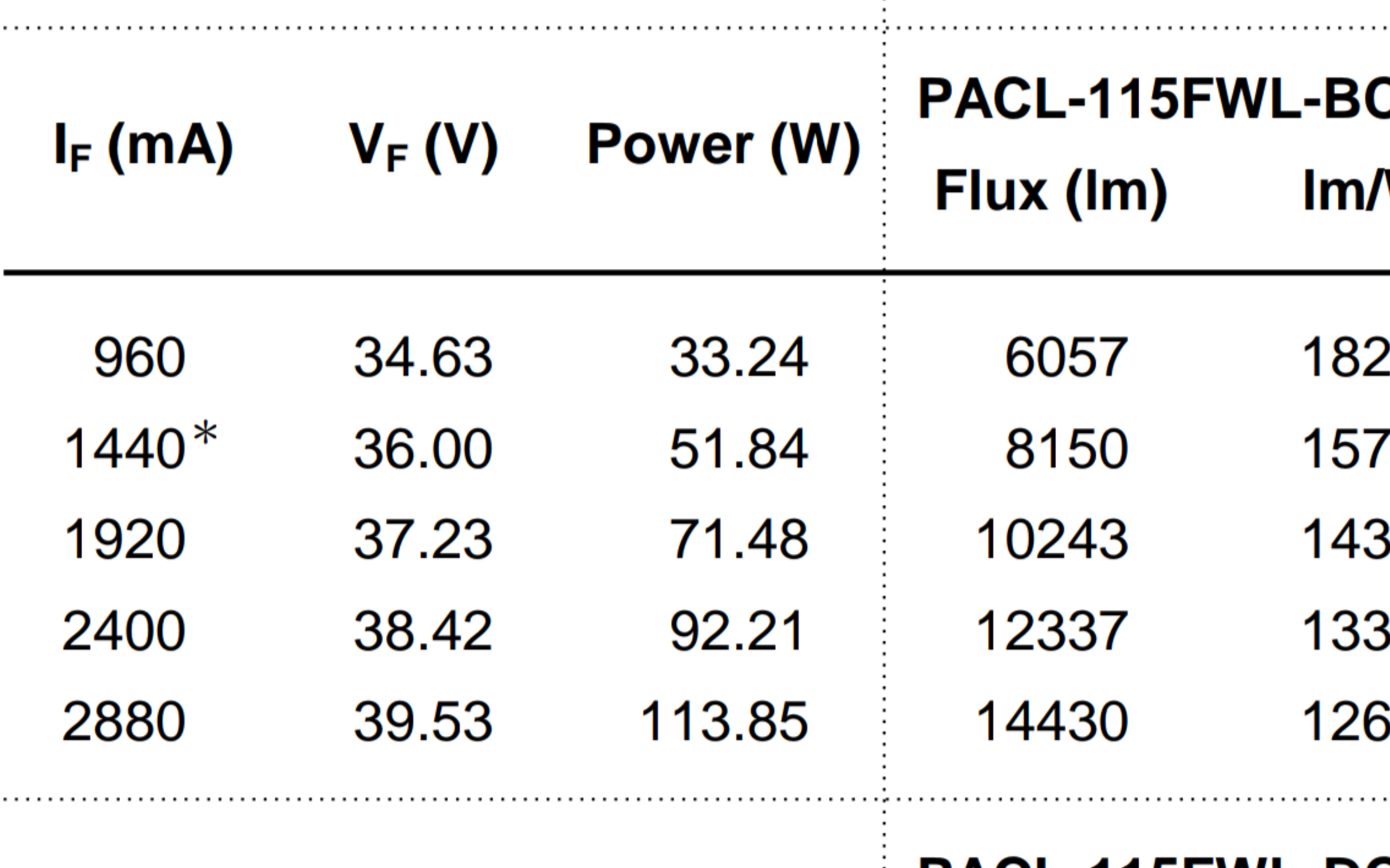

von J. S. (pbr85)
PACL-115FWL-BCGN , 28mm x 28mm, 14400 Lumen bei 113W und 5000K sowie
80er CRI. Ist das genug? 6600 Lumen werden bei 33W erreicht, was etwa
19W Lichtleistung und 14W Heizleistung entspricht.
von licht (Gast)
Warmweiß wäre mir schon lieber, aber die kann ich doch nicht an die
anliegenden 230V anschließen, oder? Was brauche ich da für einen Trafo
(oder geht es einfacher?) ist ja nicht so viel Platz in der Lampe.
Dimmbar brauche ich nicht.

Osram Haloline 300W 230V Sockel R7s hat 5300Lm.
Man käme mit einer PACL-115 in Warmweiß mit etwa 35W Leistungsaufnahme
hin.
