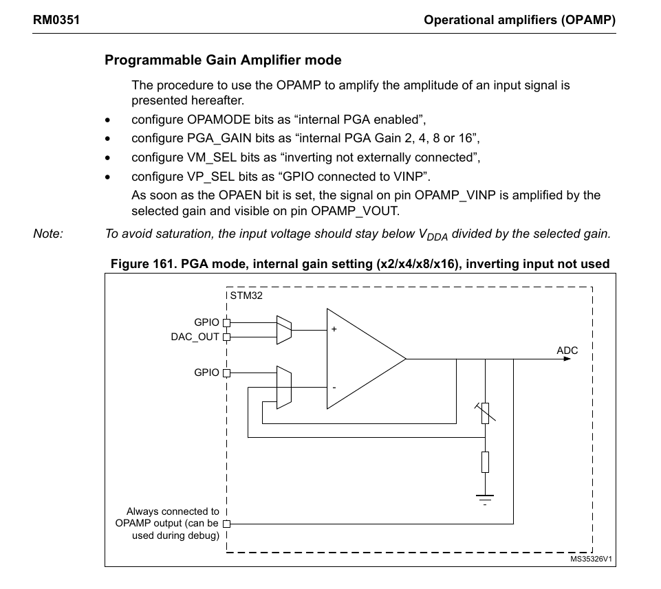

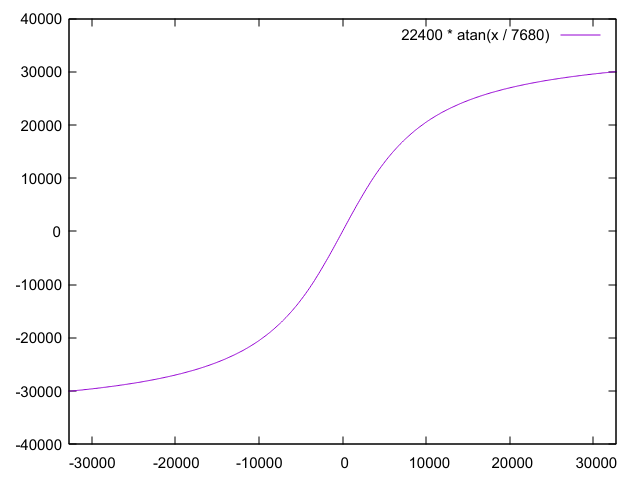

von Joerg W. (joergwolfram)
Ich probiere derzeit einiges in die Richtung aus, je nach verfügbarer
Zeit. Basis ist ein STM32L475, wobei ich erstmal die internen PGA, ADC
und DAC verwende. Der ADC läuft über 64-fach Oversampling, um die
Auflösung zu verbessern, beim DAC nutze ich dafür beide Kanäle parallel
mit unterschiedlicher Gewichtung.
Das vom ADC erhaltene Eingangs-Signal wird via Integration von
DC-Anteilen befreit und nach Long gewandelt. Danach geht es in die
Effektkette, die momentan 4 frei belegbare Plätze hat.
Beim Verzerrer habe ich einmal einstellbares Gain + Clipping, aber auch
mathematische Funktionen wie
y = 22400 * atan(x / 7680)
(per lookup-table realisiert) implementiert. Aber ohne einen Tiefpass
dahinter klingt das alles eher "rauh". Bei den Filtern habe ich
inzwischen gemerkt, dass 32 Bits wohl nicht ausreichen oder ich z^(-1)
Eine Frage: Woher kommt diese Formel? Warum gerade ARCTAN?
Ich hatte mal verschiedene Funktionen ausprobiert, um automatisch
Lookup-Tabellen für die Übertragungsfunktionen erstellen zu können. Und
da war halt auch das dabei ;-)
Jörg
von J. S. (engineer) Benutzerseite
hm, ATAN ist ja nun nicht gerade sehr rechenfreundlich. Bietet auch
klanglich nicht unbedingt wesentlich andere Komponenten als andere
Verzerrer wie Wurzel z.B.
Für Musik würde ich mit wenigen weiteren Oberwellen anfangen, z.B. mit
solchen krummlinigen Kennlinien:
http://www.96khz.org/oldpages/parametricsaturation.htm
Die haben in der ersten Stufe nur X2 und X3, also die Oktave und die
Quinte in der Oktave. Da bei Gitarren die Oberwellen auch anfänglich in
der 3. 5. und 7. liegen wegen der dreiecksförmigen Elongation ergibt
sich daraus schon genug "gefaltetes" Obst!
Danke für den Hinweis und Link, ich habe das mal implementiert (Der
Code-Link funtioniert leider nicht) und es klingt ein ganzes Stück
besser/angenehmer als meine ATAN-Geschichte. Was wiederum extensive
Filterei hinterher erspart.
Was mir dabei aufgefallen ist, an der Grenze zwischen linear und
verzerrt wird der Ton plötzlich "rau". Das wird wohl auch daran liegen,
dass meine ADC-Lösung (PGA + 12 Bit ADC mit Oversampling im STM32L475)
letztendlich doch ungeeignet ist und an der Stelle im Wesentlichen
zunächst das Rauschen verzerrt wird.
Jörg

von Kai D. (robokai)
Joerg W. schrieb:
> im PGA-Modus
Was ist ein "PGA"-Modus?
Der STM32L475 hat Opamps drin und die lassen sich in einem "PGA-Mode"
mit unterschiedlichen fixen Verstärkungen betreiben.
Programmable Gain Amplifier mode auf Seite 691 im Reference Manual
Jörg
