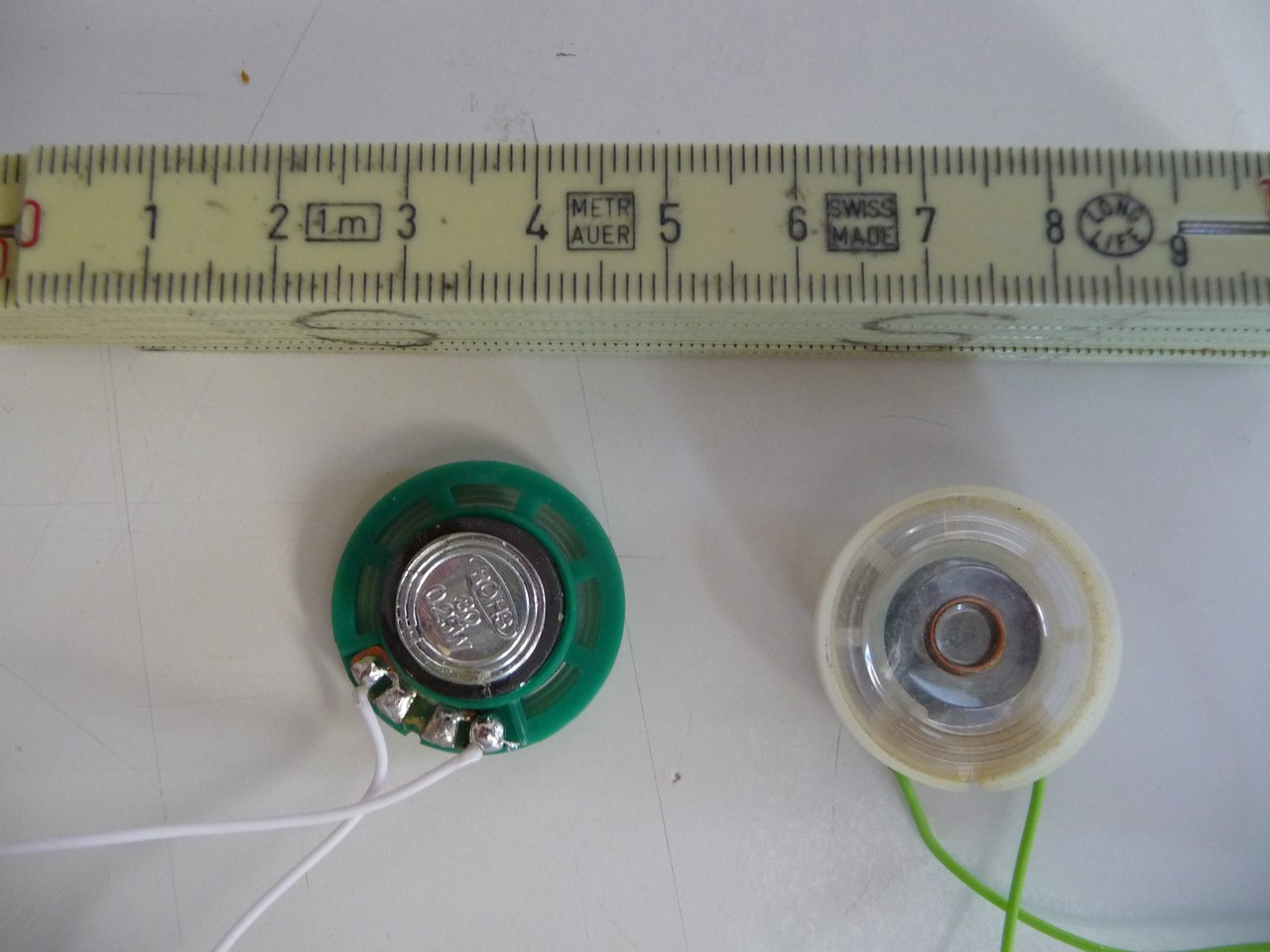

Hallo, ich habe hier ein altes Bastelobjekt liegen. Es handelt sich um einen Spielzeugbären, der bei Knopfdruck das ABC aufsagt. Leider ist der Lautsprecher kaputt. Problem: Welchen kaufen? Es steht weder Watt noch Ohm auf dem Lautsprecher. Es sind drei Mignonbatterien verbaut. Was kann ich tun? Bin für jede Hilfe dankbar.
Karsten S. schrieb: > Es steht weder Watt noch Ohm auf dem Lautsprecher. Aber du kannst sicher den Durchmesser feststellen und/oder ein Foto machen. Je hochohmiger der Lautsprecher, umso leiser wird er sein.
Karsten S. schrieb: > Es steht weder Watt noch Ohm auf dem Lautsprecher. Widerstand und Baugröße beim alten messen.
Durchmesser ist 28mm. Widerstand messen geht nicht, da beidenkleinen Enden defekt sind.
Karsten S. schrieb: > Durchmesser ist 28mm. Widerstand messen geht nicht, da > beidenkleinen > Enden defekt sind. Zerlegen bis man an die Spule dran kommt.
Ich habe lediglich ein Plastikteil indem eine Kupferspule steckt und einen Magneten. Beide Enden des Lautsprechers messen, also die kleine Kupferspule? So wie das aussieht ist der aber kaputt das man nichts mehr hat zum Messen. Was dann?
Ich habe hier welche mit 27mm Durchmesser liegen, 8 Ohm, 0,25 W Kannst gegen Porto einen haben, Farbe ist weiss oder grün.
Karsten S. schrieb: > Widerstand messen geht nicht, da beidenkleinen Enden defekt sind Vielleicht sind aber die Drähte an der Membran noch erreichbar. Batteriebetriebene Geräte haben oft mehr als 8 Ohm, z.B. 32 Ohm.
Karsten S. schrieb: > Durchmesser ist 28mm. Das ist so die Größenordnung der Freihörlautsprecher in Mobiltelefonen. Ich würde einfach mal suchen und probieren, z.B. https://www.pollin.de/p/kleinlautsprecher-8-o-29-mm-640040 Wenn im Bärchen Platz ist, kann der auch ein abweichendes Maß haben.
Danke euch... Hallo Manfred...gernau wie der bei Pollin schaut auch meiner aus samt der Einkerbung zum einstecken....
Vielen lieben Dank euch...wie ich sehe habe ich wahrscheinlich so einen sogar noch..... Dankeschön. Schönen Abend euch noch.
Manfred schrieb: > Wenn im Bärchen Platz ist, kann der auch ein abweichendes Maß haben. Wenn ein alter PC-Lautsprecher Platz hat, dann brüllt das Bärchen :-) Kapseln von Kopfhörern gehen auch.
