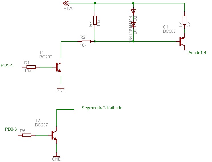

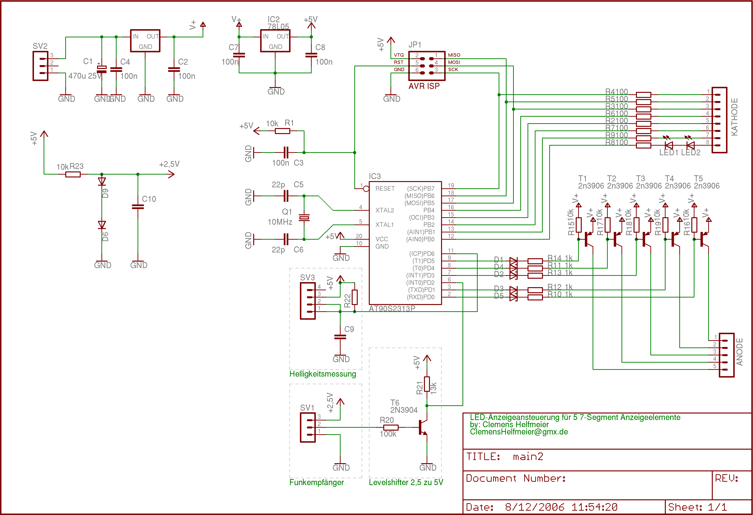

von Clemens H. (sum)
ich habe soetwas mal ohne externen IC gemacht, nur Transistoren
verwendet. Anbei die Schaltungsidee als Schaltplan.
Meine Schaltung arbeitet mit einem Tiny2313/90S2313, empfängt die
DCF77-Zeit und regelt die Helligkeit der Anzeige über die
Umgebungshelligkeit. Damit ist die Anzeige bei Dunkelheit gerade noch
sichtbar, im Hellen aber trozdem gut lesbar.
Schöne Grüße, Clemens
von Paul Baumann (Gast)
@Clemens
Ist das nur eine Schaltungsidee oder hast Du das auch in die Tat
umgesetzt?
Was mich wundert, ist die Ansteuerung der Anoden. Wenn die Transistoren
mit dem Emitter an einer höheren Spannung (V+ bei Dir)
liegen, werden sie sowohl bei L, als auch bei H-Pegel aufgesteuert
sein, da 5V an der Basis immer noch "negativer" als +12V am Emitter
sind. (Kopf kratz) :-)
MfG Paul
P.S.
Wenn der nichtbeschriftete Regler links oben auch ein 7805 ist, würde
es gehen. Aber: Dann würde es wieder nicht für Jumbo-Anzeigen reichen.
MfG Paul
Hallo Paul,
du hast die schönen Z-Dioden übersehen... Ich hab 8 oder 9 V für die
LEDs, der rest auf 5V, dann sind die Dioden 4.7V und es geht. Hier
läuft die Anzeige seit dem Entwurf einwandfrei.
Einziges Problem ist der etwas magere Strom durch den AVR, dieser macht
wirklich nicht deutlich mehr als 200mA gesamt, auf jeden Fall schafft er
die 800mA (die ja bei "alles an" fließen müssten) definitiv nicht. Das
schadet allerdings nich so viel, der Unterschied in der Helligkeit ist
nicht so stark wie der Unterschied im Strom.
Clemens

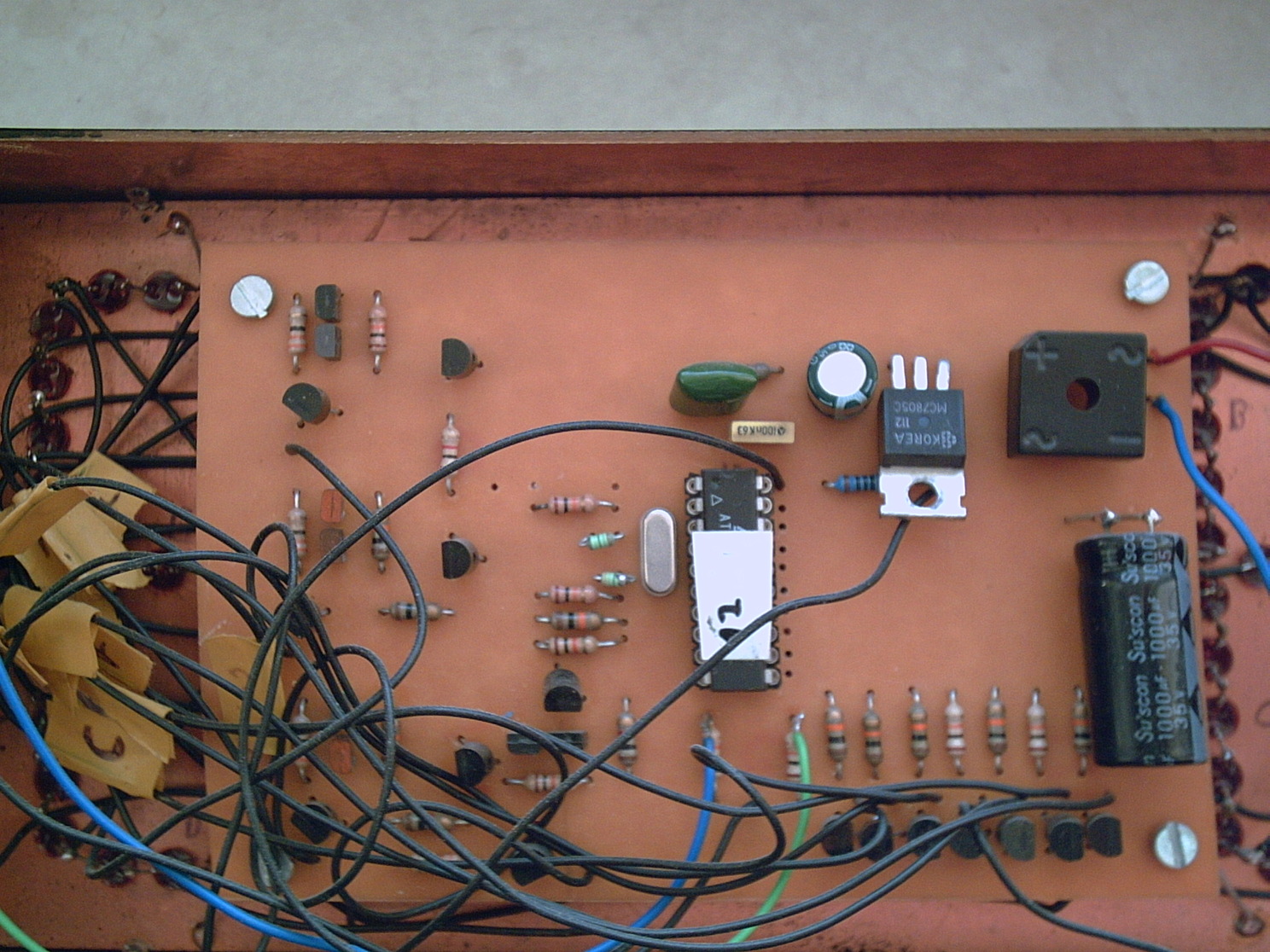

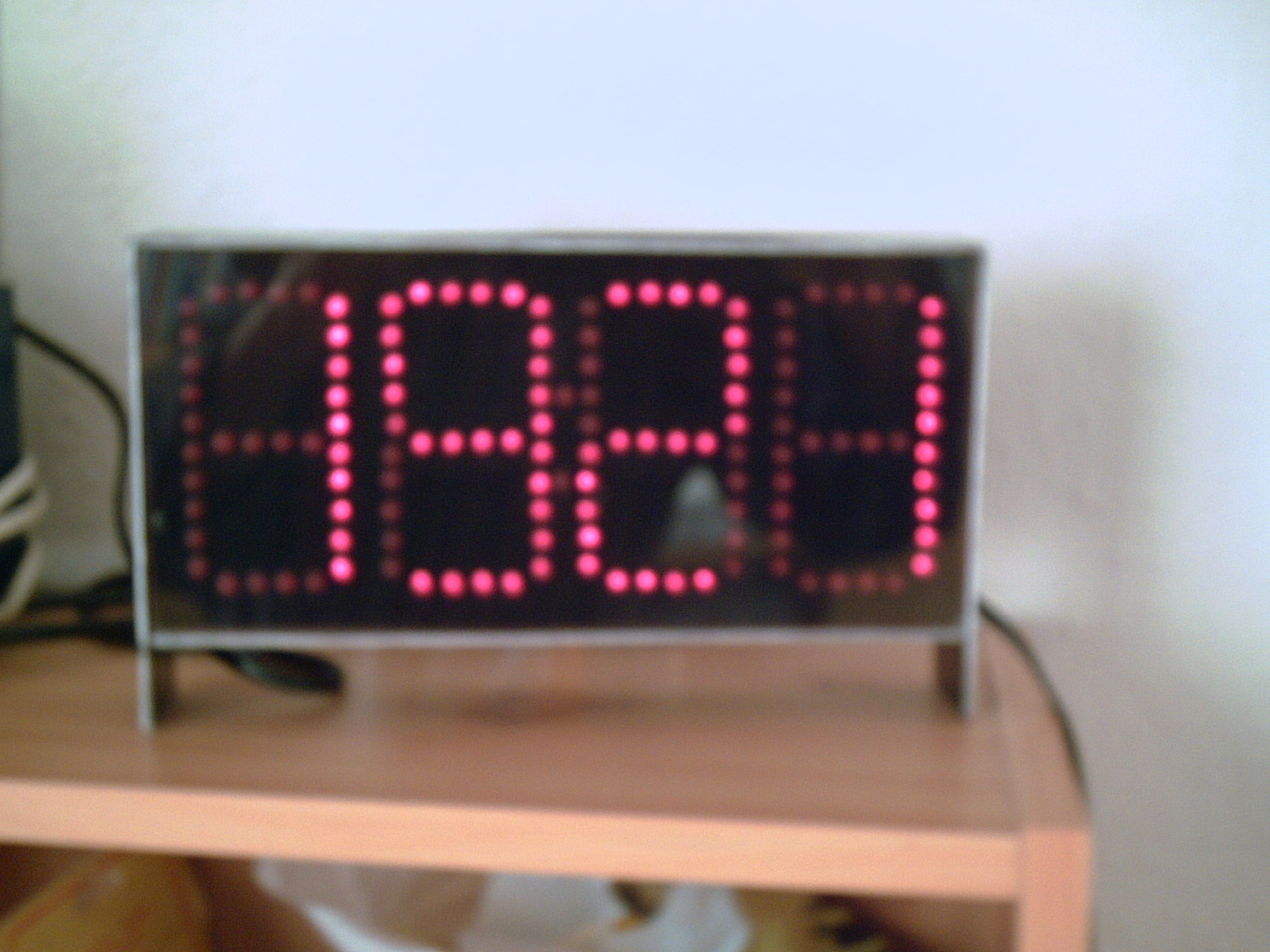

Anbei mal die Lösung bei meiner Uhr. Ich arbeite mit
geschalteten Konstantstromquellen, weil bie mir die
Segmente "hochkant" 5 LED´s haben und die quer nur 4.
Allerdings brauche ich außer dem Prozessor (Attiny2313)
keine weiteren Schaltkreise. Der Strom durch die LED´s
ist: 0.6 Volt / Emitterwiderstand.
MfG Paul
Das ist richtig. Es fließen immer ca. 17mA, egal wie viele Segmente
an sind. Ich kann gerne ein Foto machen, damit Du siehst, daß das
funktioniert.
MfG Paul
Ach so, ich muß vielleicht noch dazu sagen, daß sowohl die Digits
gemultiplext als auch die Segmente, wenn das jeweilige Digit "dran"
ist gemultiplext werden. Somit ist immer nur ein Segment im Gange,
entweder mit 4 oder mit 5 roten LED´s in Reihe.

von Peter D. (peda)
Auf Deinem Bild ist sehr schön zu sehen, welchen Wust an diskreten
Bauteilen ich mir mit den 2 ICs eingespart habe.
Allerdings sind die ausgeschalteten LEDs sehr hell zu sehen.
Hast Du keine Kontrastfolie davor oder sind die leuchtenden LEDs so
dunkel ?
Ich suche noch ne rote Folie, bei Sonnenlicht sind die nackten
Jumboanzeigen ziemlich kontrastarm.
Peter
@Karl-Heinz
Jetzt habe ich Photoshop auf der CD zur Kamera gefunden. Geht.
Hätte schon eher mal danach gucken sollen.
@Peter
Ich habe diskrete BE en Masse hier liegen, weil ich gerne
"Schlachtfeste" mit alten Geräten veranstalte.
Hier gibt es keinen Laden mehr für Elektronikkram. :-(
Da nehme ich das, was da ist.
Auf den Platz kam es nicht an, da die Uhr ja groß genug
ist.
Folie ist nicht davor, sondern 1mm "Bastlerglas" (Polystyrol)
Ich suche auch noch nach roter Folie, um nur die leuchtenden LED´s
sichtbar zu machen.
Die LED´s sind VQA13/1 aus DDR-Produktion. Ich traue mich nicht, den
Strom zu erhöhen.
Ursprünglich wollte ich die Anzeige nach 20 Uhr dimmen, aber das Stück
Programm passt nicht mehr in den Prozessor. (Attiny2313) :-(
MfG Paul
