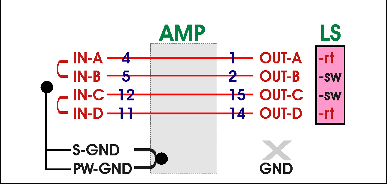

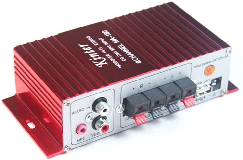

Ich muß leider (nochmal) auf den KINTER-Amp zurückkommen. Bin beim
'Lautsprecher-Osterputz', hab noch vier kleine 2.1-Verstärker ausgebaut,
die brummen leicht mit Trafo, und mit SNT surren sie (Kopfhörer) nur am
>leider TV.
Den KINTER hab ich jetzt mal mit 2x 2200µF/16V versehen, was eine
gemeinsame Masse 'verursacht', statt der getrennten, das geht ganz gut.
Was ich dabei NICHT verstehe:
Es ist die Double-Bridge-Schaltung, die Eingänge A-B und C-D sind
parallel angeschlossen. Jetzt steht aber im Datasheet, daß diese
'Parallelität' zu einer 'Umschaltung' zwischen 2- und 4-Kanalbetrieb
führe.
Frage 1: Wie soll das gehen?
Am Ausgang kann man LS an die vier (Signal-) Kanäle ABCD anschließen.
Eine Bridge ist ja nur eine normale Serienschaltung. Hier aber liegen
jeweils zwei Signale -ohne Masse- an Links/Rechts an.
Frage 2: Wie geht das da mit der Signal- Masse ?
Vielleicht könnte mir das jemand erklären, wie das funktioniert - oder
ob da mglw. eine "Fehlschaltung" am Ausgang vorliegt.
Also irrtümlich ein Blockschaltbild im datasheet dazu führte, daß man
den Eingang parallel schloß, statt das am Ausgang (entweder normale oder
'diese: ++' Bridge) umzustecken .
Für mich wäre (jetzt) ein 2/4-Umschalt-Umbau schon interessant, ist zwar
wenig Platz, aber ich verliere nur 6dB im Single-End-Betrieb, im Test
war das kaum hörbar. Und meinen Kopfhörer könnte ich dann auch
anschließen.
Auch würde ich mich endlich bei diesen dämlichen Car-Amps auskennen.

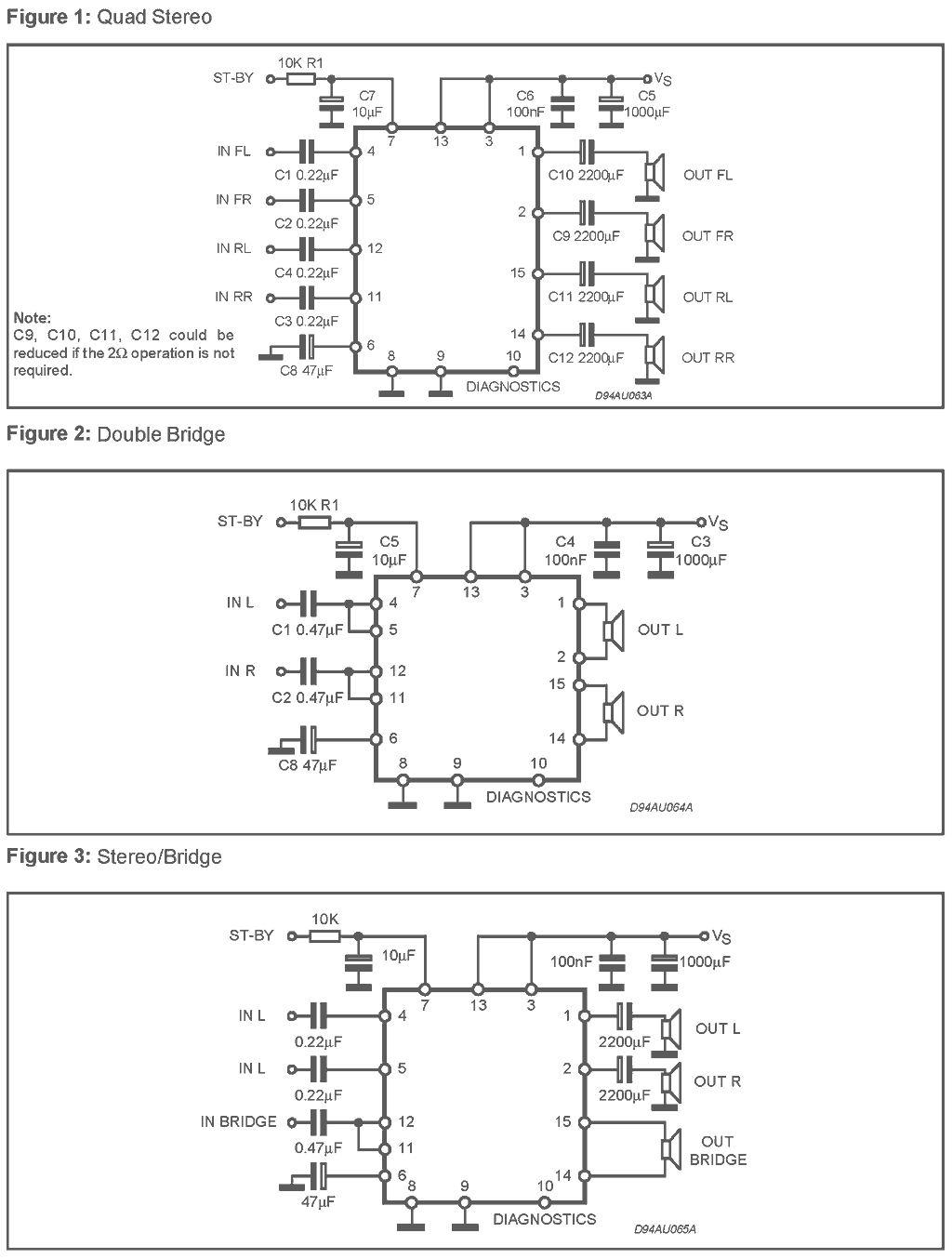

Im Datenblatt ist die Funktionsweise doch genau beschrieben, und zwar sowohl anhand des Blockdiagramms als auch in Textform. Das hat alles schon seine Richtigkeit. Es kommt eben auf die Phasenlagen und Polaritäten an.

MaWin schrieb: > Und weil A1 das Signal verstärkt, und A2 das Signal invertierend > verstärkt, hat man am Ausgang OUT2-OUT1 das Signal in grosser Differenz. Danke, auf Dich ist wenigstens noch Verlaß! Kurz vorm Schlafengehen dachte ich mir, die anderen Schaltbilder muß ich mir noch genauer anschauen. Das INV hab ich gar nicht gesehen. Das macht die Sache klarer ! Auch für den 4-Kanal-Betrieb. > > Der Trick ist, dass einer der AMPs der Parallelschaltung normal und der > andere invertierend verstärkt. Fas steht als INV klar im Datenblatt und > sogar die Schaltung ist gezeigt. > > Rudi Ratlos schrieb: >> Den KINTER hab ich jetzt mal mit 2x 2200µF/16V versehen, was eine >> gemeinsame Masse 'verursacht', statt der getrennten, das geht ganz gut. > 0-Punkt gegen den verstärkt wird, liegt an SVR Pin6, der möglichst gut > abgeblockt werden will gegen SGND, und PGND kommt direkt vom Netzteil. Aha. So geht das. Darum der Elko. Hier ist aber GND- S+PW 1e Leitung. Im Datenblatt steht aber, daß S-GND von PW-GND abgekoppelt werden muß - und danach , so wie ich das verstehe, der A2 (IN2) mit S-GND verbunden werden muß, Kreuzschaltung ".. is made simply by means of a short circuit across the inputs" -was eben diese BRIDGE-Umschaltung verursacht. Was aber eine Trennung der vier IN-Pins voraussetzt. Und S-GND und PW-GND. Ich bin nach vor der Meinung, daß hier ein Schlatungsfehler vorliegt. Weil wenn ein 1,3 Watt Batterie-Verstärker mehr Leistung bringt als ein "30W" Bridge-Verstärker, dann kan eh was nicht stimmen. Und wenn du dir die DollaTek.. anschaust, siehst dasselbe: TRAU keinem Chin-B-esen. >> An Pin6 (SVR) sind statt 47 nur 4,7µF. > Daher kommt das Brummen, mach da ordentliche 47 oder 100uF hin, mit > kurzen Kabeln, und direkt zu SGND. Nicht der KINTER brummt, sondern der 2.1-Amp, ABER das werd ich trotzdem machen. Es ist einfach zuviel herumzukratzen und -löten, bis man das echt "betriebsfertig" macht, ein TDA7377 kostet 3,- (zzgl.Versand) in DE. Und dann die ganzen Elkos dazu ... Warum ich KINTER auch behalten habe, ist VOL- BAL -BASS-TREBLE ! Diese Vorstufe kann man auch abtrennen und an einen großen Car-Amp hängen

MaWin schrieb: > Na wenn man in ke 2 Kanäle dasselbe Signal einspeist, hat man offenbar > nicht mehr 4 Kanäle 'Quadro' sondern nur noch 2 Kanäle 'Stereo'. Und damit auch keine "BRIDGE"-Schaltung. Im Sinne des Erfinders . Jens G. schrieb: > dann aber die Invertierung durch jeweils > einen Kanal durch abermaliges Invertieren je eines der Lautsprechers > wieder kompensiert werden muß. Auch ein interessanter Ansatzpunkt, > Beschäftige Dich einfach nochmal mit den Grundprinzipien eines > Brückenverstärkers - Quellen gibt's im Internet ja sicherlich genügend Wozu? Ich repariere nur, oder baue was um, ich designe nichts. Am PA-Amp hast einen Brückenumschalter, am Car-Amp schließt "Bridge" einfach über Plus-Minus an. Ich hab von diesen Chin-B-esen einfach so die Nase voll, hab noch einen PC-Lautsprecher zerlegt, die löten irgendwelche Kabel einfach irgendwo an. OBWOHL dort alles einwandfrei beschriftet ist. Der Trafo glüht im Leerlauf ... was solls ? Am Input Masse mit Signal kurzgeschlossen ... was solls ? Kabel mit 0,1mm²- für 5A ... was solls. (?) Das Land ist groß - und der Kaiser weit. (chin.Sprichwort)

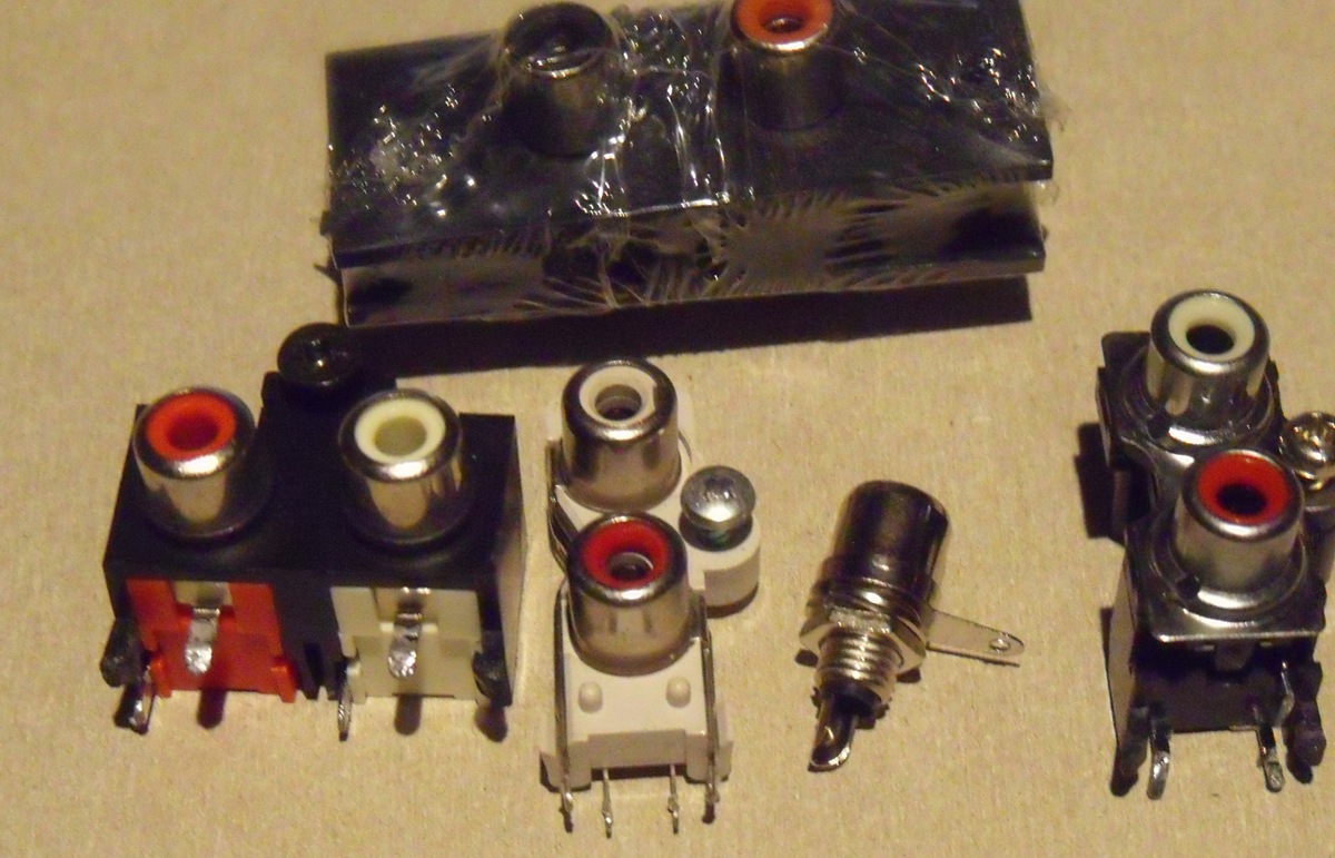

Rudi Ratlos schrieb: > Jetzt kann ICH nämlich statt dem Klemmenblock 4 LS-Cinch reinbauen , > zwei davon natürlich invertiert, > Natürlich das heiße und kalte Ende verdrehen um 180 Grad... > und schon hab ICH einen phasenrichtigen 2/4-Kanal-Amp > mit Kopfhöreranschluß . Ja, Du bist toll und der Beste!

Die 'Frage' kurz nachformuliert :
wieso? hat dieser A/B-Verstärker eine 'getrennte' Masse
Im Übrigen gibt es 2-pol-Cinch und 3-pol-Doppel-Cinch und bei 'gewissen
Geräten' auch 4-pol-Doppel-Cinch. Capiche ?
