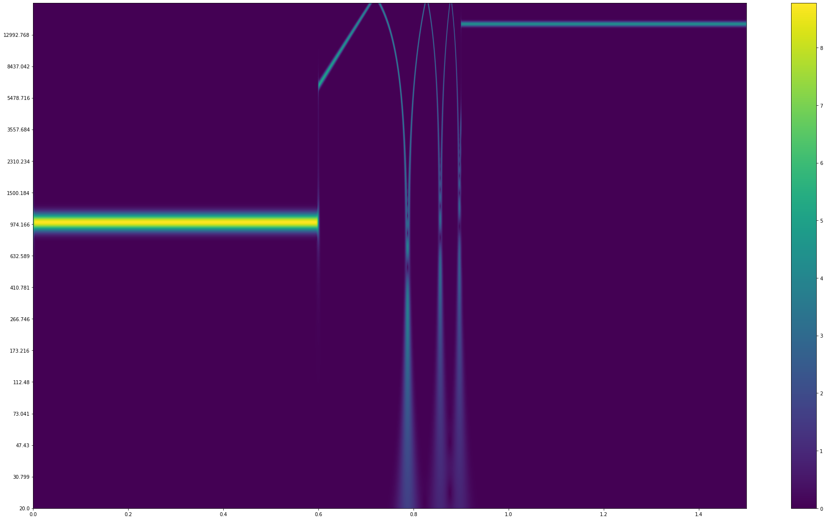

ich habe mir ein neues Projekt herausgesucht: Ich möchte ein Machine
Learning System bauen, das Musikdateien analysiert und musikalische
Größen ableitet, beispielsweise (polyphone) Tonhöhen, Akkorde, vllt.
Genre oder auch den Puls/Takt der Musik.
Der Stand der Technik scheint mir noch etwas enttäuschend, aber
vielleicht ist das ja ein gutes Zeichen, und es gibt noch Dinge zu
entwickeln.

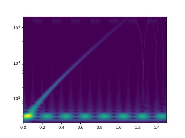

Ein paar erste Aufgaben zur Vorarbeit zeichnen sich schon ab – auch weil
es dabei sicher viel zu lernen gibt. Beispielsweise möchte ich aus einer
Audiodatei gerne mp4-Videos mit Audio und Spektrogrammen generieren, die
möglichst viele der „relevanten“ Informationen enthalten.
Aus meiner Sicht ist es „relevant“, Tonhöhen genau bestimmen zu können –
davon gibt es laut midi-protokoll max. 127, aber eine deutlich größere
Menge Obertöne kann wohl nicht schaden. Vielleicht helfen auch zwischen
den wohltemperierten Frequenzen liegende Teilschritte um später einzelne
Instrumente sauber zu identifizieren?
Und es ist dummerweise gleichzeitig relevant, eine saubere zeitliche
Auflösung, beispielsweise zur Erkennung von Notenanschlägen zu erreichen
(<1ms als Hausnummer).

So was sind jetzt eigentlich die Fragen?
1. Wavelet-Analyse oder gefensterte DFT? Habt ihr Favoriten für Musik?
Warum? Könnt ihr noch weitere Verfahren empfehlen?
2. Bei der DFT erhalte ich Phase und Amplitude. Glaubt ihr, in der Phase
sind irgendwelche musikalisch relevanten Infos enthalten? Wohl eher
nicht, oder?
3. meine Frequenzunterteilung wird logarithmisch (alle 12
Halbtonschritte verdoppelt sich die Frequenz). Gibt’s irgendwelche
Besonderheiten bei den üblichen Verfahren, falls die Frequenzskala
nichtlinear ist?
4. Das menschliche Lautstärkeempfinden ist ebenfalls logarithmisch
skaliert – Stichwort: dB. Steckt da mehr dahinter als die
Ausgangsamplituden in meinem Spektrogramm zu logarithmieren? Gerade wenn
die Frequenzskala nichtlinear ist, bin ich unsicher, ob man bei der
Berechnung nicht irgendwelche frequenzabhängige Faktoren entstehen, um
beispielsweise Leistungsdichten oder Ähnliches sauber abzubilden? Die
Frequenzabhängigkeit beim menschlichen Lautstärkeempfinden nach dB(A)
und Phone darf erstmal ignoriert werden, finde ich.
5. „exakte Tonhöhe“ vs. „zeitliche Auflösung“ sind ja eher
widersprüchliche Ziele. Kennt ihr Ansätze bei denen mehrere
Spektrogramme parallel erzeugt werden, um das Problem in den Griff zu
kriegen? Oder gibt’s dazu bessere Ideen?
6. Spricht etwas dagegen, die Wavelet- oder Fensterlänge grundsätzlich
frequenzabhängig zu gestalten? Tiefe Töne scheinen mir oft in
langsamerer Abfolge zu kommen. Außerdem „dauert“ bei 100Hz-Tönen das
Integral über eine einzige Schwingung ja bereits 10ms.
7. Was wären vielversprechende Fensterformen für Audiosignale?

Nicht unbedingt: Man kann durchaus zu jedem Zeitpunkt die aktuelle
Tonhöhe hinreichend genau angeben. Das erfordert aber immer mehr
technischen Aufwand, der sich meistens nicht lohnt, weil er irgendwann
keine Information bringt.
> kriegen?
Das ist nötig, ja. Schon wegen des Fensterns.
> Tiefe Töne scheinen mir oft in langsamerer Abfolge zu kommen.
Nicht unbedingt, wieso?
Der Ton dauert auch länger (was nicht heißt, dass die Abfolge langsamer
wärem, siehe Echos durch Reflektionen z.b.) aber hier muss man Ton von
Frequenz unterscheiden:
Ein musikalischer Ton hat Oberwellen und einen Lautstärkeverlauf.
Abseits der Oberwellen wird auch der tiefe Basston durch die Lautstärke
moduliert, siehe "gating", "compression" und "Hüllkurve" und das führt
letztlich zu steileren Anstiegen, die man wieder in Frequenzen
uminterpretieren kann. Die tauchen dann in deiner Spektralanalyse auf.
Schau dir mal einen Technobass an, der mit Attack < 3ms arbeitet.

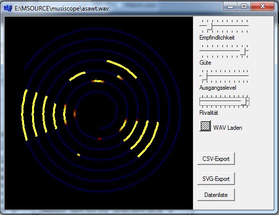

Ähnliches hat mich auch schon mal beschäftigt. Übliche Spektrogramme
zeigen aber nicht unmittelbar musikalischen Zusammenhänge. Brauchbar ist
da eine Spirale, bei der gleiche Töne unterschiedlicher Oktaven auf
einer Linie liegen und Intervalle zu Winkeln werden.
Das Programm, das ich dazu entwickelt hatte, detektiert die Töne mit
simulierten Schwingkreisen.
Das Beispiel-Bild zeigt einen Sägezahn-Ton von 440hz, die Obertöne sind
deutlich erkennbar.
Spannende Darstellung, vielleicht probiere ich das auch mal. Allerdings
für die Weiterverarbeitung im neuronalen Netz ist da meiner Meinung nach
zu viel "schwarz"

von Jürgen S. (engineer) Benutzerseite
Jobst Q. schrieb:
> Brauchbar ist
Finde ich sehr interessant. Ich habe was Ähnliches am Start - nur im
Komplexen (siehe Riemannsche Spirale) - allerdings mit einem anderen
Ziel. Kommt aus einer industriellen Anwendung und hat aktuell nur
graphische / künstlerische Gründe.
Die Idee, das als Marker für Oberwellen zu nehmen ist recht
übersichtlich und macht auch eine sinnvolle Aussage. Ich nehme an, die
Färbung ist der Betrag und der Winkel das Module der Frequenz (eine
Oktave für 306°) ?
Man könnte jetzt noch die Phase aus der FFT reinnehmen und färben oder
den Kreis modulieren, z.B. in der Z-Achse , z.B. über den komplexen
Winkel. Müsste recht lustig aussehen, das in Echtzeit zu machen.

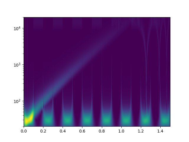

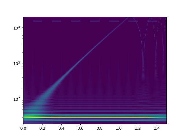

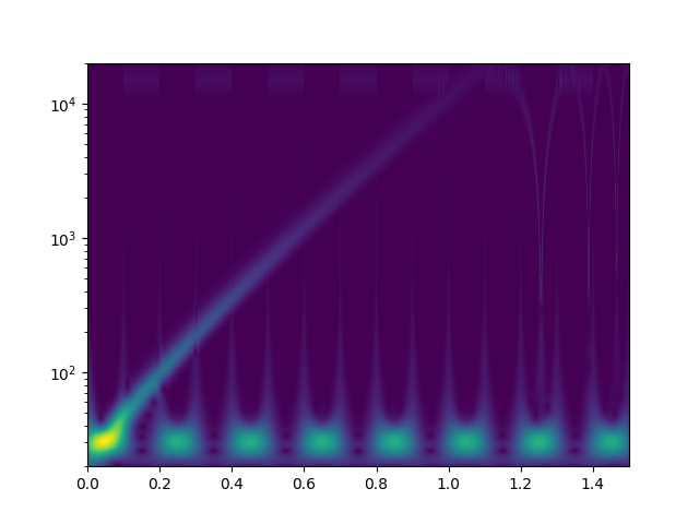

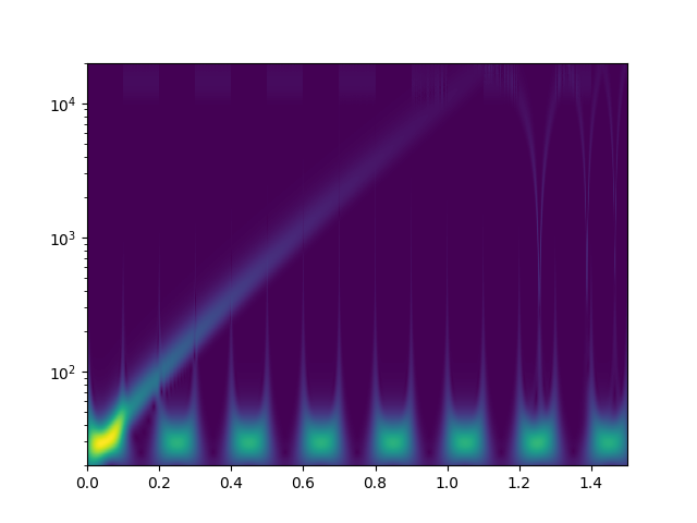

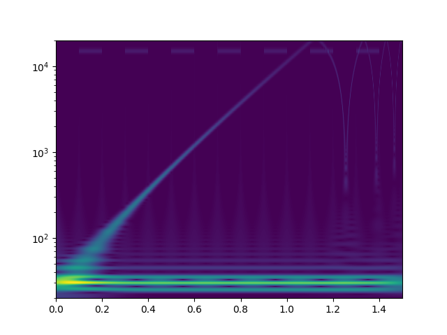

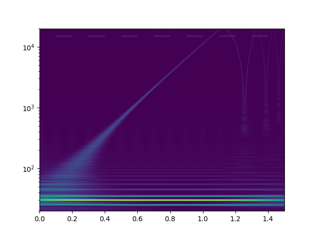

Ich habe mal zum Kennenlernen mit der continuous wavelet transform mit
morlet kernels gespielt. Bei der cwt beantwortet sich die Frage nach den
"Blöcken" von selbst. Das weiß ich jetzt.
Zunächst definiere ich ein Signal, das einen sweep von 20Hz..20kHz
enthält, sowie zwei zeitlich versetzte Tremolotöne mit 30Hz bzw. 15kHz
t_end = 1.5  # a 1500msec sample
fs = 44100  # at 44.1kHz
dt = 1.0 / fs  # sampling step size
t = np.arange(0, t_end, dt)  # time vector
fB = np.geomspace(20, 20000, int(t_end * fs))  # sweep
sig = np.cos(2*np.pi*fB*t)
sig += np.where((t % 0.2) > 0.1, np.sin(2*np.pi*15000*t), 0.0)
sig += np.where((t % 0.2) < 0.1, np.cos(2*np.pi*30*t), 0.0)
Das drehe ich dann durch die complex-float32 cwt von scipy mit einer
großen Zahl an logarithmisch skalierter morlet wavelets und plotte den
Betrag der komplexen Ergebnisse.
freq = np.geomspace(20, 20000, 1024)  # logarithmically spaced anchor freqs 20Hz .. 20kHz
widths = omega*fs / (2*freq*np.pi)  # wavelet widths to yield desired fundamental freqs
# impl: https://github.com/scipy/scipy/blob/v1.8.1/scipy/signal/_wavelets.py#L309-L386
cwtm = signal.cwt(sig, signal.morlet2, widths, w=omega, dtype=np.csingle)
Als freier Parameter bleibt "omega", das für alle einzelwavelets
identisch ist. Ich habe [3.0, 4.0, 6.0, 10.0, 15.0, 20.0, 30.0, 50.0]
rad/s versucht.
Bilder als Anhang.
Eine solche cwt rechnet 150sek auf einem CPU Kern meines PCs. Ich würde
das gerne optimieren, denn es sieht so aus als könnte man hohe
Frequenzen bereits mit kürzeren Audioschnipseln sauber zeitlich
auflösen. Für alles <100Hz werde ich aber vielleicht sogar zu noch
größeren Zeiträumen gehen müssen. Habt ihr noch andere Ideen, wie man
tiefe Frequenzen bei der wavelet-Analyse besser zeitlich auflösen
könnte?
Auch wenn das die lib API nicht zulässt, will ich später vielleicht
nicht für alle Wavelets das gleiche Omega wählen?
Was mir auch nicht klar ist: warum habe ich am Ende des Sweeps
aliasing-effekte? 20kHz müssten doch laut shannon abbildbar sein, oder?
Die plots sehen aber eher so aus, als versucht da jemand bis >100kHz zu
rechnen. Wo ist mein zusätzlicher Faktor 2pi, der raus muss?

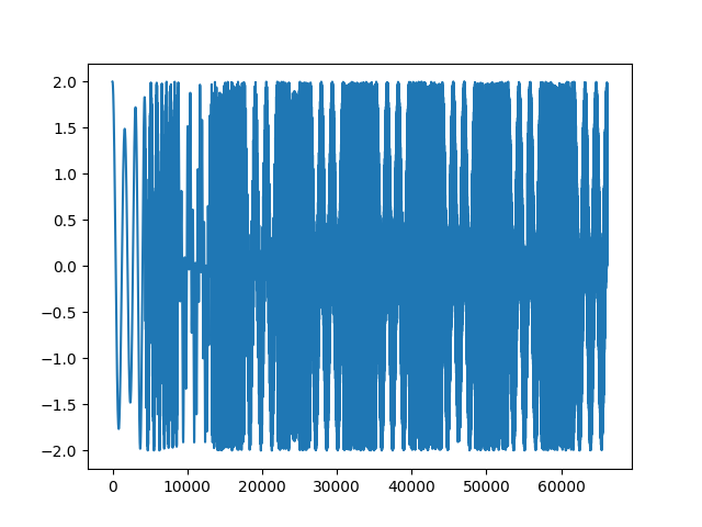

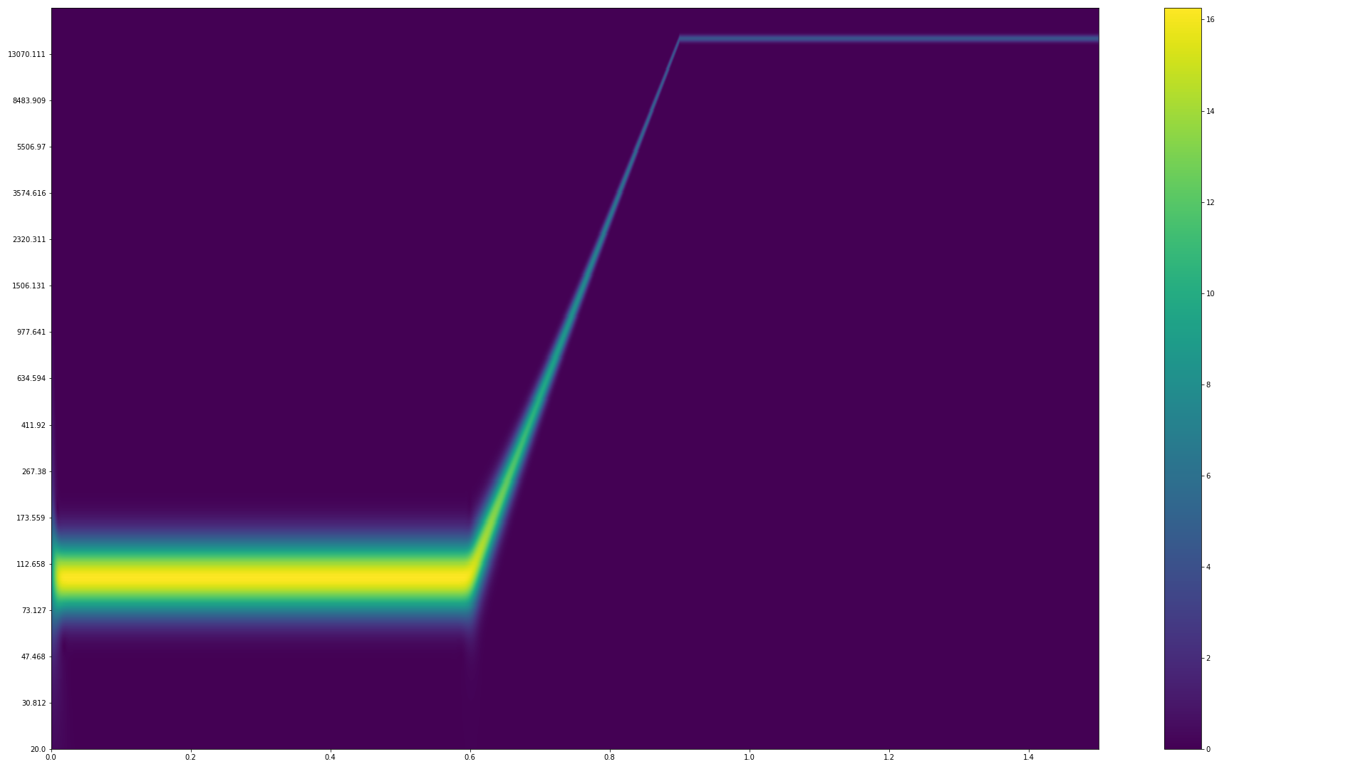

Es hat sich herausgestellt, dass die Frequenz-Sweeps wirklich passen.
Konstante Frequenzen werden mit demselben code wie gewünscht abgebildet.
Bugrelevante Faktoren sind da keine drin.
Als Erklärung bleibt wohl nur, dass so schnelle, logarithmisch skalierte
Sweeps wohl weitere Frequenzanteile enthalten, die das Bild weit nach
oben verzerren. Und genauso hört es sich auch an!
T = t.shape[0] // 5
fB = np.concatenate(
        np.ones(2*T) * 1000,
        np.geomspace(1000, 15000, T),
        np.ones(2*T) * 15000,
    axis=0
save_signal(sig)
Die Werte in fB sind korrekt eingetragen:
* 600ms @ 1kHz
* 300ms sweep nach oben
* 600ms @ 15kHz
Das Laufzeitproblem habe ich übrigens auch hinbekommen. Tatsächlich war
der plot-code ziemlich langsam. Die Erzeugung des vollen 16384 x 66150
Spektrogramms dauert jetzt single core nur noch 90sek. Längere Sequenzen
sind jetzt RAM-limitiert. Aber in 1.5sek "hört" man ja schon etwas.

von A. S. (rava)
Mathe nicht verstanden.
Man darf bei einer variablen Frequenz nicht einfach elementweise f * t
rechnen um die Phase zu erhalten. Stattdessen:
T = t.shape[0] // 5
        np.ones(2*T) * 100,
        np.geomspace(100, 15000, T),
    axis=0
phase = np.cumsum(2*np.pi*fB/fs)
sig = np.cos(phase)
... eine schwere Geburt
