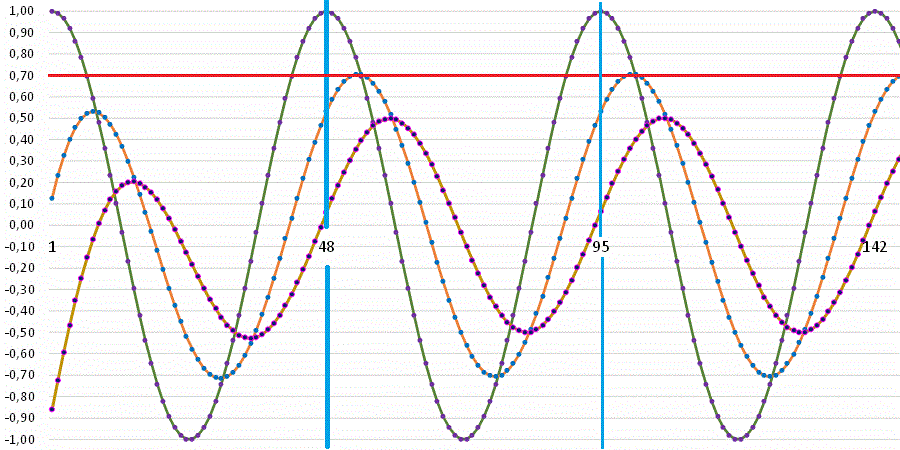

von Jürgen S. (engineer) Benutzerseite
Egon D. schrieb:
> fg = 1/48 * f_sample, also ca. 0.02 * f_sample.
Die 2,128% sind sogar ziemlich genau 1/47.
Das sind gut 2 Wellen pro 100 Samples - egal bei welcher Frequenz.
Sobald die Welle eingeschwungen ist, sind es gut 70% Amplitude. Der
Anstieg nach dem Sprung (Beginn mit Cosinus = 1) scheint auch plausibel.
Der zitierte  Anstieg beim Puls aus der Tabelle ist vielleicht scheinbar
steiler, das liegt aber an der schlechten Dämpfung dieses Filters und
den vielen Oberwellen im rechteckigen Sprung.
Nehme ich noch eine Welle dazu, gibt es noch mehr Dämpfung und
Phasenverschiebung - die 50% / - 6dB passen genau. Um jetzt mit diesen 2
Stufen nur auf -3dB zu kommen, also die Grenzfrequenz zu ermitteln,
braucht es eine Frequenz von knapp 2/3.

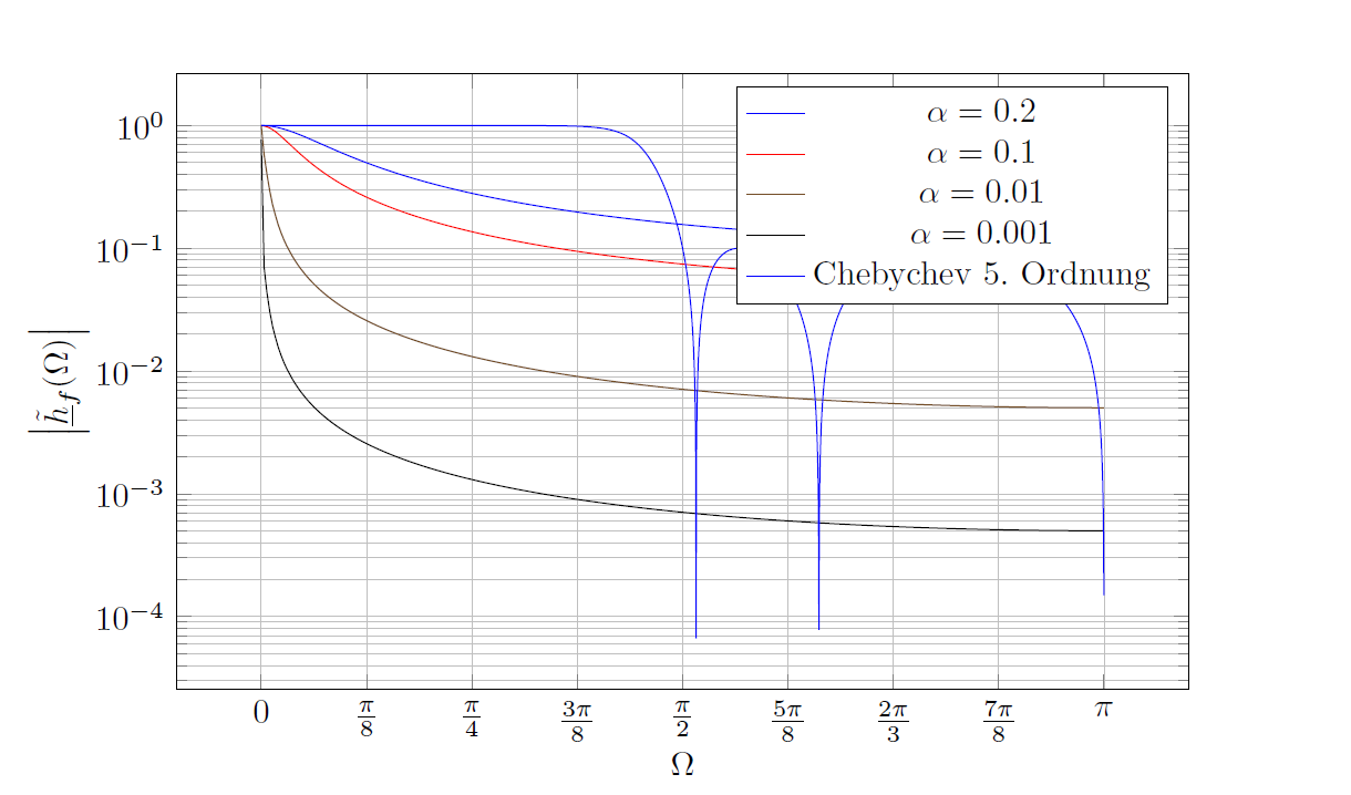

von M. Н. (Gast)
Man muss hier allerdings beachten, dass das Moving average Filter keine
klassiche Genzfrequenz hat.
In der Regel geht man davon aus, dass ein Teifpassfilter bis zur
Genzfrequenz einen nahezu flachen Amplitudengang hat und dann mit -x
db/dekade abfällt.
Das ist aber beim Moving Average Filter nicht so:
Wenn wir von einem Filter
ausgehen, dann ist der Amplitudengang
Einen Plot habe ich mal angehängt. Ebenso als Vergleich ein zufälliges
Chebychev Filter zum Vergleich.

von Dr. T. (Gast)
Dergute W. schrieb:
>> In der Regel geht man davon aus, dass ein Tiefpassfilter bis zur
>> Grenzfrequenz einen nahezu flachen Amplitudengang hat und dann mit -x
>> db/dekade abfällt.
> Das ist halt deine Definition. Die muss man nicht teilen.
Ich würde die teilen, denn ein idealer Tiefpass verhält sich genau so
wie es M.H. beschreibt. Dass der moving average nur für passende
Frequenzen null wird und für darüber liegende wieder kommt, ist
natürlich unbestritten.
Wie könnte man dies ins Spiel bringen?
Was ist mit dem Bogen, der in der ersten Oktave kommt? Ist der schon zu
mehr als 30% weggefiltert? Dann wären die Amplituden dieser- und aller
anderen Frequenzen darüber geringer als die Amplitude der
Grenzfrequenzdefinition und damit im "Stoppband".
Die Grenzfrequenz des Moving Average wäre also dort, wo der erste Bogen
auf 70% geht.
von M. Н. (Gast)
> auf 70% geht.
Ich vermute du lässt dich von meiner zugegebenermaßen beschi**enen
Farbwahl verwirren. Das Filter mit dem "Rippel" im Stoppband war der
Chebychev. Die anderen Kurven sind alle exponentielle
Moving-Average-Filter.
Das Moving average Filter kommt nicht mehr nach oben. Zumindest nicht,
solange man kein Aliasing hat und unter der halben Samplefrequenz
bleibt.
