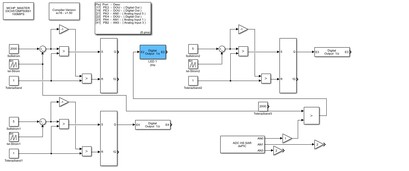

Hallo Zusammen,
Ich habe bitte eine Frage! Ich muss in den Digital Signal Prozessor eine
Stromtoleranzbandregler programmieren, Dsp soll die Funktion den
Toleranzband regler übernehmen und der bekommt Messwerte übertragen und
rechnet aus, welche Transistor geschaltet werden soll und gibt
Schaltsignal direkt zu Schalttransistor durch.In Slave.PNG wird
Stromtoleranzbandregler angezeigt. wisst Ihr bitte, wie es weitergeht?

von Achim M. (minifloat)
Von Messwert bis Schaltzeiten errechnen hast du bisher nur den Regler in
der Simulation.
mfg mf

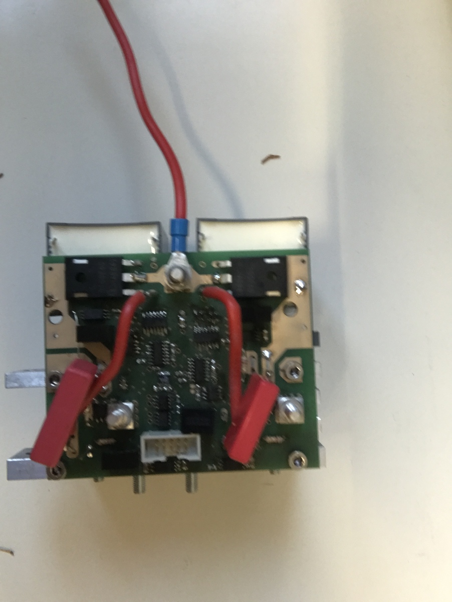

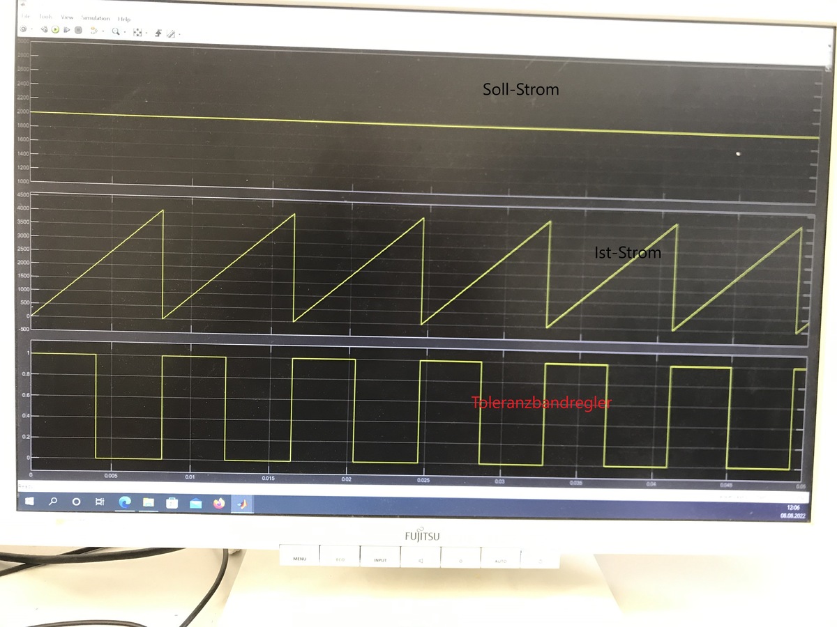

von Simon D. (Firma: unbekannt) (simonda)
Der Toleranzbandregler vergleicht den Soll-Strom mit Ist-Strom und er
setzt 1, wenn der Soll-Strom Minus Ist-Strom größer als Toleranzband
ist. Sonst setzt er 0.
Dies Phasenmodul ist zwei kanalig mit zwei diskreten Toleranzbandregler,
die durch zwei Toleranzbandregler im Digital-Signal-Prozessor ersetzt
werden sollen. Darüber müssen die Signale geschickt werden. Das heißt
ein Einschaltsignal für den Transistor und das Ausgangsignal und in die
Rückrichtung das Stromsensorsignal und den Stromsensor, der irgendwo auf
ein Pin eingelesen werden soll und wird den Toleranzbandregler zugeführt
und gib ein Sollstrom vor. Und das Schaltsignal gibt über den Stecker zu
Transistor um auszuprobieren, ob durch in Digital-Signal-Prozessor diese
Gate usw ersetzen können.
Ich glaube ich muss noch die Schaltung in  Slave erweitern Ich brauche
vielleicht Analoge Ausgänge oder so habt ihr bitte eine Idee ? Auf jeden
Fall bedanke ich mich mehr mals
