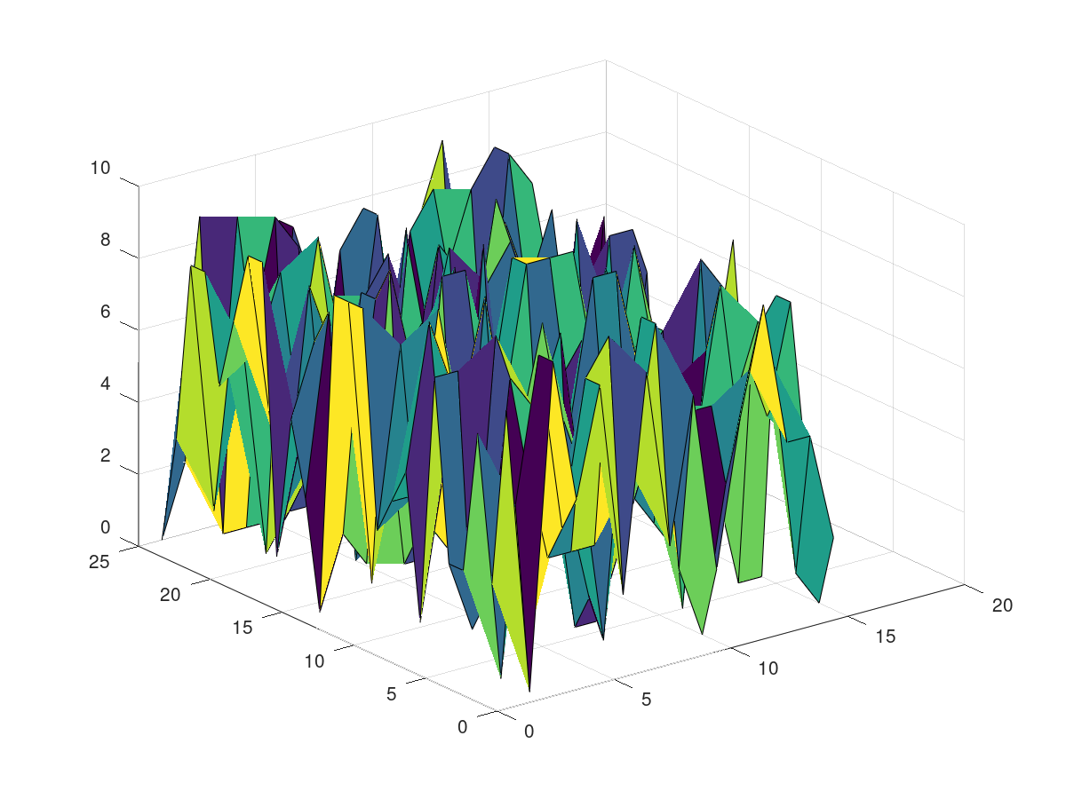

Hallo zusammen, ich würde gerne aus der angehängten csv Datei ein 3D-Plot mit Matlab generieren. Die Position der Messung ist durch die 1 Zeile (x-Richtung) und erste Spalte (y-Richtung) vorgebeben. Das heißt sie sind nicht in dem Format, so dass ich sie gleich den Funktionen surf oder plot3 übergeben kann. Also ich habe nicht jede einzelne Koordinate in der CSV Datei geben, sondern eher eine "Messmatrix". Weiß jemand wie man das plotten kann? Ich habe es auch noch nicht geschafft die csv Datei in Matlab einzulesen. Vlt. kann mir dazu auch jemand einen Tipp geben. Danke schon mal!
data = dlmread ("C:/users/emm/Downloads/messmatrix.csv", ";", 1, 1, "emptyvalue", NA); surf(data)
Ich würde `dlmread` nicht mehr nutzen, nimm readtable (https://www.mathworks.com/help/matlab/ref/readtable.html). Unten ein Code Beispiel, das auch die x und y Koordinaten berücksichtigt.
1 | T = readtable("D:\Downloads\Messmatrix.csv", Delimiter=";", DecimalSeparator=","); |
2 | |
3 | xCoord = T{1,2:end}; % 1. Zeile |
4 | yCoord = T{2:end,1}; % 1. Spalte |
5 | zData = T{2:end, 2:end}; % Daten "Matrix" |
6 | |
7 | % surf braucht ein grid mit derselben Größe wie die Daten |
8 | [xGrid, yGrid] = meshgrid(xCoord, yCoord); |
9 | |
10 | % plot me |
11 | surf(xGrid, yGrid, zData); |
