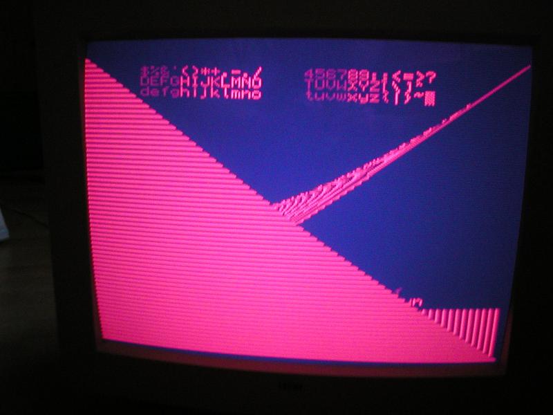

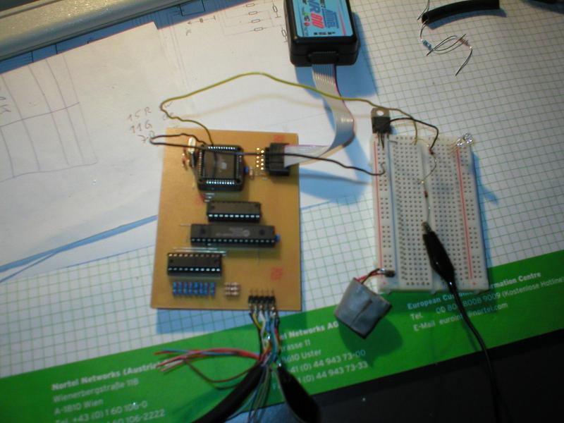

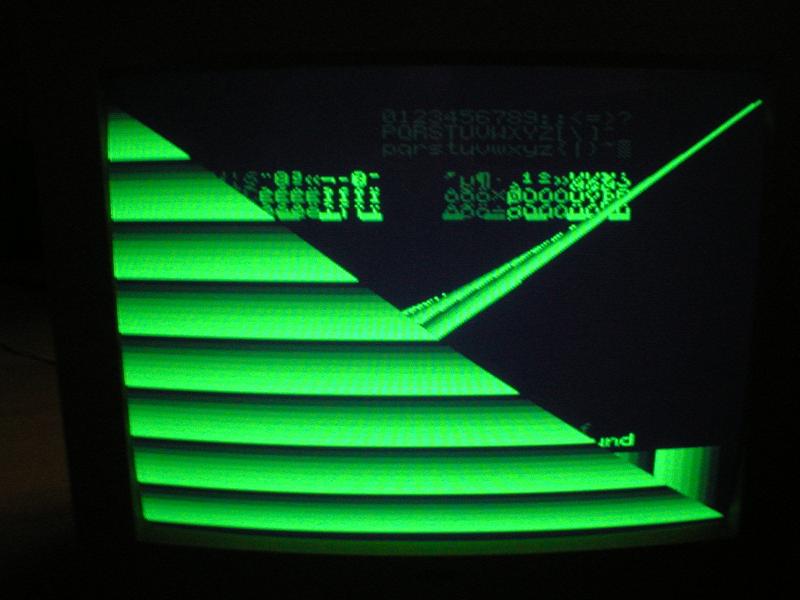

Diese Schaltung ermöglicht die Darstellung von Farbbildern auf einem TV.
Das beste daran: Die Software läuft auf einem AVR, der noch etwa 30-40%
Rechenleistung frei hat um z.B. das Bild aufzubauen oder andere Sachen
zu erledigen. Die Bildausgabe läuft im Hintergrund. Abgesehen von den
64kB SRAM kommt die Schaltung nur mit billigen HCMOS ICs aus.
von Benedikt (Gast)

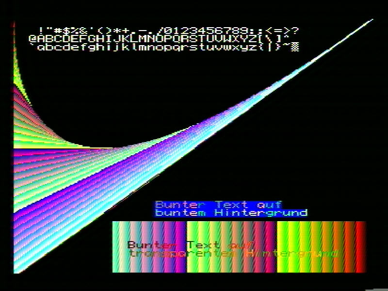

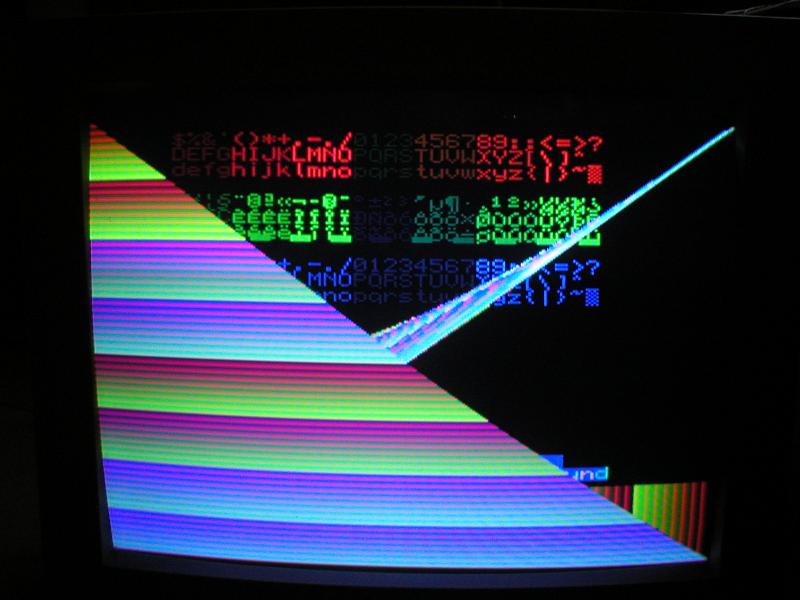

Und die Software ist in ein AVR-GCC Programm eingebunden, das ganze
lässt sich also bequem in C programmieren...
Dieses Bild ist als Beispielprogramm dabei.

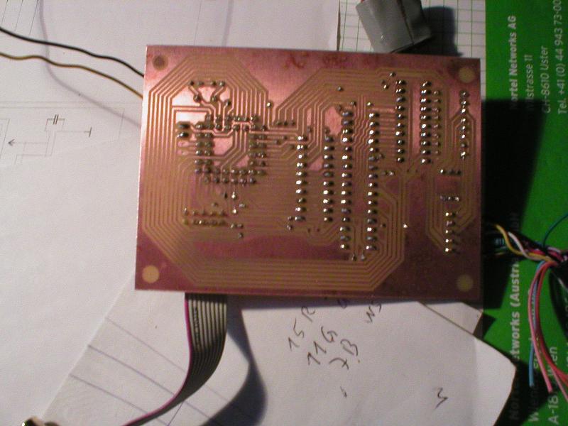

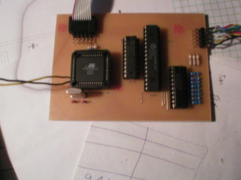

von Sebastian heyn (Gast)
Ich mach gerade ne Platine, weil zum verdrahten auf Steckbrett ist mir
das zu fett. Hat evtl noch jemand interesse daran?

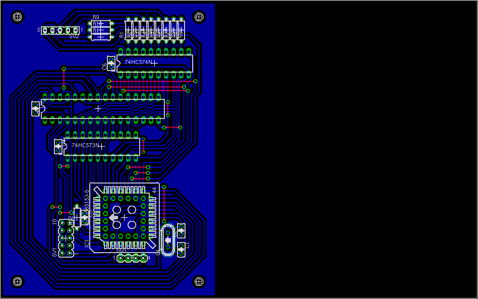

also ich wär an einer kompletten funktionellen platine mit einem avr und
den anderen bauteilen bereit. müsste aber  eine
spannungsquelleneinspeisung von 7- ca 10 volt haben ohne das ich genau
5v abgreifen muss für dei platine.
mfg
wenn es los geht, sag es. der preis spielt erst einmal eine
untergeordnete rolle.
Ja jeder TV hat das heute glaub ich. Sag mal ich versteh nix von C, aber
könnte man eine software bauen, die dass so ein bisschen OSD mäßig
gestaltet, so mit SPI oder so? Hintergrund ist folgender: Ich plane auf
die Platine noch nen MEGA128 zu machen, der dann den Video-Controller
ansteuert. Wenn man beispielsweise Daten loggen will, wird der MEGA128
diese Aufgabe übernehmen können...

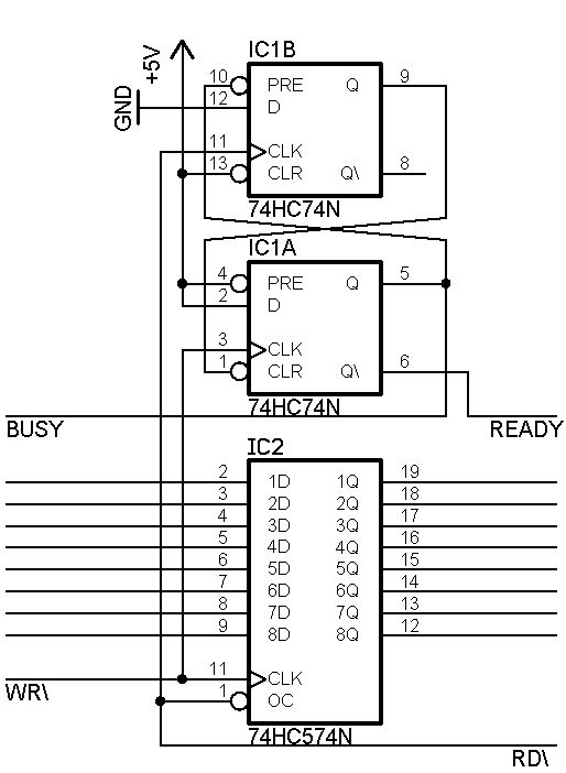

von Benedikt (Gast)
Und welche Schnittstelle ?
Der UART wäre dank der internen Doppelpufferung am einfachsten. Mit SPI
wüsste ich jetzt nicht wie ich das realisieren könnte.

Texte sind auch möglich mit getrennten Vorder/Hintergrundfarben und
transparentem Hintergrund.

von Benedikt (Gast)
Direkt in der Speicher laden kann nur der AVR der das TV Bild erzeugt.
Das Auslesen einer SD ist aufwendiger als der Empfang über den UART.
Ich werde einen 256Bytes Empfangpuffer einbauen, um hohe Datenraten zu
ermöglichen (ich denke so an 100kBaud aufwärts). Damit sollte sich ein
Vollbild innerhalb von etwa 1s aufbauen lassen. Ich werde eine
Grafikfenesterfunktion einbauen, um schnell Bilder zu laden:
Man sendet die Koordinaten des Fensters und muss dann die
entsprechenden Bilddaten dafür senden. Dies ermöglicht das schnelle
Schreiben von Bildern ohne viel Overhead an Befehlen.
Dass man damit keine Fullscreen Filme darstellen kann, sollte klar
sein, aber einfache Menüs, Grafiken, oder kleinere, langsame
Animationen (so in der Richtung von Icons, also 32x32 Pixel) sollten
ruckelfrei möglich sein.
Immerhin hat ein Vollbild ja 64kByte, die auch erstmal erzeugt werden
müssen (falls diese nicht nur dumm aus einem Speicher geladen werden).
von Benedikt (Gast)

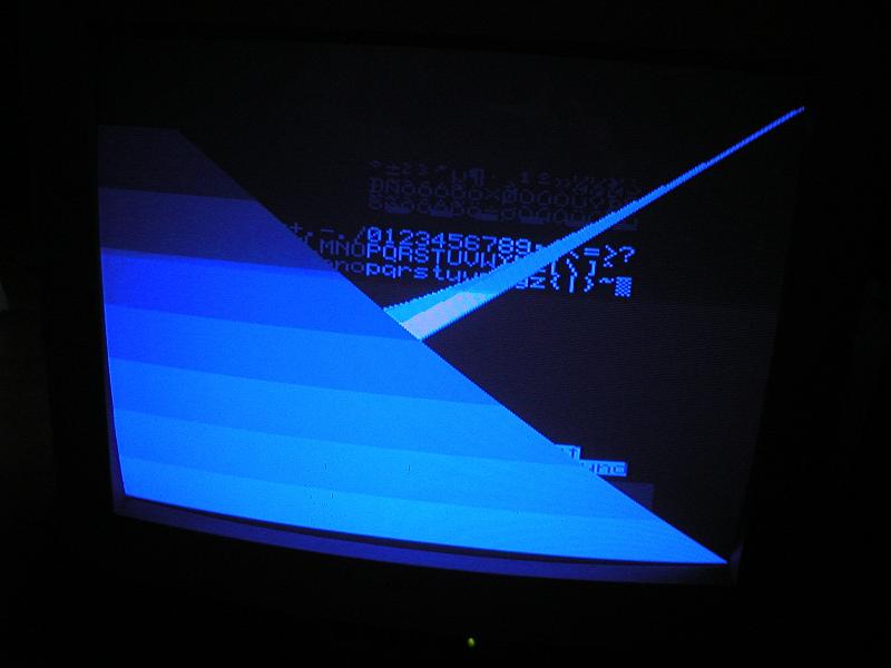

Hier eine erste Testversion. Diese hat mit Sicherheit noch eine Menge
Fehler, aber viele der Funktionen funktionieren bereits.
Baudrate ist 19200Baud, Quarz: 16MHz.

von slime (Gast)
Hier meine Umsetzung der Grafikkarte.
Da ich keine Lust hatte das ganze auf Lochraster oder sowas aufzubauen
und auch keinen DIL 8515 mahr da hatte hab ich mal schnell ne kleine
Platine für gemacht. Funzt soweit auch 1a, gibt nur irgendwie noch nen
kleinen Bug in der Farbwiedergabe. Die Wiederstände hab ich mittlerweile
mehrfach kontrolliert. Vllt hat einer von euch ne Idee wo der Fehler
stecken könnte.
von slime (Gast)
von slime (Gast)
von slime (Gast)
und Bild4.
Hier ist auch gut zu sehen das die Farben nicht ganz passen.
Die Farben der Schrift oben im Bild sollten von dunkel nach hell gehen.
Irgendwie scheint in der Mitte aber ein Sprung zu sein!?
von Benedikt K. (benedikt)
Ich sehe gerade: In der Schaltung habe ich zwei Widerstände vertauscht:
R7 und R8.
Die Widerstände müssen jeweils von oben nach unten 1,3k, 660, 330 sein.
Das dürfte die Fehler bei den roten Farben erklären.
von slime (Gast)
Hmm, ich glaub da muss noch irgendwo ein Fehler sein. Wiederstände
getauscht aber immernoch sehr komische Farben. Hab jetzt testweise mal
immer nur eine Farbe angeklemmt. Achso, anstelle der 660 Ohm hab ich 680
genommen. Aber so extrem sollte sich das nicht auswirken, oder?
Irgendwie scheints mir das ein Bit von grün mit in die anderen Farben
reinspielt.
von slime (Gast)
grün
von slime (Gast)
blau
von slime (Gast)
Hier noch der Schaltplan.
von slime (Gast)
und Layout.
Ersetze mal in der tv.h die #define RGB Zeile durch das hier:
#define RGB(R,G,B)  ((R/64)|((G&224)/8)|(B&224))
von slime (Gast)
Prima :)
Mal abgesehen davon das R jetzt anscheinend 2 und B dafür 3 Bit hat,
schaut das auf jeden Fall besser aus.
Das Problem bei hohen Geschwindigkeite ist, dass der AVR bei komplexeren
Operationen (löschen, Linien Zeichnen usw.) dann nicht nachkommt.
Man müsste dann ein Busy Flag einbauen.
SPI sollte ähnlich wie der UART laufen, aber man benötigt halt auch ein
Busy Flag.
Für parallel mache ich das meist so wie im Anhang.
Linke Seite ist der Eingang, die rechte geht zum AVR. Das ganze ist ein
1 Byte FIFO. Da kann man Daten reinschreiben, und der AVR kann sich die
abholen. Solange das Byte noch nicht gelesen wurde, ist BUSY high und
man darf keine weiteren Daten schreiben.

was mach ich mit dem Busy Flag?
Schön wäre noch mal eine aktuelle Schaltung.
Beanke mich mal schon für Deine Mühe.
Abfragen bevor du einen Befehl sendest. Busy wird gesetzt, wenn der
Befehlsbuffer fast voll ist.

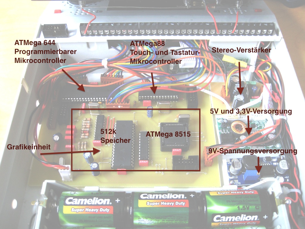

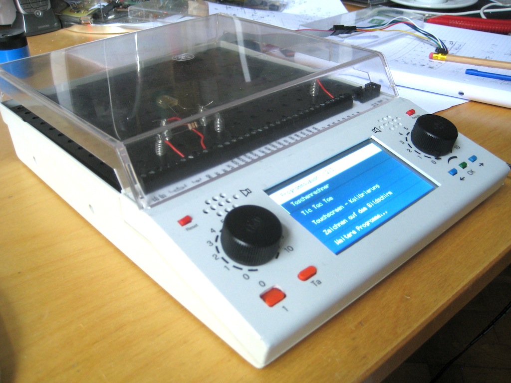

Ich habe diesen alten Thread gefunden, weil ich für ein Projekt eine
einfache und belastbare Grafiklösung suchte. Es geht dabei um eine
AVR-Testlösung auf Basis der Elektronik-Experimentierkästen, die in den
80er Jahren von Philips und Schuco verkauft wurden. Ich wollte einmal
sehen, wie man so eine Exoerimentierlösung mit aktueller Technik
verbindet, und herausgekommen ist eine Kombination aus der hier
vorgestellten Grafiklösung und eines Touchscreen-Displays.
Ich habe die Grafik dazu etwas weiterentwickelt - sie ermöglicht bei mir
das einfache Darstellen von Touch-Tastaturen, Menüs, Mess- und
Zeichenfunktionen. Ich habe auch einen größeren RAM-Baustein eingesetzt
und damit eine Umschaltung mehrerer Grafikseiten eingebaut. Damit kann
man beispielsweise während der Messwerterfassung eine Dialogbox zeigen,
ohne dass der Bildinhalt verloren geht.
Der genutzte resistive Touchscreen nutzt die Codes, die bei Atmel
verfügbar sind. Er wird aber von der Grafik mit Informationen versorgt
und berechnet bereits Felder, wenn die Grafik Schaltflächen darstellt.
Er sendet dann serielle Kommandos an den eigentlichen
Experimentier-Prozessor.
Ich stelle hier einmal die Sourcecodes für Grafik, Touchscreen und das
von mir geschriebene Demoprogramm ein - sie basieren ja teilweise auf
dem hier vorgestellten Projekt. Ein paar mehr Fotos gibt's auf meiner
Blog-Webseite unter www.53cent.de/Elektronik. Bei Interesse berichte ich
gern mehr davon.
Grüße, JL7
