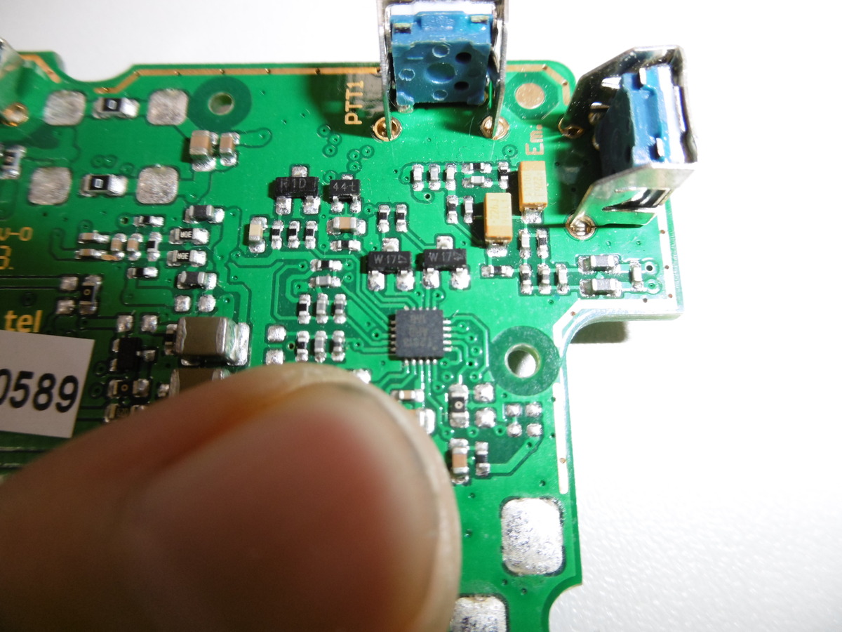

ich hab hier son kleinen Tiny2313 im QFN -Gehäuse  der ist schon
erstaunlich winzig.
von Falk B. (falk)
> erstaunlich winzig.
Passt doch perfekt zum FT234XD, der hat ein DFN-12 Gehäuse mit 3x3mm
