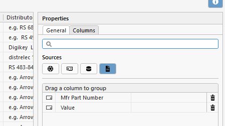

Frage an die Altium Experten, Ich habe in einer Schaltung z.B. fünf
identischen Kondensatoren bei der Entwicklung angelegt, also gleicher
Hersteller, gleicher Typ usw.. Bei drei von den Kondensatoren könnte man
aber die Herstellerbindung aufheben. Gibt es eine Möglichkeit die
Herstellerbindung bei den Bauteilen in Altium aufzuheben so dass sie
auch in der BOM eindeutig abgebildet werden.

von Michael Z. (michael99)
Ok habe ich fasch formuliert. Mit dem eigenen Parameter ist mir auch
klar.
Aber wie stelle ich das in der BOM für den Feertiger da?
Entweder erscheint jede Komponente in einer eigenen Zeile nicht so
übersichtlich.
Oder ich fasse alle gleichen Komponenten in einer Zeile zusammen, dann
ist die Herstellerbindung aber nicht mehr zu ersehen.
Gibt es eine Möglichkeit alle identischen Komponenten, die eine
Herstellerbindung haben in einer Zeile zusammenzufassen und alle
identischen Komponenten bei denen die Herstellerbindung aufgehoben wurde
in einer Zeile zusammenzufassen?
von Taz G. (taz1971)
Ich glaube jetzt habe ich die Frage auch verstanden.
Du musst in der BOM die Gruppierung einstellen. (Oben rechts Tab
'Columns')
Ich habe nach Value (=Comment) und nach Mfg Nummer gruppiert.
Ich habe auch nach Value bzw. Comment gruppiert weil ich einige
generische Bauteile verwende. Z.B. SMD Widerstände, da habe ich nur
exemplarisch den 1k in meiner Library.
