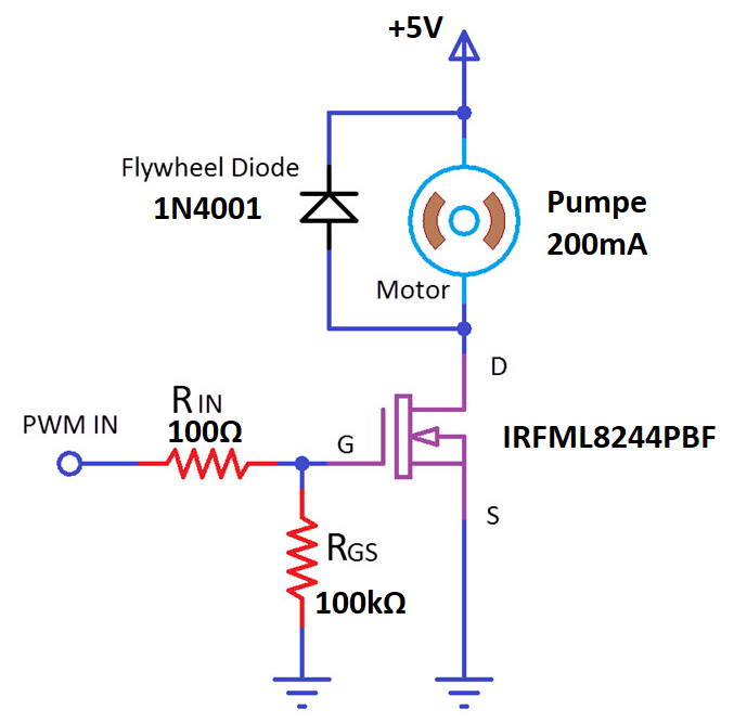

derzeit arbeite ich an einem Projekt, bei dem ich 5 kleine 5-Volt-Pumpen
steuern muss. Die Pumpen sollen mit meinem Pi Pico ohne PWM gesteuert
werden, also nur on/off. Jede Pumpe zieht 200mA. Ich würde sie alle
nacheinander einschalten, dass der Akku nicht so sehr belastet wird.
Akkus in Reihe liefern also etwa 5V, der Pi hat einen Spannungswandler
mit 3,3V vorgeschaltet.
Ich habe viel recherchiert und bin auf den ULN2003-Darlington-Transistor
gestoßen, der perfekt für meine Anforderungen zu sein scheint.
Allerdings bin ich mir nicht sicher, ob er mit 3,3 Volt oder 5 Volt
TTL-Signal betrieben werden kann. Außerdem hat er eine relativ hohe
Sättigungsspannung, die nach meinem Verständnis von den 5 Volt abgezogen
wird, die dem Motor zur Verfügung stehen sollen. Das ist natürlich
ungünstig.
Ich habe auch einen TPIC 2701N gefunden, der wäre super, ist aber
nirgends mehr lieferbar.
Gibt es Alternativen mit weniger Verlusten und sicherer 3,3V TTL-
Ansteuerung? Ansonsten würde vermutlich nur die Ansteuerung über 5
einzelne Transistoren möglich sein, oder gibt es noch andere Optionen?
Ich wäre sehr dankbar für jede Hilfe und jeden Ratschlag.
> Ansteuerung?
Ein Logic Level MOSFET, der mit 3,3V sicher schaltet. Z.B. SI2302DS,
IRF7401 und viele andere.
SIehe MOSFET-Übersicht
> Siehe MOSFET-Übersicht
Danke :) das sieht gut aus, werde ich mal durchlesen. Ein IC wie der ULN
mit MOSFET- Technologie wäre das beste, evtl finde ich das dort ja.
Ist mein Verständnis der "Collecor-emitter saturation voltage" richtig?
Sie wird mit max 1,3V bei 200mA Ic angegeben. Diese Spannung fällt ab
und steht im Laststromkreis nicht mehr für die Pumpe zur Verfügung?

von Manfred P. (pruckelfred)
C-hater schrieb:
>> bin auf den ULN2003-Darlington-Transistor gestoßen
> Naja, perfekt war er vor 30 Jahren.
Richtig, und bei nur 5V-Last eine sehr schlechte Wahl.
> Funktionieren wird er aber auch heute noch.
In dem gegebenen Szenario mit 3 Volt Ansteuerung bezweifele ich das, da
gab es doch erst vor ein paar Wochen eine sehr hitzige Diskussion zum
2803.
Seine 5V-Pümpchen mit in Summe 1A am Akku bieten schon genug Fallen
anderweitiger Spannungsabfälle, da ist ein niederohmiger Schalter
angesagt.
Wie schon von Falk geschrieben: Da gehören LL-FETs rein.
Richtig, deshalb ist der in diesem Fall einfach scheiße. Ich habe noch
ULNs in der Schublade, aber fasse diese nicht mehr an.
C-hater schrieb:
> Bei MOSFETs ist das "Äquivalent" Rdson. Muß man halt bloß nach dem
> Ohmschen Gesetz verrechnen, um den Spannungsdrop zu ermitteln.
Jou, selbst ein schlechter Typ mit 1 Ohm RDS(on) wäre besser als der
ULN. Es gibt jede Menge LL-FETs, die unter 0,1 Ohm kommen.

von Felix (felix_1507)
Danke für die zahlreichen Antworten!
Basierend auf den Vorschlägen werde ich einen LL MOSFET einsetzen. Ich
habe den IRFML8244PBF gefunden, der für meine Zwecke geeignet zu sein
scheint.
Da ich den ULN nicht mehr benutze, muss ich noch Freilaufdioden
einbauen, da sie meines Wissens nach bei induktiven Lasten notwendig
sind. Wäre eine 1N4001 ausreichend bzw. passend?
Um den Stromfluss beim Einschalten des MOSFETs vom Pico zu begrenzen,
habe ich erfahren, dass ein kleiner Vorwiderstand von etwa 100 Ohm
empfehlenswert ist. Die Schaltzeit ist nicht von großer Bedeutung.
Außerdem werde ich einen Pull-Down-Widerstand hinzufügen (100kOhm), um
einen undefinierten Zustand zu vermeiden.
Ist diese Konfiguration so stimmig oder gibt es etwas, das verbessert
werden muss?
Ich danke euch im Voraus für jede Antwort. Ich bin noch relativ
unerfahren in der Schaltungsauslegung und vor allem in der
Bauteilauswahl.
Datenblatt MOSFET IRFML8244PBF:
https://cdn-reichelt.de/documents/datenblatt/A200/IRFML8244PBF.pdf
von Monk (roehrmond)
Felix schrieb:
> Die Verstärkung auf 200mA für die Pumpe
> ist kein Problem, da bin ich mir relativ sicher.
So viel Strom verträgt der Chip nur auf zwei Kanälen. Drei würden ihn
bereits überfordern.
> Bauteilauswahl.
Vielleicht hilft dir http://stefanfrings.de/transistoren/index.html
Felix schrieb:
> IRFML8244PBF
der hat aber eine recht hohe Ugsth mit bis zu 2,35V. Da gibt es besser
geeignete Fets. Die fangen mit IRLML an und haben eine Ugsth um ca. 1V.

von Stephan S. (uxdx)
Ich würde weder den IRF7401 noch den IRFML8244 nehmen, die haben nämlich
eine max. VDS von 20/25 Volt. Ich habe mir schon mal einen IRF7401 mit
einem kleinen Motor zerschossen (trotz parallel geschalteter Diode).
Gehe mit eher mal auf 80 oder 100 Volt plus schnelle Diode.
Stephan S. schrieb:
> Ich habe mir schon mal einen IRF7401 mit einem kleinen Motor
Meine Vermutung: zu langsam oder undefiniert geschaltet. Damit oder mit
einem offenen Gate bekommt man die kleinen SOT23 Dinger ganz leicht
kaputt.
Bei 5V Versorgung? Das ist tatsächlich mal "overrated". Würdest du dann
für Netzspannung mit 350V-Zwischenkreis statt der üblichen 600V-Typen
auch gleich Bauteile im 6kV-Bereich nehmen?
Mein Vorschlag wäre der IRLML 6244.

von Mi N. (msx)
> empfehlenswert ist.
1 MOhm ist wohl eher die richtige Größenordnung aber auch dann nicht
sehr "geschickt", wenn man damit keinen Spannungsteiler aufbaut.
Wie geschrieben, würde ich eher Bipolartransistoren nehmen. Wenn FET,
dann einen günstigen Wald- und Wiesentyp AO3400 bzw. AO3401.
Mi N. schrieb:
>Wenn FET,
Ich habe mal die Datenblätter von IRLML 6244 und AO3400 angeschaut.
Beide sind minimal unterschiedlich (VDS, VGSth, IDS) welche ich davon
nehme ist wahrscheinlich egal, beide passen gut oder :)
Du meinst den Rgs Widerstand aus der Skizze oben, richtig? Die
Begründung verstehe ich leider nicht. Warum ist das ungeschickt?
Ist der 100 Ohm Gate-Widertand gut?
Wie kann man bei der Auswahl einer passenden Freilaufdiode vorgehen? Auf
welche Werte muss man besonders acht geben?
Sie soll genau so viel Strom aushalten, wie die Last maximal aufnimmt.
Eine einfache 1N4007 ist hier (ohne PWM) sicher nicht falsch.
von Εrnst B. (ernst)
Eigentlich überflüssig. Die Geschichte mit der Strombegrenzung ist eine
Urban Legend die irgendjemand mal in die Welt gesetzt hat, der wohl
deutlich nach der Einführung von "CMOS" geboren wurde.
Sonst hat man an der Stelle, wenn man es aus EMV-Gründen braucht,
einen kleinen Widerstand (~10 Ohm) um parasitäre Schwingungen zu
bedämpfen. (Gate-Kapazität und Leiterbahn-Induktivität bilden einen
Schwingkreis)
Hat dieser irgendjemand wohl gesehen, und falsche Schlüsse daraus
gezogen.
Aber, da du kein PWM machst, und die Schaltgeschwindigkeit ja eher egal
ist: Lass die 100 Ohm drinnen, wenn du dann besser schlafen kannst.
von Mi N. (msx)
Und mit PWM eine 1N5817 oder SS14 oder etwas in der Art.
Wenn er gut aussieht, dann ist er gut. Für die Schaltung wird er nicht
gebraucht.
Ein hochohmiger Widerstand vor dem Gate bildet mit der Gate-Kapazität
einen Tiefpass. Aber "sauber" ist das nun nicht gerade.
Mach einfach irgendetwas, wo Du notfalls PWM nachrüsten kannst.
von Rainer W. (rawi)
Wäre es nicht praktisch, die Typenbezeichnung kompatibel zur
Forensoftware zu schreiben?
IRLML6244 würde automatisch erkannt und aufs Datenblatt verlinkt -
solltest du eigentlich wissen
Ob der Treiber 100kΩ oder 1MΩ zusätzlich treiben muss, ist doch völlig
egal und was argumentierst du da mit Spannungsteile 1:1.001 oder
1:1.0001?
Theoretisch kannst du da ein paar mV gewinnen, aber praktisch ist das
ziemlich egal.
Alles klar, danke für die Erklärung
Da ich evtl. doch noch PWM nachrüsten will, werde ich eine 1N5817
wählen. Als MOSFET einen IRLML 6244 oder AO3400. Damit sollte das ganze
dann wahrscheinlich funktionieren.
Danke für die ganze Hilfe :)
> scheint.
Du hast zwei Buchstaben vergessen "un".
Lothar M. schrieb:
>> IRFML8244PBF
Die UGSth interessiert niemanden, es geht um RDS(on), was für diesen
erst ab 4,5V spezifiziert ist. Also: Unbraucbar.
>> empfehlenswert ist.
So ein Blödsinn, dann doch besser 10 MegOhm, damit der FET genug Zeit
zum Abbrennen hat. Von mir aus mag er auch 1kOhm nehmen, aber mit 100
Ohm ist auch alles richtig gemacht.
Der 6244 hat Reichelt für 22 cent, dessen Daten passen zu Deiner
Anwendung und 'rein zufällig' liegen diese auch in meinem Vorrat.
Ich sehe keinen Grund, von Deinen vorgeschlagenen 100 Ohm und 100k
abzuweichen, das funktioniert so.
Der Wert beschreibt einen einzigen Punkt der Kennlinie eines schlechten
Exemplares des IRFML8244TRPbF, der für den Werbeblock auf Seite 1 des
Datenblattes herausgegriffen wurde und sich auf einen Strom von 4.6A
bezieht, sofern die Pulsbreite <400μs ist und das Tastverhältnis unter
2% liegt.
Auf Seite 3 findest du auch typische Ausgangskennlinien für andere U_GS.
Wenn du den IRLML6244 verwendest und deine Schaltung aus
Beitrag "Re: Fünf Pumpen mit PiPico Steuern"
dann klappts. Selbst bei PWM reicht übrigens eine UF4007 als
Freilaufdiode dicke aus.
von Hermann G. (df2ds)
ich habe für solche Zwecke schon mehrfach IRLML0040 eingesetzt, hat
prima funktioniert und ist bis 1A (weiter hab ich nicht getestet) völlig
kalt geblieben.
Just my 2ct.
von Mi N. (msx)
> zum Abbrennen hat.
Bei Deinem sprachlichen und technischen Verständnis ist ja noch viel
Potential nach oben. Du wirst es daher auch nicht schaffen, den FET
unter den genannten Voraussetzungen zum "Abbrennen" zu bringen. Selbst
ein linearer Betrieb wird Dir an keiner Fingerspitze eine Brandblase
verpassen.
Meine AO3400 haben nur 6 Cent/Stk. gekostet: Augen auf beim Bauteilekauf
von Frank E. (Firma: Q3) (qualidat)
Mini-Reed-Relais. Bei 200mA kein Problem. Wirkungsgrad 100%, klick,
klack ... eindeutig und billig.
Es gibt im µC-net hinreichend Diskussionen dazu. Und ja, RDS(on) ist ein
garantierter Wert über alles Bauteile, der einzige, auf den ich mich
im Schaltbetrieb verlassen darf. Für Felix' Anwendung sind solche
Bauteile preiswert verfügbar, also muß man keine anderen verwenden, die
typisch auch gehen könnten.
Wenn Du sie zufällig in der Schublade hattest, tue das. Wenn man sie
erst bestellen muß, nimmt man andere Typen, die passend garantiert sind
- sie wurden mehrfach benannt.
>> zum Abbrennen hat.
Mein technisches Verständnis hat schon für komplexere Aufgaben
ausgereicht.
Zu dem sprachlichen Verständnis: Es gehören Zwei dazu, einer der
(unklar?) schreibt und einer, der es (miß?)versteht.
Für die beschriebene Aufgabe gibt es keinerlei Notwendigkeit,
hochohmiger zu bauen, als Felix es entworfen hat.
Bei R* kostet er 16ct, aber es gibt immer Händler, die billiger oder
teurer sind. Klar, wenn es geht, nehmen wir günstigere Preise gerne mit,
auf der anderen Seite tun 5 Bauteile nicht wirklich in der Kasse weh.
von Mi N. (msx)
Das kennt man ja aus dem politischen Bayern. Erst irgendetwas mit viel
Donner in die Welt tröten und dann zweideutig zurückrudern.
Es bleibt dabei, der Fet wird nicht abbrennen. Mit ein wenig technischem
Verständnis leuchtet das jedem ein.
Mich stört, daß sich diese "Abbrenngerüchte" dann irgendwann
verselbstständigen und an anderer Stelle nachgeplappert werden, so wie
die o.g. 100 Ohm für vermeintlich langsame Anstiegszeit oder vor langer
Zeit mal der 47 pF Kondensator am Reset-Eingang beim AVR in einer
Lachzeitschrift.
