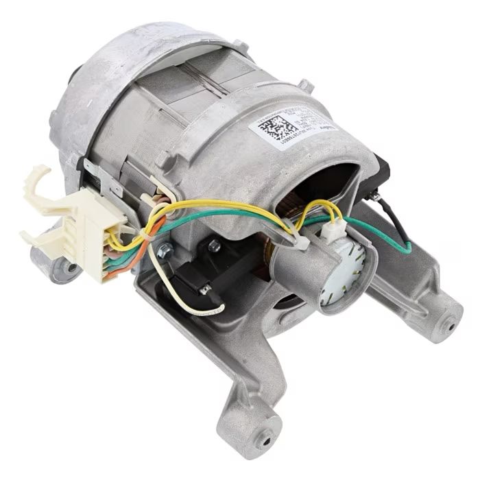

von Hubert M. (hm-electric)
Da tipp ich mal auf den Tachogenerator...
Gute Idee - daran hatte ich auch schon gedacht.
Der ist im Motor mit verbaut, nicht wahr?
Das würde dann bedeuten: Motortausch, stimmt's?
VG
Igel1

Michael J. schrieb:
> Was für ein Motortyp ist eigentlich bei WMs so verbaut?
In deiner ist ein Allstrommotor verbaut, und der hat einen
Tachogenerator und wird per Phasenanschnitt geregelt.
Wenn der Tachogenerator defekt wäre, dann würde das schon beim Waschgang
und beim Spülen Probleme geben.

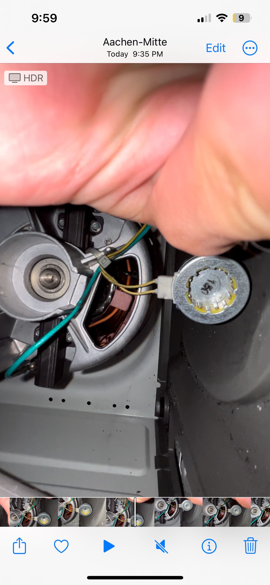

von Andreas S. (igel1)
Danke für alle weiteren Tipps, die Ihr mir in der Zwischenzeit hier
geschrieben habt.
Bin nun einen kleinen Schritt weiter:
Die Maschine hat offenbar einen Fehlerspeicher, den ich gerade auslesen
konnte (Anleitung: siehe PS am Ende der Email):
Fehlermeldung lautet: "E52".
Anmerken muss ich dazu, dass ich diesen Fehlerspeicher vorab nicht
zurückgesetzt habe, um dann den Fehler neu zu provozieren - ich habe
einfach zu viel Angst, dass mir die Unwucht der Maschine die Küche
zerlegt.
Hoffen wir also mal, dass E52 auch wirklich der aktuelle Fehler ist.
Nun bin ich mir nicht 100%ig sicher, was "E52" wirklich bedeutet.
Das Internet zeigt in Richtung Motor/Tachogenerator.
(Quelle:
https://forum.teamhack.de/thread/25285-waschmaschine-aeg-lavamat-73739-update-fehler-e52/?postID=160349#post160349)
So weit so gut - für heute mache ich jetzt erst einmal Schluss.
Morgen nach der Arbeit werde ich die Maschine dann endlich aufschrauben.

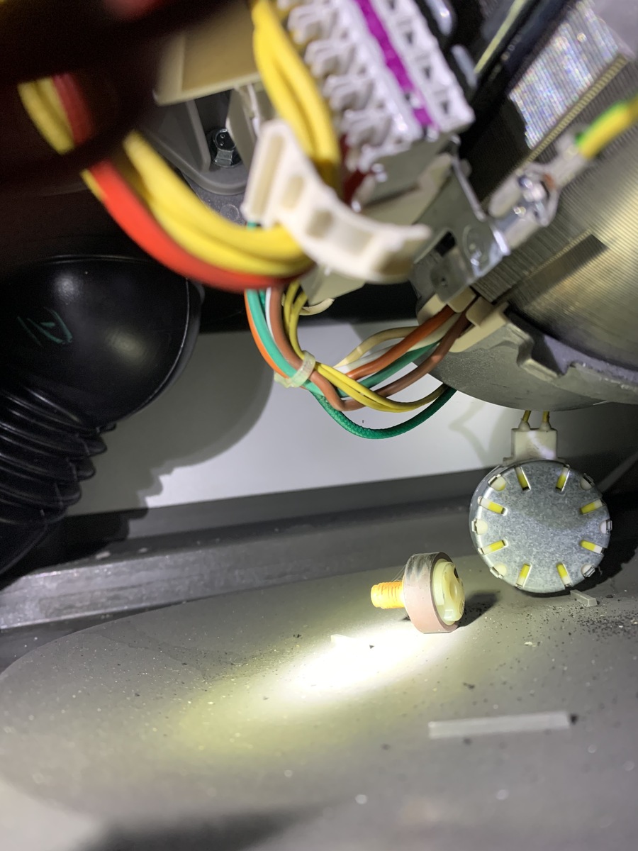

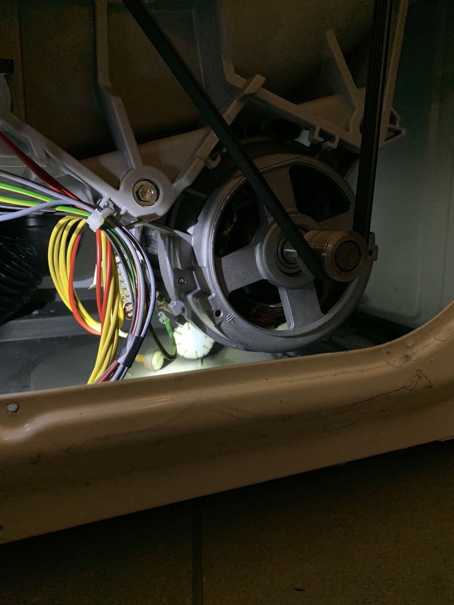

Folgende Vorgehensweise habe ich mir überlegt:
1.) Rundlauf Trommel, Aufhängungen, Federn und Dämpfer prüfen
    (das ist hoffentlich am einfachsten)
2.) Prüfen, ob irgendwelche Kabelverbindungen lose sind
3.) Prüfen, ob ich einen Trommelsensor finde und ggf. durchmessen kann
    (keine Ahnung, wie)
4.) Prüfen, ob der Tachogenerator Wechselspannung (?) beim
    Hand-Drehen des Motors ausgibt
5.) Prüfen, ob Steuerplatine Auffälligkeiten aufweist (verkohlt? Risse?)
Solltet Ihr weitere Ideen haben: ich bin ganz Ohr/Auge ...
Viele Grüße
Igel1
PS:
Für die Nachwelt hier ein Hinweis, wie ich den Fehlerspeicher ausgelesen
habe:
- Maschine auf Drehschalterstellung C1 gestellt
  (C1 = 1. Schalterstellung im Uhrzeigersinn - bei mir
        also die Stellung für 95 Grad Koch/Bunt-Wösche)
- Dann die Start- und die Trockenzeit-Taste gleichzeitig
  drücken und ca. 2-3 Sekunden gedrückt gehalten
- Fehlercode ausgelesen: in meinem Fall "E52"
  Dabei blinkte die LED über der Start-Taste 5x gelb und 2x rot
- Drehschalter in Aus-Stellung zurückgedreht

von H. H. (Gast)
Das ist ein Reluktanzsensor, da kommt also Wechselspannung raus.
Puhhh - Ausbau der WaMa aus der Ecke der Einbauküche war etwas tricky!
Aber dann:
Mir bleibt die Spucke weg!
Schaut Euch selbst die Bilder an!
Genau wie Ihr es vermutet hattet!!
***Ihr seid spitze!!!***
Eindeutiger geht‘s schon gar nicht mehr …
Jetzt muss ich nur noch herausfinden, wie ich so gut an den Motor
rankomme, dass ich den Tachogenerator wieder sauber einsetzen kann (ob
da noch ein Spannring drauf muss? Den habe ich bislang noch nicht
gefunden, scheint aber nicht so - das letzte Bild ist ein Katalogbild
des Motors)
Aber für heute werde ich mich erst einmal mit dem Erfolgserlebnis „1.
Fehlerursache gefunden“ zufrieden geben.
Ich hoffe, Ihr begleitet mich mit Euren Tipps noch ein Stückchen weiter
auf meinem Weg.
Viele Grüße
Igel1
PS: der Motor ist scheinbar der hier:
https://shop.aeg.de/waschepflege/waschmaschinen/motoren-pumpen/waschmaschinenmotor-1400-umdrehungen-minute/p/3794411003?gclsrc=aw.ds&&gclid=CjwKCAjwsKqoBhBPEiwALrrqiJkJC_tlGHdCVV4zig_uwVThJ0Dl2j3km-PZFDR-F81Lg_zQgb4SDxoCp7AQAvD_BwE&gclsrc=aw.ds
von HANS (Gast)
Aus Erinnerung japp. Das gute ist, der abgelöste Magnet hat den Tacho
dann nur herausgedrückt und ist selbst nicht zerbröselt.
Auf Foto # drei ist im Licht ist der runde Tachomagnet scheinbar noch
ganz.
In einem italienischen Motor war der Kopf der Plastikschraube mit M7
Gewinde abgerissen, die den Magneten an der Motorachse festhielt.
Ich hatte keine M7 Schraube, aber ein Gewindeschneidersortiment aus dem
Baumarkt, also schnitt ich ein M7-Gewinde auf ein passendes Messingstück
und das hielt noch einige Jahre.
Ich war doch zu neugierig und habe den  Tachogenerator wieder eingesetzt
- ging auch „blind“ ohne Ausbau des Motors.
Maschine getestet (erst mal nur mit 400U/min): rennt schon mal nicht
sofort blind los wie Bolle, sondern beschleunigt langsam - seeehr gut!
ABER ich kann den Sekt noch nicht köpfen, denn ich höre deutliche
Klackgeräusche/ Schlaggeräusche.
Könnt Ihr die zuordnen?
https://www.dropbox.com/scl/fi/n7r910ubka0zn45lhpw95/WaMa-Schlagger-usche.m4a?rlkey=isrp4rto1s2hwnon1e7igr7w9&dl=0

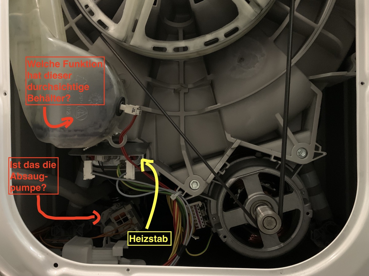

Bevor ich jetzt den Heizstab rausdrehe, noch ein paar kleine Fragen in
die Runde:
- Muss ich beim Heizstab-Ausbau irgendetwas Besonderes beachten?
  (von wegen Dichtung oder so)
- Nur aus Interesse: warum hat der Heizstab so viel Anschlüsse?
  Was sind das für Anschlüsse?
  Wird der per Thermoelement/Bimetall an-/abgeschaltet?
  Oder ist da noch ein Thermofühler verbaut?
- Was ist das für ein durchsichtiger Behälter auf dem Bild?
  Welche Funktion hat der? (ich muss ihn vermutlich ebenfalls
  abschrauben, um vernünftig an den Heizstab dranzukommen)
- Nur aus Interesse: ist das ganz unten hinter dem Flusensieb
  (von vorne gesehen) die Absaugpumpe?
- Wenn ich die Maschine schon mal ausgebaut und aufgemacht habe,
  welche zusäztlichen Wartungsarbeiten würdet Ihr mir in diesem
  Zuge empfehlen?
Viele Grüße
Igel1
von H. H. (Gast)
Vor dem Wiedereinbau die Gummimanschette mit etwas Spüli einreiben, aber
wirklich nur ganz wenig.
Erde, Phase und Neutralleiter. Und dann noch der Stecker für den
Temperaturfühler (Widerhaken beachten!).
Nein.
Ein NTC.
Passe.
Ja, das ist die Ablaufpumpe.
>   Zuge empfehlen?
Sichtkontrolle des Antriebsriemens. Motorkohlen nur wenn die Maschine
sehr viel gelaufen ist.
Könnte die Luftfalle sein. Wenn am oberen Ende sowas wie eine Druckdose
sitzt. Vorsicht! Die Druckdose ist extrem empfindlich, nicht mal
reinpusten, bitte. Die Waschmaschine erkennt daran den Wasserstand im
Bottich.
von Magnus M. (magnetus) Benutzerseite
Rainer Z. schrieb:
Nein. Bei dem Gerät handelt es sich um einen Waschtrockner. Das
transparente Gebilde ist der Luftkanal, welcher nach oben zum
Heizelement des Trockners führt.

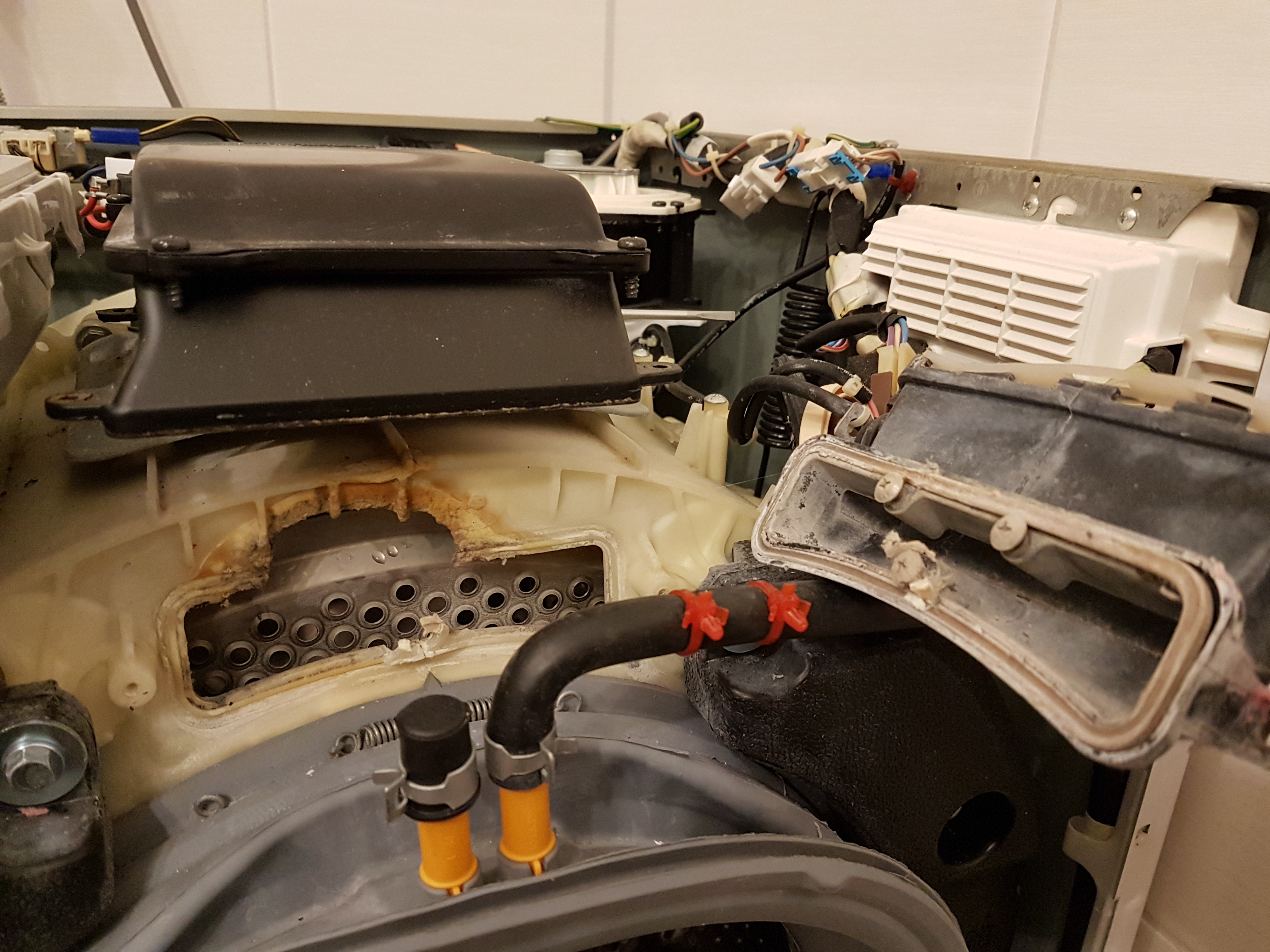

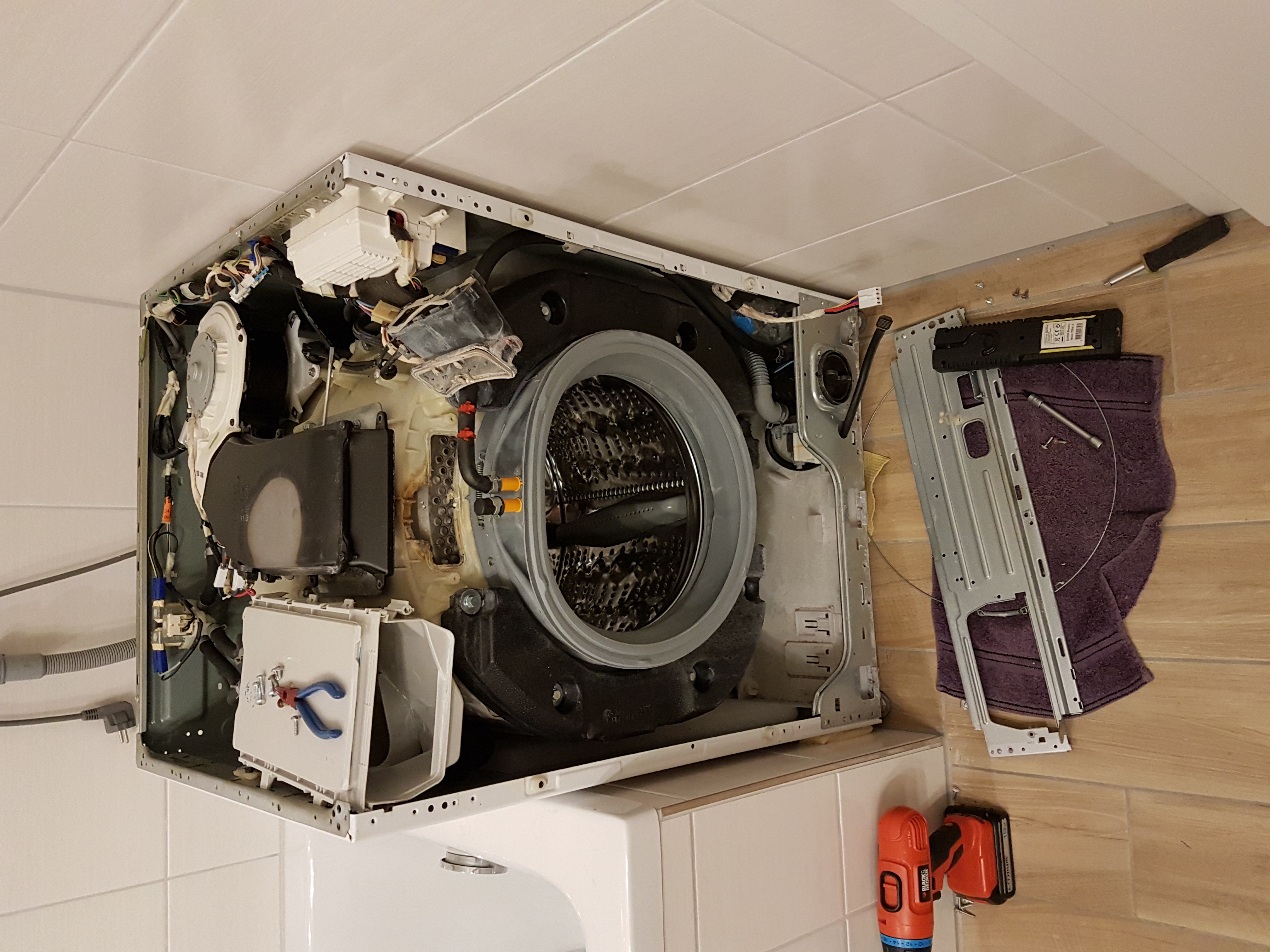

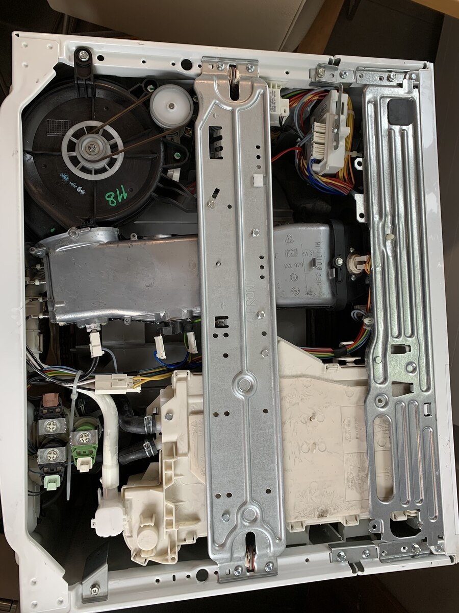

Habe inzwischen den Deckel abgeschraubt und Interessantes/Wichtiges
entdeckt:
- Das erste Bild (Totale von oben) nur zu Eurer Übersicht
  Darauf gut sichtbar ist links in der unteren Ecke ein Gebläse.
  Ich nehme stark an, dass das das Gebläse für die Heißluftumwälzung
  im Trocknermodus ist (unsere WaMa ist ja ein WaschTROCKNER, also
  in Wirklichkeit ein WaTro, aber diese Abkürzung ist nicht geläufig).
  Unter diesem Gebläse sitzt - per dickem Schlauch verbunden - der
  unbekannte, durchsichtige längliche dünne Behälter. Sieht mir fast
  danach aus, als ob dort das Kondensat heruntertropfen soll.
  Dieser durchsichtige Kondensatbehälter(?) scheint unten mit einem
  armdicken Einlass mit dem Bottich verbunden zu sein.
  Wenn ich diesen Kondensatbehälter sowieso entfernen muss, um an
  den Heizstab dranzukommen, so kann ich vermutlich auch nur den
  Kondensatorbehälter abschrauben und dann durch die anschließend
  offene Bottich-Einlassöffnung gucken.

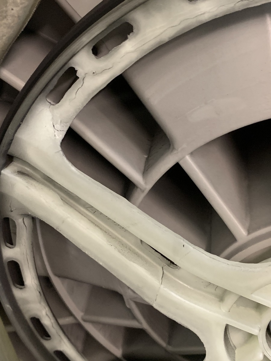

- Im zweiten Detailbild erkennt Ihr, dass sich hier ein Schlauch
  von der Waschmittelschublade gelöst hat (vermutlich durch die
  massive Rüttellei der Maschine in Unwucht).
  Gut, dass ich das entdeckt habe!

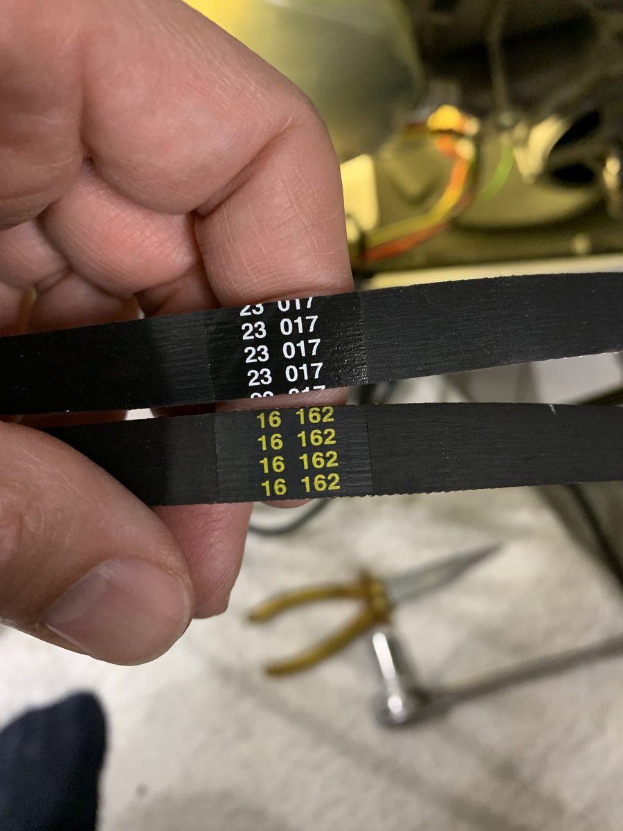

- Im dritten Bild habe ich eine Nahaufnahme des hinteren Riemenrades

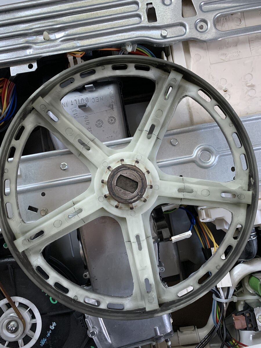

  gemacht (dasjenige, welches die Trommel dreht).
  Das sieht gar nicht gut aus: ganz viele kleine und teils sogar
  größere Risse und Versprödungsmacken. Der Vorgänger hatte noch ein
  Alu-Riemenrad, aber die Hersteller sparen halt, wo sie können ...
  Wenn wir die WaMa weiter betreiben wollen, so muss diese Rad
  relativ bald ausgewechselt werden - auch gut, dass ich das
  entdeckt habe.
Also: beim Blick durch das Bullauge konnte ich leider nichts entdecken.
Man sieht allerdigs auch nur den Heizstab.
Fotographieren ist leider kaum möglich, weil die Kamera leider immer auf
den Vordergrund scharfstellt.
Ich habe dann mit einem langen Pfeifenputzer versucht, den Zwischenraum
zwischen Bottich und Trommel auszuwischen. Damit konnte ich aber max.
1/5tel des gesamten Umfangs abwischen - und das auch nur blind.
Ergebnis: keine Besserung.
Ich glaub', ich hab's!!
Ich wollte mir gerade mal das Klack-/Klockgeräusch ohne angehängten
Motor anhören und habe dafür den Treibriemen einmal abgenommen.
Was dann kam, könnt Ihr auf dem Video
"Riemenrad-hat-Spiel-vermutliche-Quelle-des-Klackgeraeusches.mov"
... in meiner Dropbox sehen:
https://www.dropbox.com/scl/fo/rrfs975dwrhowfmsq7zaj/h?rlkey=ljeu9tjxotd80mdxd7jied5xx&dl=0
Ja, ich weiß, das ist klassisches "Clickbaiting", aber ich möchte Euch
gerne denselben "Aha-Effekt" gönnen, den ich gerade auch hatte ...
Viele Grüße
Igel1

Jetzt fragt sich nur, ob ich die Riemenscheibe so einfach abschrauben
kann?
Wenn keine Vetos von Euch kommen, dann hole ich jetzt mal den großen
Knarrenkasten aus dem Keller ...
Viele Grüße
Igel1

Runter mit der Riemenscheibe, die wird ausgeschlagen sein. Eine neue ist
aber nicht allzu teuer, AFAIR so etwa 30€.
Yep - die alte Riemenscheibe ist wirklich fertig, da hilft auch kein
Backpulver mehr (trotzdem: Danke für den interessanten, originellen
Tip!).
Ersatzscheibe habe ich für 45€ gefunden:

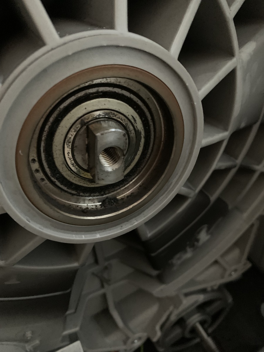

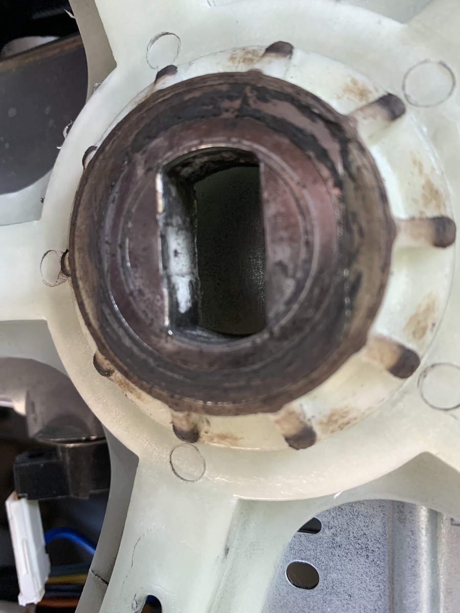

Noch eine Frage zur Ersatzteilbestellung:
Ist eigentlich immer nur das Längsloch in der Riemenscheibe
ausgeschlagen?
Oder kann auch das Gegenstück an der Waschtrommel, nämlich der Bolzen,
abgenudelt sein?
Im zweiten Falle wäre eine neue Riemenscheibe vergebens und die Maschine
wäre (zumindest bei meinen handwerklichen Fähigkeiten) ein Totalschaden.
Auch mit scharfem Hinsehen konnte ich nicht wirklich beurteilen, wer von
den beiden Teilen jetzt der Bösewicht ist. Klar ist nur:
zusammengesteckt haben beide deutlich Spiel.
Schaut Euch mal die Bilder und das Video an - was meint Ihr?
VG
Igel1

von Ove M. (Firma: ;-) gibt es auch) (hasenstall)
Ich würde denken, deine Schraube sollte im „originalen Zustand“ das
Spiel auffangen. Das hat offensichtlich nicht geklappt.
Es gibt Blechstreifen in verschiedensten Dicken (Fühlerblattlehre)
Steck ein Teil davon möglichst stramm in den Luftspalt.
Schraube drauf und dann hält das wieder Jahre lang.
Notfalls musst du mit ner Feile die Flächen nochmal ebnen, da zu
vermuten ist, dass die Flächen in der Mitte etwas ballig sind.
Nachtrag;
Was sind das für Reste, die da auf den Bildern rund um das Trommellager
zu sehen sind? Ist das Staub an Fett gebunden? Wenn ja, dann ist es ok,
wenn nicht, ist das Lager womöglich auch noch hin.
Viele Grüße

Nen neues Riemenrad brauchst du imho eigentlich nicht.
Die Fläche da drin kannst du eben auch mit ner Feile einebnen.
Die „Halbrunden“ Flächen sind nicht zur Kraftübertragung, bestenfalls
zur Zentrierung. Die verschleisst normaler Weise nicht.
Dünnes Blech, in jedem Werkzeughandel, Fühlerblattlehre und dann
Blechschere… Kostet wenig! Meint das Blech der Fühlerblattlehre zu
nutzen. 😉
Ah - okay, also wirklich eine Fühlerblattlehre zerschnippseln.
Verstanden, geht klar.
Allerdings geht kein Weg an einer neuen Riemenscheibe vorbei - das
Plastik ist einfach fertig. Die Erschütterungen haben dem über den
letzten Zeitraum hinweg ziemlich zugesetzt.
Vermutlich waren diese Erschütterungen auch der Grund dafür, dass der
Tachosensor aus dem Motor gefallen war.
Kann aber gut sein, dass die neue Scheibe wegen des vermutlich leicht
rundgedrehten Bolzens ebenfalls Spiel hat - dann kommt Dein Trick zu
Zuge.
Viele Grüße
Igel1

Bei der Gelegenheit habe ich mir auch gleich die Kohlen angeschaut (wenn
die Maschine schon mal ausgebaut ist ...)
Es gucken nach 5 Jahren Betrieb noch 20mm aus den Halterungen heraus.
Ersetzen oder halten die noch weitere 10 Jahre?
Viele Grüße
Igel1
Ove M. schrieb:
> Nachtrag;
> Viele Grüße
Es ist Metallstaub mit Fett und Dreck vermischt.
Aber es ist definitiv magnetisch - hab's getestet.
Nun hoffe ich inständig, dass das nicht aus dem Lager stammt ...
Immerhin muss die ausgeschlagene Riemenscheibe ja auch ihr Metall
irgendwo hingestreut haben. Hoffen wir mal, dass die es war ...
Das Lager mit Waschtrommel läßt sich jedenfalls mit 2 Fingern fast
butterweich drehen - kann mir irgendwie nicht vorstellen, dass so ein
Lager hin ist (Erfahrung habe ich in solchen Sachen jedoch wenig).
Viele Grüße
Igel1

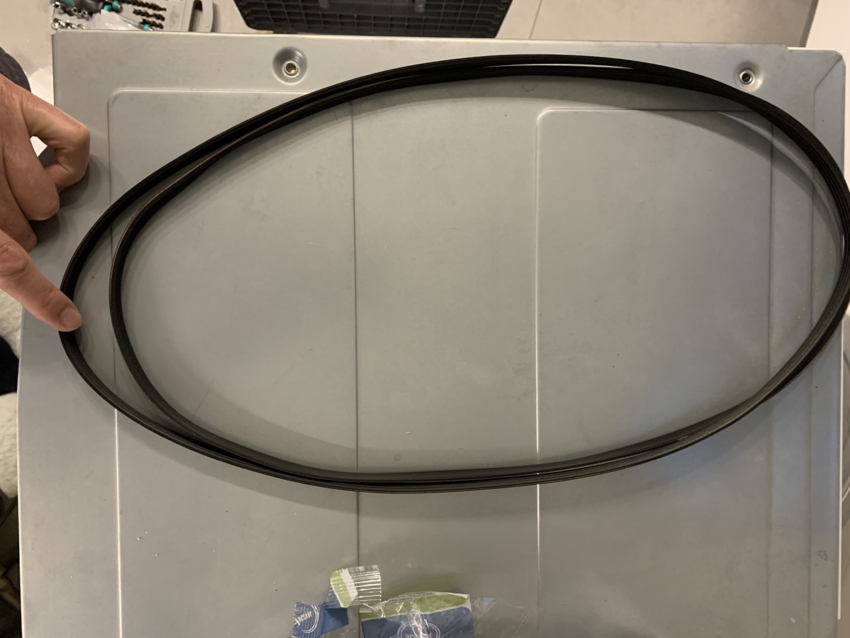

So, habe soeben die große Bestellung aufgegeben:
- neue Riemenscheibe
- neue Kohlen
- neuer Antriebsriemen
Alles zusammen mit Versand knapp 80€.
Und wehe die WaMa hält jetzt nicht noch 10 Jahre ...
> - neue Kohlen
Für DEN Preis musst du mal überlegen ob die Ersatzteile überhaupt ein
Jahr durchhalten..
Das hört sich sehr okay an, vor allem, weil die Riemenscheibe dabei ist
(wenngleich nur Kunststoff). Verrätst Du, wo Du eingekauft hast?
Ansonsten Gratulation, das wird schon.
> Jahr durchhalten..
... wogegen ...
Ich habe die 3 Ersatzteile bei smartgoods.de bestellt:
Riemenscheibe:
https://www.smartgoods.de/riemenscheibe-aeg-5029824900-9-fuer-waschmaschine.html
Kohlen:
https://www.smartgoods.de/kohlen-wie-aeg-400602015-2-schunk-fuer-sole-motor-waschmaschine-waschtrockner.html
Keilrippenriemen
https://www.smartgoods.de/keilrippenriemen-1196pj6e-aeg-132353120-0-fuer-waschmaschine-waschtrockner.html
Alternativ hatte ich auch bei Striegel geschaut
(https://www.alfred-striegel-shop.de) - die haben ebenfalls sehr gute
Preise, geben aber leider keine Lieferzeiten auf Ihrer Webseite an. Und
weil wir ja immer noch auf einem Berg von Urlaubswäsche sitzen, ist die
Lieferzeit diesmal ziemlich wichtig für uns ...
Björns Anmerkung verunsichert mich zugegebenermaßen.
Meinst Du wirklich, ich habe nur Müll bestellt?
Zumindest die Riemenscheibe und der Keilrippenriemen sollten doch
original AEG-Ersatzteile sein, oder bin ich da einem Irrtum aufgesessen?
Viele Grüße
Igel1
Besten Dank für Deinen Hinweis auf die Einkaufsquelle.
Da mache Dir mal keinen Kopp drum. Wenn die (original) AEG-Teile in
Deiner Maschine nur 5-6 Jahre gehalten haben, sind sie keinen Deut
besser.
Finde es großartig, dass Du Deine Maschine reparierst. Selbst wenn die
neue Riemenscheibe ebenfalls nur 5-6 Jahre halten sollte, hätte es sich
gelohnt.
Wünsche Dir natürlich, dass sie länger hält.
Andreas S. schrieb:
> @All:  sonst noch Vorschläge, was ich Reinigungs- und wartungsmäßig noch
> tun könnte?
Du solltest dir noch den Übergang vom Troknungskanal zum Waschbottich
(Vorderseite oben) genau ansehen. Bei meinem LG Waschtrockner war dort
an der Oberkante der Waschbottich regelrecht weggebrannt und musste
ersetzt werden.
Bilder reiche ich gleich nach....
Da sind sie....
Ich zitiere mich mal selbst:
Christian S. schrieb:
> Ebenso kann einer der Schläuche ebentuell oben drauf liegen und
> kurzzeitig abheben/schlagen.
OK, den lose aufliegenden Schlauch hatten wir zu sehen bekommen.
> Wenn es nicht das Trommellager ist, dann
> kann es noch an einem der Stoßdämpfer oder deren
> Aufhängegummis/Verankerungsschrauben liegen. Vielleicht da mal mit Licht
> und Spiegel genauer drumherum schauen. Mal den Trommelkomplex mit der
> Hand aufschaukeln und Richtungshören benutzen.
Da lag ich falsch mit der Vermutung, allerdings das Spiel am
zebröselnden Trommelrad hätte ich nicht erwartet.
Die Maschine bekommt so keinen TÜV mehr. Es wäre eine Frage der
Ersatzteilpreise und Einbaumöglichkeiten, da alles wieder instand zu
setzen bei dem vielen Plastikkram.
mfg
> gelohnt.
> Die Wette mit dem BH-Bügel als Ursache des Geräusches habe ich verloren.
> Viel Erfolg!!
Danke für den netten Zuspruch - kann ich immer gebrauchen, denn ich bin
mir nie so sicher, ob ich als Sieger aus so einer Reparatursession
herausgehe ...
Was den BH-Bügel angeht, so hast Du die Wette auch nur ganz knapp
verloren, denn ich hätte schon fast einen eben solchen aus der
Heizspirale gezogen, bis ich im letzten Moment bemerkte, dass dies kein
BH-Bügel, sondern eine spezielle Befestigungsklammer für eben diese
Spirale ist :-)
VG
Igel1
> ersetzt werden.
Hamma - echt dramatische Bilder.
Grüß mal Deinen Schutzengel ganz herzlich von mir - er macht einen super
Job!
War mir echt nicht bewusst, dass diese Trocknereinheiten in den
Waschtrocknern so gefährlich sind.
Da macht es doch direkt Sinn, das Riemenrad aus Plastik herzustellen,
damit die Dinger spätestens nach 6 Jahren zerbröseln, denn im 7. Jahr
brennen die Maschinen vermutlich sowieso wegen versiffter
Trocknereinheiten ab :-)
Viele Grüße
Igel1
Scheinbar "böse" gedacht, aber manchmal denke ich, dass es leider
tatsächlich so ist.
Nee, Du kriegst den Waschtrockner schon hin. Berichte hier auf jeden
Fall über das Ergebnis, ich würde mich gerne mitfreuen.
Rainer Z. schrieb:
>> Trocknereinheiten ab :-)?
> tatsächlich so ist.
Das würde ich so nicht pauschal unterschreiben wollen.
Gerade bei den Waschtrocknern wird regelmäßig zumindest in der Anleitung
einiges zur Wartungsnotwendigkeit beschrieben, ein „guter“ Verkäufer
sagt das auch.
Der in jeder Maschine vorhandene Sicherheitstemperaturschalter sollte
den Fehler abfangen. Hier in der Miele hat er das perfekt gemacht, lag
sicher auch an der konstruktiv gut gewählter Einbaustelle. Hier bin ich
nicht sicher, dass das alle Konstruierende auch hinbekommen.
Das Zuwachsen mit Staub ist im Grunde nicht zu verhindern, da dieser zu
Beginn eines Trocknungsvorganges eben feucht ist und dann kleben bleibt.
Sehr feines Zeug über Jahre… das hilft! Ich erzähl es jedem, wo ich
irgendwie höre Trockner/Waschtrockner. Bei meiner Cousine vor Jahren,
Kondenstrockner: Schwelbrand; die ganze Hütte verraucht, stinkend und
teils braun, selbst im Dachgeschoß! Das will definitiv niemand! Zwar
zahlt die Versicherung, aber es ist auch wirklich alles und jeder
Gegenstand betroffen; der Aufwand und die Zeit bis zu „geht wieder so
einigermaßen“ war schlicht uferlos! Der Schwelbrand war nur und alleine
im Trockner, aber alles und jedes war versaut!
Bei der LG weiter oben im Thread scheint der Thermoschutz schlicht
versagt zu haben.
Und ja, diese Kunststofftrommeln sind echt Müll! Hinweis: das Lager ist
eingeklebt, ist das hin, hast du einen großen Haufen zu entsorgen, denn
das war es dann definitiv. Auch die Riemscheibe aus Plastik, löst bei
mir kopfschütteln aus!
Es ist halt wie es ist, Jeder Cent wird gespart. Zumindest ne alte Miele
ist im Grunde immer reparierbar. Das Problem dabei: sie sind mit 5kg
Fassungsvermögen, 1200 Schleudertouren und Verbrauch für Wasser und
Energie wirklich nicht mehr sinnvoll!
Welche dauerhaften Qualitäten moderne Mieles mit sich bringen entzieht
sich mir.
Ach ja, Trockner kommen mir nicht ins Haus, ist klar oder? Selbst wenn
der WAF in perfekter Opposition stehen würde! Ich hab Glück! Meine liebe
Frau denkt das wie ich 😉

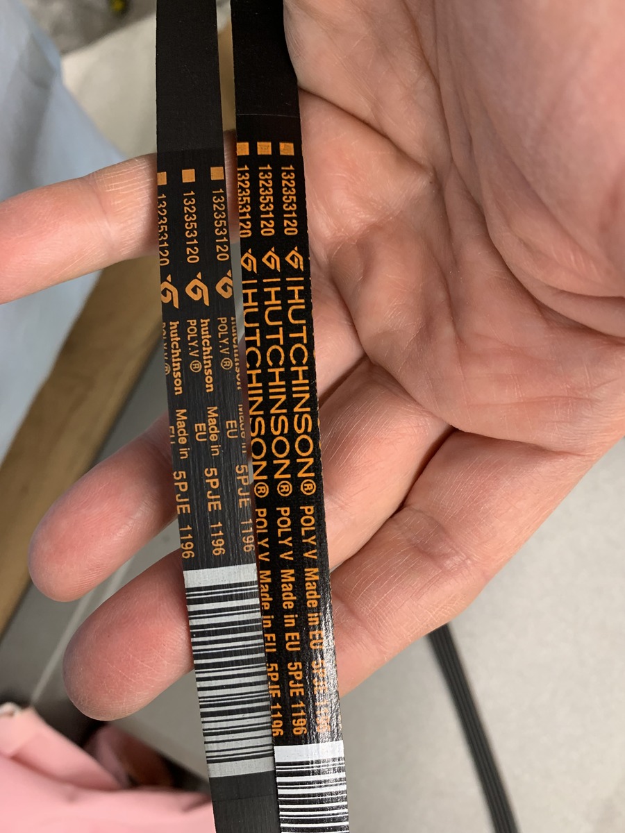

Trotzdem habe ich noch eine Frage an Euch:  Ich habe ja auch einen neuen
Riemen mitbestellt (rein vorsorglich, um den nächsten WaMa-Ausbau
maximal herauszuzögern).
Der Riemen scheint mir aber zu kurz zu sein - trotz nahezu gleicher
Bezeichnung, kann das sein?  Schaut Euch bitte einmal die Bilder an.
Was meint Ihr?
Wenn ich den neuen Riemen anhalte, so fehlen mir ca. 5cm, um ihn um die
Motorwelle zu bekommen (natürlich lege ich ihn zuerst um die Motorwelle
und dann um die Riemenscheibe - aber auch da fehlt ein ganzes Stück).
Habe ich den falschen Riemen bestellt?
Viele Grüße
Igel1
Hmmm - habe gerade auf der Seite meines Ersatzteillieferanten gelesen,
dass die aufgedruckte "1196" (siehe Photos aus dem letzten Post) die
max. Länge des Riemens bezeichnet:
Und die max. Längen beider Riemen sind somit gleich. Sollte also
stimmen.
Die Zahlen, die sich unterscheiden scheinen das Produktionsjahr und ggf.
den Tag im Produktionsjahr darzustellen.
Wie dem auch sei: ich habe wirklich Angst, dass es Bruch gibt, wenn ich
diesen neuen Riemen aufziehe.
Hmmmm...
von H. H. (Gast)
Miss doch mal die Länge des Riemens.
Solche Riemen werden um bis zu 10% gedehnt.
Danke hhinz für diesen hilfreichen Tipp.
Ich messe 1131mm beim neuen Riemen.
Und ich messe 1164 beim alten Riemen.
Und der Aufdruck auf beiden Riemen sagt 1196 ...
... und ich habe Angst ...
von Thomas R. (thomasr)
Ist der Motor nicht drehbar gelagert so daß man die Riemenspannung
einstellen kann? Bei den Rippenriemen muß man das sowieso sehr
vorsichtig machen sonst werden die Rippen vorgeschädigt und das war's
dann mit der Lebendauer.
Nachtrag: auf einem der ersten Bilder kann ich tatsächlich keine
Spannvorrichtung sehen.
Dann würde ich das große Rad wieder abbauen. Dann erst den Riemen auf
Motor und Rad auflegen und das Rad mit Kraft auf die Achse schieben.
Damit beschädigt man nicht die Rippen und bekommt ein Gefühl für die
mögliche Dehnung.
Oh weia , hoffentlich haben wir da nix übertrieben.
Das hätte ich eher wissen sollen - aber Erfahrung macht ja bekanntlich
klug, sprich: jetzt bin ich klüger, danke Dir.
Nein, der Motor wird fest mit seinen 4 Schrauben auf irgendwelche Nasen
draufgeschoben - der Abstand zur Nabe der Riemenscheibe ist
unveränderlich.
Wir haben jetzt einfach den alten Riemen wieder draufgemacht und aus die
Maus.
Ausbau der Trocknereinheit war mir zu heikel, daher haben wir den
Thermofühler abgeschraubt und einmal durch dessen Öffnung (ca. 4cm
Durchmesser) geblinzelt. Sieht deutlich besser von innen aus, wie der
von Ove - Heizstäbe waren noch blitzeblank. Ich hoffe mal, der Rest, den
wir nicht sehen konnten, sieht ähnlich aus. Kurzum: ich riskiere es, die
Heizeinheit ohne Säuberung wieder in Betrieb zu nehmen.

Das du die Trocknereinheit nicht gewartet hast in diesem Zusammenhang
kann ich generell verstehen, man ist ungeduldig auf sein Ergebnis, die
Wäsche liegt herum, der Ehrgeiz drängel, die Trocknereinheit ist da blöd
verbaut, sieht schwierig aus.
Allerdings gebe ich zu bedenken; den wahren Zustand kennst du nicht,
durch das kleine Loch siehts du genau NICHTS, was sich im Schatten von
Loch, Kanten und Heizung versteckt! Auch bei der Miele waren die
Heizstäbe selber perfekt sauber! Schau nochmal mein Bild oben. Das ist
auch physikalisch nicht verwunderlich.
Gut, dein Risiko! Mein Wissen darum hätte mich heutzutage definitiv eine
andere Entscheidung treffen lassen! Alternatv: Trockenheizung abklemmen
Die Konstruktion bei Miele gefällt mir auch deutlich besser, da musste
kein Rahmenelement ausgebaut werden!
