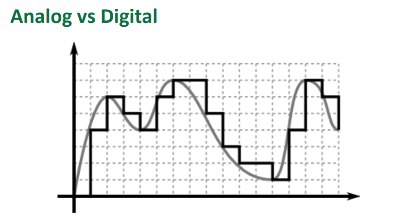

Ich weiss dass das eine dumme Frage ist, aber ich habe ein Foto gesehen,
wo analoge und digitale Signale verglichen wurden (siehe anhang). Ich
hab mich dann gefragt ob digitale signale analoge imitieren können. Ich
kenne mich leider mit diesem thema gar nicht aus und es ist nur so eine
frage die ich hatte als ich darüber was gelesen habe. Ich würde mich auf
eine antwort freuen.
Lg Max

Dein Screenshot zeigt doch schon sehr gut das Prinzip. Stell Dir die
"Stufen" einfach immer kleiner vor, schon hast Du ein "analoges" Signal.
Beitrag "Delta Sigma Wandler"

von Thomas (kosmos)
das Beispiel was du da zeigst zeigt den Vergleich eines analogen Signals
und das gleiche in Digital mit einer sehr geringen Auflösung von 3 Bit.
Wenn man eine höhere Auflösung hat kann man das viel besser nachbilden.
Es gibt aber auch die Möglichkeit eine Schwingung mit PWM nachzubilden
https://i.stack.imgur.com/sVmnF.jpg man braucht nur einen Filter
dahinter zu hängen.
Der Vorteil von digital ist eben 1 bleibt 1 und 0 bleibt 0. Beim Analog
verrauscht das ganze immer mehr gerade bei niedrigen Pegeln.

von Mark S. (voltwide)
Die Screenshots zeigen zwei analoge Signale. Auch die gezeigte gestufte
Darstellung ist analog - ein mittels DA-Wandler rückgewandeltes
Digitalsignal.
von J. T. (chaoskind)
> Digitalsignal.
Stimmt, genaugenommen dürfte das Digitale nur aus Punkten bestehen.
