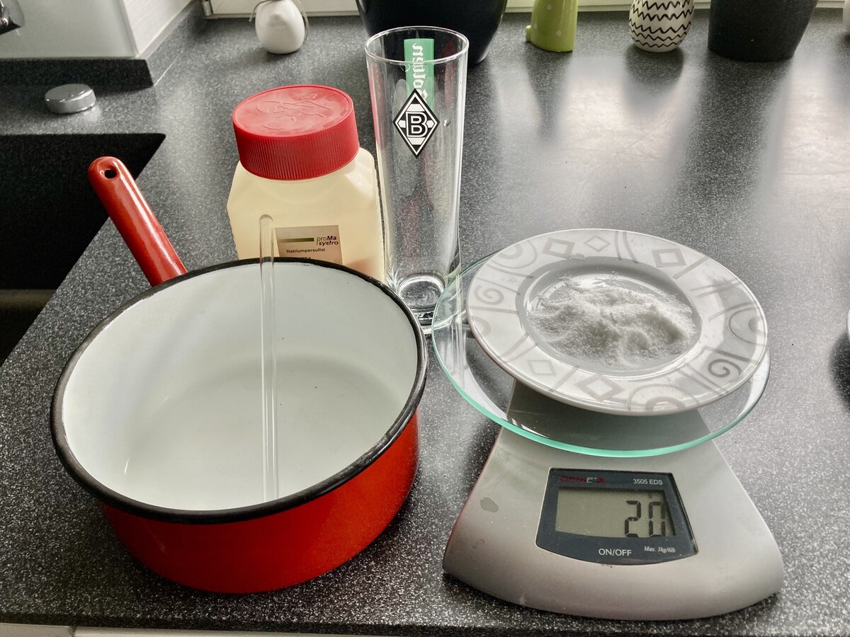

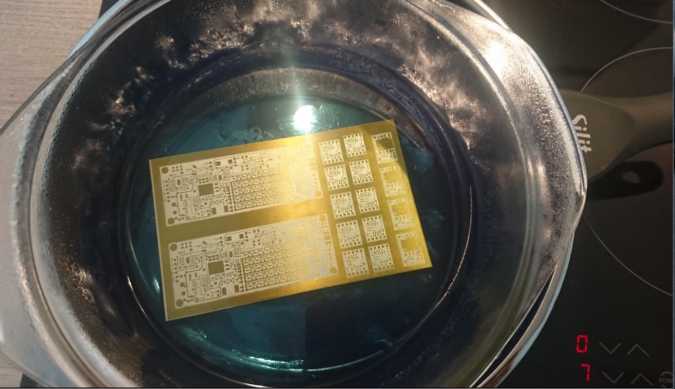

ich möchte Platinen ätzen. Denke als Anfänger ist Natriumpersulfat die
beste Wahl.
Ich werde das Zeug mit einem Wasserkocher auf 50° erhitzen und dann die
Platine reinlegen.
Denke mir die Zeit bis es auf 35° runtergekühlt ist reicht zum ätzen,
oder doch besser Konstant halten?
Kann ich das Ätzmittel dann noch weiterverwenden? Bis "wann"?
Ins Klo kippen darf man nicht weil Kupfer darin gelöst ist, also in eine
Flasche damit, darf diese aus Plastik sein?
Danke, Grüße
von Peter K. (Firma: www.pic-microcontroller.de) (peter_k)
Wenn es dunkel Blau ist dann ist es Zeit
neues an zu setzten. Oder wenn das Ätzen
sehr lange dauert dann sollte man es auch erneuern.
von Roland E. (roland0815)
Ja, Plasteflasche geht, Glas geht. Nur Metall sollte es nicht sein.
Ich hab die alte Ätzlösung dann in einem Glas immer eintrocknen lassen.
Die blauen Kristalle kann man dann bei Gelegenheit am Schadstoffmobil
abgeben...
PS: Fest verschließen sollte man es wimre nicht, da das Zeug Druck
aufbaut. Bin mir da aber nicht mehr sicher, ist schon YPS Jahre her,
dass ich noch selber geätzt habe.

von Michael B. (laberkopp)
Darth G. schrieb:
> Denke als Anfänger ist Natriumpersulfat die beste Wahl.
Oder Eisen(III)chlorid, jedenfalls kein
Salzsäure/Wasserstoffperoxid-Gemisch, weil man dafür ja noch kein altes
Ätzmittel als Katalysator hat.
Danach ist dein (Edelstahl-)Wasserkocher hin, das ist schliesslich
Ätzmittel.
> und dann die Platine reinlegen.
Kommt drauf an, eine flache (Glas-)Schale die vorher schon kalt war
kühlt schnell ab. Wenig Badbewegung verlängert die Ätzzeit erheblich.
Manche bauen Wippen, andere streichen mit Plastikborstenpinseln über die
Platine, wieder andere schubsen die Platine mit Plastikpinzette ständig
durch die Schale, oder nutzen einen ZipLok Plastikbeutel und kneten den
durch.
Insgesamt gilt: je professioneller die Ausstattung, je geringer die
Probleme. Man kann mit billig oder schon vorhandener Ausrüstung zwar
hinkommen, aber eine Küvetten-Blubberätzanlage ätzt schneller und
gleichmässiger so dass die Abdeckung (Farbe, Photolack) das besser
durchhält, ermöglicht also mehr Spielraum bei Fehlern in der
Resist-Abdeckung.
Ja, bis es kräftig blau wird und das Ätzen im Vergleich zum frischen
Ätzmittel bei ansonsten gleichen Konditionen deutlich länger dauert. 27g
NaPS werden pro 160*100 35um Europakartenseite verbraucht.
Ja. Ab zum Schadstoffmobil damit.
Siehe: https://dse-faq.elektronik-kompendium.de/dse-faq.htm#F.6

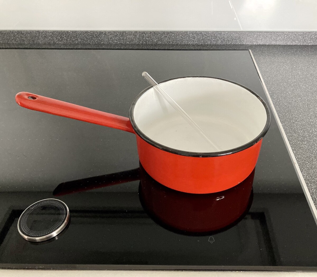

von Wilhelm S. (wilhelmdk4tj)
Uwe S. schrieb:
> Der TO fragte, wie man Platinen ätzt....
Und nichts anderes.
@ Darth
Ein Edelstahltopf o.ä. ist ungeeignet! Du brauchst etwas Beschichtetes.
Ich gehe mal davon aus, dass du auch Europakarten ätzen willst. Als
einfachste und preiswerteste Lösung bieten sich beschichtete!
Bratpfannen an. Sie werden dir in jedem Supermarkt zu Minipreisen
angeboten. Nimm eine Europakarte mit, und teste, ob sie in eine 20cm
Pfanne bis zum Boden passt. Das ist je nach Beschaffenheit des Randes
und dadurch der Grundfläche nicht bei allen Fabrikaten gleich. Die 20cm
beziehen sich auf den oberen Rand.
Zum Ätzen bevorzuge ich NaPS, die Sauerei mit Eisen(III) möchte ich
nicht in der Bude haben. Oxalsäure gut und schön; das Ergebnis sieht
aber selten so aus, wie man es sich wünscht, auch wenn es kein Loch
gibt. ;-)
Mit so einem kleinen Gefäss braucht man auch nicht viel Ansatzmenge!
Ein daumenbreit Wasser, 1 bis 2 TL NaPs, auf den Küchenherd, ca. 50Grad,
Platine mit dem Gesicht nach unten!, ein bisschen schaukeln -> rund 5
Minuten. Hier in diesem Forum wird ja oft eine Wissenschaft daraus
gemacht, aber das kommt alles nicht so genau!
Auf den Bildern sieht man, wie das bei mir aussieht. Das Bierglas ist
nicht  das Mass  für das Wasser!!! 1 Daumenbreit!
So sieht es dann bei mir auf dem Küchenherd aus. Dieses Emailtöpfchen
begleitet mich seit mehr als 40 Jahren; ich gebe zu, der Glasstab ist
Luxus.. ;-)
Wenn fertig, Platine abspülen; Küchenherd abwischen, fertig. ...und die
paar ml Ätzlösung für das nächste Mal zu aufzubewahren, ist sinnlos.
Sammeln -> Wertstoffhof.

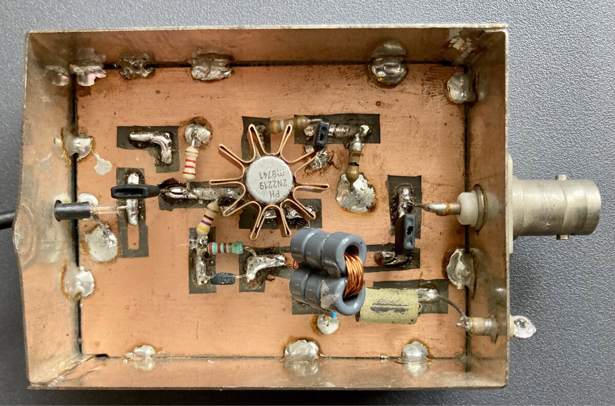

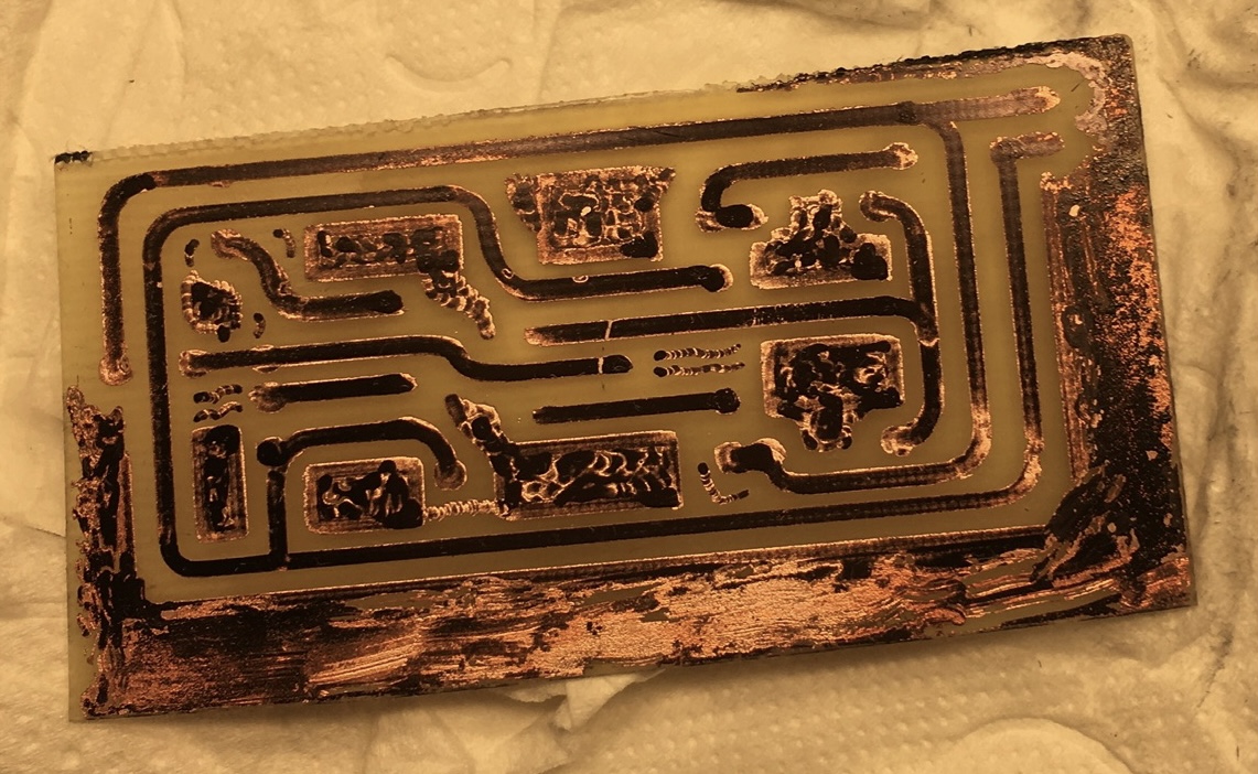

Stefan F. schrieb:
> Bevor du Equipment zum Ätzen kaufst, stelle erst mal Folien zur
> Belichtung her....
Erst mal richtig lesen bevor man schreibt.
Darth G. schrieb:
> Ich nehme einen Edding für die Platinen
Bohren will er auch nicht.
Dass das alles geht, habe ich hier gezeigt:
Beitrag "Re: RF Verstärker mit "Resonanz" bei 7 MHz"
Zu kaufen wäre nur ein geeignetes Ätzgefäss, wenn er nicht Mutters
Teflonpfanne missbrauchen will... ;-)
(Nur zur Anmerkung: so! ist mir dieses Verfahren vor ..zig Jahren zum 1.
Mal näher gebracht worden.)
Dass man - vor allem als Laie - Respekt vor Chemikalien hat, ist schon
ok, man kann es aber auch übertreiben. Auf der anderen Seite, wer scheut
Clorix und Rohrfrei? 'Wat mutt dat mutt'
73
Wilhelm
Stefan F. schrieb:
> Darauf bin ich nicht eingegangen, weil diese Variante für mich nicht
> funktioniert hat.
Dass es funktioniert, habe ich mit meinem Bild wohl bewiesen. Mit dieser
Variante sind ein 2m-Transceiver mit PLL, ein 10m->2m-Transveter, ein
1-Kanal Packet-Radio TRX für den nächsten Repeater auf 70cm und v.a.m.
entstanden. Ist alles viele Jahre her, aber es hat funktioniert!
Wie war der Spruch, der in jeder Lebenslage daneben ist:
'Geht nicht, gibts nicht' ;-)
'Nix für ungut', das verstehst du als Rheinländer ja, bist ja
Düsseldorfer, wenn ich das richtig mitbekommen habe.
73 aus Mönchengladbach
Wilhelm

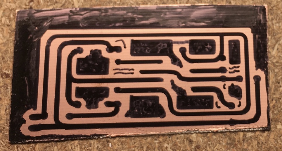

von J. S. (jojos)
welches Bild genau? In dem Flickr Album sind Vorlagen, die sind doch
gedruckt und wohl kaum mit Edding gezeichnet?
Edding auf Folie ist nicht lichtdicht, Edding auf Platine hält nicht
bzw. geht das schon mit speziellen Lackstiften. Das habe ich vor über 30
Jahren auch schon mit dem DALO PC 33 gemacht, der sogar heute noch zu
gebrauchen ist und stinkt wie früher...
Aber damit bekommt man kaum feine Bahnen hin weil die Tinte großzügig
verläuft. Und wenn man einen Fehler gemacht hat, dann geht die ganze
Arbeit bei Null wieder los. Also sollte man wenigstens auf Folie
drucken.
Die Tinten für Tintenstrahler sind heute aber auch anders in der
Zusammensetzung, auf Folie druckt heute keiner mehr. Lehrer die noch
Overhead Projektoren benutzt haben dürften schon pensioniert sein, es
gibt keinen Bedarf mehr für bedruckte Folien. Also muss man wieder
experimentieren welche Drucker/Tinte/Folienkombination geeignet ist.
Oder Laserdrucker und mit Tonerverdichter probieren. Oder alte Reichelt
Kataloge suchen um geeignetes Papier für Tonertransfer zu bekommen. Oder
einen UV Belichter bauen.

von Thomas G. (conquistador)

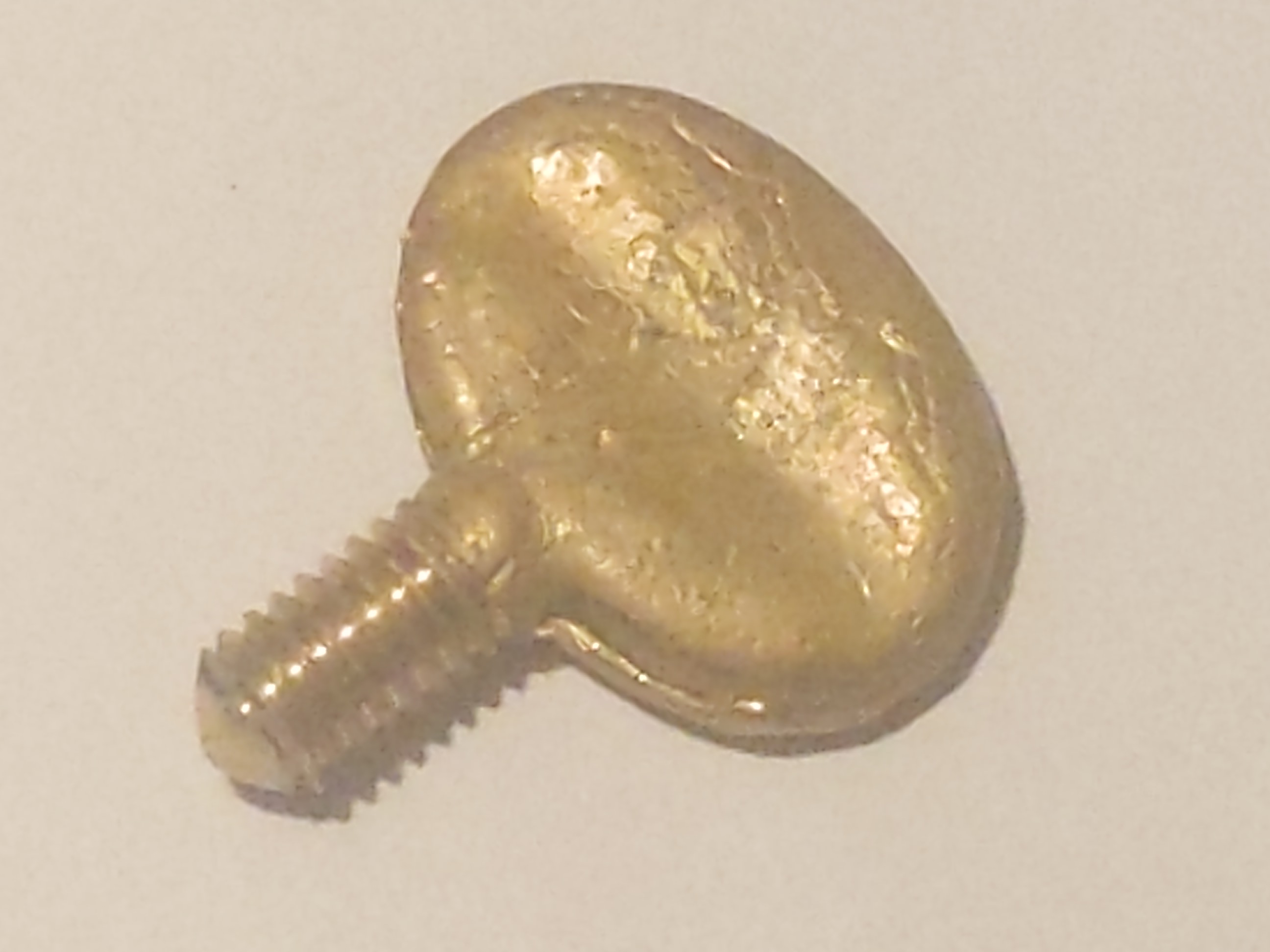

Also nix für ungut, aber davon würde ich keine Fotos ins Netz stellen.
Die Platine mag ja HF mäßig super duper sein, aber sie sieht eben aus
wie mit  Faustkeil und Klempner Gaslötkolben erstellt.
Die Flügelschraube vom Laberkopp steht dem allerdings in nichts nach. So
wunderschön haben das die Vorfahren der Mesopotamier sicher auch
hinbekommen - mal von dem vorgefertigtem Gewinde abgesehen. Sieht aus
wie ein Stück Messinggewinde mit einem angelutschtem Gummibär oben
drauf.
Ich hoffe nur, daß Euer Brot besser schmeckt als diese Kunstwerke
aussehen.
Kein Wunder, daß so ein Sinnlosfaden wie "ich will 2023 Platinen
selberätzen" hier so gut ankommt. Paßt alles - kann aber weg.

Also entweder brauche ich irgendeine Messing Flügelschraube für ein paar
Cent oder ein historisch korrektes Original für das keine Mühen zuviel
sind.
Das dieser unförmige Klecks mit Scharten und Lunkern nur entferne
Ähnlichkeit mit dem Original hat, wird Dir doch aufgefallen sein?
von Harald K. (kirnbichler)
Was Du auf dem grottig-schlechten Bild so alles erkennen willst.
von Cyblord -. (cyblord)
Darth G. schrieb:
> Ich habe erstmal 100g Natriumpersulfat zum testen zur Verfügung
Reicht das zum Testen nicht? Nach meinem Mass (Bild, s.o. ca. 20gr) wäre
das 5x Ätzen, und nicht nur 1 Platine.
Darth G. schrieb:
> Habe mir auch 00 WC Reiniger gekauft....
Dann tu das auch dahin, wo es hingehört und kaufe dir ordentliches
Natriumhydroxid. Es reicht Industriequalität. Sonst könntest du
Schiffbruch erleiden.
Ich bin kein erfahrener Baumarktgänger. Bzgl. Salzsäure Baumarkt:
Nach meiner Kenntnis wird das 30/35% in orangenen eckigen 1L Flaschen
verkauft.
Als Tip vorab: Am besten ausser Haus lagern, selbst die
dich..teste..teste..teste Flasche lässt Dämpfe entweichen, die alles!
Metallische in der Umgebung anlaufen, korrodieren, rosten lässt.
Das ist in diesem Forum an anderer Stelle schon mal ausführlich
diskutiert worden.
Sich aufregen, wenn ich meine Platinen auf dem Küchenherd ätze, aber
selbst sich diese Sauereien antun.
Tom A. schrieb:
> Am umständlichsten finde ich das entsorgen der verbrauchten Lösung...
Könnte es sein, dass deine Ansatzmengen zu gross waren..??
Etwa wie hier:
Michael B. schrieb:
> Wenn du 100g Natriumpersulfat hast, super, 300ml Wasser dazu und du
> kannst ca. 1/10m2 Kupferkaschierung damit wegätzen....
Ein daumenbreit Wasser in meinem Töpfchen (s.o.) sind kaum 100ml.
Tom A. schrieb
Beitrag "Re: Elektrolyse von Salzwasser: Disproportionierung?"
Aha, jetzt muss ich auch noch Salzwasser der Elektrolyse unterwerfen,
damit ich meine Ätzlösung aufarbeiten kann? Gehts noch ????
Sorry, für mich alles Saubeutelei; mir kommt so etwas nicht ins Haus
Ich weiss, dass ich hier mit meiner Meinung gegen den Strom schwimme.
Für mich bilde ich mir ein, dass ich die wenigsten Umstände habe, die
wenigsten Reste, hinterlasse eine saubere Küche und verwahren muss ich
auch nichts.
Nur zu, ich freue mich auf die Minuspunkte.
73
Wilhelm

Habe mir erstmal ein Teflon Pfännchen geholt und einen 12V Lötkolben
draufgeklebt, macht aber nur 35°C.
Ich werde das System jetzt noch ein bisschen isolieren, dämmen und 15V
anlegen, vielleicht komme ich dann auf 40.

Was mich betrifft, habe ich mit Eisen3Chlorid immer sehr gute
Erfahrungen gemacht und mir über die Jahre ein Konzept ausgearbeitet,
daß mir völlig sauberes Arbeiten ohne Patzerei und Flecken ermöglicht.
Ich bin mir bewußt, daß das Ätzmittel einen schlechten Ruf hat; trotzdem
ist es für mich die beste Wahl. Außerdem lässt sich dieses Ätzmittel
unbegrenzt ohne besondere Vorkehrungen aufbewahren. Mit zugesetzter
Zitronensäure (Edinborough Formel) hält es auch länger. Bei 45 Grad
dauert das Ätzen nur 5 Minuten und verursacht keinerlei Resist Schäden.
Ich verwende einen selbstgebauten Vibrationsätzer mit Wasserbad-Heizung
zum schnellen Aufheizen des Aetzmittels. (Siehe hier:
Beitrag "Re: Schwingungspaketsteuerungsfrage") Das Aufheizen
braucht nur 15-20min. Auf dem Apparat verbleiben keinerlei Flecken, weil
man damit absolut sauber arbeiten kann.

Ich bevorzuge da eher die flache Schalenmethode. Obwohl ich mir eine
gute Luftblasen Küvette baute, war mir eigentlich das Entleeren und
Spülen zuviel Arbeit. Mit dem Vibrationsätzer gehen diese Dinge super
einfach zustatten. Das Ätzmittel wird mit Trichter einfach in die
Flasche zurück ausgeleert, abspülen und fertig. Das Wasserbad mit Hahn
einfach ablassen, fertig. Alles ins Regal bis zum nächsten Mal
aufbewahren. Die LP Qualität ist in der Schale genauso gut. Wenn man
rechtzeitig die Wasserbadheizung einschaltet, geht die ganze LP
Herstellung in einer halben Stunde, einschließich sauber machen,
zustatten.

von Darth G. (darth_g)

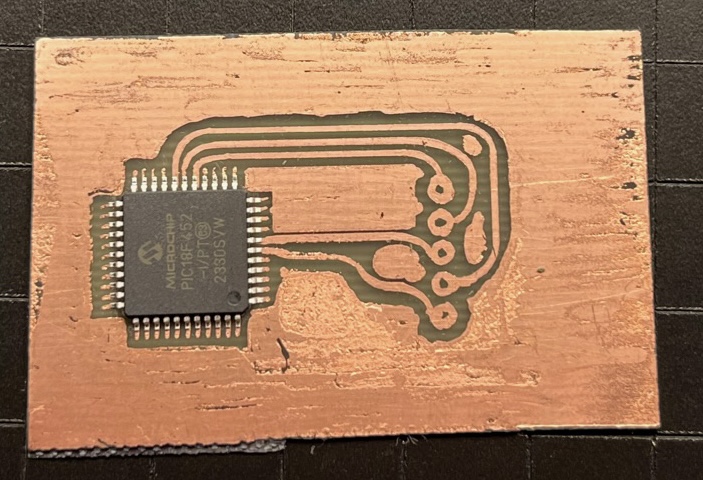

So, erstmal tat sich Nix weil meine Lötkolben-Pfanne maximal 40° macht
und durch Zugabe des Platinchens die Temperatur natürlich wieder fällt.
Habe dann kurzer Hand mit einem Föhn die Temperatur erhöht und
irgendwann hats dann geklappt.
Das waren jetzt 10g auf 50ml, das Zeug ist jetzt Hellblau-Türkis. Für
wieviele so kleine Dinger taugt das noch etwa?
Das Resultat sieht nicht schön aber brauchbar aus. Ging mir natürlich
hauptsächlich erstmal ums testen, ist klar.
Die Leiterbahnen sind mit einem Bohrloch Edding gemacht, Links die
kleinen ein Staedler Folienstift, Rechts die kleinen von einem Faber
Castell.
Die Platine ist vom Pollin Wühltisch.
Edding 8300 ist der gute xylol/toluolhaltige Stift, ätzfest wie früher.
Aber man muss schon so malen, dass es schwarz wird. Du hast wohl selber
bemerkt, dass ein mal langsam eine Linie ziehen gut geht, aber mehrmals
10g reicht für 60cm2.
von Gerhard H. (ghf)
NaJa, brauchbar ist relativ.
Dein Ätzen funktioniert jedenfalls. Die Entwicklungsrichtung
zeigt halt In Richtung Laserdrucker und vorbeschichtetes
Platinenmaterial. Mit Tintenpissern habe ich keine Erfahrung,
allenfalls ein HP2700 (?) DIN-A3, von dem ich nur noch die
Schrittmotoren habe. Hatte immer Verstopfung, wenn's drauf ankam.
Bungard-Platinen funktionieren einfach so. Wenn der Film gut genug
ist, ist 4 mil / 4 mil (Bahnbreite / Abstand) kein Problem.
Das gilt allerdings auch für Kratzer. 4 mil = 4/1000 Zoll = 0.1 mm.

von Tom A. (toma)
Hallo Darth G.
Der Anfang ist gemacht. Meine erste Platine war seinerzeit ähnlich, auch
mit Eddingstift direkt ein Muster auf das Kupfer gemalt und einfach mal
mit Eisen3 ausprobiert. Bin dann vom aufmalen übers belichten zum
Tonertransfer gelangt.
Du bist auf dem richtigen Weg. Informationen besorgen und ausprobieren
was für Dich brauchbar ist.
Weiter viel Erfolg. Tom
von Michael (Firma: HW Entwicklung) (mkn)
So haben wir alle mal angefangen.
(Damals im Pleistozän als PCBs noch teuer waren und lange brauchten)
Auf die Art bist Du mit Lochraster aber besser und schneller dran.
Beschäftige Dich mit einem CAD Deiner Wahl.
Wenn Du PCBs machen willst kommst Du darum nicht rum.
Belichtung oder Tonertransfer.
Für Belichtung dann Photobeschichtung und Belichtungsgerät.
Kommt ein menge Gerümpel zusammen um halbwegs gute PCBs zu machen.
Aber wenns Dich glücklich macht muss Du das wohl tun auch wenn ich den
Reiz längst nicht mehr verspüre.
Schaltung funktioniert aber habe mich mal wieder verdengelt und eine
Connection zu viel. Design wurde korrigiert, nur der Ordnung halber, die
Schaltung ist eh nur zum Spass.(555 Blinker)

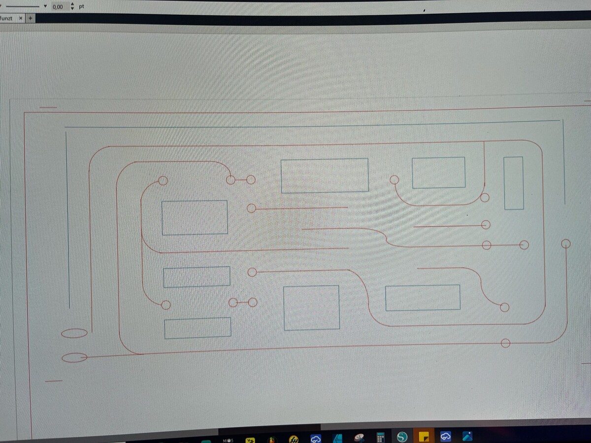

Das kann ich jederzeit reproduzieren, ich habe nur geschrieben das ich
einen Edding benutze, nicht das ich das mit der Hand mache, das ist Werk
einer schwulen Mädchen CNC = Plotter. (Curio)

Werde mich mal in Kicad reinarbeiten, momentan geht noch Easyeda. Für
den Plotter bin ich auf Silhouette Studio angewiesen, das ist, Na-ja.

Schöne Boards, ich hab meine Pyrex Schale auch auf dem Ceranfeld.
Was ist da auf dem Nutzen alles drauf ?
Tolle Webseite und Projekte.

> Also bitte, das ist doch alles albern. Wenn's mit fingertief warmen
> Wasser, 2 Kaffeelöffeln Persulfat und gelegentlichem Kippeln abgeht,
Hallo Gerhard,
ich danke dir von Herzen, ich bin nicht allein auf der Welt. ;-)

Für das erste Mal sind deine Bemühungen doch ok. Die Linien,
Leiterbahnen in der Mitte könnten nicht schöner sein. Der Rest scheitert
an mangelnder Tinte. Du musst schon was auf dem Füller haben, siehe das
Geschmiere an den Rändern; es ist nicht schwarz und dicht genug und
deshalb sieht das so bescheiden aus.
Dein Ätzen verstehe ich nicht..?? Nicht warm genug..??, mit Fön
nachwärmen..?? Mach es doch gleich so, wie ich es dir empfohlen habe und
Gerhard dir auch in Bildern gezeigt hat. Eine Pyrex Schüssel wird doch
wohl in eurem Haushalt zu finden sein.

Was das Links, Rechts, Oben, Unten, Spiegelverkehrt usw. anbetrifft:
Für Kleinkram reicht doch das:
https://www.mikrocontroller.net/attachment/608609/2N2219_Board.jpeg
Von oben stumpf stehend aufgelötet, fertig. Schön ist anders, das weiss
ich, aber 'für mal eben'..??
Wir fertigen doch eigentlich alle nur einmalige Prototypen, wenns läuft
-> ok, wenn vertan -> Tonne -> neu.

> Deine PCB sieht aus wie Sch..ße.
> Als erster Ätzversuch ja ganz nett, aber kein CAD zu können weil man ja
> eh nicht drucken kann und PCBs bestellen auch Teufelszeug ist, da frag
> ich mich was Du dann mit Elektronik als Hobby willst.
> Wenn Du auf 100% Selbermachen stehst, würde ich Dir Gärtnern empfehlen.
> Elektronik ist nämlich ein vielstufiger Prozess der auf dutzenden von
> internationalen Herstellern und ausgefuchsten Technologien aufbaut bevor
> Du eine selbstgeklöppelte Schaltung in Händen hälst.
> Oder meinst Du Dein FR4 Basismaterial wächst auf Demeter Feldern im
> Rheinland neben den NE555 Stauden?
Weiss nicht was du da von mir willst, investiere meine Zeit aber lieber
in der Verbesserung meiner Methoden und Masturbation als mich vor dir zu
rechtfertigen für Dinge die ich nicht bestritten habe,
Uwe S. aka bullshit-Bingo schrieb im Beitrag #7532450 und macht seinem
Namen mal wieder Ehre:
> Ein schlechtes Beispiel ist leider gleich Gerhard. Er präsentiert sein
> Verfahren ja mehrfach ungefragt und regelrecht militant, wirft uns dabei
Als ob man BS-Bingo um Erlaubnis bitten müsste!
> Albernheit vor. Dabei ist sein Prozess wohl kaum nachahmenswert:
> -verbraucht neu angesetzte Lösung nur zum Teil (schreibt er selbst)
äh, wo?
> -nutzt das vielleicht teuerste Ätzmittel überhaupt
Ich hab' eine angebrochene 1Kg-Packung geerbt. Die hat den
Vorbesitzer überlebt, und mich schafft sie wohl auch noch.
> -muss die Brühe erhitzen
Spricht auch gegen ein Käffchen oder 'ne Tasse Tee.
> -saut Pfannen, Schüsseln, Herd ein
Die Pfanne wird nur gebraucht, weil ich jetzt einen
Induktionsherd habe und der geht nicht so toll mit Glas.
In der Pfanne ist nur Leitungswasser für den Wärmetransfer.
Und eingesaut wird garnix. Der Herd ist danach so sauber wie
davor.
> -belastet das Abwasser unnötig, durch das Spülen von Gefäßen
Die Glasschüssel bekommt ihren Deckel drauf und kommt mit Lösung
in den Keller für's nächste Mal.
> -muss verbrauchte Lösung umfüllen, lagern, entsorgen
Oh, ja, so alle 8 Jahre muss ich daran denken, das Kanisterchen
zum Wertstoffhof mitzunehmen. Kam schon mal vor in den 12 Jahren
seit ich wieder hier wohne. Der nächste Winzer würde es wohl
auch nehmen. Die spritzen ihre Weinberge mit Kupfersulfat.
Auch Biowein.
> -legt die Platine aus Faulheit nur auf den Boden, das Ergebnis sind
> selbstgepfriemelte Drahtbrücken statt 0603er 0R.
Die Platine liegt nicht auf dem Boden. Sie liegt an den 4 Ecken
auf den schiefen Wänden der Schüssel und schwebt deshalb so 4 mm
über dem Boden. Beide Seiten werden gleichzeitig geätzt und der
Photolack unten wird nicht verkratzt.
Auf der Platine gibt es 0603 en masse. Die Via-Brücken sind für das
Recyclen der Schaltung als Snippets im Altium Designer in einem
größeren Multilayer.

Verbesserung der Methoden:
NOCH besser als Layouts mit dem Edding Freihand zu zeichnen?
Kaum vorstellbar das das geht.
Darth G. schrieb:
> Die Toner/Laser/Photo Methode ist sicherlich die präziseste
Nö, nur die einfachste mit der wenigsten Chemie, aber mit großen
Einschränkungen der Strukturbreite die auch sehr vom Druckermodel, dem
Toner, dem Transferpapier, der PCB und der 'Bügeltechnik' abhängt.
Isolationsgravieren brauch garkeine Chemie. Man nimmt allerdings am
besten HP Platinen weil FR4 sehr abrasiv ist und die Gravierstichel
stumpf macht. Dafür bekommt man mit einem Arbeitsgang und zwei
Werkzeugwechseln eine gefräste, gebohrte PCB mit exakter Außenkontur.
Im Endeffekt viel schneller fertig und ich kann dabei was anderes tun.
Die präziseste ist Phototransfer mit lichtdichten Folien aus dem
Copyshop.
Danach kommt Phototransfer mit selber ausgedruckten Belichtungsvorlagen,
dann erst Tonertransfer.
Edding gepinsel ist auf der Stufe Lochraster.
Jede PCB ein arbeitsaufwändiges Unikat, das Ergebniss ist oft schlecht
und überätzt.
Zeitlich und Qualitativ gewinnt die Lochraster, wenn man bei THT bleibt.
Elektronik Entwicklung bedeutet auch seine Tools zu beherrschen.
Du bist derzeit beim Fauskeil und ritzt primitive Strichzeichnungen in
den Fels.
Setzt mal einen ATmeag328 im 32pol TQFP ein oder nur ein simples
SOT-23-6.
Das geht mit Tonertransfer noch ganz gut mit etwas Erfahrung.
Mit Edding wünsche ich Dir viel Spaß.
Da bleibst Du dann vielleicht doch lieber bei der Masturbation.
