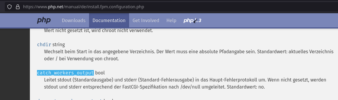

von Εrnst B. (ernst)
Generell: Du schreibst mittels C-printf direkt auf STDOUT in deinem
PHP-Script.
Früher™, wenn PHP als CGI eingebunden war, ging das mit in die Antwort
des Webservers ein.
War aber eher so eine Art dreckiger Nebeneffekt, dass das ging. Und hat
auch nicht gut mit "output_buffering", "output_handler", "ob_start()&co"
zusammengespielt.
mit FPM geht das garnicht mehr.
Die Default-Config von FPM hat catch_workers_output=no
Bedeutet: Alle deine STDOUT-Writes landen in /dev/null.
Wenn du das auf "yes" stellst, landen deine C-printfs im Logfile.
In der Webserver-Antwort landen sie nie.
Tja, so ist das halt. Wenn ich 12V für eine Fritzbox möchte und nur
400V/125A habe, funktioniert ein Zwischenstecker mit einem einfachen
Stück Kabel dran, auch eher suboptimal.
Wollt' ich spasshalber mal probieren, scheitert aber auch klaeglich.
Mein php (8.2.9) erkennt diese Option weder in php.ini noch php-fpm.conf
Naja, eh' wurscht. Was ich ans laufen bringen wollte, laeuft soweit.
